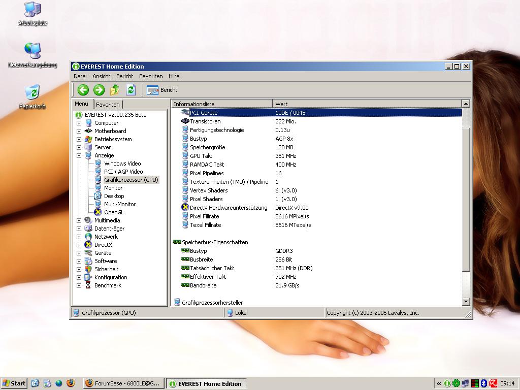

ist nicht gefaket oder so! muß morgen mal ein screen davon machen
als richtigen beweiß.steht zumindest da mit dem DDR3.kann man das an den chips erkennen?ich weis nur das F28 2,8 ns is

@3r3bus
hab mal nachgeschaut im netz hab echt keine mit DDR3 gefunden.dann wird das wohl falsch ausgelesen von everest
das is so eine mit den 12 pipes wo everest DDR3 anzeigt und laut hersteller DDR1 drauf is
"klick"
sry
@jackass999
wird falsch ausgelesen, denk ich kann ich bei mir im mom nich auslesen, weil ich nicht zu hause an meinem rechner bin aber guck später mal nach.... takt passt zur normalen 6800LE.
mfg
3r3bus
edit: meine antwort hat sich mit deinem 2. post überschnitten. ;) doppelpostings werden hier übrigens nicht gern gesehen. gewöhn dir besser an deinen beitrag zu editieren wenn du noch was hinzufügen möchtest. (rechts unten in deinem beitrag auf edit klicken)
Das Problem mit Everest und dem GDDR 3 Speicher hatten wir glaube ich schonmal auf FB. Everest scheint da etwas falsch aus zulesen, ist bei ir auch so. Meine V9999GT hat auch nur DDR 1 Speicher, aber es wird GDDR 3 Speicher angezeigt.
