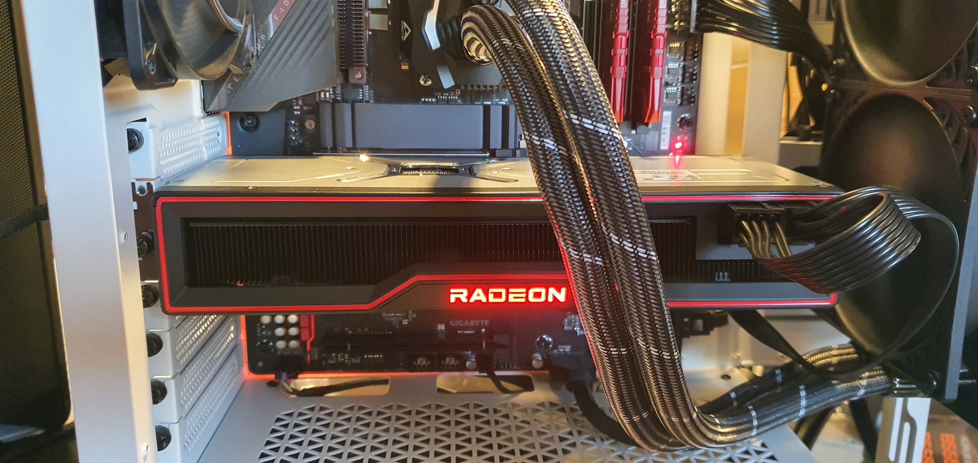

Ich habe das System vor drei Wochen aufgebaut. Die ersten Tagen lief es einwandfrei. Gezockt habe ich RDR2, Monkey Island 3, Surviving the Aftermath, FH 3 und 4. Der Rechner war jeden Tag zwischen drei und sechs Stunden im Betrieb. Die GPU Temperatur ging dabei nie über 78° hinaus, CPU nicht über 69°. Nach drei Tage hatte ich vor allem bei FH3 und 4 krasse FPS-Einbrüche. Von stabilen 100 auf unter 20. Am fünften Tag fuhr der Rechner nicht mehr hoch. Laut Mainboard GPU- Fehler. Die Lüfter der GPU liefen und der Schriftzug leuchtete. Habe dann die Grafikkarten meiner beiden Systeme getauscht. 1080ti im neuen Rechner läuft seither völlig Problemlos. 6900XT im alten System läuft nicht. Selber Fehler wie im neuen.

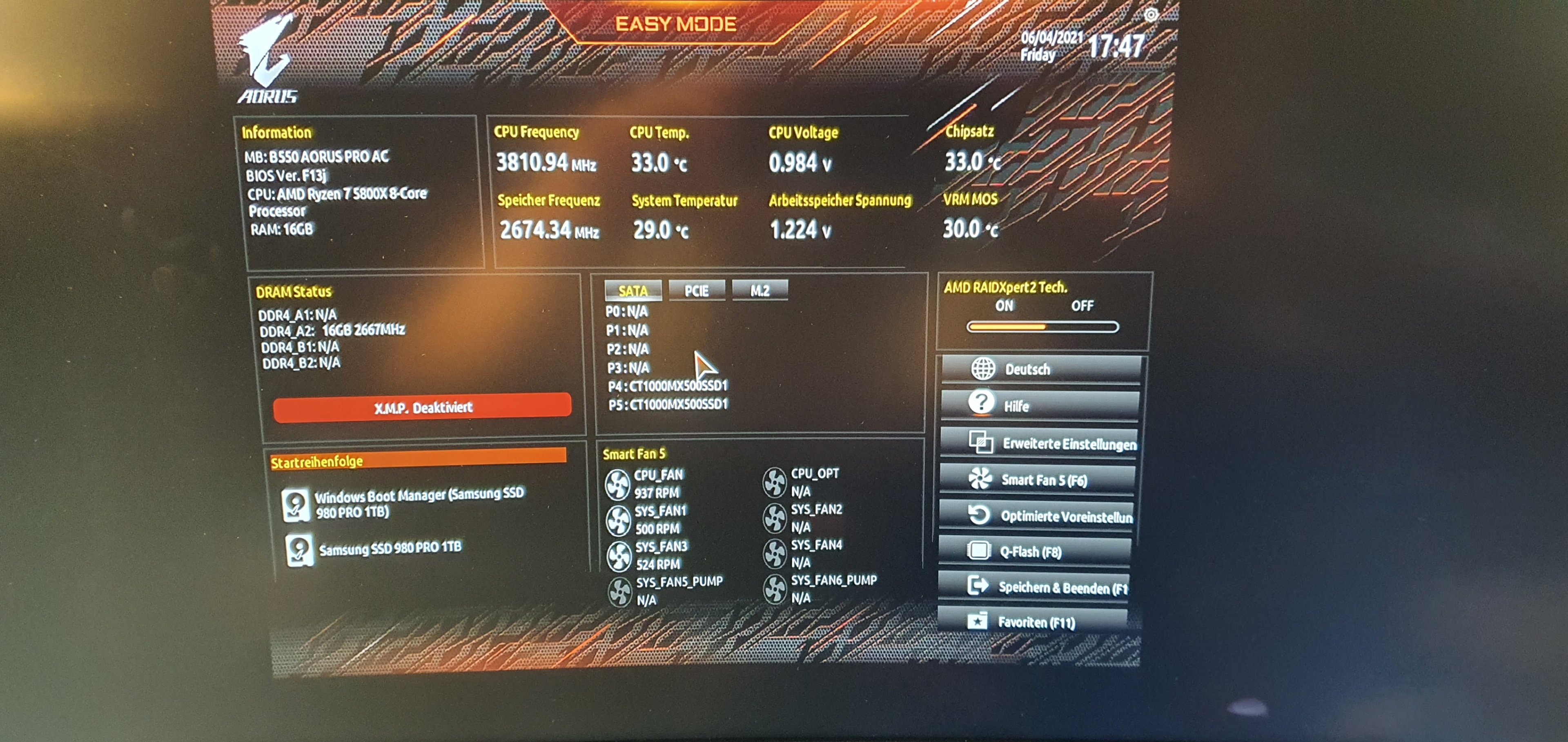

Vergucke ich mich gerade, oder wird auch einer deiner RAM-Riegel nicht erkannt? Oder sind "Screenshot" und Foto von der Innenseite nicht vom gleichen PC?
Guter Hinweis. Da sind 2 Riegel verbaut aber nur einer erkannt. Vermutlich doch nicht die GPU das Problem.
Die Bilder sind mit der 1080ti aufgenommen. Da passt, wegen des Kühlers nur ein RAM- Riegel
Reaktionen: eyefinity87
P.S. Im Bild vom System sind nur 16GB RAM angezeigt. Das liegt daran, dass mit der 1080ti wegen deren Kühler, beim neuen System nicht beide RAM Riegel passen.
hat er doch drauf hingewiesen oben

Schließ mal die Grafikkarte bitte mit 2 Stromkabel vom Netzteil an PCIe1 und PCIe3 an und nicht Y-Kabel verwenden zum testen.

@Hilfsheinz Die Grafikkarte wurde bereits in einem anderen Rechner getestet, und lief bis vor kurzem noch, da denke ich nicht, das ein ändern der Verkabelung irgendwelche neuen Erkenntnisse bringen kann.

Da er gerade eh nix mit der Karte anfangen kann , stört es aber auch nicht wenn man es ausprobiert. hatte selber das Problem mal mit der Verkabelung der Gpu, von heute auf morgen.
Reaktionen: Hilfsheinz
Hallo Leute und Danke für die vielen Rückmeldungen. Ich habe die Karte jetzt mit zwei einzelnen 8-Polkabel gestestet und das XMP-Profil aktiviert -leider beides ohne Erfolg. Zu Ebay hatte ich weiter oben schon was geschrieben. Von der Seite ist keine Hilfe zu erwarten. Der Verkäufer war rein privat. Wenn AMD da auf einer Rechnung beharrt, dann kann ich von da wohl keine Hilfe erwarten. Es fällt mir zwar recht schwer das nachzuvollziehen, aber das soll hier nicht Thema sein. Die Karte ist übrigens das einzige, was ich frei gekauft habe und das einfach, weil ich nicht 100% über uvp zahlen kann und will. Die 1392,00€ waren schon echt hart.
