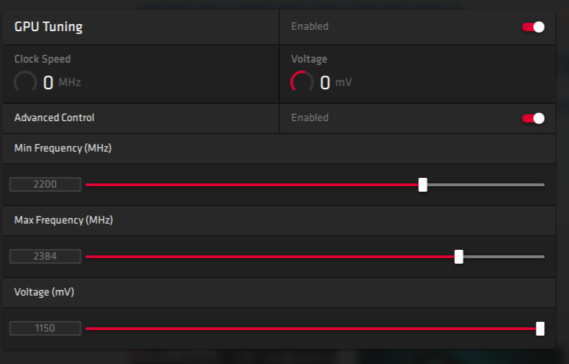

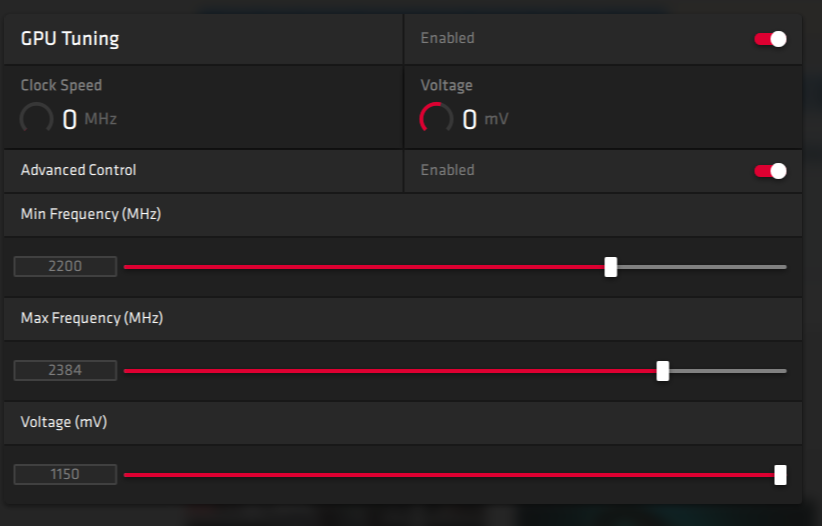

2. Bei einigen Spielen, zum Beispiel Armored Warfare, taktet der Chip nicht richtig hoch. Er pendelt zischen 500MHz und 1000MHz, was in ~ 40 FPS resultiert.
Ihr koenntet mal versuchen den minimal Takt hoeher zu setzen. Siehe Bild.

Kurze Rückmeldung: mit Time Spy erreicht die Karte ~16,8k Punkte, was, in Anbetracht der CPU, ein normaler Wert sein dürfte.
Das Fixieren des Minimaltaktes sowie die Aktivierung und Nutzung von VSR brachten keine Verbesserung bei Armored Warfare.

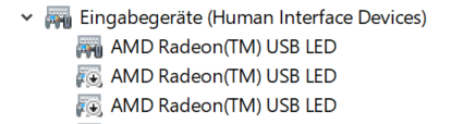

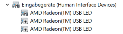

maikrosoft schrieb:
1. Bei jedem Start eines Spiels kommt der Windowssound das ein USB Gerät abgesteckt wurde, die Ereignisanzeige gibt aber nichts her.
Das Problem hab ich auch. Ich hab einwenig gebraucht, bis ich herausgefunden hab, woran es liegt.
Temporäre Lösung: Im Geräte-Manager unter Eingabegeräte die AMD Radeon(TM) USB LED deaktivieren. Dann gibts keine Geräte-disconnect Sounds mehr.
