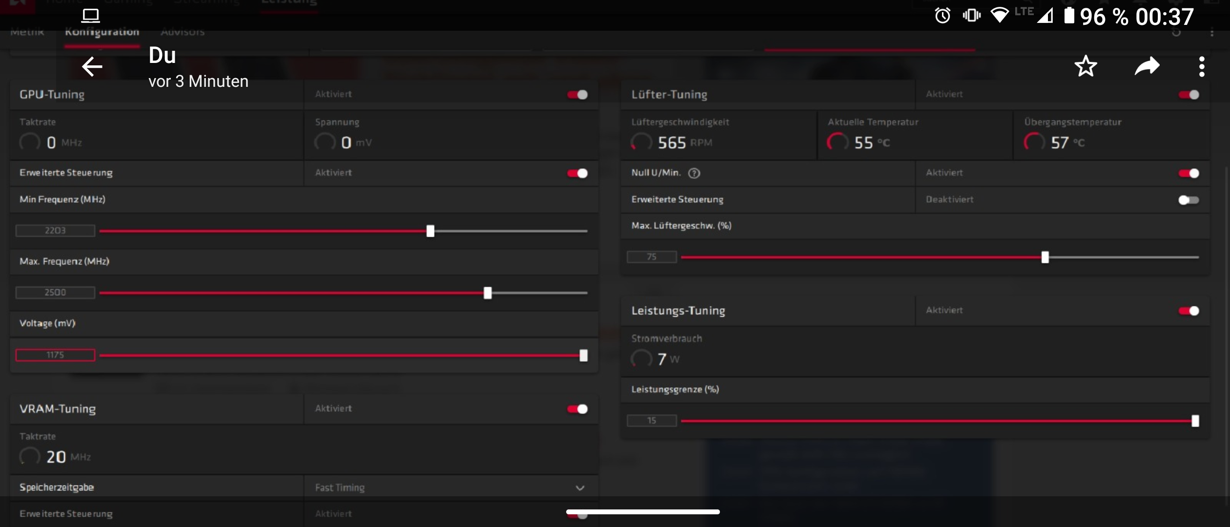

Habe gleiches Problem gehabt bei meiner 6900 xt. Die Lösung ist manuelles eingreifen in die Energiesparfunktion des Treibers denn scheinbar greift diese zu hart ein dass es dann mehr ruckelt als es sollte ich habe im Treiber alles manuell eingestellt. Dadurch taktet sie nicht so runter du musst natürlich deine 6800 auf deine MHz zahlen einstellen
