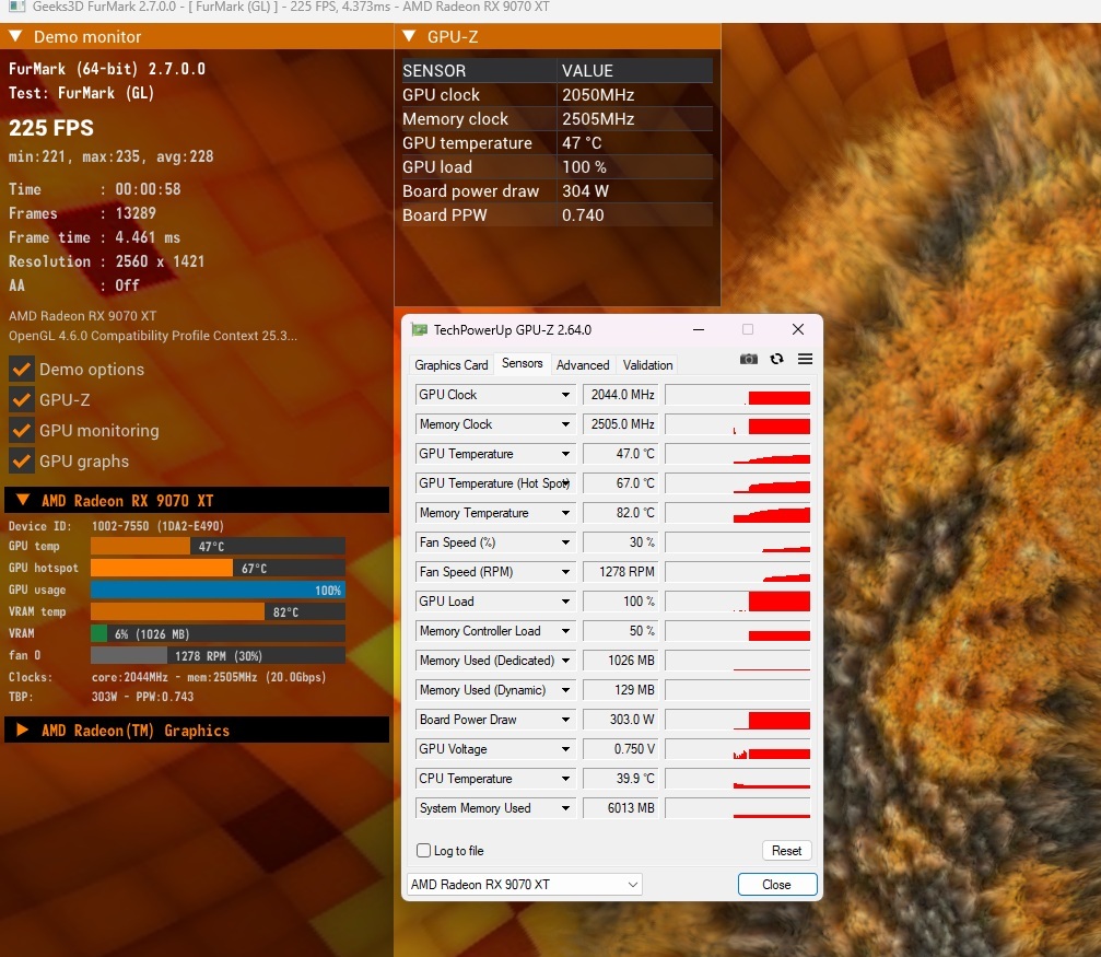

Die 9070XT taktet viel zu niedrig in 3D Anwendungen.
Takt erreicht mit Standardsettings in WQHD nur ca. 2050-2100MHz.
Lt. YT Videos und anderen Usern sollte die Karte zw. 2800-3000Mhz takten
Win11 ist frisch aufgesetzt mit den aktuellsten AMD Chipsatz und GPU Treiber.
Settings sind alle Standard.
Ich hab absolut keinen Rat was da noch sein könnte und vermute schon fast einen technischen Defekt.
Hat vielleicht noch jemand einen Tipp was ich probieren könnte?

irgendein limit greift immer, in diesem fall die 300W leistungsaufnahme. somit taktet die gpu auch nicht höher.
Reaktionen: Rickmer und qiller
@0x8100 Die GPU sollte aber einen Basistakt von 2400MHz haben, die schafft ja nichtmal das.
furmark ist darauf ausgelegt, möglichst viel strom zu ziehen. wenn dann 300W durchgehen, dann gibt es eben keine 2,4 GHz. ist bei einer cpu nicht anders.
Furmark ist schlecht um sowas zu testen. Hier greift oft der Treiber ein.
Mach mal Screenshots von verschiedenen Spielen.
Ist normal im Furmark, in Games testen.Meine RTX 4080 macht in jedem Game 2700 MHz, im Furmark 2000 MHz.
Da liegt ein Missverständnis vor. Tatsächlich gibt AMD keinen Basistakt an, sondern einen "Game-Takt" von 2400 MHz. Workloads, die nicht dem typischen Lastprofil von Spielen entsprechen, können davon auch nach unten abweichen, das ist völlig normal und entspricht der Spezifikation.

Schau doch mal wie es in einem spiel aussieht
Kann ich nur zustimmen. Furmark klebt am Powerlimit und daher kann die Spannung nicht weiter angehoben werden, um höhere Taktfrequenzen zu gewährleisten.
Das Furmark nicht so dafür geeignet ist wusste ich nicht. :freaky:
Hatte das Problem aber auch bei 3D Mark und Spiele.
Ich habe jetzt mal die Betatreiber runtergeladen und clean installiert.
Nun taktet die GPU in Spiele und 3D Mark auf 2650MHz hoch.
Danke für eure Tipps.

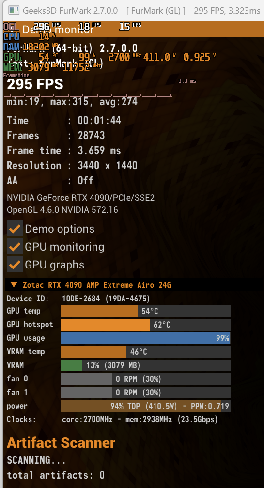

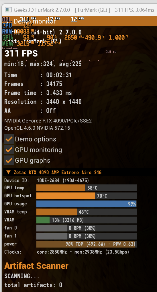

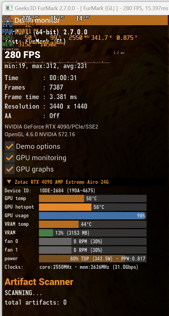

Kann ich irgendwie nicht nachvollziehen... im OC Profil komme ich zwar nicht auf die >3 GHz die ich ingame erreichen kann, aber immerhin 2850 MHz sind drin (mit RTX 4090):
Hier ganz klar im Power Limit bei ~500W

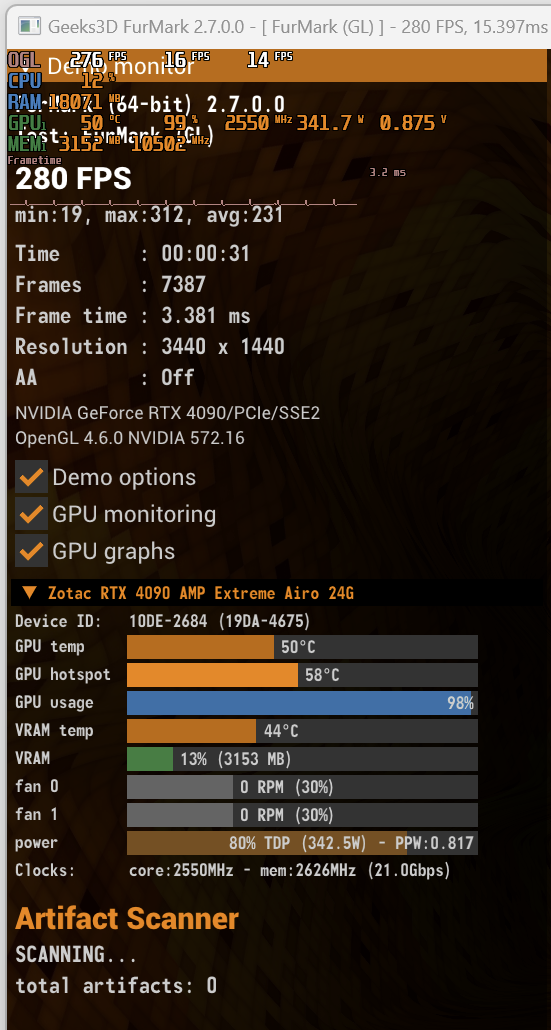

Und mit Undervolt kommt man so oder so ans Ziel:
Beide Profile im Voltage Limit

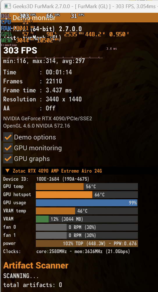

Aber auch bei Werkseinstellungen, wobei die Karte im Vergleich zum gleich hoch taktenden UV Profil stabile 100W mehr schluckt...
Hier wieder im Power Limit, diesmal mit Werkslimit bei ~450W
Bei meiner 4080 bin ich in FurMark gleich bei 320 Watt Boardleistung. Da taktet die Karte nur bis 2000 MHz. Beim Gaming habe ich immer 2700 MHz.
