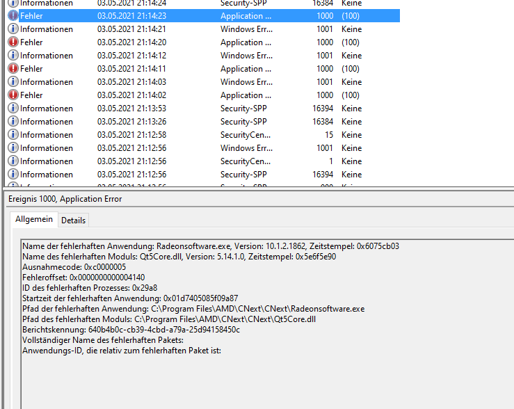

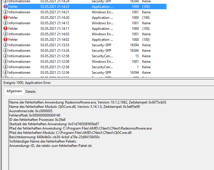

Unter noch nicht näher bekannten Umständen wird in der Ereignisanzeige bzw. dem Zuverlässigkeitsverlauf ein Appcrash der Radeonsoftware.exe protokolliert. Die Event-ID ist 1000. Screenshots:
Betroffene Anwendungen sind
Pfad der fehlerhaften Anwendung: C:\Program Files\AMD\CNext\CNext\Radeonsoftware.exe
Pfad des fehlerhaften Moduls: C:\Program Files\AMD\CNext\CNext\Qt5Core.dll

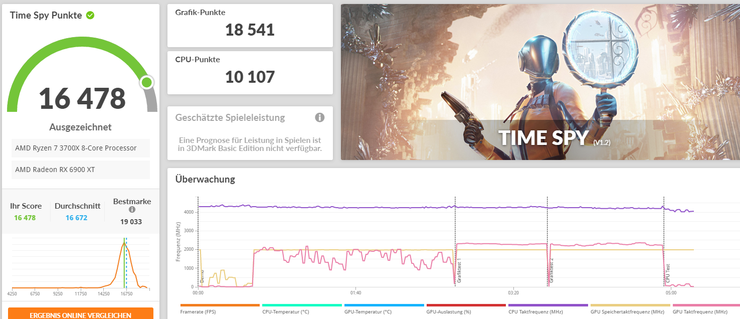

Offenbar kann ich den Fehler erzwingen, indem ich z.B. den Unigine Superposition Benchmark in "8K Optimized" starte. Er läuft jedoch problemlos durch und liefert erwartungsgemäße 5800 Punkte.

Nach der Installation von 21.4.1 und dem Neustart kam bei mir auch der Radeonsoftware.exe ID 1000 Fehler.
Dann wollte er nochmal Neustarten um PCI Bus Update durchzuführen, danach kam es nicht mehr.

Habt ihr denn ähnliche Fehlereinträge, wenn ihr den Unigine Superposition Benchmark in "8K Optimized" startet?
Habe den Adrenalin 21.4.1 im abgesicherten Modus mit DDU deinstalliert und anschließend mit "Minimum Install" neu installiert, jedoch direkt nach dem Starten des Benchmarks erneut Fehler mit Event-ID 1000 in Radeonsoftware.exe erhalten.

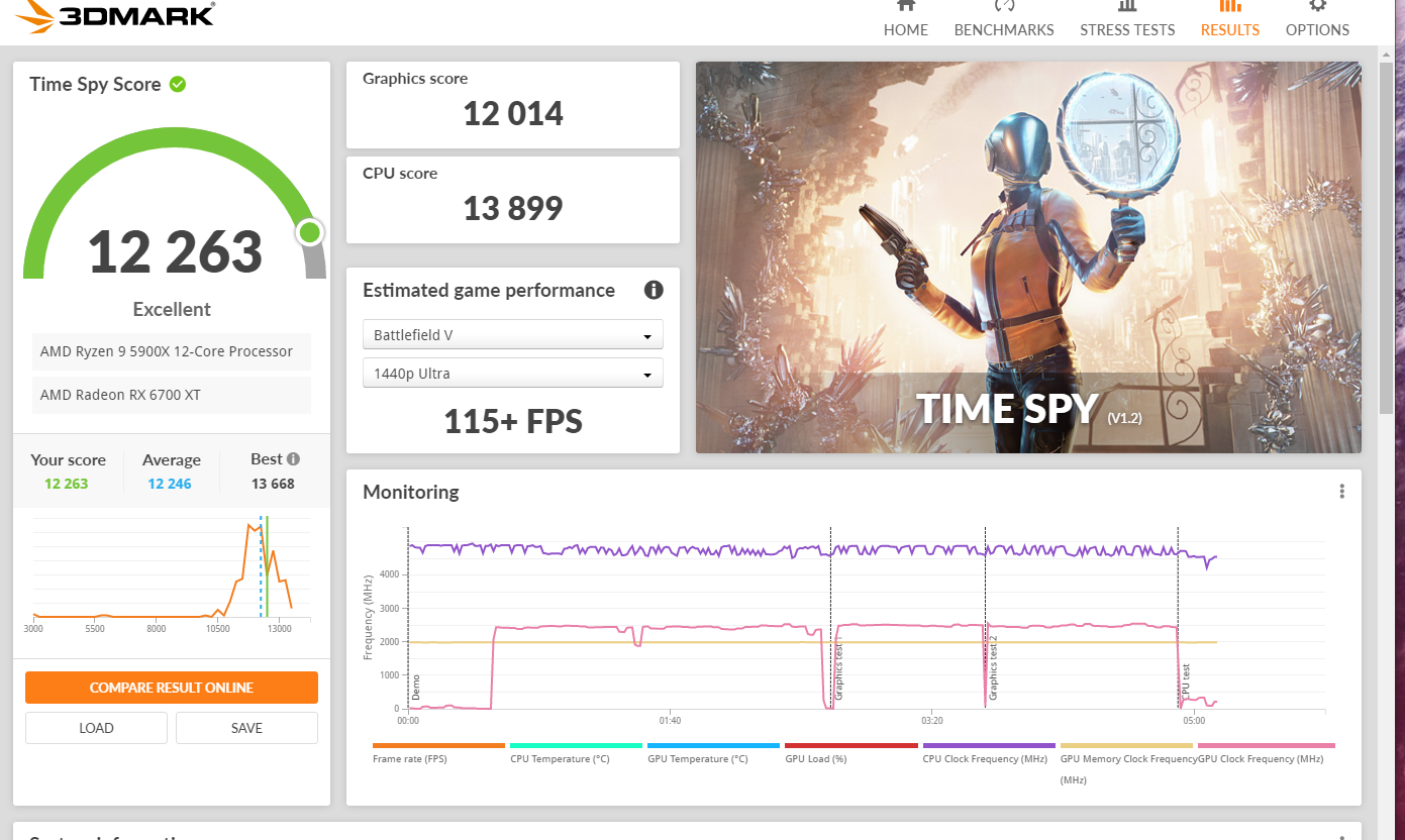

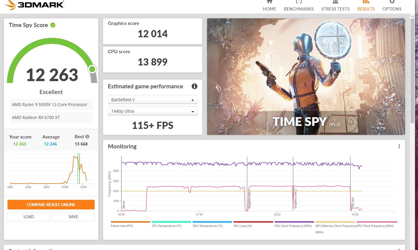

/edit: Auch beim 3DMark Timespy crasht Radeonsoftware.exe, ID 1000. Benchmark läuft jedoch durch mit guten Ergebnissen:

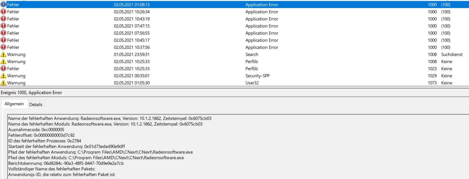

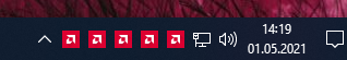

Ich bekomme eine ähnliche bzw. selbe Fehlermeldung. Ich habe es erst dadurch gemerkt, dass in meiner Tray- Leiste plötzlich so viele Icons von Radeon Software da waren (siehe Bild). Wenn ich mit der Maus drüber fahre, verschwinden sie alle ;).
Bei mir ist es unterschiedlich. Manchmal gleich beim Hochfahren und Windows Login. Manchmal wenn ich in der RadeonSOftware rumklicke, manchmal wenn ich ein Spiel starte. Lässt sich nicht zuverlässig immer reproduzieren. Aber es kommt regelmäßig vor.
Darauf bin ich dann in den Windows Event Viewer und dort crashed regelmäßig RadeonSoftware.exe. Abgesehen von den Überschuss an Icons merke ich im Betrieb nichts.
Genauso verhält es sich bei mir. Versucht sich die Software mehrmals zu starten? Wenn ich mit der Maus drüber gehe verschwinden die Icons ohne Fehlermeldung/Absturz etc.
Ich vermute es, denn:
Wenn wenn dieses Problem ingame auftritt, merke ich nichts. Das Overlay funktioniert weiter, auch die Radeon Boost-Funktion läuft weiter (Overwatch zB)...
Ich denke, dass sich Radeon Software dann mehrmals neu startet und sich dadurch diese Icons ansammeln (von den immer wieder abgestürzten Instanzen).

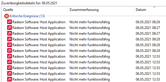

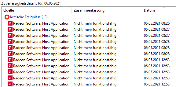

Ui. Danke für diesen Thread! Das gibt mir ja Hoffnung!
Ich google schon seit ein paar Tagen im Netz zum Thema "Radeon Software Host Application stopped working".
Mir ist das im Zuverlässigkeitsbericht aufgefallen. Da müsstet ihr auch einige Meldungen dazu haben!
Um dorthin schnell zu gelangen => Suchbegriff in die Leiste eingeben, dazu reicht schon "zuv"und dann auf "Zuverlässigkeitsverlauf anzeigen" drücken. Da müssten dann jede Menge Meldungen der Radeon Software auftauchen! :(
Ich tippe nun auf einen Bug!
