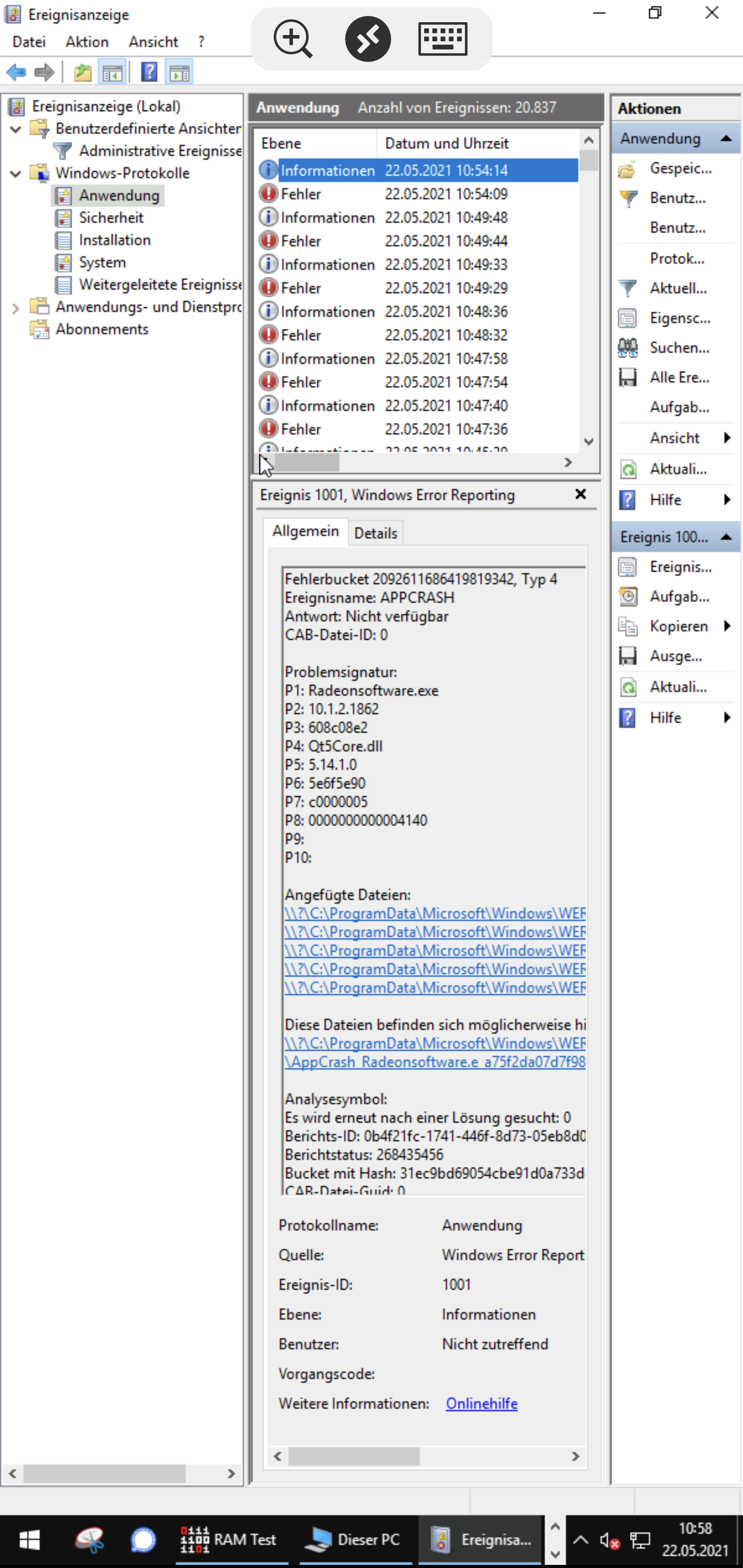

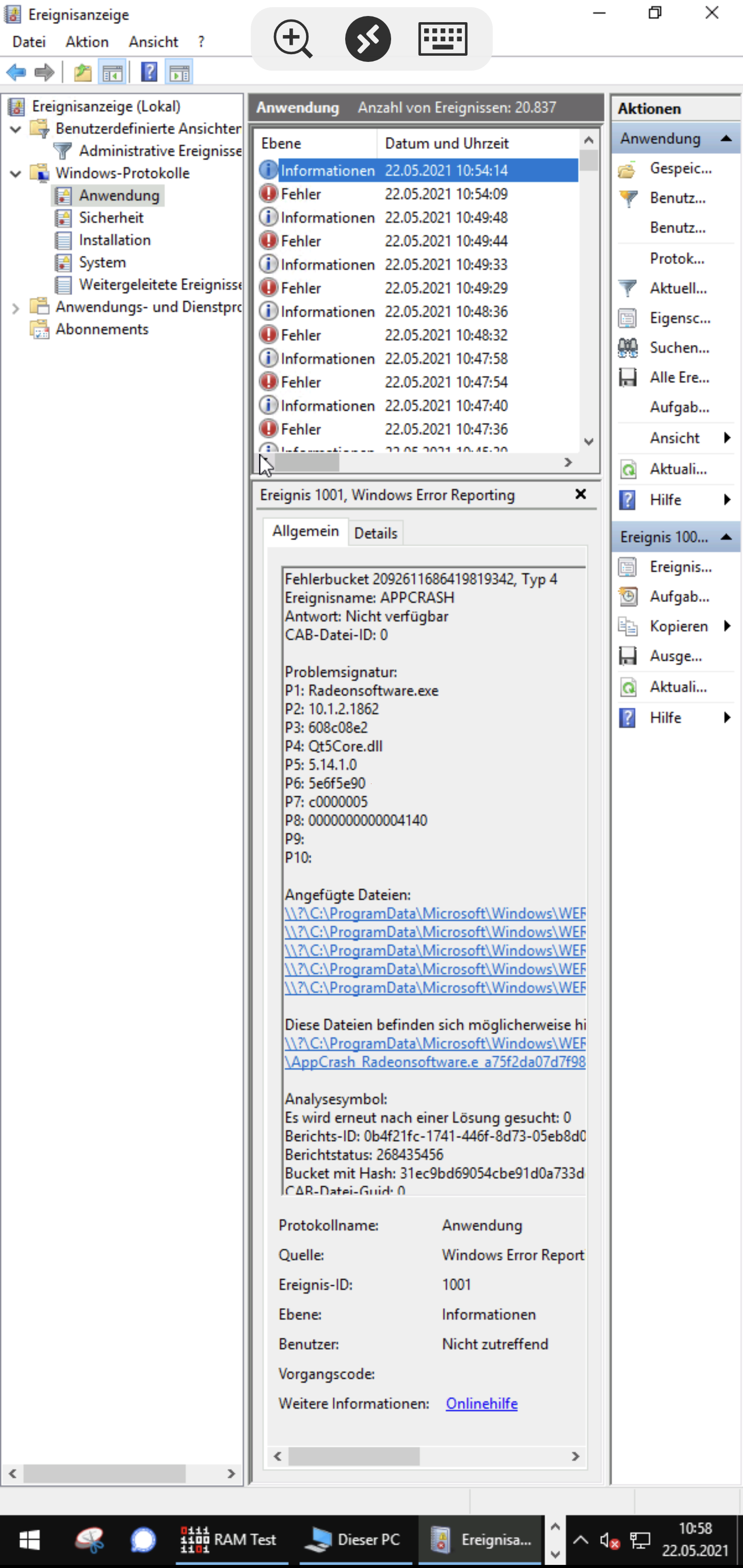

RAM Test lief und ich hab mich über Android RDP verbunden

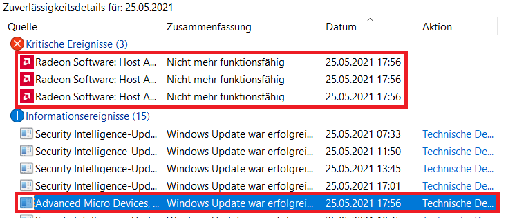

pulsar1 schrieb:
Bis jetzt hatte ich keine Einträge in der Ereignisanzeige mit Crashs von Radeonsoftware.exe mehr...
Doch Windows 10 installierte heute um 17:56 ungefragt einen alten AMD Radeon Treiber, wie man auch von @Schrotty74 in einem anderen Thread nachlesen kann.
Anschließend gab es wieder welche. Also mit DDU deinstalliert und anschließend den 21.5.2 reinstalliert.
Das ist nicht die Ereignissanzeige auf deinen Bild. Schau dort bitte mal und dort bei Admin. Vor allem bei Kernel-PnP.
Danke, stimmt.
Heute hat Windows Update schon wieder den alten Treiber installiert, obwohl ich explizit im Geräte-Manager festgelegt habe, dass KEINE Treiber aktualisiert werden sollen. Was soll das?
Hier sind viele Kernel-PnP-Fehler zum Zeitpunkt der Treiber-Reinstallation durch Windows-Update. Woher kommt das?
