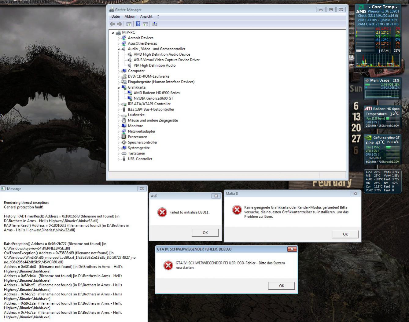

Jedes fps mehr ist ok aber ich hab momentan das problem dass nun überhaupt nix mehr startet.stalker cop avp überall render errors.
kein einziges spiel startet nun mehr :(

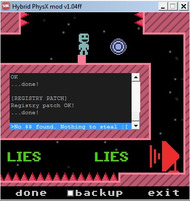

catalyst 11.1a+nvidia 258.69+physx 9.10.0514+mod 1.04ff
Ziemlich schwer jetzt die richtige Ursache zu finden.
Zur Not würde ich alles nochmal nach folgendem Rezept deinstallieren (zuvor die NVidia-Karte im Gerätemanager deaktivieren):
1. Zunächst über Systemsteuerung+Software den Catalys-Install-Manager deinstallieren und die Express-Deinstallation auswählen.
2. Alle ATI-Ordner/ProgramFiles löschen.
3. C:\Users\USERNAME\AppData\Local alle ATI-Ordner löschen (d.h. in den Papierkorb).
4. C:\Users\USERNAME\AppData\Roaming alle ATi-Ordner löschen.
5. Soweit dort vorhanden C:\ProgramData alle ATi-Ordner löschen.
(XP und Vista bzw. Windows 7 haben eine andere Ordnerstrutur. XP-SP3 hat keine AppData mehr, sondern Anwendungsdaten und lokale Einstellungen. Dann dort die ATi-Ordner löschen)
6. Mit "Regedit" in die Registry.
a. Hot_Key_Current User+Software alle AMD und ATI-Einträge löschen.
b. Hot_Key_Local_Machine+Software ebenfalls alle ATI-Einträge löschen.
c. Hot_Key_Users+Software ATi-Einträge löschen.
7. Die ATi-Treiber installieren.
8. Die NVidia-Karte wieder aktivieren und alle NVidia-Treiber deinstallieren.
und so weiter nach Anleitung PCGH...
