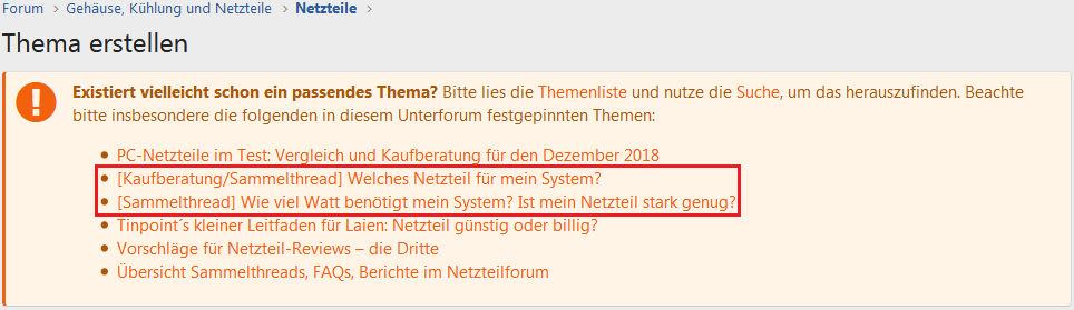

@Deathangel008
Die Foren habe ich durch geguckt. ich wollte nur mal wissen ob es sinnvoll ist jetzt schon upzugraden obwohl mein Netzteil noch gut powert.
