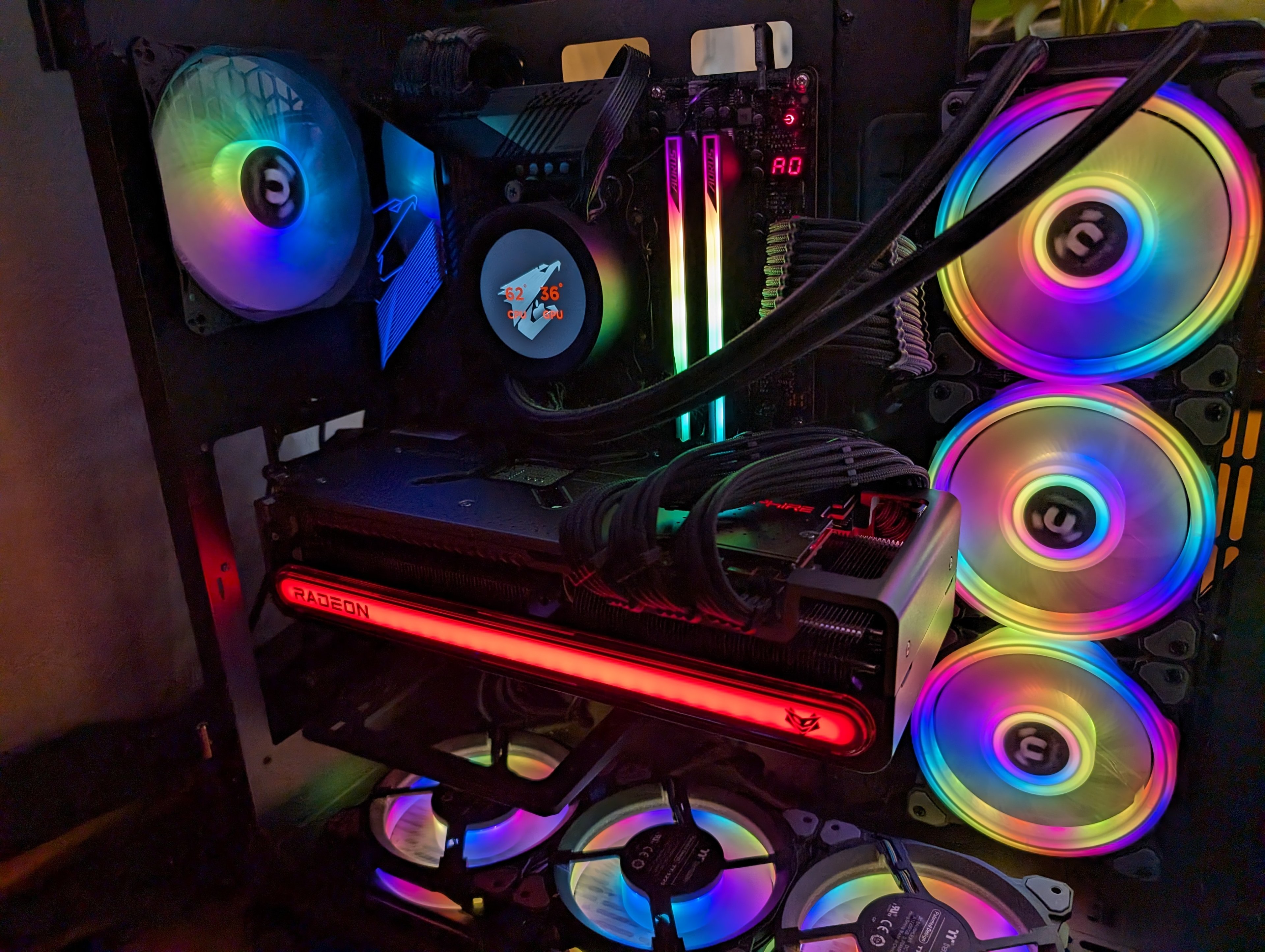

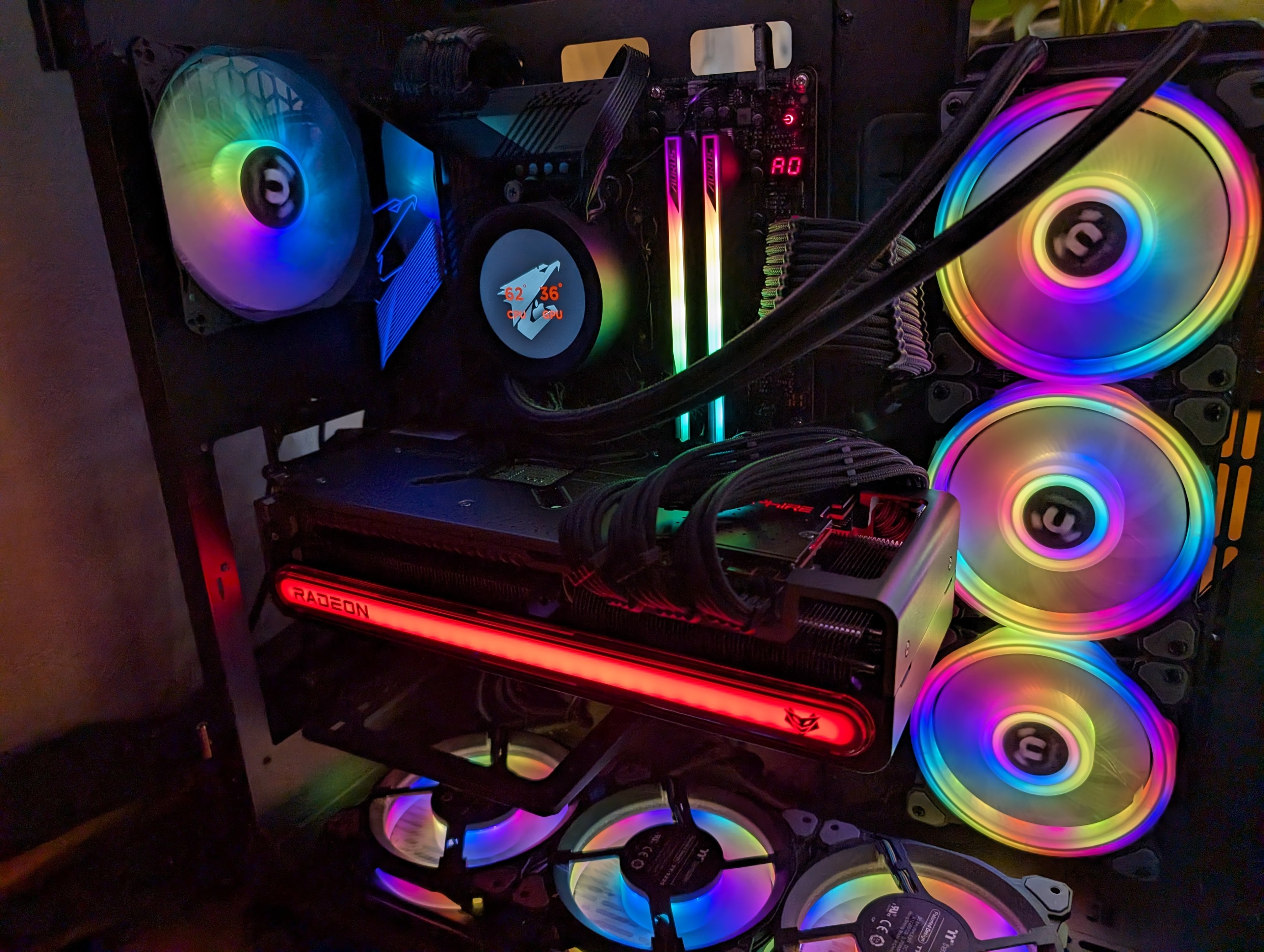

Ich habe heute die Karte horizontal verbaut und hatte auch stutter. Habe 2 RAM Riegel benutzt und eine 1k Maus benutzt und auch alle rgb Software deaktiviert. Ziemlich unwahrscheinlich dass es daher am Kabel liegt. Und nochmal. Das Kabel habe ich btw 9 monte mit Intel ohne jegliche Probleme benutzt. Wie gesagt, hatte die Karte heute horizontal verbaut Ohne Erfolg. sogar pcie 3 zum testen eingestellt. Hier nochmal von heute das Foto. Selbes Ergebnis. Und mit der 1 Maus lief es auch tatsächlich sofort besser. Kann natürlich auch Zufall gewesen sein. Gruß

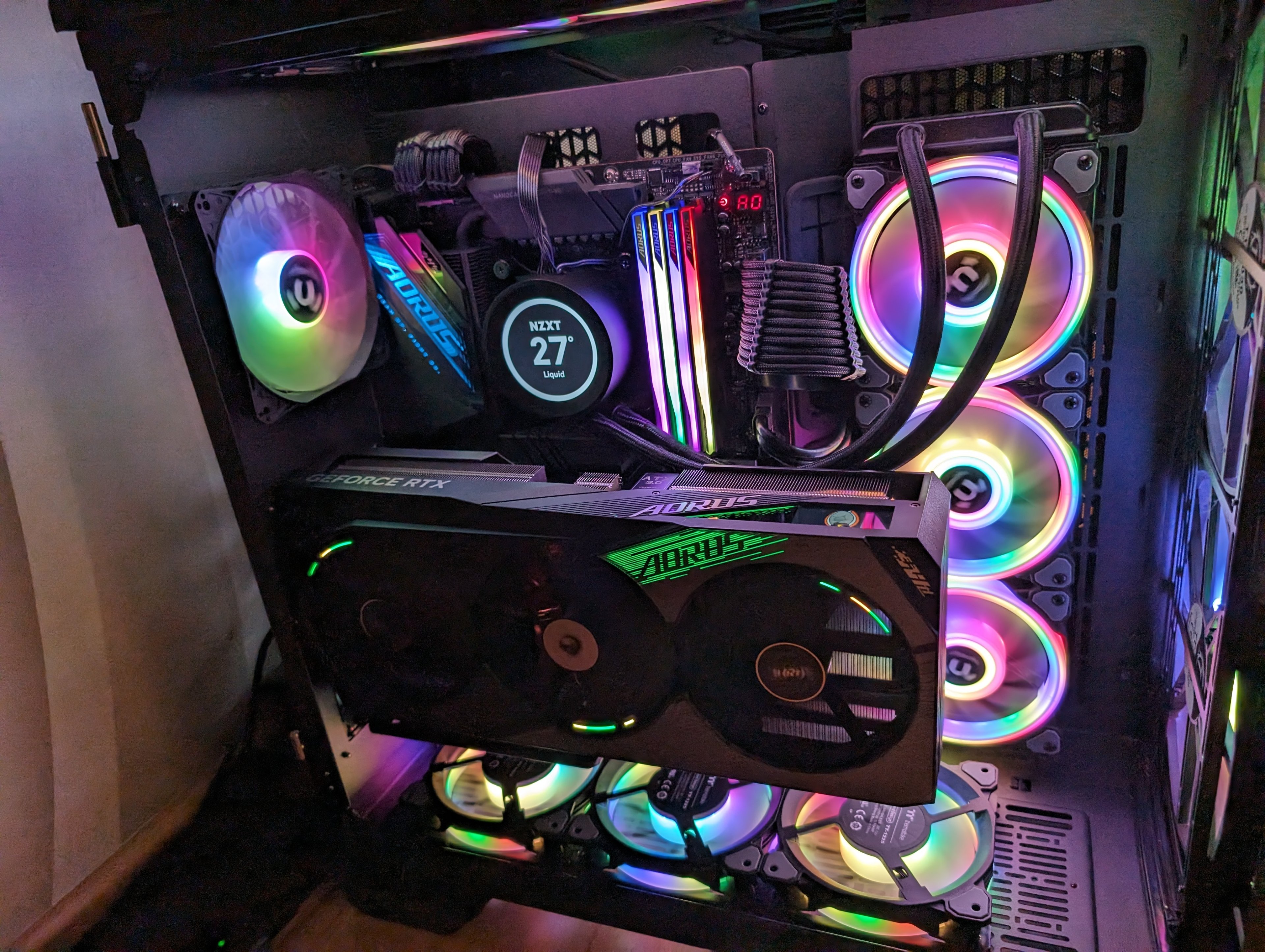

Kurze RM. Intel System 14700 K auf einem Z790 Aorus Master X mit der RTX 4080 Super ist verbaut. Was soll ich sagen. Funktioniert alles. Daher deutet wirklich alles auf ein AMD-Treiberproblem mit BF 2042 hin. Warum WOW und OW 2 vor 2 Wochen noch regelmäßig abgestürzt sind, ist mir unerklärlich. Vielleicht auch ein mittlerweile gefixtes Treiberproblem. Auch der RAM läuft Vollbestückt deutlich stabiler. Aber das ist ja bekannt, dass der Speichercontroller bei Intel etwas "großzügiger" ist. Für mich ist und bleibt Intel einfach das etweas ausgereiftere Produkt bzw. vielleicht ist es einfach passender für mich persönlich.

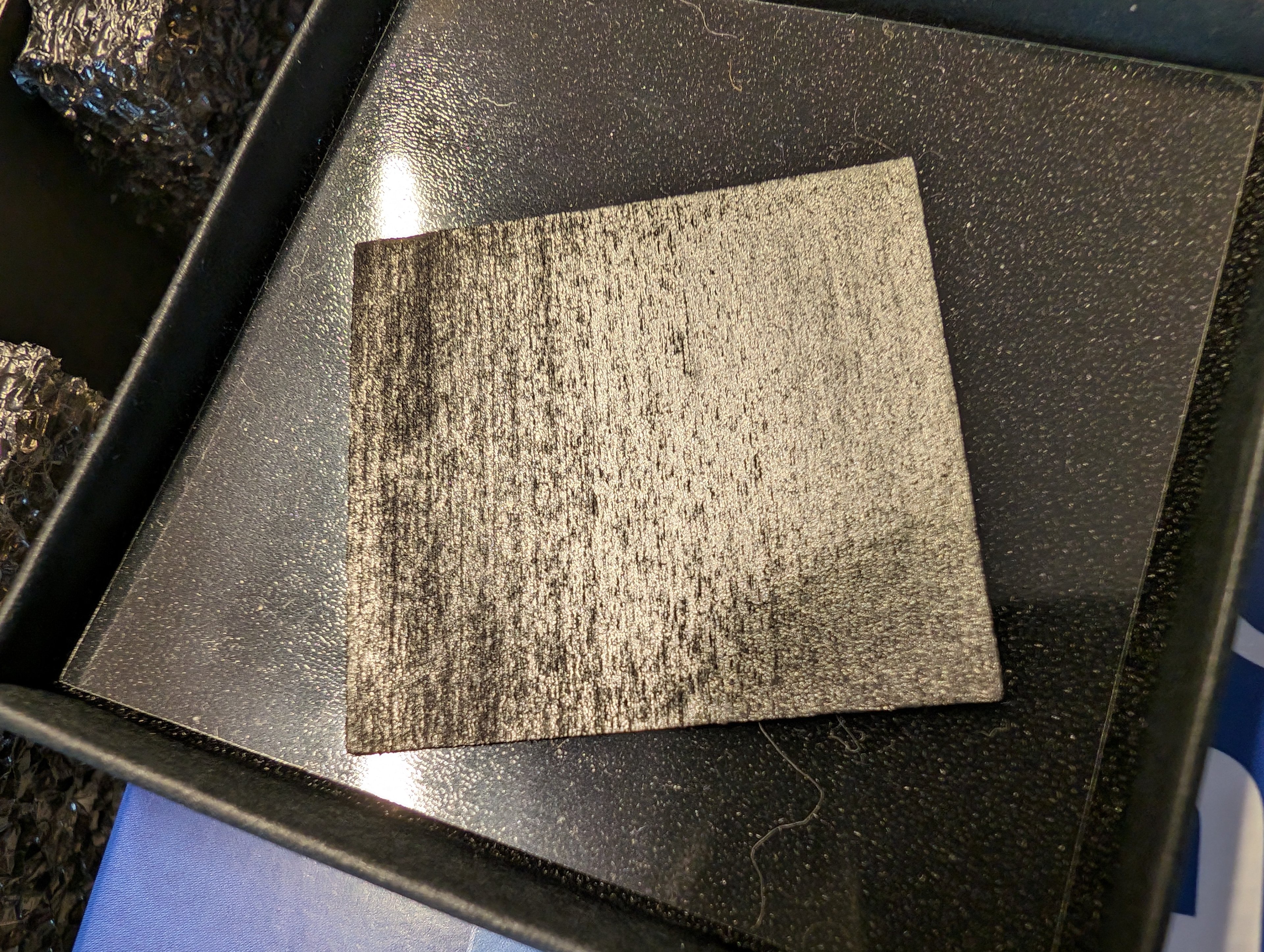

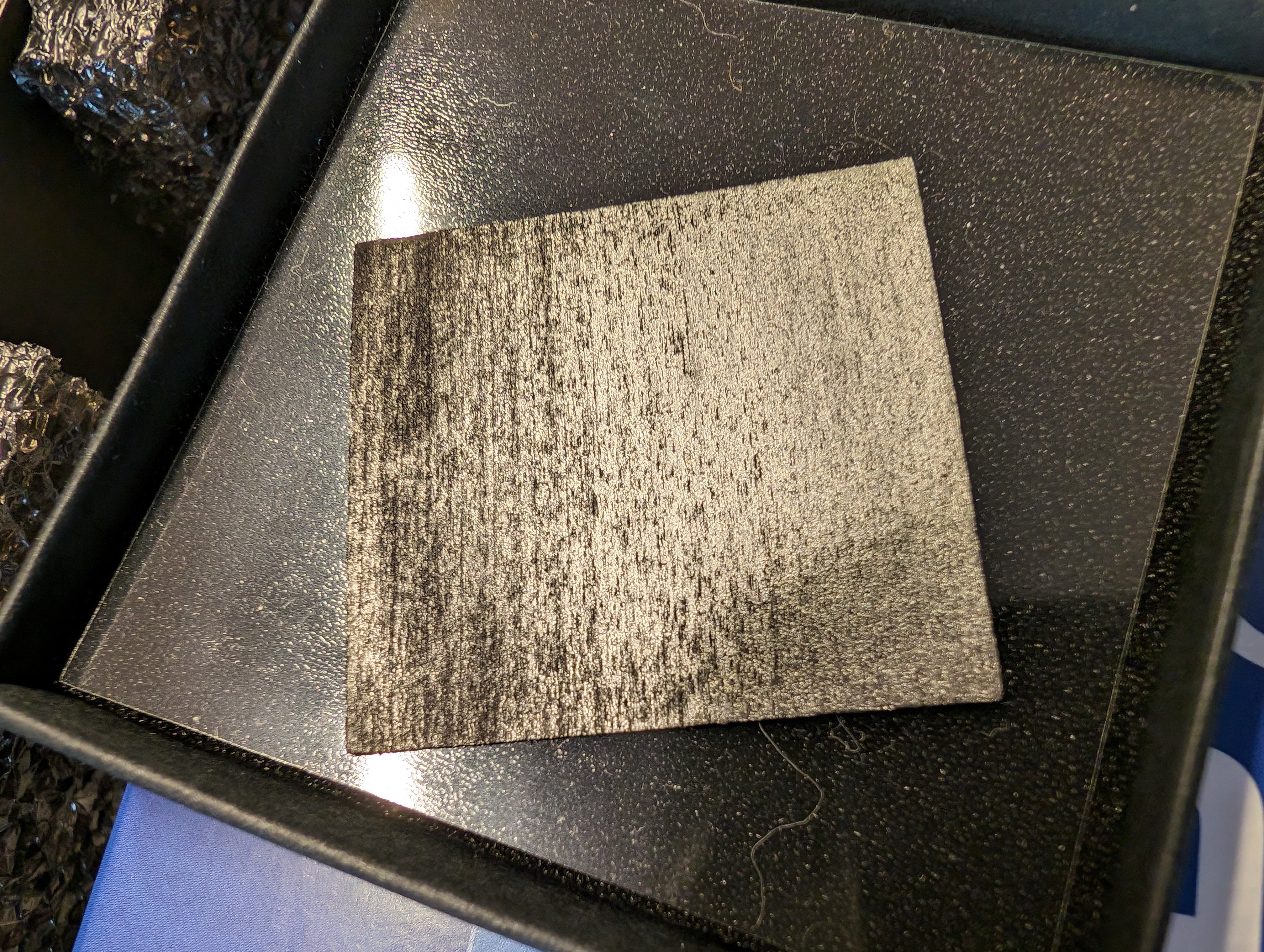

Möchte jemand das Kryosheet für AM5 geschenkt haben? Ist erst einige wenige Stunden in Betrieb gewesen und sieht top top aus. Würde das portofrei zuschicken.

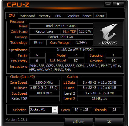

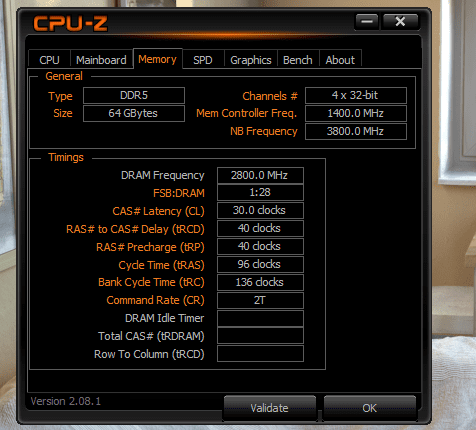

Ich fühle mich einfach bei Intel etwas mehr zuhause :-) Das Systerm fühlt sich einfach flüssiger an, was natürlich Blödsinn ist. Der Intel ist zumindest bei mir auch im Idle konstanter. Da musste ich die Fancurve weniger agressiv anpassen. Und im Spielbetrieb hat der Intel auch weniger große Schwankungen in der Temperatur. Dafür ist die AMD GPU Software um Welten besser als der Nvidia spartanische Krempel. Allerdings ging die Installation der Programme unter Win 11 schon merklich schneller. Da merkt man schon das Mehr an Kernen. Mit der nächsten GPU-Gen schaue ich mir gerne nochmal AMD an. Allerdings muss die Upscaling Technmologie noch etwas bei AMD anziehen. P/L auf jeden Fall aber Top.
Danke für die Info. Bin nun aber mit der RTX4080 Super Master glücklich. Aber schön zu sehen, dass AMD die Probleme adressiert. 👍

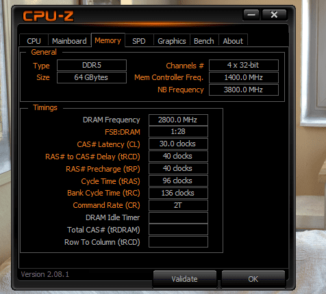

Intel 14700K. Übrigens läuft der Speicher auch auf 5600 Mts stabil. Im Gegensatz zum AMD mit 5200 Mts.
