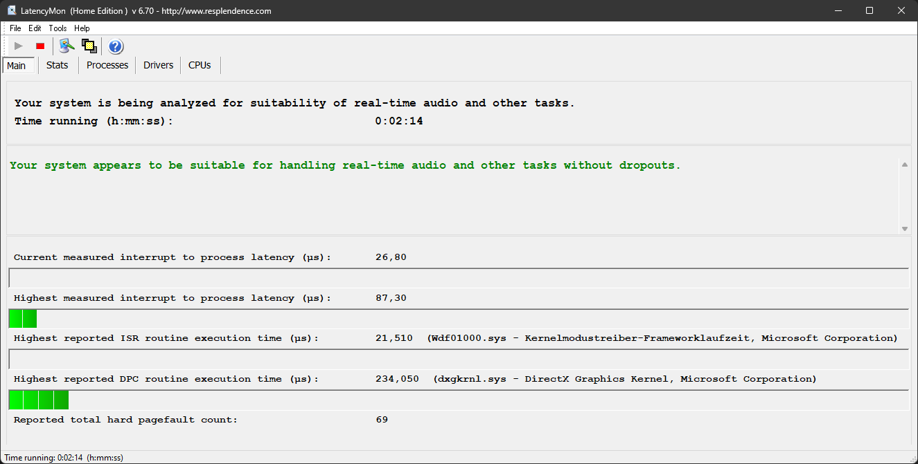

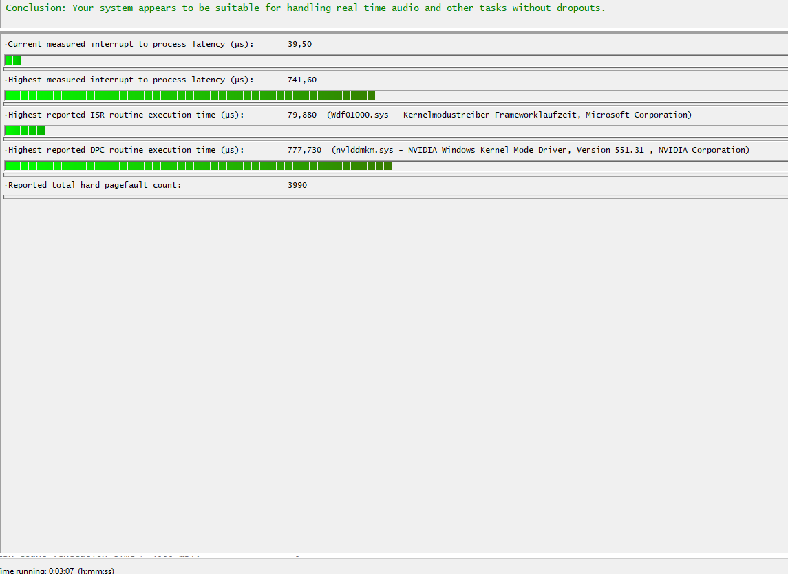

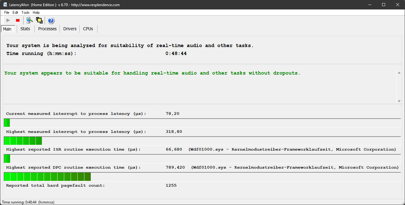

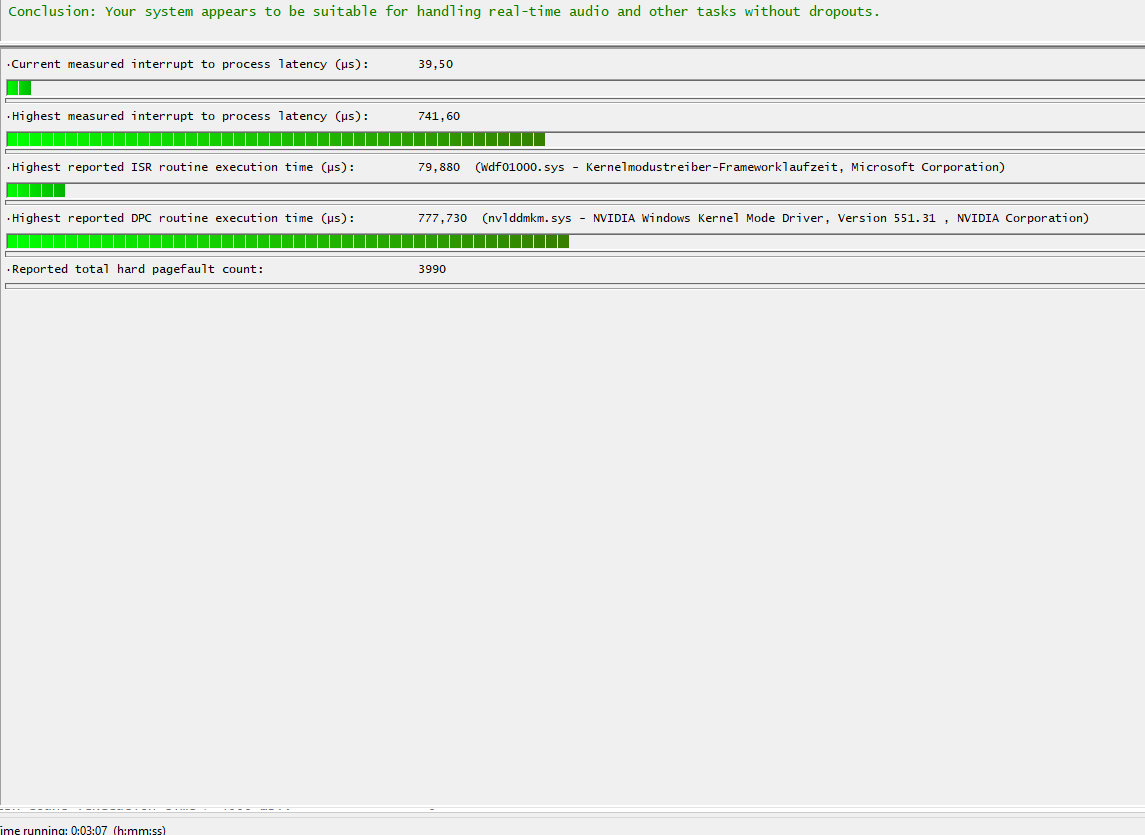

7800X 3D und RTX 7900 XTX Hohe Latenzen Latency Mon
Nach 2 Minuten.
Nach fast 50 ...
Schlechter darf das ansich nicht aussehen. AM4 mit 5800X3D und 7800XT.

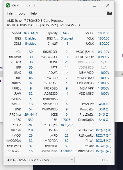

Was zeigt den ZenTimings bei dir an? Da kannst du mal die Spannungen gut ansehen.

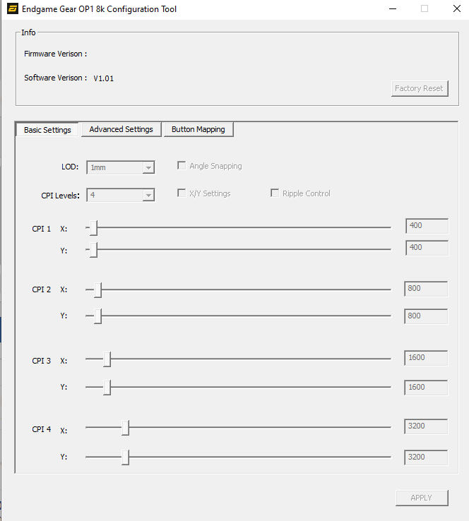

Ich denke, ich bin der Lösung einen großen Schritt näher gekommen bzw. hab es gelöst. . Eigentlich so einfach. In meiner Endgame Gear OP1 8K waren standardmäßig 4K eingestellt. Die Einstellung ist auf der Maus gespeichert. Daher hat er das natürlich über sämtliche OS mitgenommen. Kurz die EGG OP1 WE Wireless mit 1K Polling Rate eingesteckt Jetzt ruckelt es auch nicht mehr in Battlefield 2042 sondern läuft flüssig wie es soll. Teste das gleich nochmal mit der AMD Karte, aber unter NVIDIA läuft es. Auch wenn die Werte nicht perfekt sind, ist BF 2042 so absolut spielbar. Und es war eigentlich so einfach die Lösung.

Der RAM läuft gerade nur mit 3600 MHz ?
Was passiert wenn du das auf 4800 oder 5200 MHz einstellst?
Generell sollte:
VSOC eher bei 1,0 bis 1,28V liegen (je nach RAM MHz und Menge)
CLDO VDPP könnte man auf 0,9 bis 1,1V erhöhen
MEM VDD usw = RAM Spannungen eigentlich ca. 1,3 bis 1,4V (1,1 wahrscheinlich durch die 3600 MHz)
Reaktionen: coxon

Das möchte ich erst testen, wenn es jetzt stabil läuft mit der Maus auf 1K , um den Fehler auszuschließen.

hubi_ceo schrieb:
Laut Trace ist alles ok:
DPC:
Total = 27639
Elapsed Time, > 0 usecs AND <= 1 usecs, 1695, or 6.13%
Elapsed Time, > 1 usecs AND <= 2 usecs, 1195, or 4.32%
Elapsed Time, > 2 usecs AND <= 4 usecs, 5658, or 20.47%
Elapsed Time, > 4 usecs AND <= 8 usecs, 5635, or 20.39%
Elapsed Time, > 8 usecs AND <= 16 usecs, 4639, or 16.78%
Elapsed Time, > 16 usecs AND <= 32 usecs, 5611, or 20.30%
Elapsed Time, > 32 usecs AND <= 64 usecs, 3143, or 11.37%
Elapsed Time, > 64 usecs AND <= 128 usecs, 59, or 0.21%
Elapsed Time, > 128 usecs AND <= 256 usecs, 4, or 0.01%
Total, 27639
ISR:
Total = 4568
Elapsed Time, > 0 usecs AND <= 1 usecs, 2590, or 56.70%
Elapsed Time, > 1 usecs AND <= 2 usecs, 1025, or 22.44%
Elapsed Time, > 2 usecs AND <= 4 usecs, 295, or 6.46%
Elapsed Time, > 4 usecs AND <= 8 usecs, 120, or 2.63%
Elapsed Time, > 8 usecs AND <= 16 usecs, 523, or 11.45%
Elapsed Time, > 16 usecs AND <= 32 usecs, 14, or 0.31%
Elapsed Time, > 32 usecs AND <= 64 usecs, 0, or 0.00%
Elapsed Time, > 64 usecs AND <= 128 usecs, 1, or 0.02%
Total, 4568
Unter 1024 ist alles ok.
Die HDAudBus.sys Werte sind super:
Total = 480 for module HDAudBus.sys
Elapsed Time, > 0 usecs AND <= 1 usecs, 0, or 0.00%
Elapsed Time, > 1 usecs AND <= 2 usecs, 6, or 1.25%
Elapsed Time, > 2 usecs AND <= 4 usecs, 219, or 45.63%
Elapsed Time, > 4 usecs AND <= 8 usecs, 233, or 48.54%
Elapsed Time, > 8 usecs AND <= 16 usecs, 21, or 4.38%
Elapsed Time, > 16 usecs AND <= 32 usecs, 1, or 0.21%
Total, 480
Welche Probleme hast du genau? Zeiche es genau dort auf (du kannst die 60 mit -1 ersetzen, die cmd Minimieren und später bei dem Problem mit ALT+Tab in die CMD wechseln und per Tastendruck die Aufzeichnung stoppen).
Was ich sehe ist, dass du keinen richtigen Grafikkartenbtreiber installeirt hast, nur den Microsoft Basic Display Adapter. Hast du das zu Testzwecken geändert?
Reaktionen: coxon

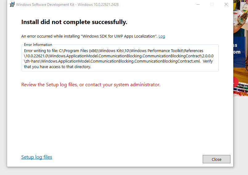

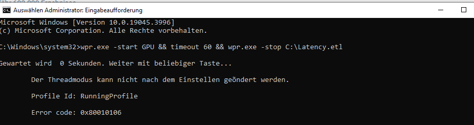

Funktioniert leider nicht. Ich hatte glaube ich einmal durchlaufen lassen und dann etwas geändert und wollte es erneut tracken lassen.
brich es mit wpr -cancel ab.

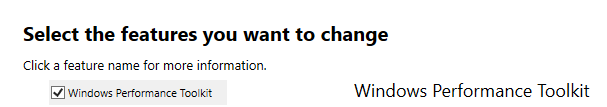

Bei Windows 10 (vorhin hattest du Windows 11) brauchst du das Windows Performance Toolkit aus dem Windows 11 ADK oder SDK (alles andere kann abgewählt werden in dem Installer) und du musst den ganzen Pfad im Befehl angeben:
"C:\Program Files (x86)\Windows Kits\10\Windows Performance Toolkit\wpr.exe"
wie gesagt die UWP Dinger kannst du ignorieren. Wähle nur das Windows Perfomance Toolkit aus und den Rest ab:
Reaktionen: Winghead
Die Datei wird erstellt nachdem die Messung fertig ist.
Du musst halt den Befehl anpassen.
Führe erst "C:\Program Files (x86)\Windows Kits\10\Windows Performance Toolkit\wpr.exe" -cancel aus um alte zu stoppen und dann :
"C:\Program Files (x86)\Windows Kits\10\Windows Performance Toolkit\wpr.exe" -Start GPU && timeout -1 && "C:\Program Files (x86)\Windows Kits\10\Windows Performance Toolkit\wpr.exe" -stop C:\Latency.etl
So, dass die neue WPR.exe benutzt wird.
