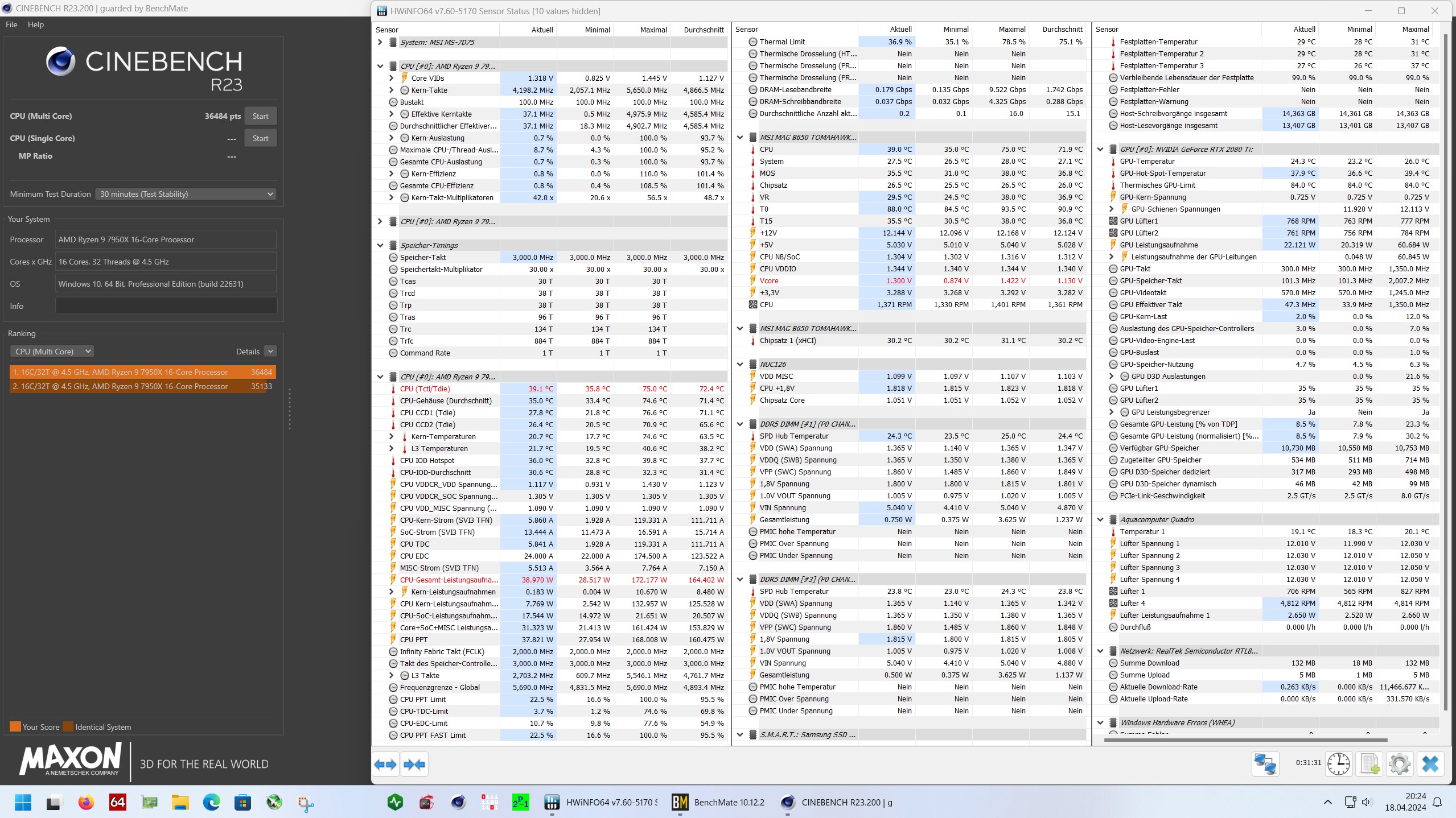

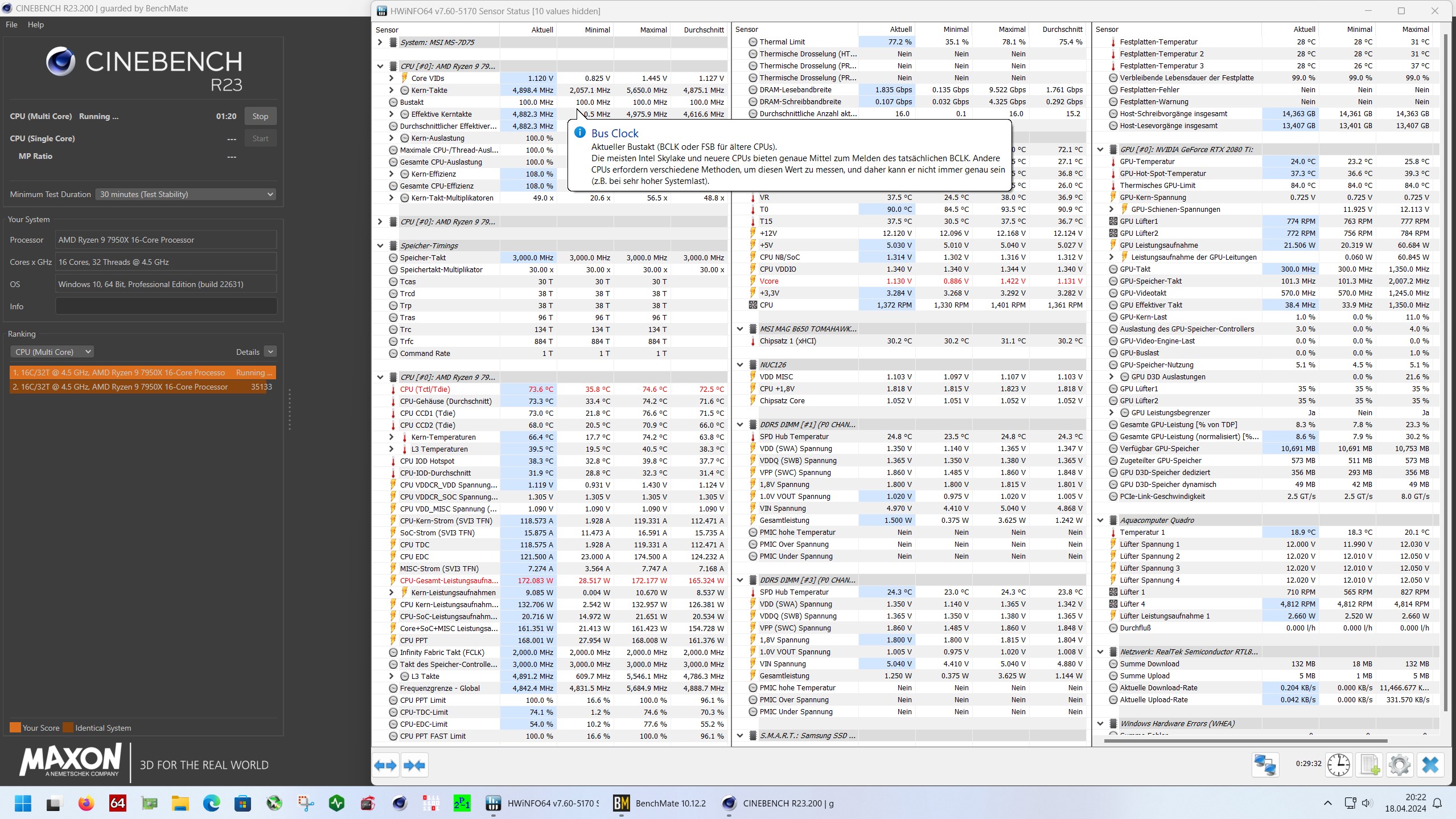

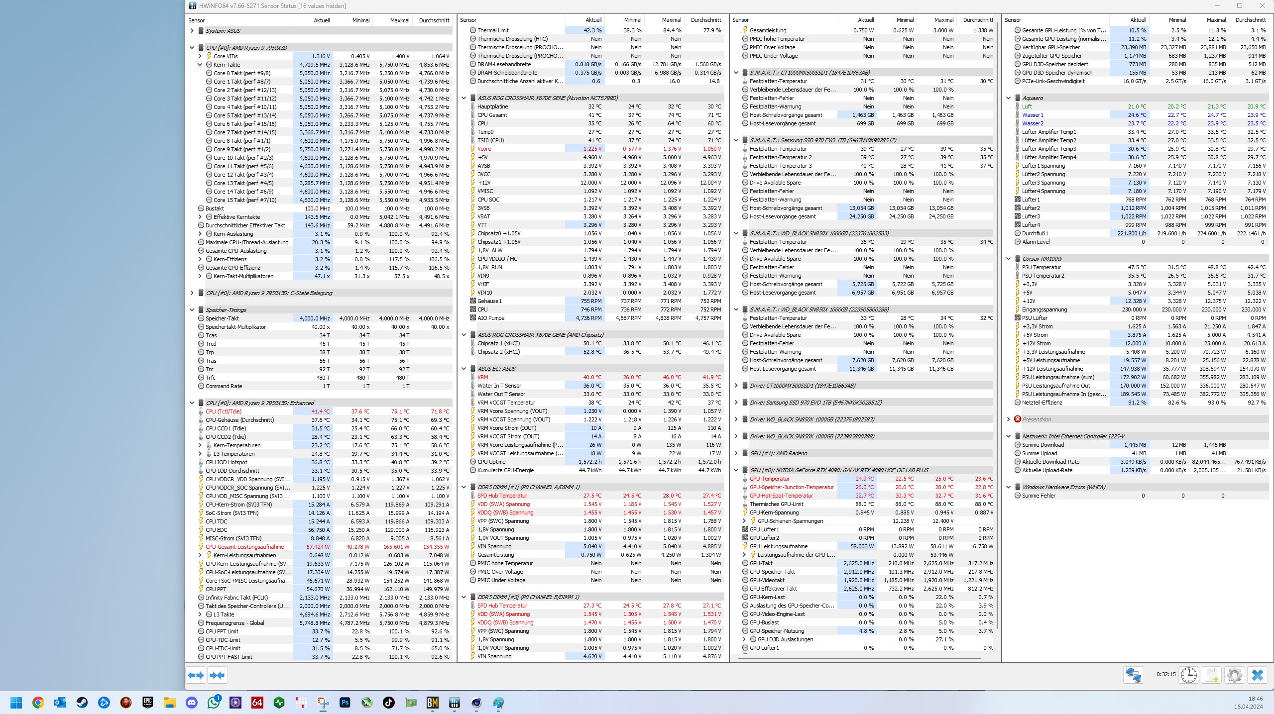

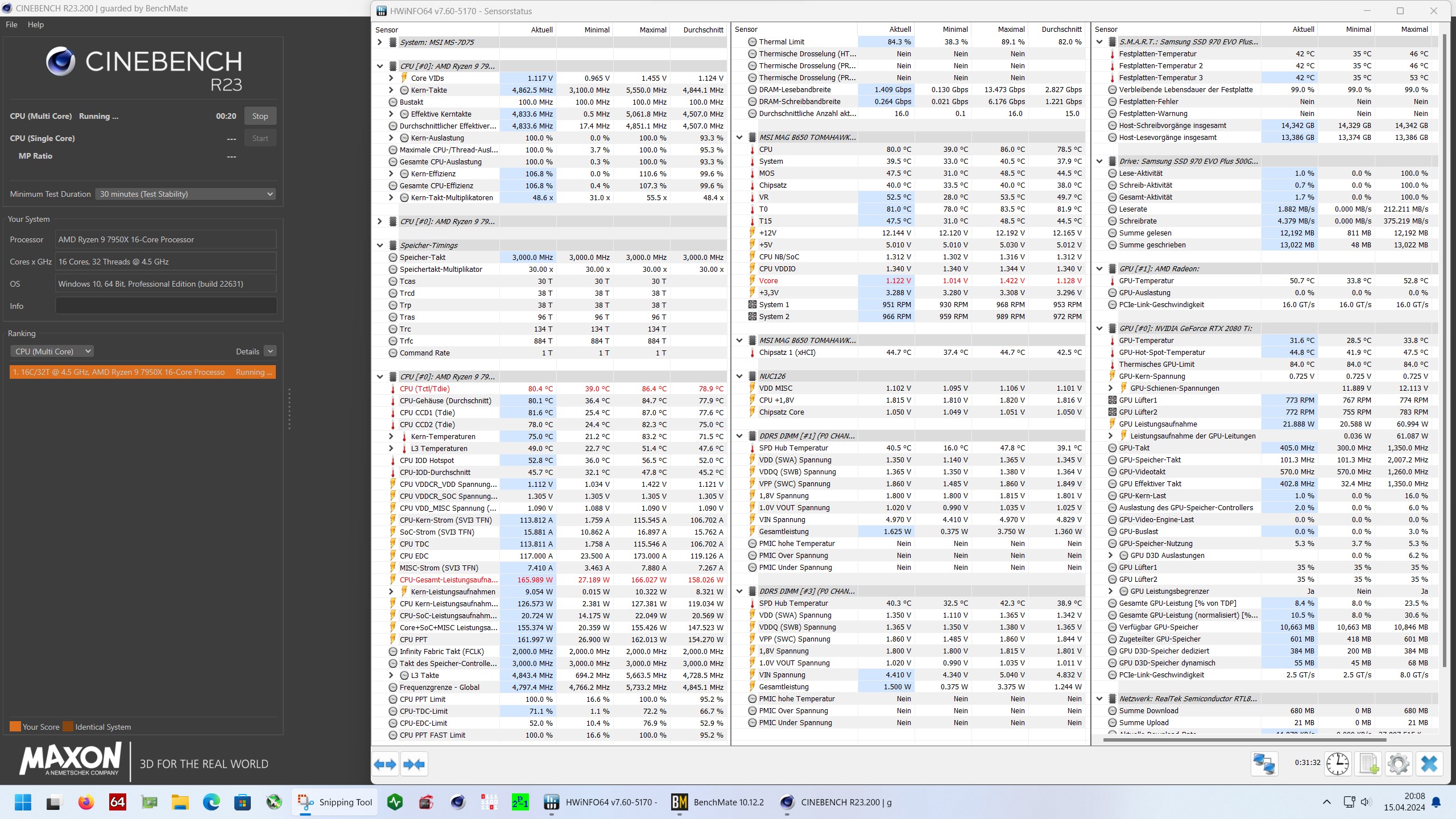

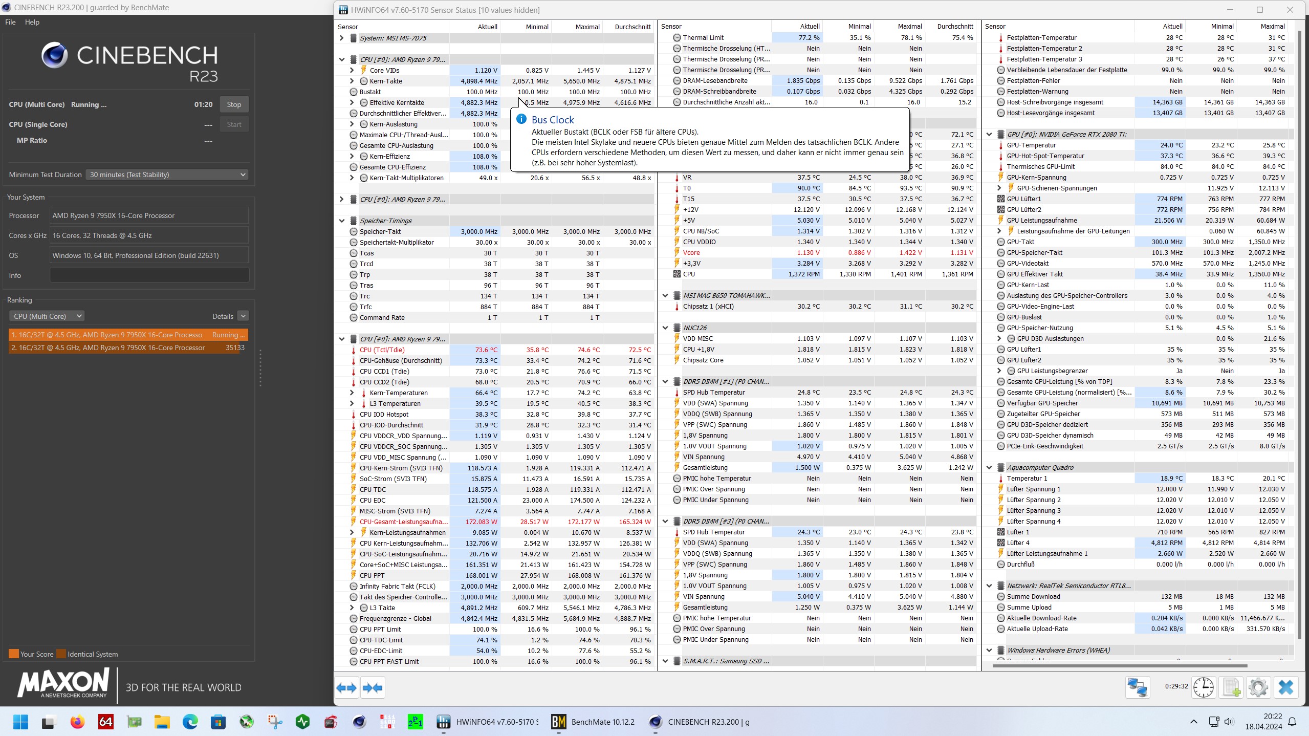

Hier mal spaßeshalber mein ungeköpfter 7950X3D(kein PBO, kein CO, einfach stock) und 30 Minuten CB23, leider spinnt das Snipping Tool gerade und lässt mich keine bildschirmübergreifende Screens mehr machen.. Ist aber nicht flüsterleise, lasse meine Noctuas schon immer mit ~ 7xxU/Min laufen, stört mich persönlich nicht. :)

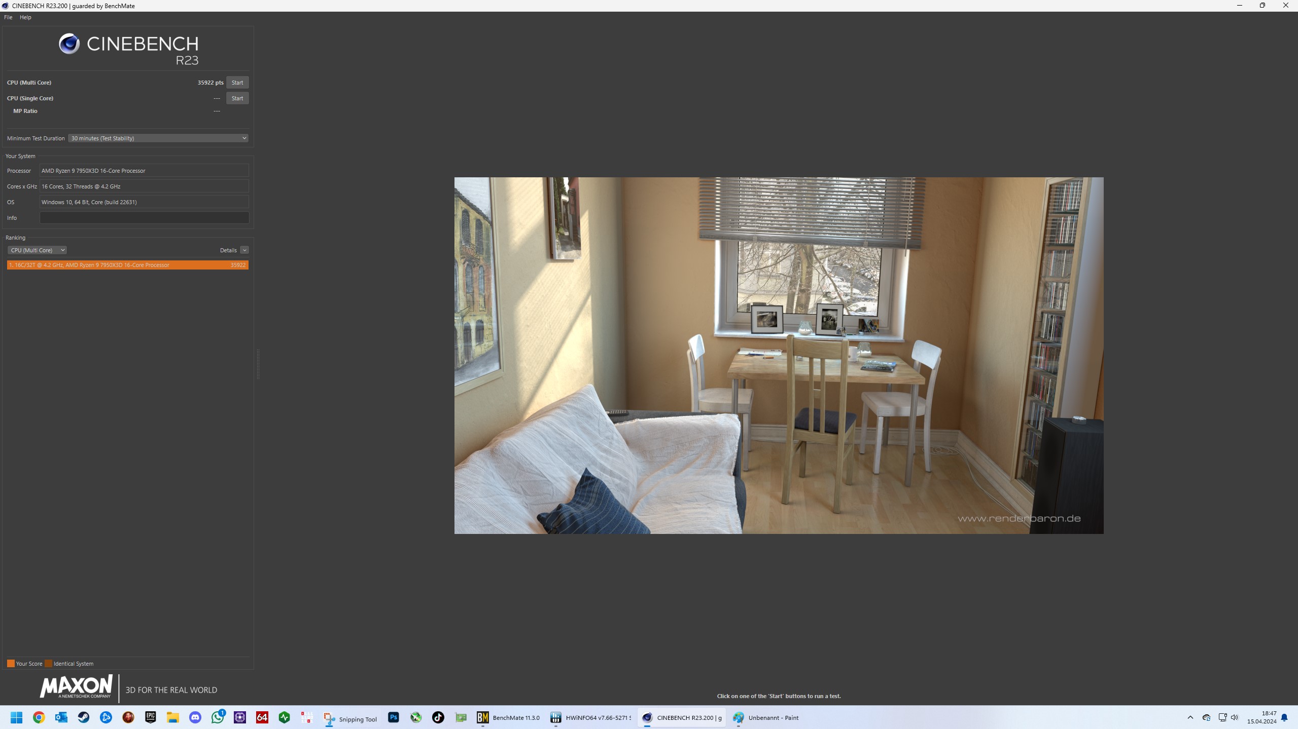

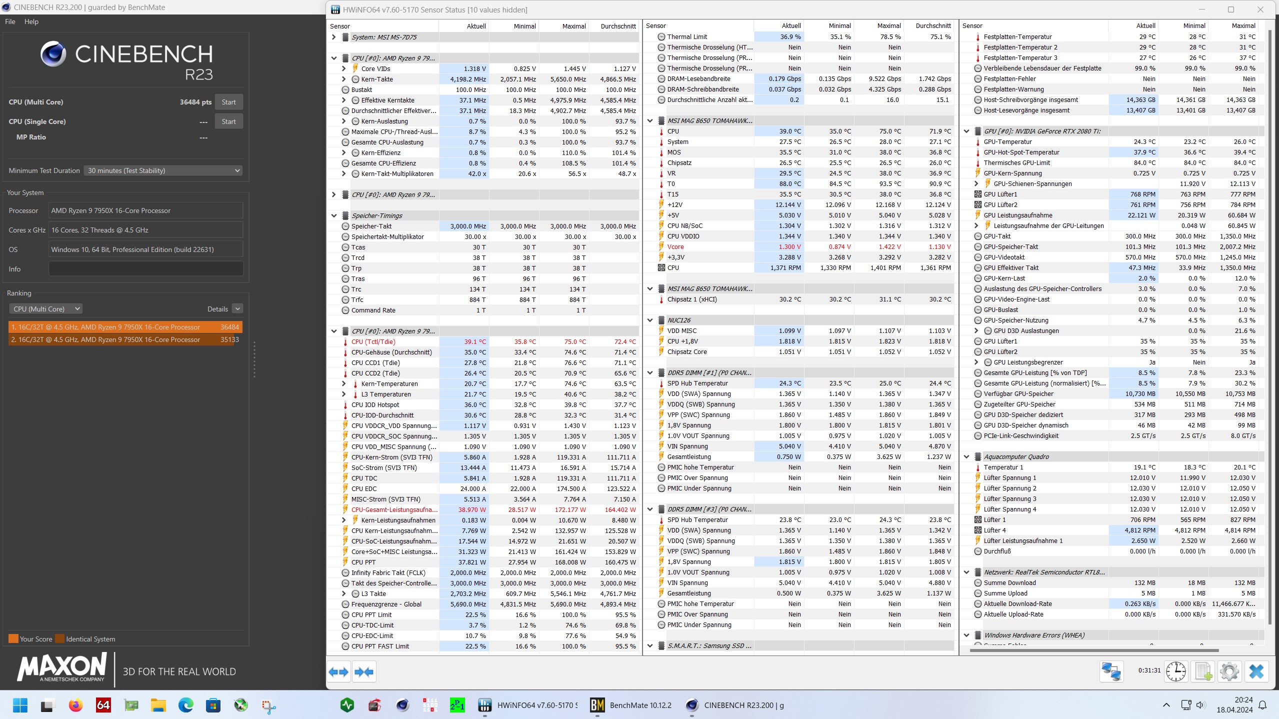

Hier noch mein geköpfter 7950X, läuft aber aktuell im Zweit-PC mit einem Deepcool Assassin 3 @ 900U/Min.
Hab ihn mal auf 165W limitiert um eine gewisse Vergleichbarkeit zum 7950X3D herzustellen.

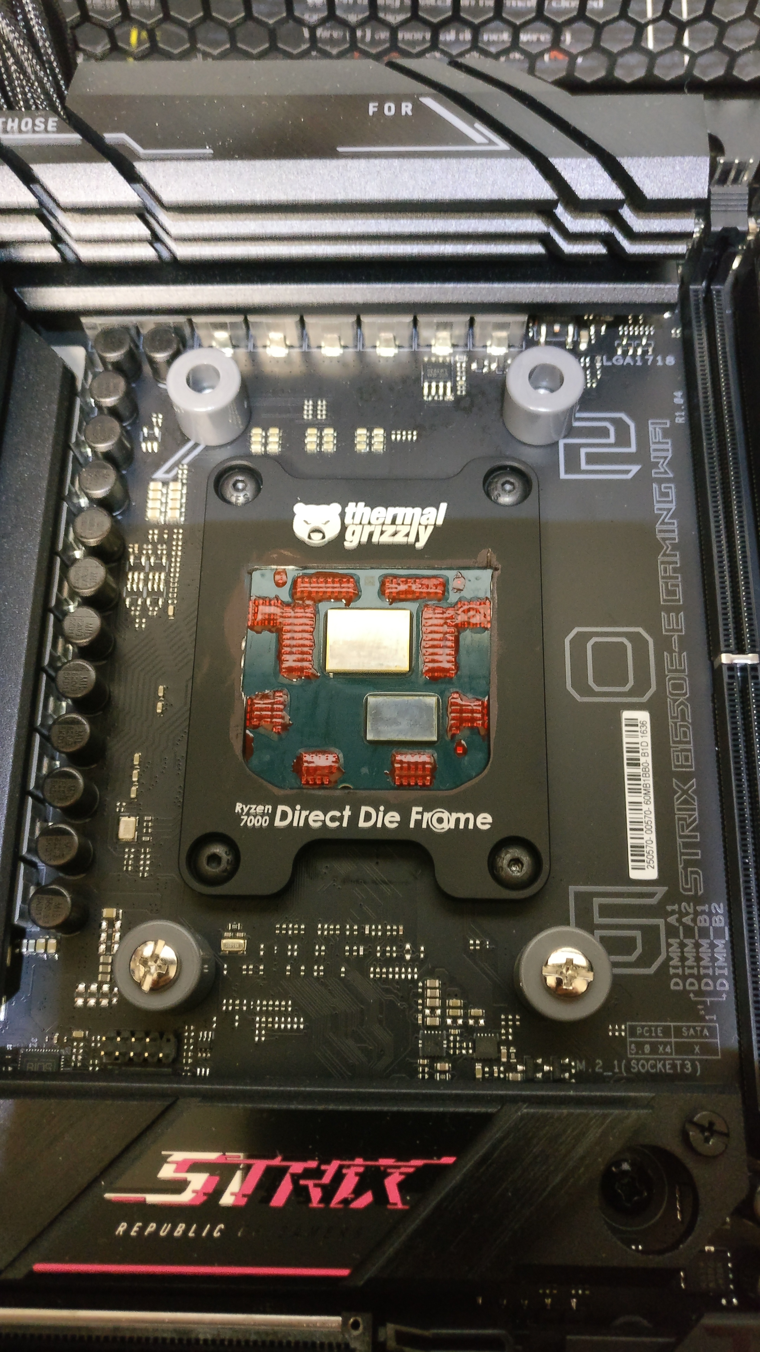

Ist aber kein Direct-Die, sondern LM auf den Dies, HS unten und oben gelappt, auf dem HS ist dann normale WLP. Also auch kein Direct-Die-Frame. Das hat eh null funktioniert...

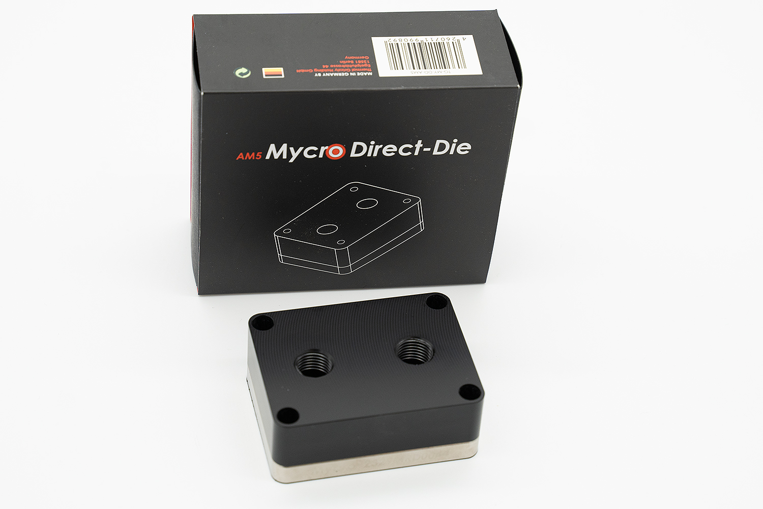

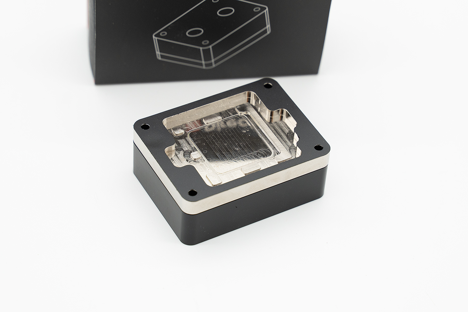

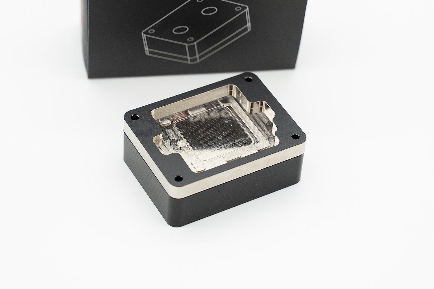

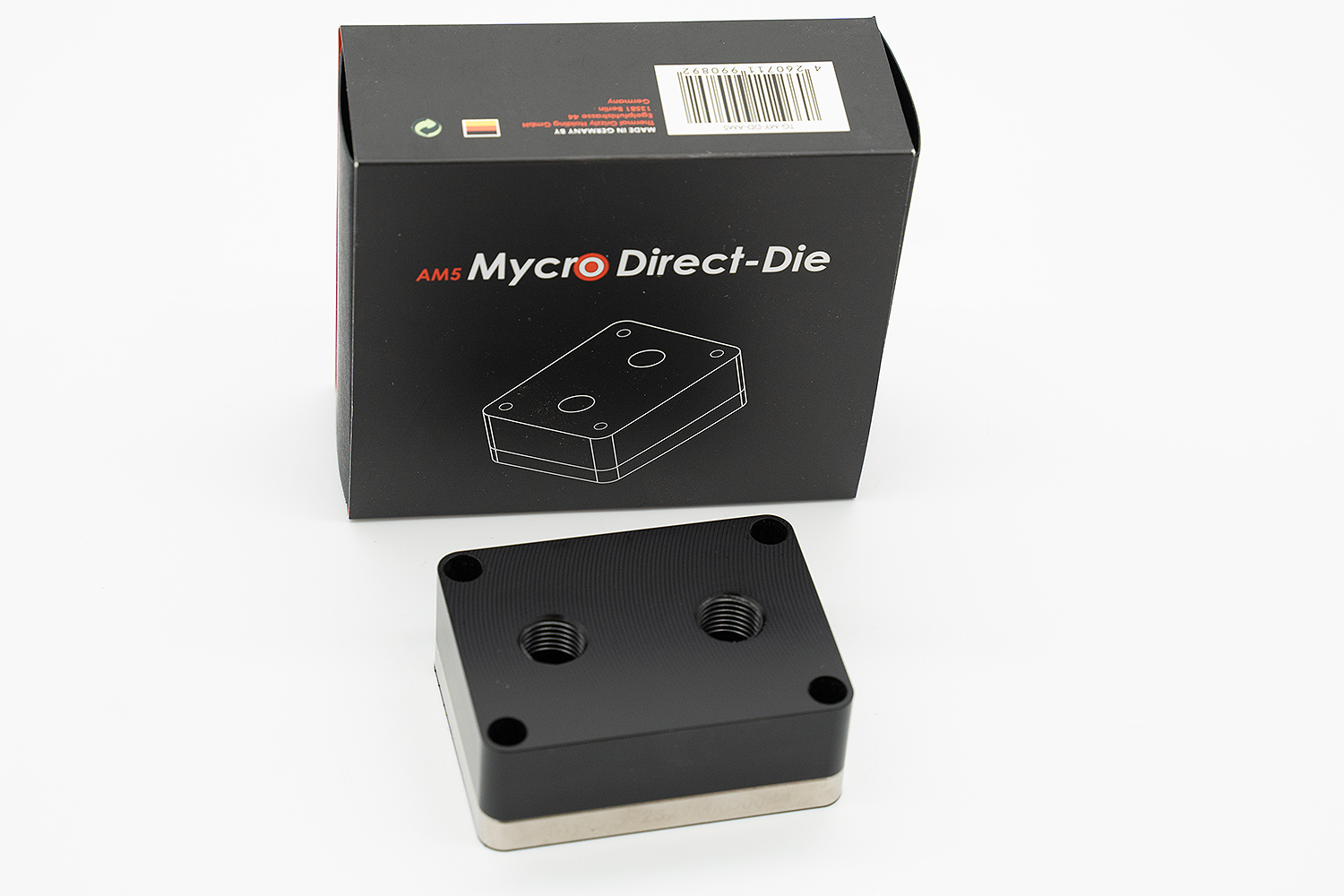

Einige Tage sind vergangen, in welchen ich mit dem Thermal Grizzly support korrespondiert habe. Da ich darlegen konnte, dass zum Kaufzeitpunkt (Januar 2024) nicht ausreichend auf die Kompatibilitätsproblematik hingewiesen wurde, wird mir der Frame erstattet. Stattdessen habe ich den Thermal Grizzly MYCRO DIRECT-DIE Wasserblock bestellt und ich werde in 1-2 Wochen weiter berichten, wie dieser in meinem Setup performt. Dennoch vielen dank an dieser stelle an die Community, dass ihr darauf hingewiesen habt, als auch an den support für die unkomplizierte Abwicklung.

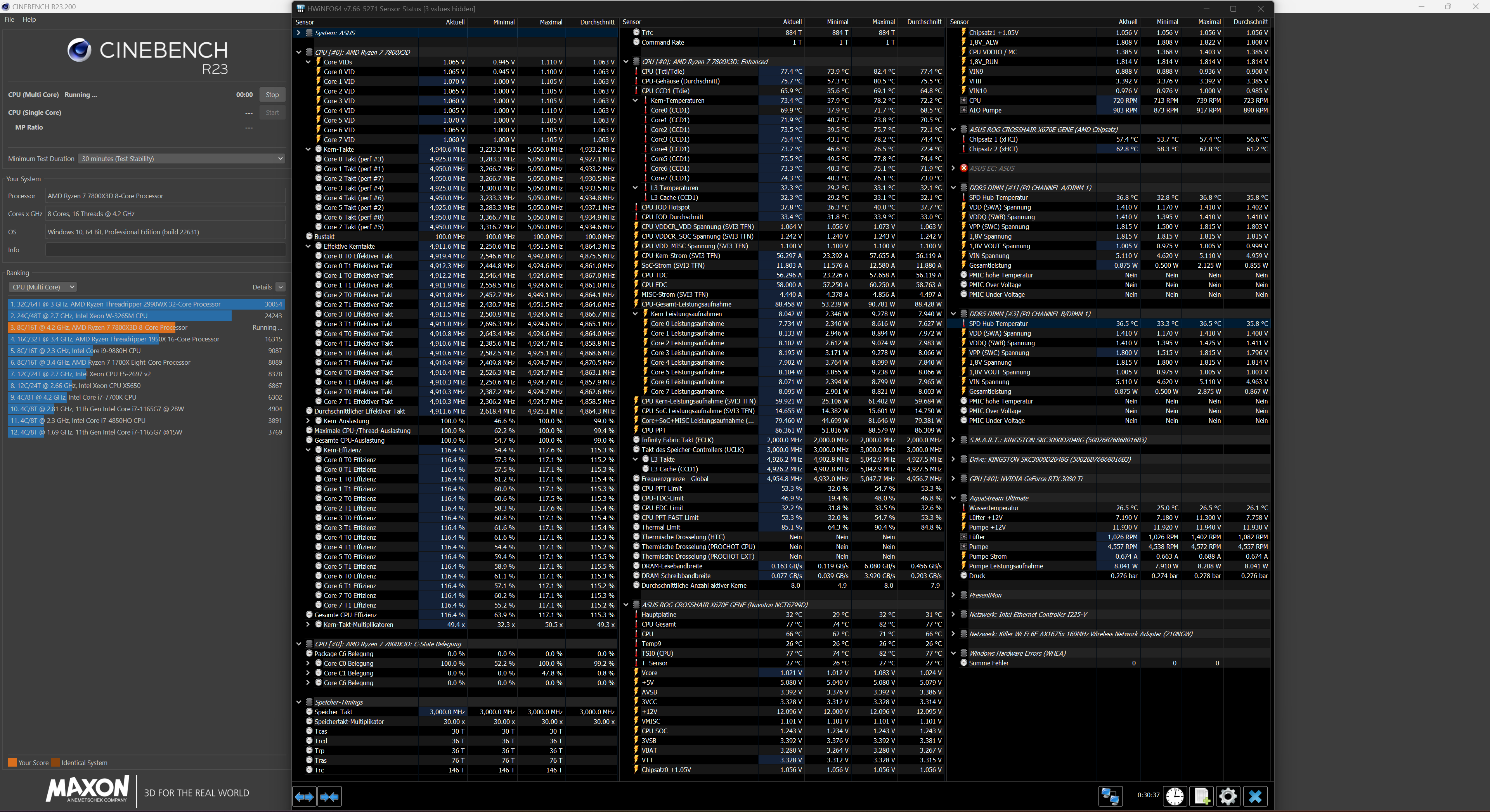

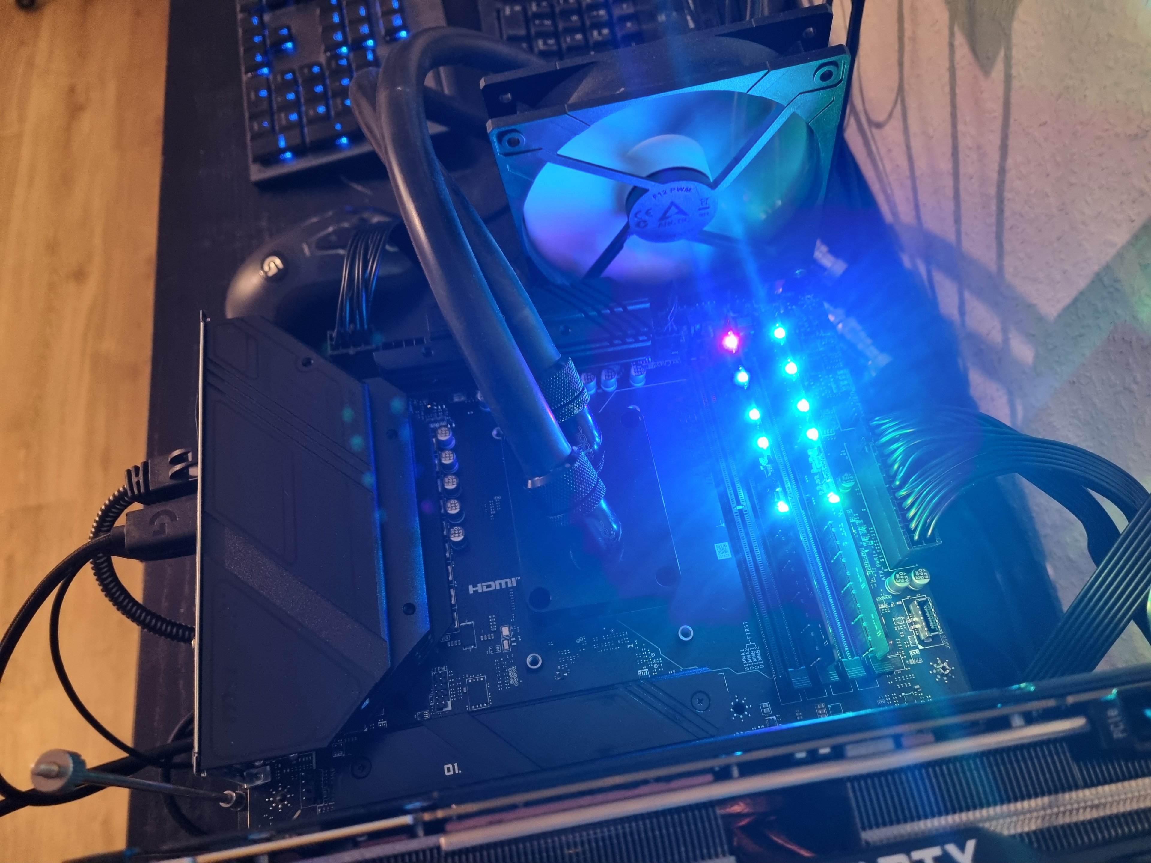

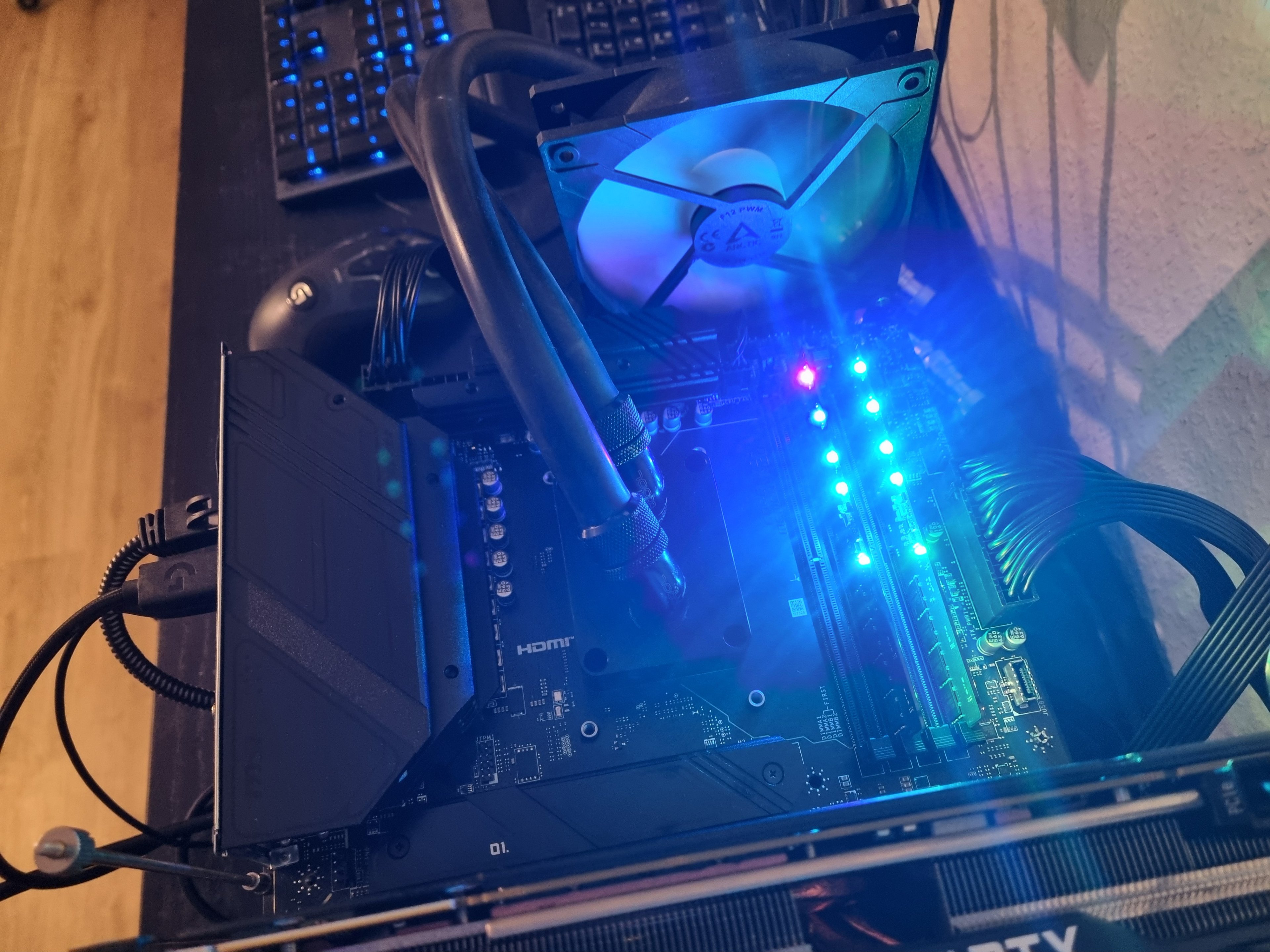

Konnte jetzt doch nicht widerstehen und habe mir mal den Kühler von TG geholt. Bei ein paar mehr Watt auf der CPU ist die Temperatur jetzt um ca. 8 - 10°K gesunken.
Vorher: LM auf den DIEs, HS gelappt, Normale WLP zwischen Assassin 3 und HS
Jetzt: LM auf den DIEs + Kühler, kein HS. D5 @ 100% und ein MO-RA 360@ 4 x 200x200mm Lüfter @ 650U/Min.
So richtig begeistert bin ich wieder nicht... Liege jetzt etwa auf dem Niveau meins 7950X3D im Main-PC. Immerhin hab es ca. 80MHz mehr bei dem durchschnittlichen effektiven Takt. Mal schaun ob das mit mehr Watt besser skaliert. :)

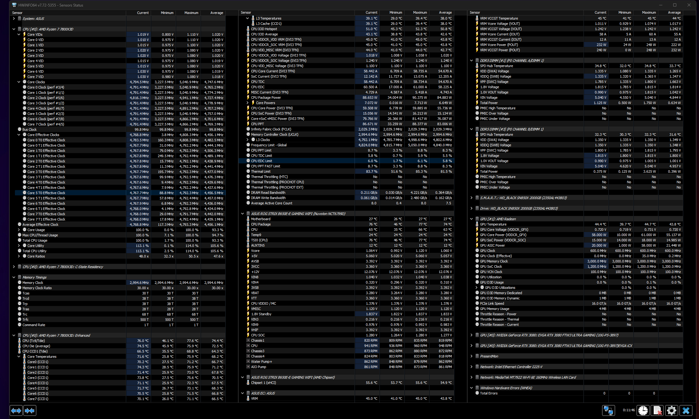

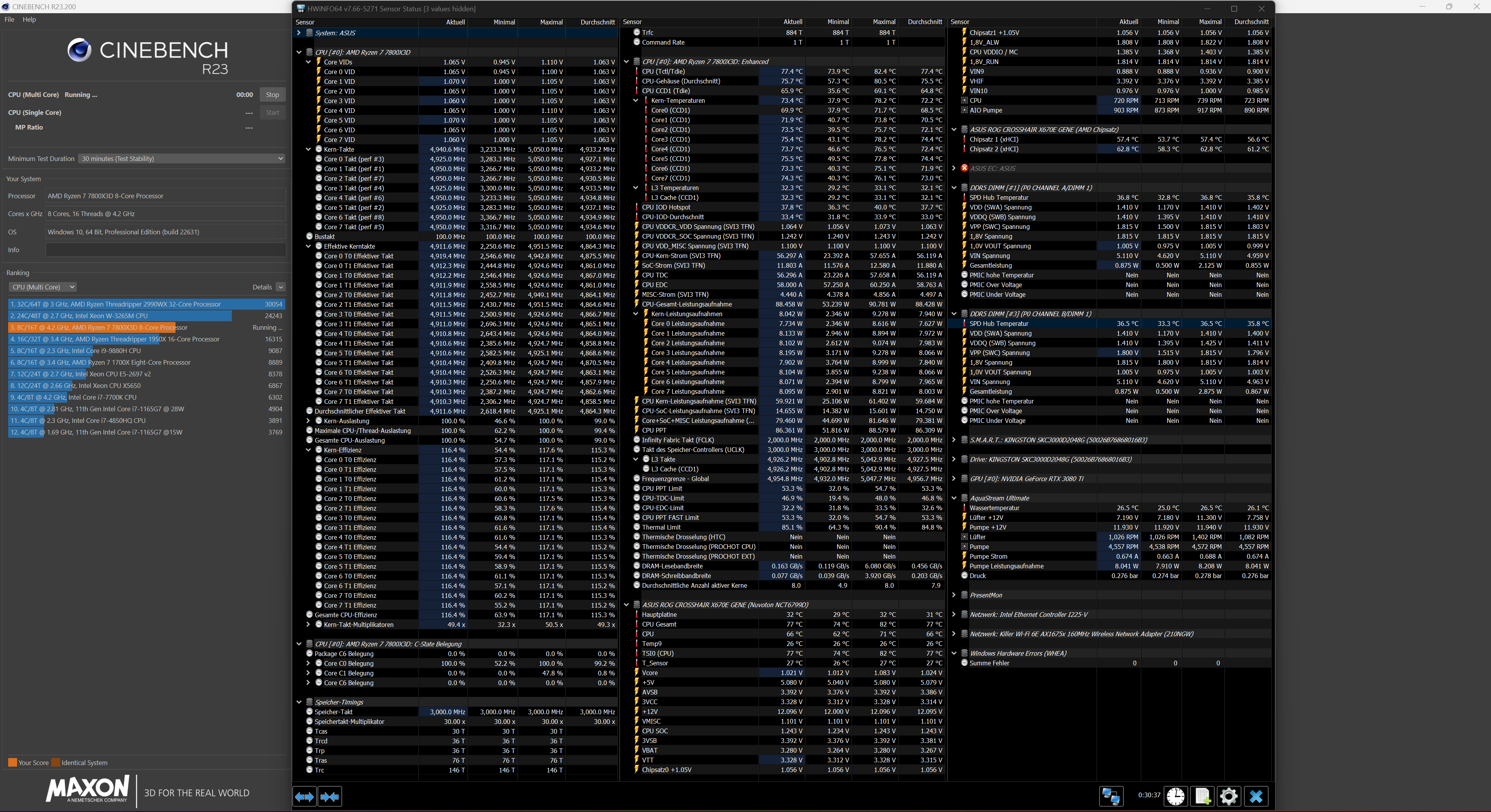

Das ist aber echt mal jammern auf hohem Niveau, deine Temps sehen absolut traumhaft aus mit max 75 °C.
Was mir allerdings auffällt, du hast massives Clock Stretching. Dein max. effektiv Takt ist 675 MHz niedriger als der max. regulär Kern Takt. Ich bin mit dem 7950X jetzt nicht wirklich vertraut, aber es sieht aus als würde unter last zu wenig Spannung anliegen. Versuche mal deine Load Line Calibration zu optimieren bzw. moderateres undervolting.
Ich bin mir nicht sicher, ob man die Angaben der "Maximal" - Spalte bei den effekt. Kerntakten verwenden sollte. Also ob HwINFO64 in der Lage ist, da sinnvolle durchschnittliche effekt. Taktraten anzuzeigen, wenn die besten Kerne mal kurz auf ihren max. SingleCoreBoost springen und dann wieder schlafen.
Bzgl. Clockstretching. Hier vergleicht man ja "klassisch" die Daten Kerntakte <> effekt. Kerntakte aus der Spalte "Aktuell", während die Belastung anliegt. In seinem Beispiel während eines 30 Min. Cinebench R23 MC sieht das ja ok aus.

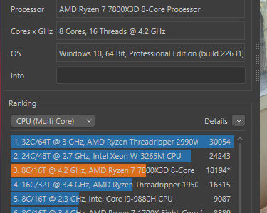

Wie ist das bei deinem 7800X3D? Steht das etwas sinnvolles unter "Maximal" bei effekt. Kerntakte?
