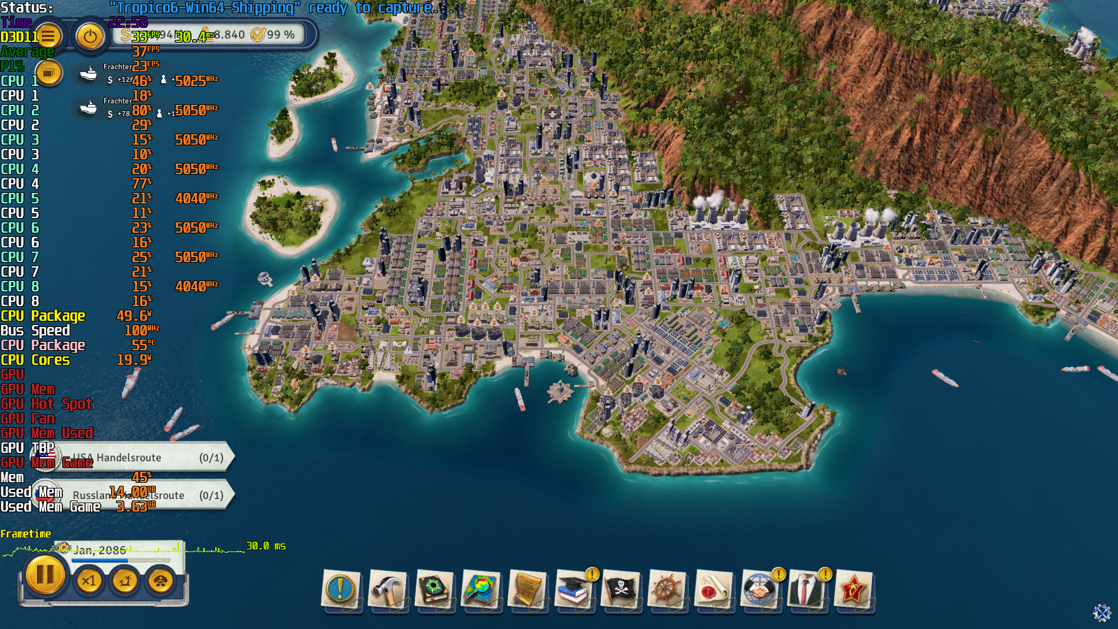

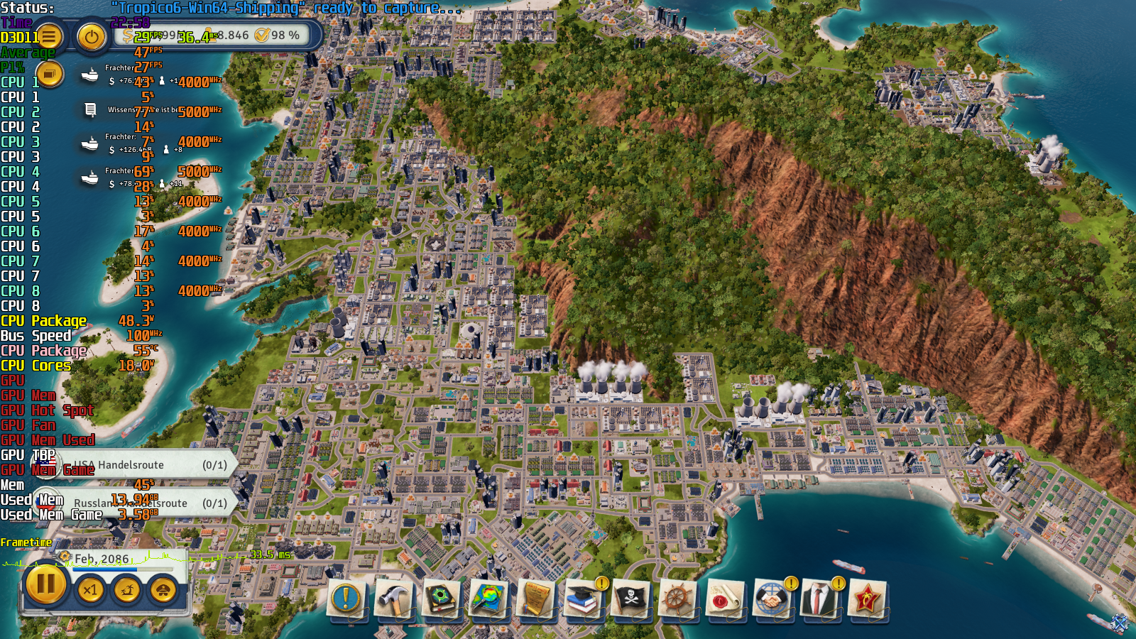

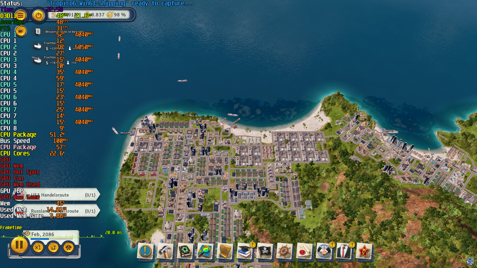

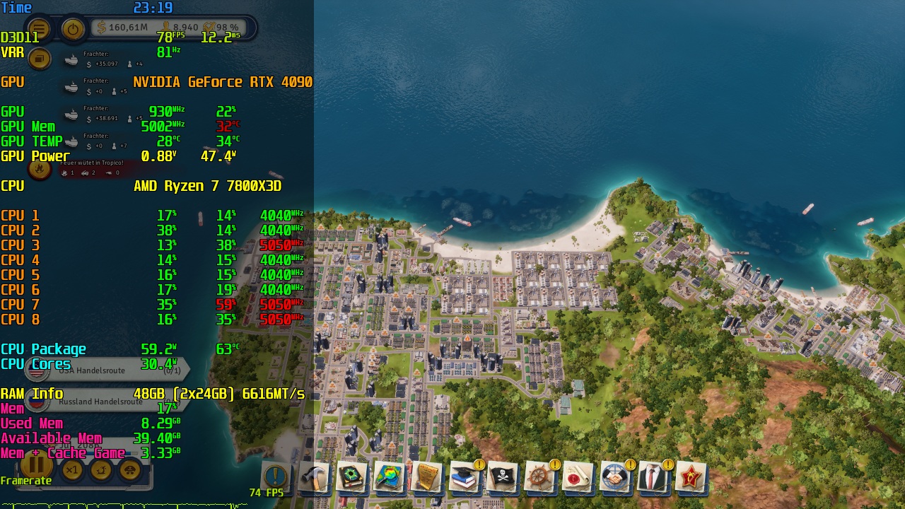

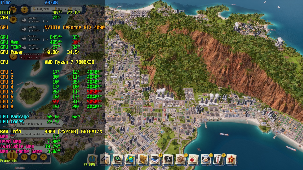

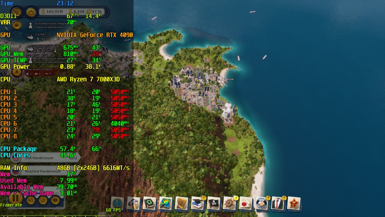

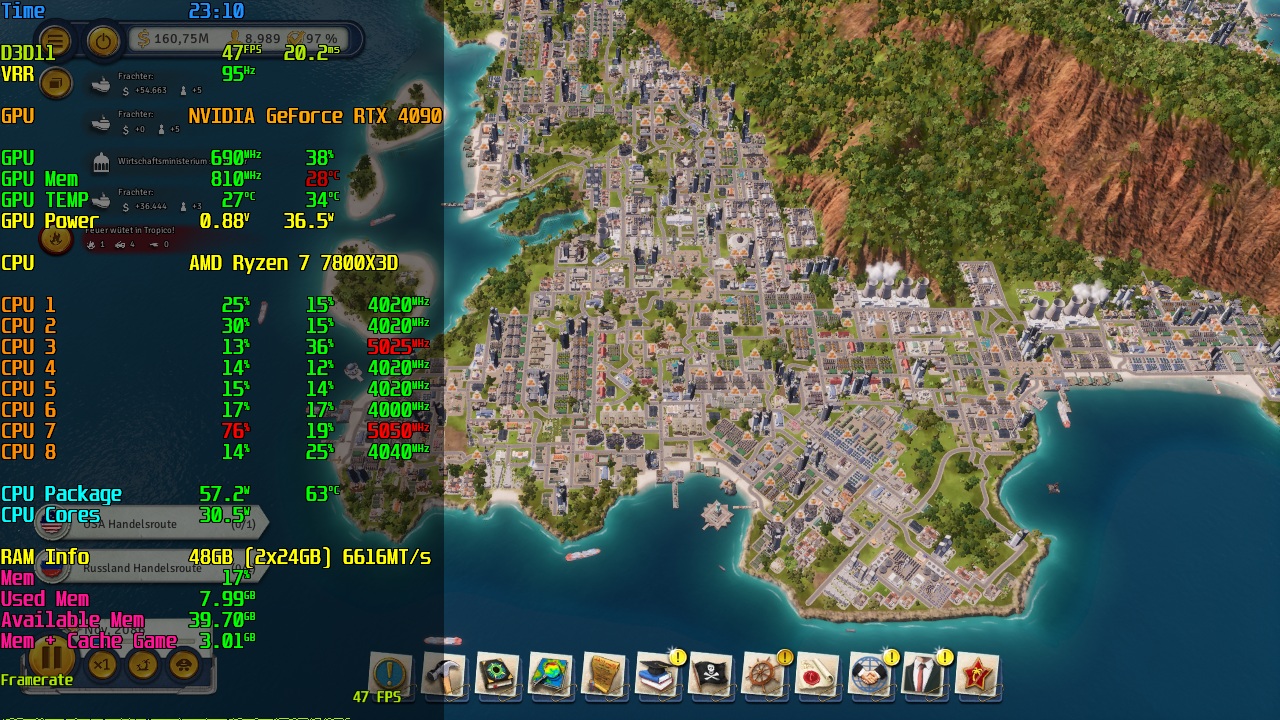

@Flaschensammler
habe die Screenshots mal versucht nach zustellen.
Habe bei mir alles in den Grafikoptionen auf maximum gestellt, TAA aktiv und auch das Bloom etc ist an.

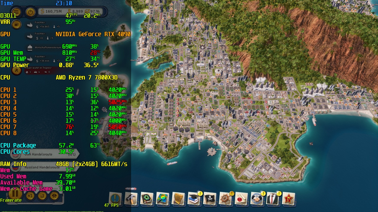

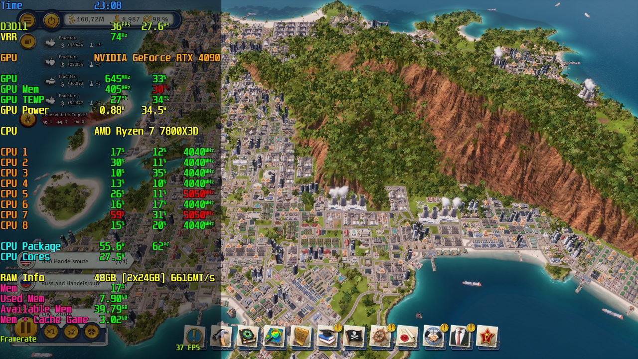

@Verangry
In deiner Szene 1 hast du 7 FPS mehr (+20% als ich)
Szene 2 Du 47 FPS, ich nur 33
Szene 3 Du 67 Ich 54
Szene 4 Du 78 Ich 48 FPS
Ich glaube eher, dass ich ein extremes Mängelexemplar erwischt habe.
Ram ist der hier. Expo ist aktiv, der RAM Takt liegt an.
Mag sein, dass ich weder an CPU noch RAM etwas manuell eingestellt habe und alles Stock läuft, aber unsere FPS-Werte unterscheiden sich ja massivst!

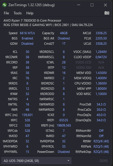

Mein RAM und mein FCLK laufen allerdings weit über den normalen Bedingungen.
RAM ist bei 6600MT/s und CL30 während der FCLK bei 2200 läuft, dazu etliche Timings reduziert was bessere Latenzen bringt und somit schneller Daten ausgetauscht werden können, was dann alles zusammen ein + an Leistung und somit auch FPS hervorruft.
Was bei dir möglich ist hängt an der CPU bzw dessen IMC, obwohl baugleich können da sehr große Differenzen vorhanden sein.
Silicon Lottery eben.
Versuche dich eventuell mal am RAM OC (expo ist bullshit) und dann geht da vielleicht auch noch was.

Im Bild unten meine aktuellen RAM Settings.
Dies kann NICHT übernommen werden, sondern muss manuell ausgelotet und auf Stabilität getestet werden!
