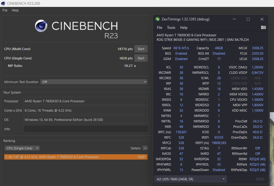

Ich schaue mal, ob ich den RAM beschleunigen kann. Welche Spannungen liegen an deinem Kit an?
Welche Werte hast du im Cinebench R23?
Du kannst meine Werte
beim CB23 nicht mit deinen vergleichen, ich habe eine custom Wasserkühlung mit sehr guter Wärmeabfuhr.

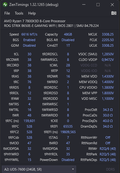

Was dir mehr bringt ist tatsächlich RAM OC, denn das senkt die Zugriffzeit und beschleunigt somit die FPS im CPU Limit.
Spannungen sind bei mir bei 1.43v (so wie es im Screenshot unter den RAM settings steht)
MEM VDD = Spannung der Riegel
Reaktionen: Flaschensammler
Hab einfach mal eben deine Timings übernommen (bzw. die die mein ASUS B650E-F Gaming Wifi) mir angeboten hat und muss feststellen:
Tropico läuft zwar noch nicht so schnell wie bei dir, aber knapp 10% besser. Allerdings nur 'ne halbe Minute, dann brechen die FPS leicht ein (wohl ein Stabilitätsproblem).
Aus dem TimeSpy CPU Test habe ich grade 700 Punkte mehr raus geholt.
Nun teste ich den CR23.
Mit RAM-Timings muss ich mich echt mal auseinandersetzen, keine Ahnung von.
Ich sag ja, übernehmen kann man das nicht, man muss schon auf Stabilität testen, ganz besonders, wenn man bei 6600 / 2200 ist.
Wenn dein Spiel / der Rechner nicht abgestürzt ist, dann würde ich da ansetzen und testen.
Da, wie gesagt, der Hinweis auf den RAM OC Thread hier im Forum (community).

Verangry schrieb:
Speicherbausteine sind H24M (Hynix "M-Dies" -> mit 24GiB pro Riegel).
Danke für die Info. Hab mich für Kingston entschieden, da die auch die Hynix sind und die wohl bessere Timings zulassen sollten.
Hab sie aber derzeit nur auf Expo mit 5600 laufen, da ich derzeit keine konkrete Anwendung habe, die mehr erfordert, bzw, anhand derer ich das Optimum austesten könnte.
Deine Beschreibung über dein System klingt sehr interessant, hast du das hier auch mal vorgestellt? Finde ich das wo?
versuche nicht die Settings von Verangry 1 zu1 zu übernehmen ;) da kommt kaum einer ran...
Alleine 6600 1:1 mit FCLK 2200 schaffen nur die wenigsten CPUs bzw deren IMC. Aber 6000 bis 6400 mit strafferen Subtimings bringen in dem Szenario dann auch schon gut was.
Reaktionen: LuxSkywalker und Verangry

So, die ganzen Benchmarks liefen mit den Einstellungen von @Verangry problemlos, dafür aber war das Spielen von Tropico 6 unmöglich.
Nach spätestens 5 Minuten kam es zum Crash to Desktop oder zum Black Screen of Death.
Diese Crashes kündigten sich mit immer schlechter werdenden Perzentilen an (65 FPS, aber Lows wurden immer schlechter, wodurch ich extremes Mikroruckeln hatte).
Hatte zuerst die Timings entschärft, brachte aber nix.
Der Übeltäter war der 6600 Mhz Takt mit 'nem Factory Clock von 2200. Der läuft zwar super in Benchmarks, aber Games crashen nach kurzer Zeit.
Hab wieder das Expo eingestellt und die Timings nicht angerührt.
6000 Mhz und FCLK von 2000. Läuft super, dafür bleiben aber die Perzentile :(
Hatte mal Hades angemacht, läuft in 2880p mit 144 FPS echt fluffig, da war sogar der 9700K instabiler.
Ich weiß echt nicht, was ich vom 7800X3D halten soll...
Der bietet zwar in Tropico etwas mehr Bildrate, dafür stottert es mehr als bein 9700K. Von daher ist der alte Prozessor dem 7800X3D zumindest in Tropico 6 überlegen :(
Das war mir vorher klar, deswegen habe ich ja auch geschrieben, man soll sowas auf Stabilität testen.
Der läuft, wenn stabil, dann eben nicht nur in Benchmarks super sondern dann eben auch in Spielen... eben vorausgesetzt es wird getestet und geprüft (was man mit Cinebench NICHT macht).
Du könntest die Einstellungen so belassen, aber beim Takt auf 6400MCLK (UCLK=MCLK einstellen nicht vergessen) und FCLK auf 2133 runter gehen, dann Testen, Testen, Testen (Testmem5 mit verschiedenen Configs oder Karhu -> letzteres kostet ein paar € aber ist wohl weiterhin eines der besten Tools um OC beim RAM zu testen und dabei schlank und übersichtlich).
