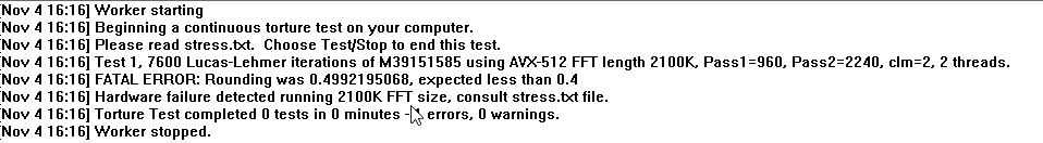

Habe heute mal Prime laufen lassen, nach wenigen Sekunden stoppen direkt einige worker:
Hatte erst im Verdacht das mein Windows mal neu gemacht werden muss, allerdings selbst beim frisch aufgesetzten Windows scheint die CPU noch instabil.

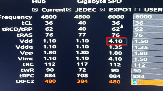

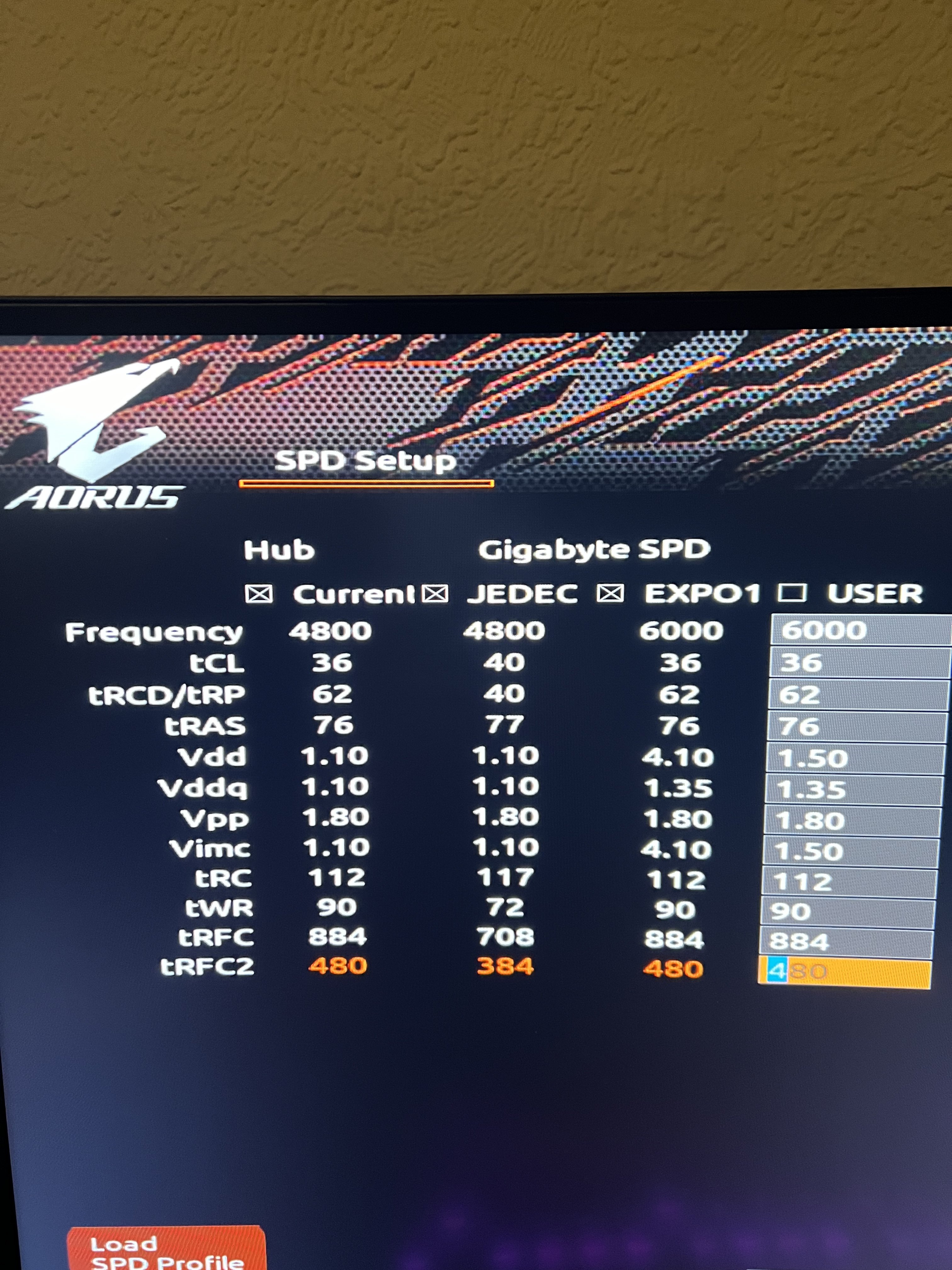

Mittlerweile komme ich nicht mal mehr ins normale Expo rein.
Sobald ich EXPO einstelle -> boot failure detected, komme dann ins bios.
mit 5200 MHZ bootet er, allerdings wieder nicht stabil o.O
Habe den System Memory Multiplier auf 52 gestellt.
Außerdem hab ich im SPD Setup versucht die Frequency runter zu stellen ohne erfolg.
Habe auch schon andere BIOS versionen probiert, bei allen das selbe Verhalten.
Könnte ich im ram selbst was mit dem SPD Setup umgestellt haben? Beim BIOS Flash sind doch automatisch factory defaults geladen, kann mir nicht erklären wieso er jetzt nicht mal mehr ins expo bootet.
