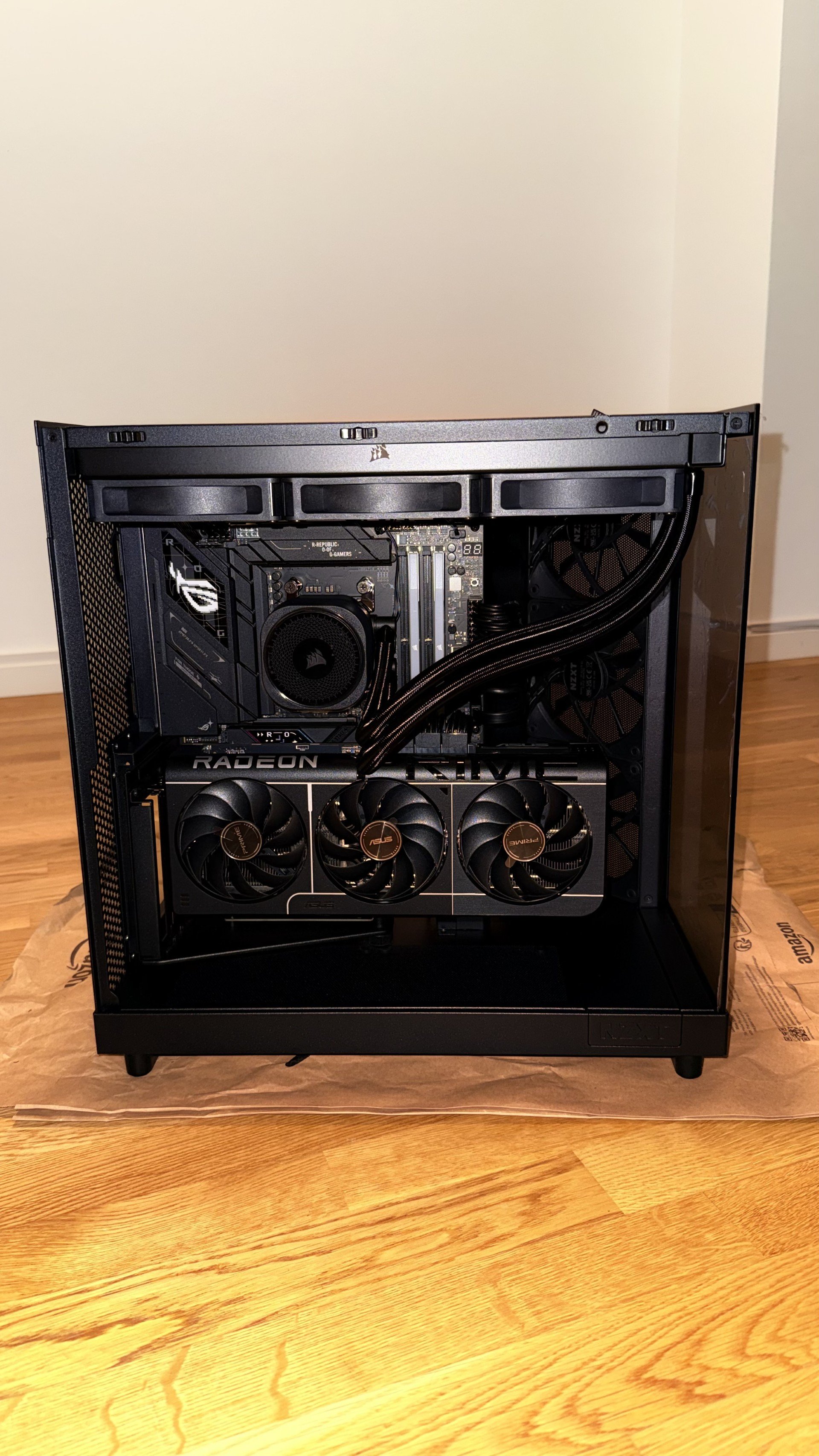

... Wie im Titel bereits beschrieben, treten spontan PC freezes (Standbild) auf oder das Game crasht (ARC Raiders, Dota 2).
Was könnte der Fehler sein? Windows Ereignisanzeige gibt leider nicht viel Aufschluss.
Keine beschädigten Windows Dateien (sfc /scannow). BIOS ist aktuellste Version. Temperaturen sind alle im "grünen" Bereich, höchste Temperatur hat der VRAM mit max. 80 Grand Celsius.
Das mit dem "instabilen System" bezieht sich auf den RAM Takt. Bei Auswählen des Expo 1 Profils (6000Mhz) sagt das BIOS, dass das System instabil ist. Vielleicht ist diese Info wichtig.
... BIOS PCIE Schnittstelle fest auf Gen4 gestellt. Keine Besserung.
BIOS neu installiert. Keine Besserung.
Grafik und CPU Treiber neu installiert. Keine Besserung.
Ich bedanke mich bereits für jeden Input!
Ich habe den PC für einen Freund komplett neu zusammengestellt und aufgebaut und möchte unbedingt, dass er ohne Einschränkungen spielen kann. Ich würde mich über eine Lösung extrem freuen!
PS: Die Folien sind im Bild extra noch drauf.

Ich würd den Build mal ohne PCIe Riser testen. Funktioniert es dann, weisst du wo du ansetzen musst. Evtl. müsstest du auch nur die Anbindung auf "auto" stellen (statt Gen4).
Wenn das auch nicht hilft, EXPO komplett deaktivieren und den RAM auf Grundsettings laufen lassen.

Kann es sein, das kein Cpu anschluss oben links vom Netzteil erfolgt oder täuscht das?
Gruss
Reaktionen: waveplayz und SonyFriend
@EmanuelB Das täuscht. Das Board hat zwei Anschlüsse. Und in einem Anschluss steckt auch ein EPS-Stecker. Das sieht man auf den Bildern auch. Das Kabel selbst ist halt durch die AIO verdeckt. Da daneben aber ein weiterer Anschluss ist, lässt sich das dann schon erkennen.
Gruss
Hi, im Bild ist nur einer angeschlossen, jetzt sind beide dran. Tatsächlich würde das Board aber auch mit nur einem Anschluss laufen. 😀 👍
