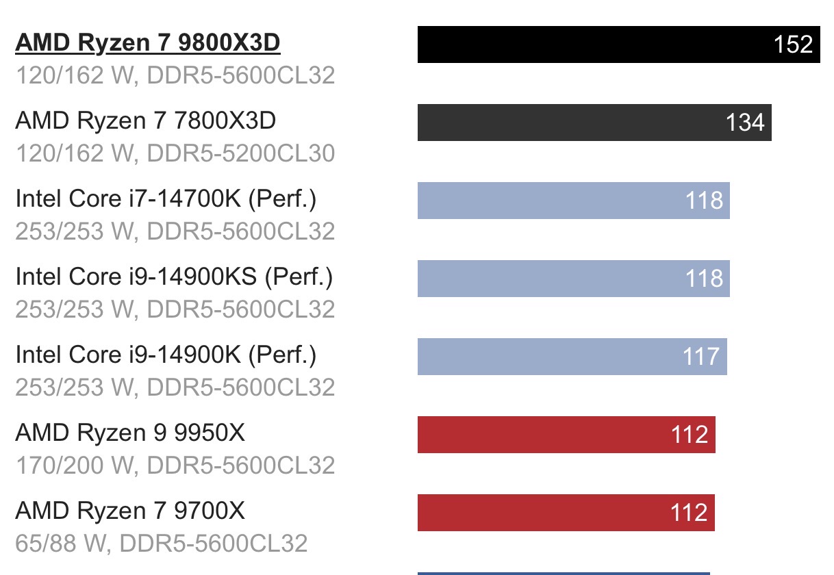

Hatte den 9 7950X und mir hat er nicht mehr gereicht, weil der zB bei Stalker 2 deutlich im CPU Limit war
Der X3D Cache hat offensichtlich einen Sinn, da er sich so deutlich abhebt - vielleicht nicht in CPU Benchmarks, aber bei FPS Zahlen

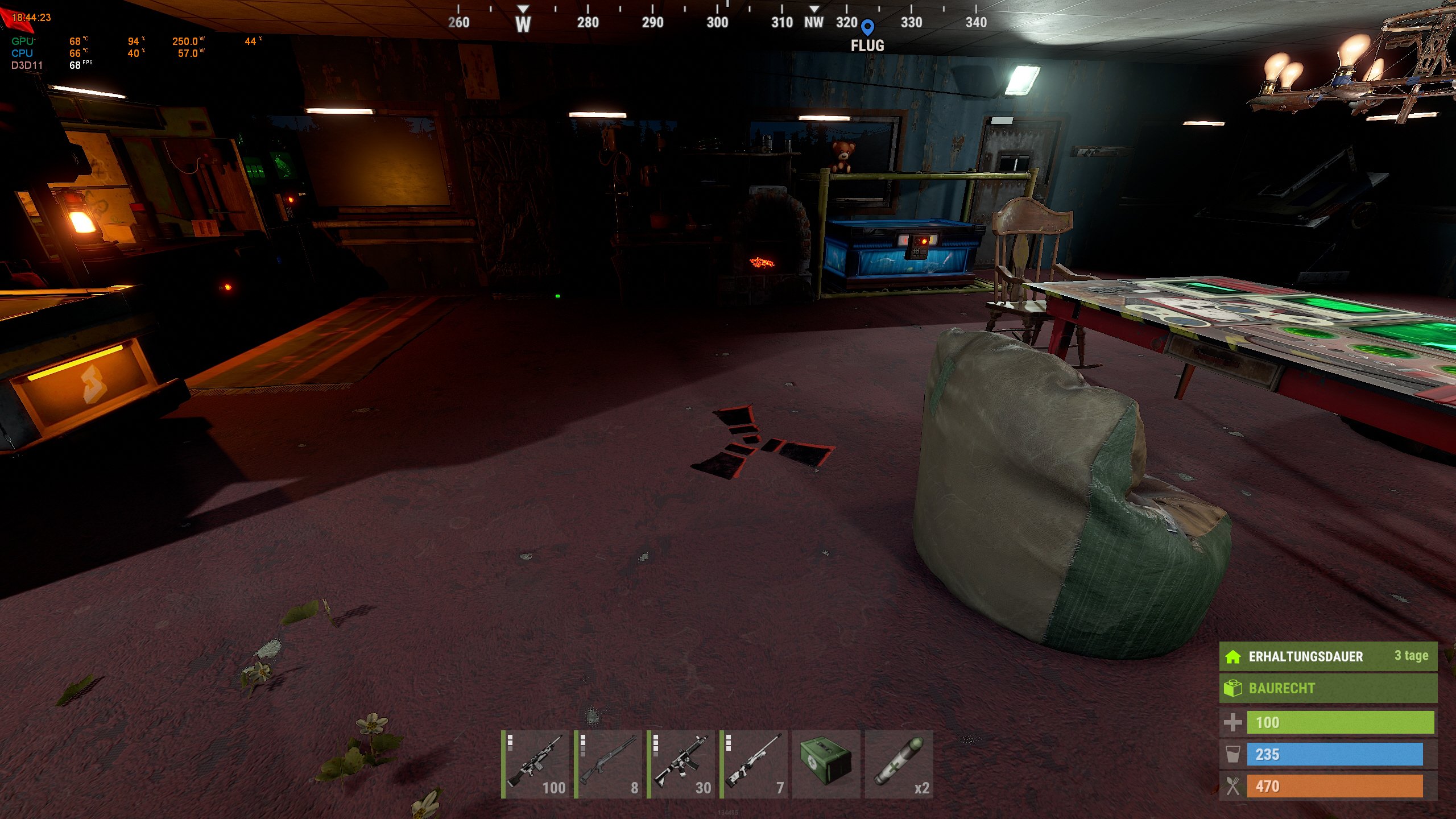

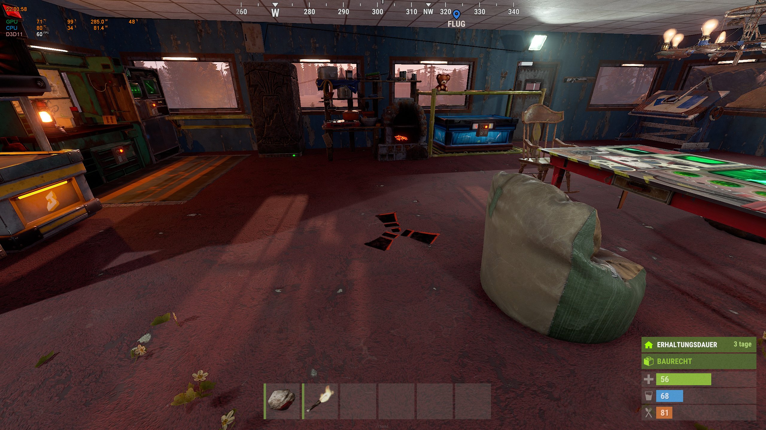

Kannst du mal die Auflösung zeigen ?
So macht der Screenshot da wenig Sinn.
Hab ja auch dazu geschrieben, "je nach Anspruch"

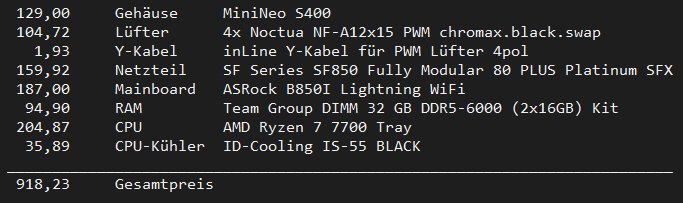

Also, hat etwas gedauert... hab Stück für Stück gekauft. Das sind die Komponenten und soviel hab ich bezahlt:
Alles da außer die CPU, die ist noch unterwegs und kommt morgen oder übermorgen.

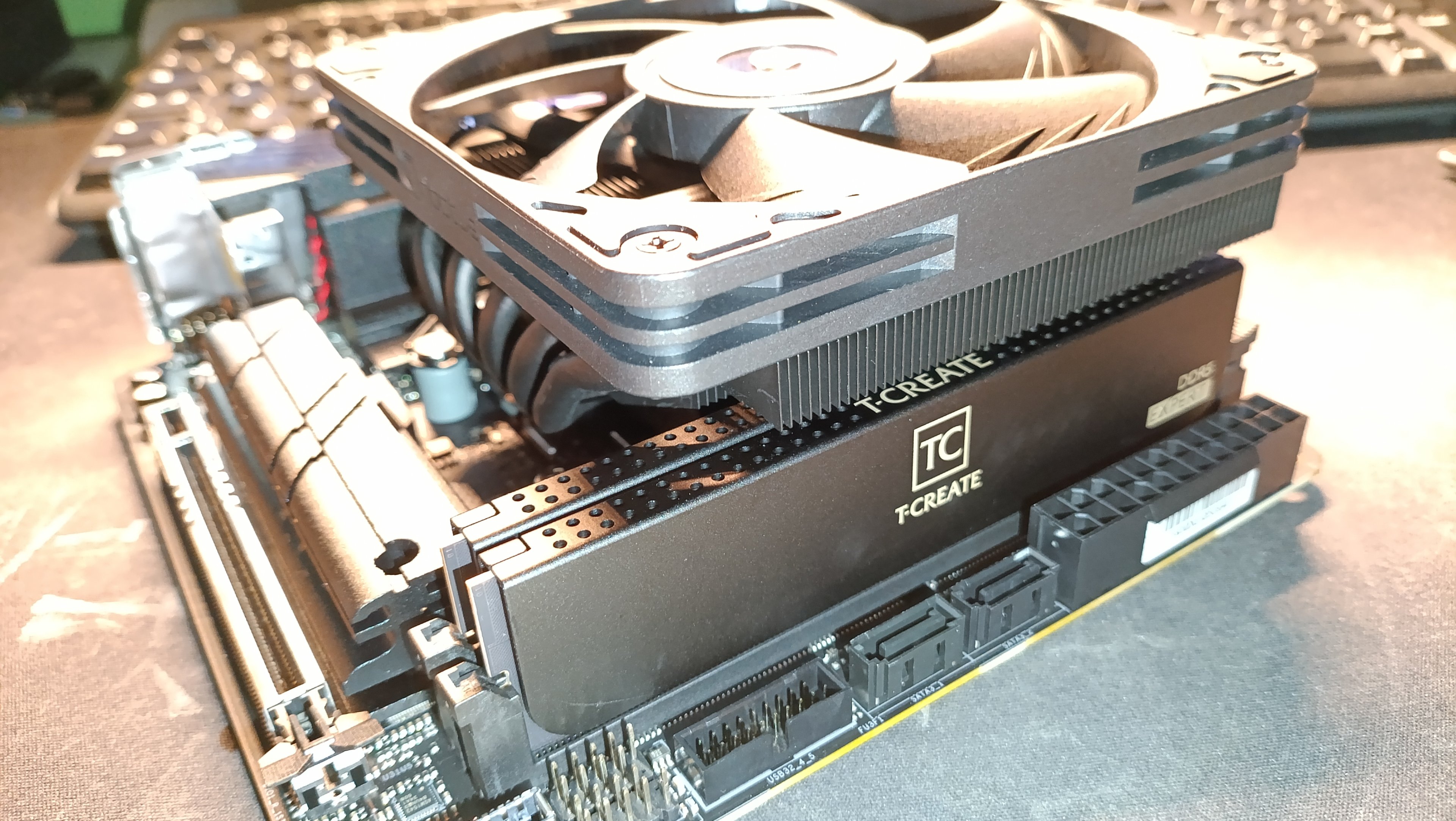

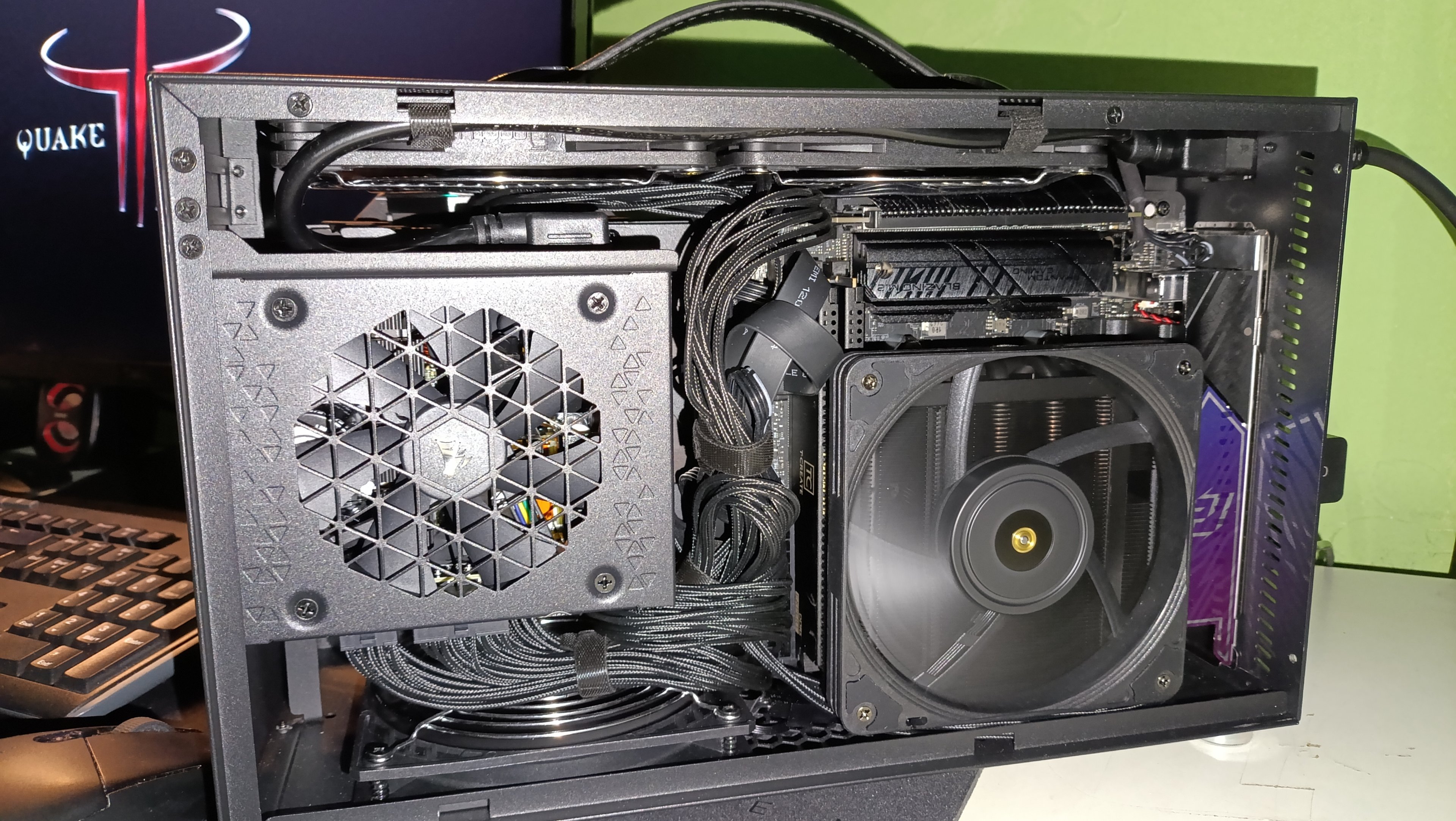

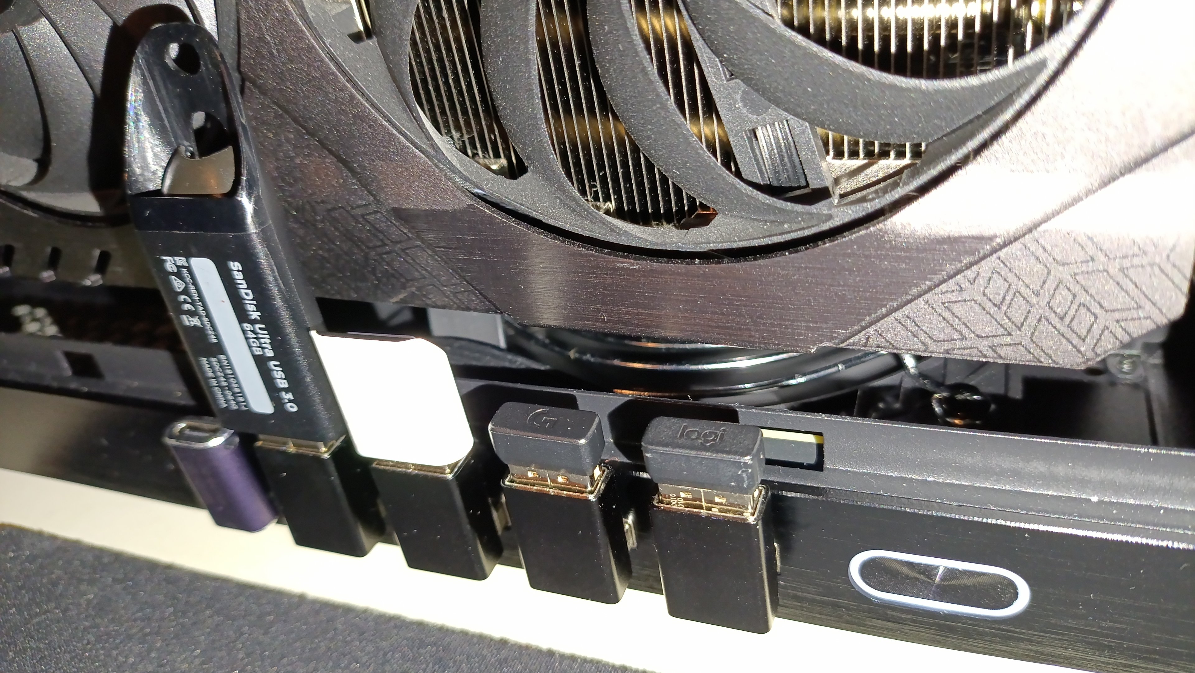

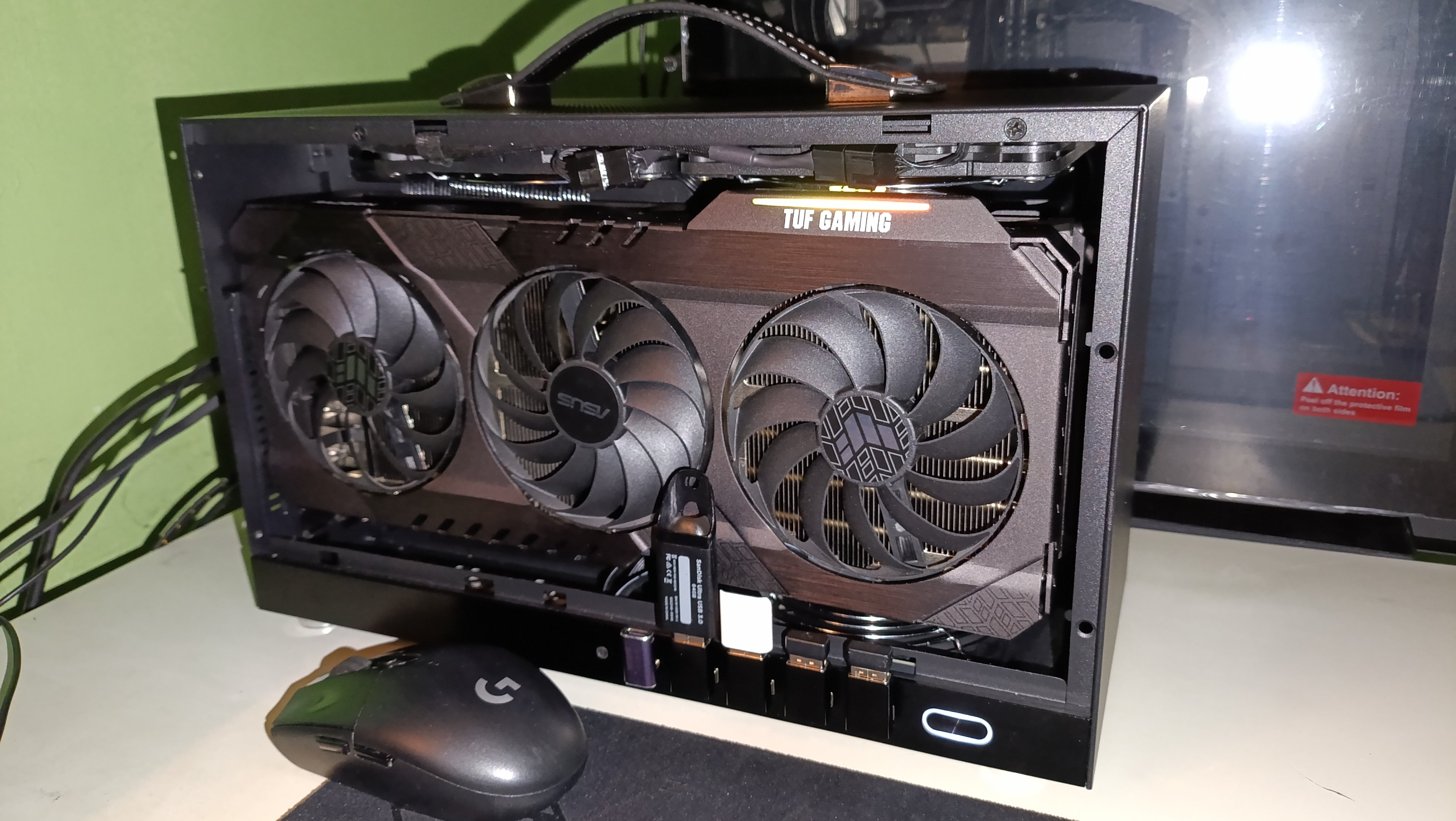

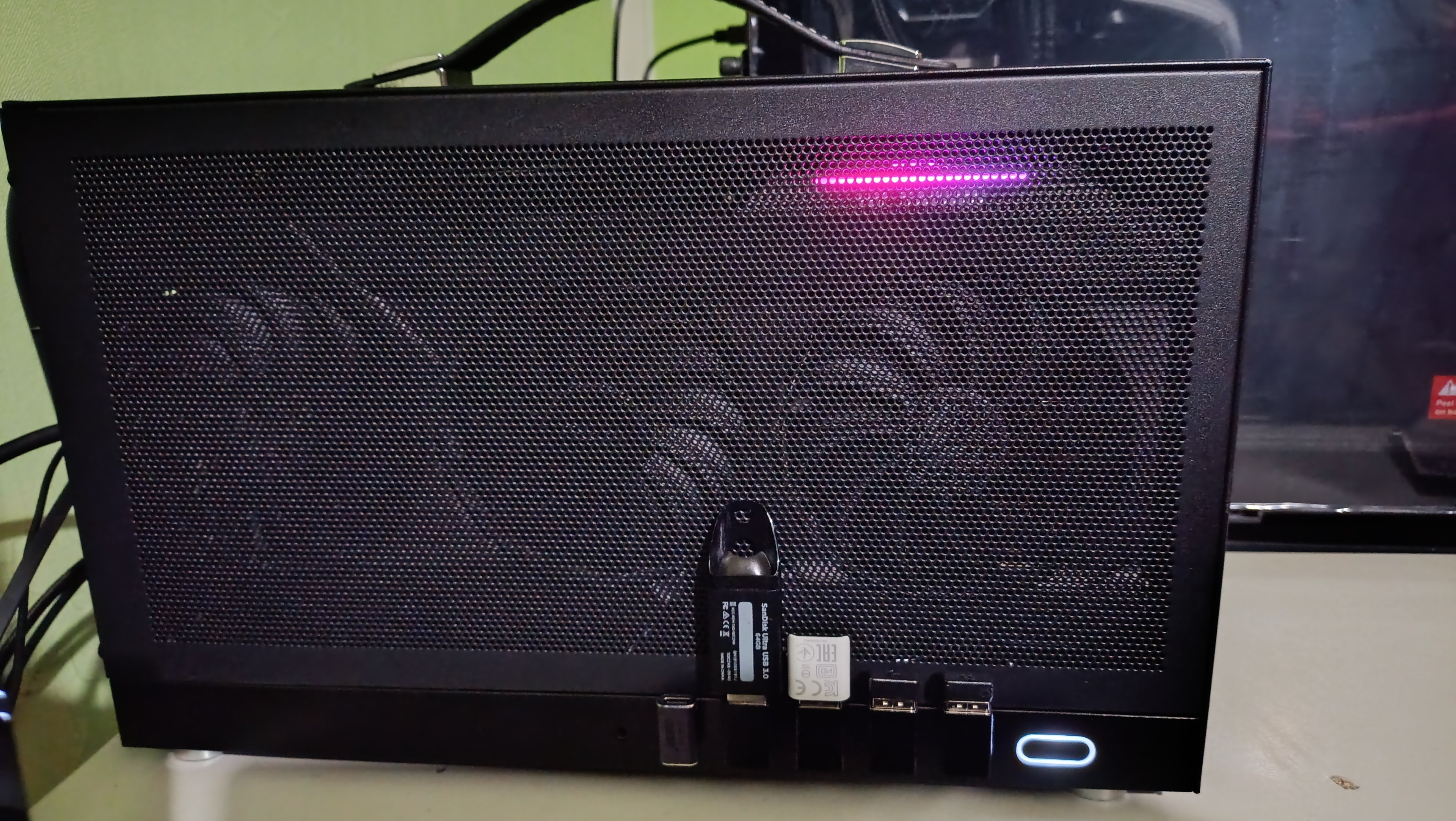

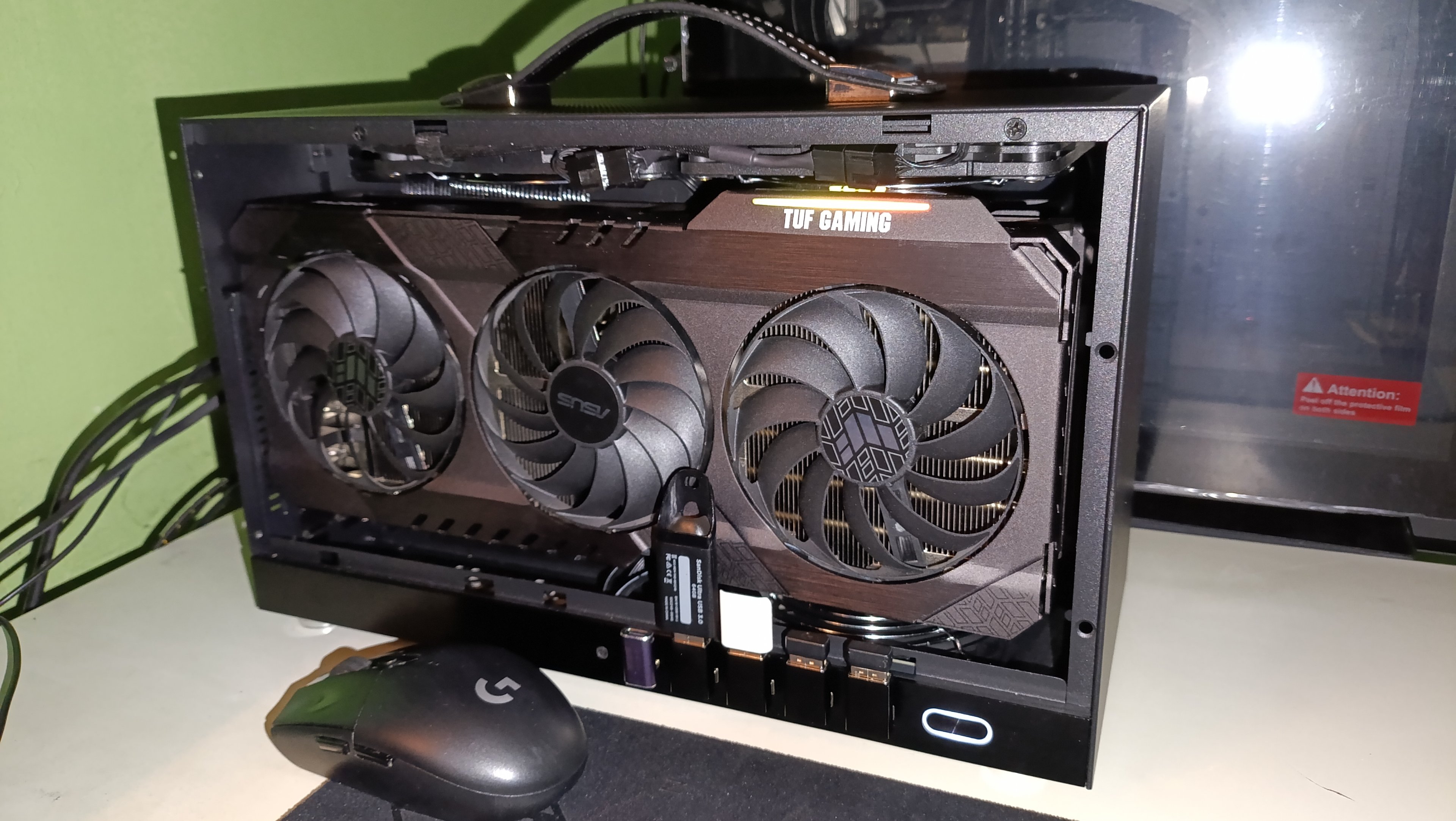

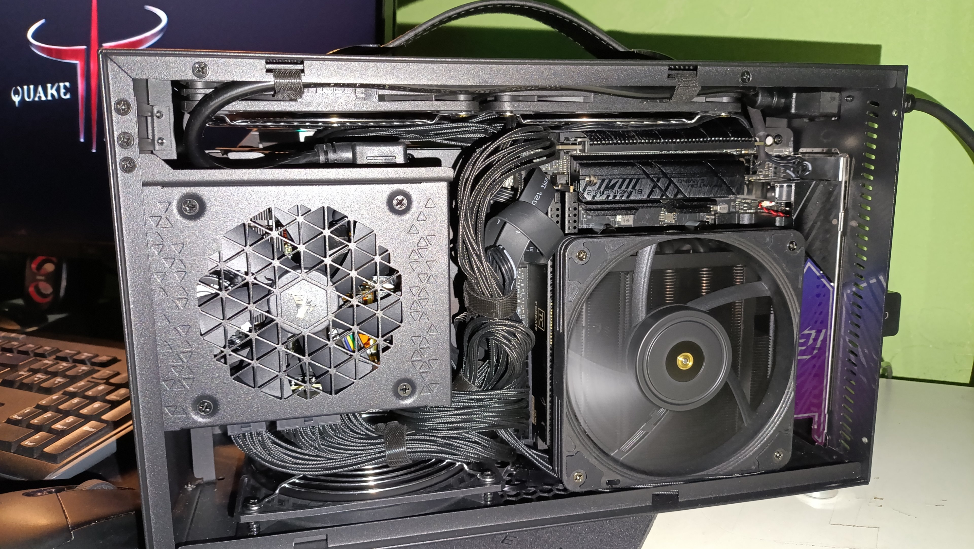

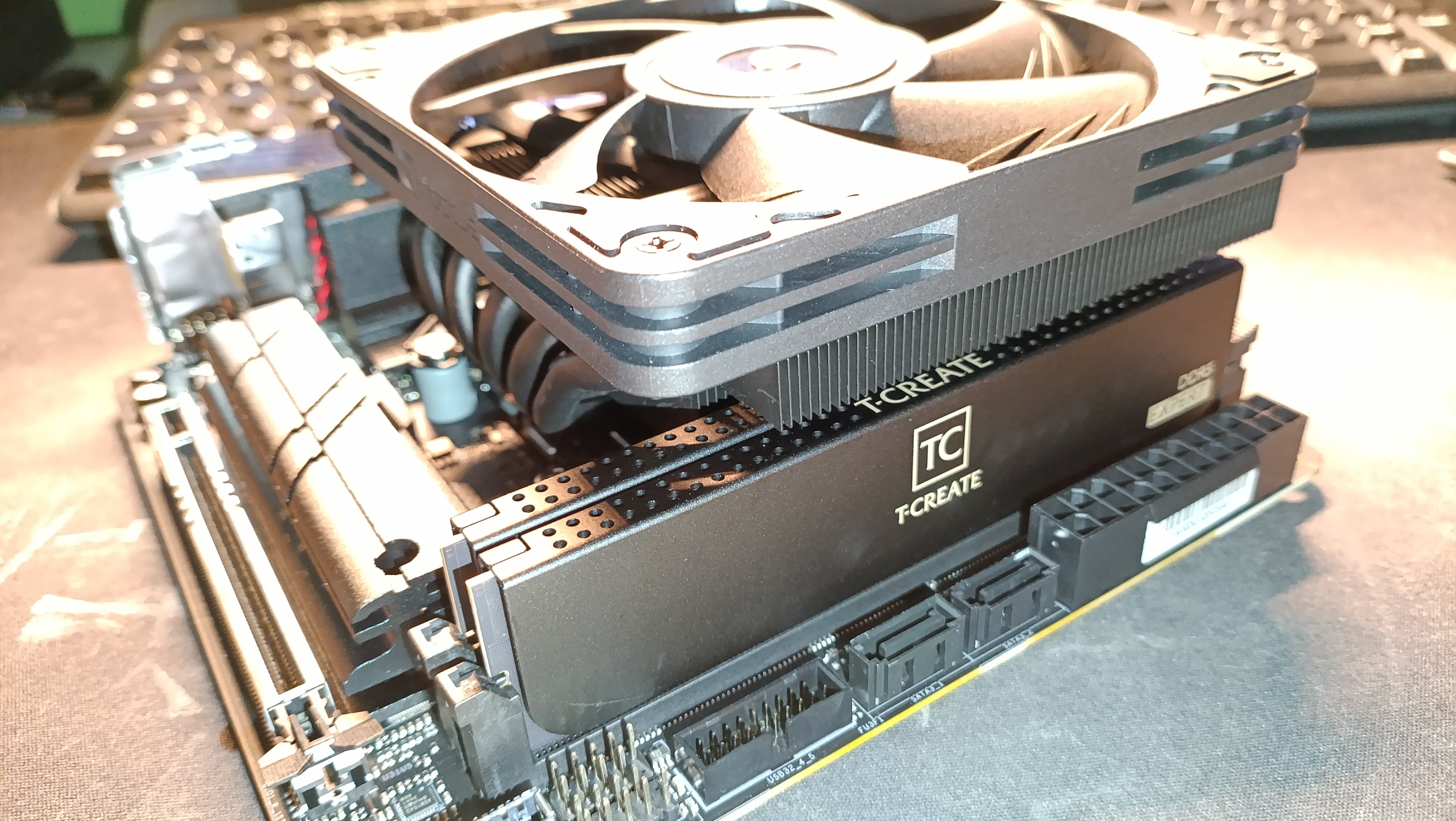

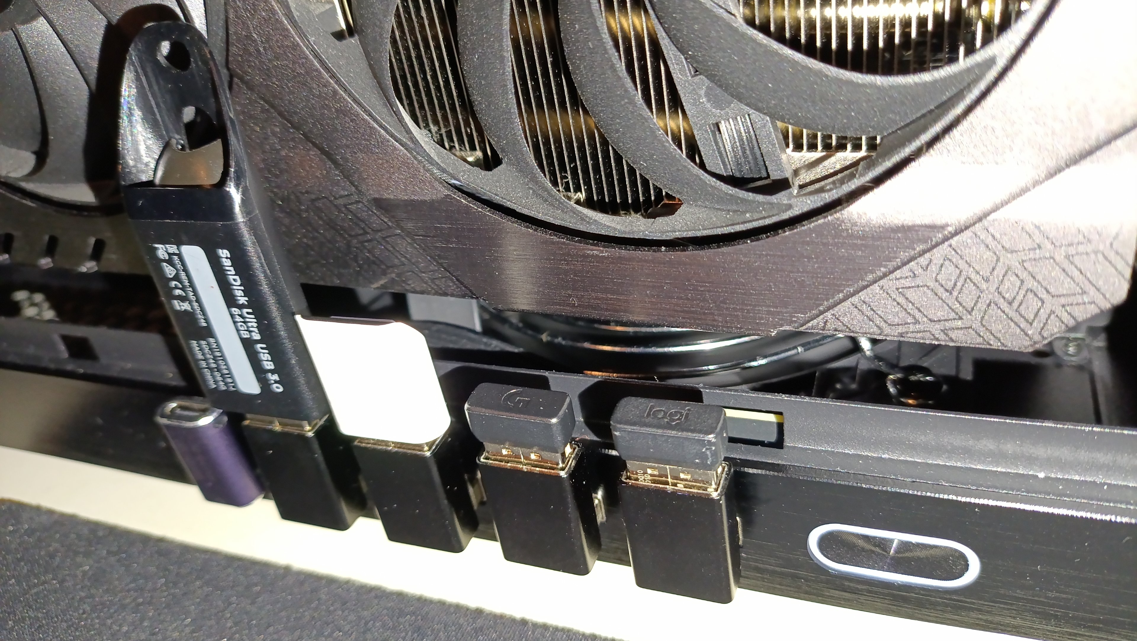

Hier mal ein paar Bilder. Graka ist noch geliehen vom Kumpel, eine ASUS 6950XT TUF.
Kommt dann wenn der Preis passt die ASUS 5070 Ti Tuf rein. Dürfte nochmal gut 3dB leiser sein.
Das dürfte dann beim Gaming sehr leise sein - Idle eh quasi kaum zu hören, meine ext. HDD WD MyBook
übertönt den PC.
Leider war ein Noctualüfter defekt, muss ich einen neuen einbauen - das ist natürlich ärgerlich bei Mini-ITX.
Bedeutet mehr basteln als sonst. Naja, kommt vor. ^^

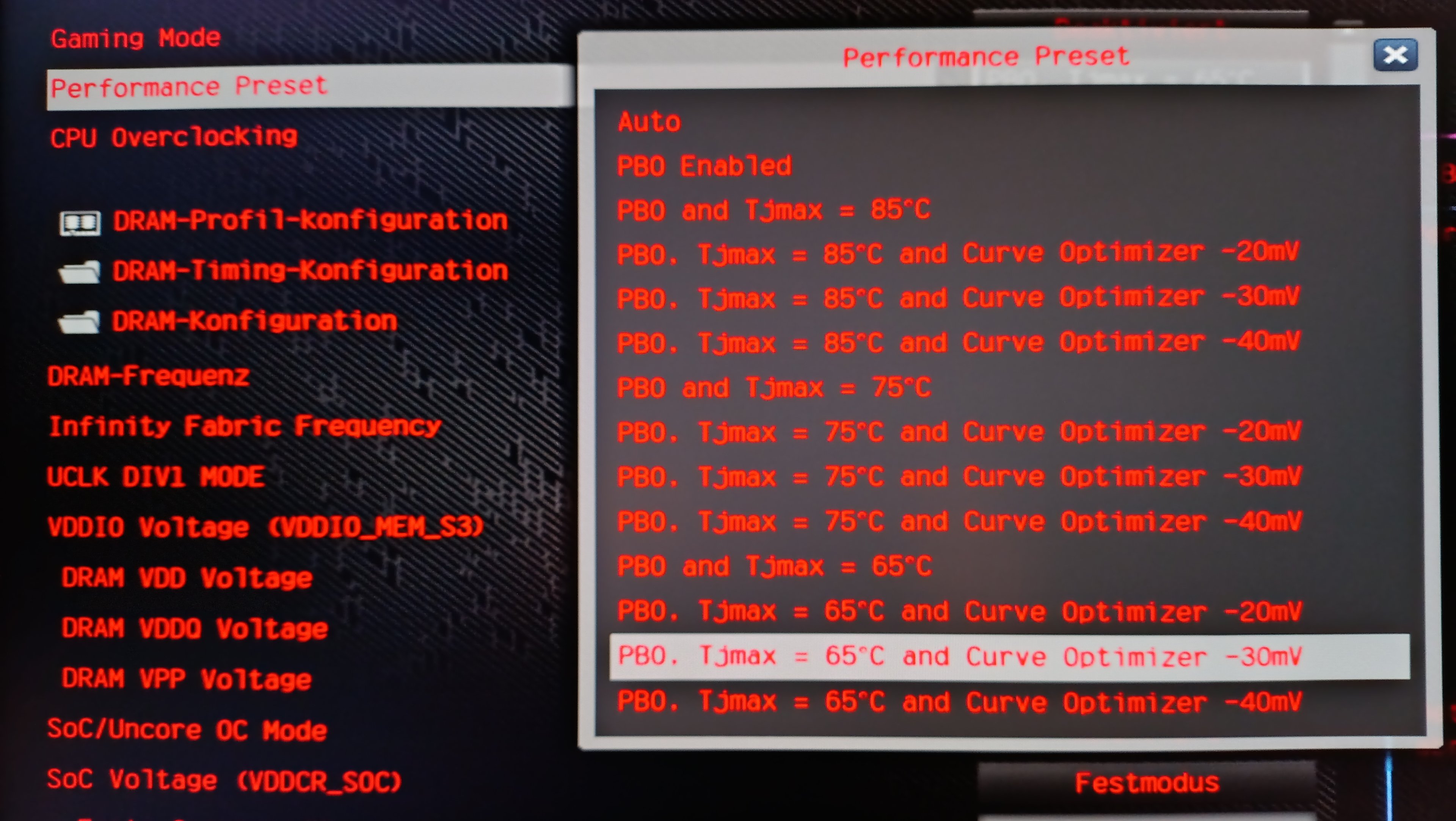

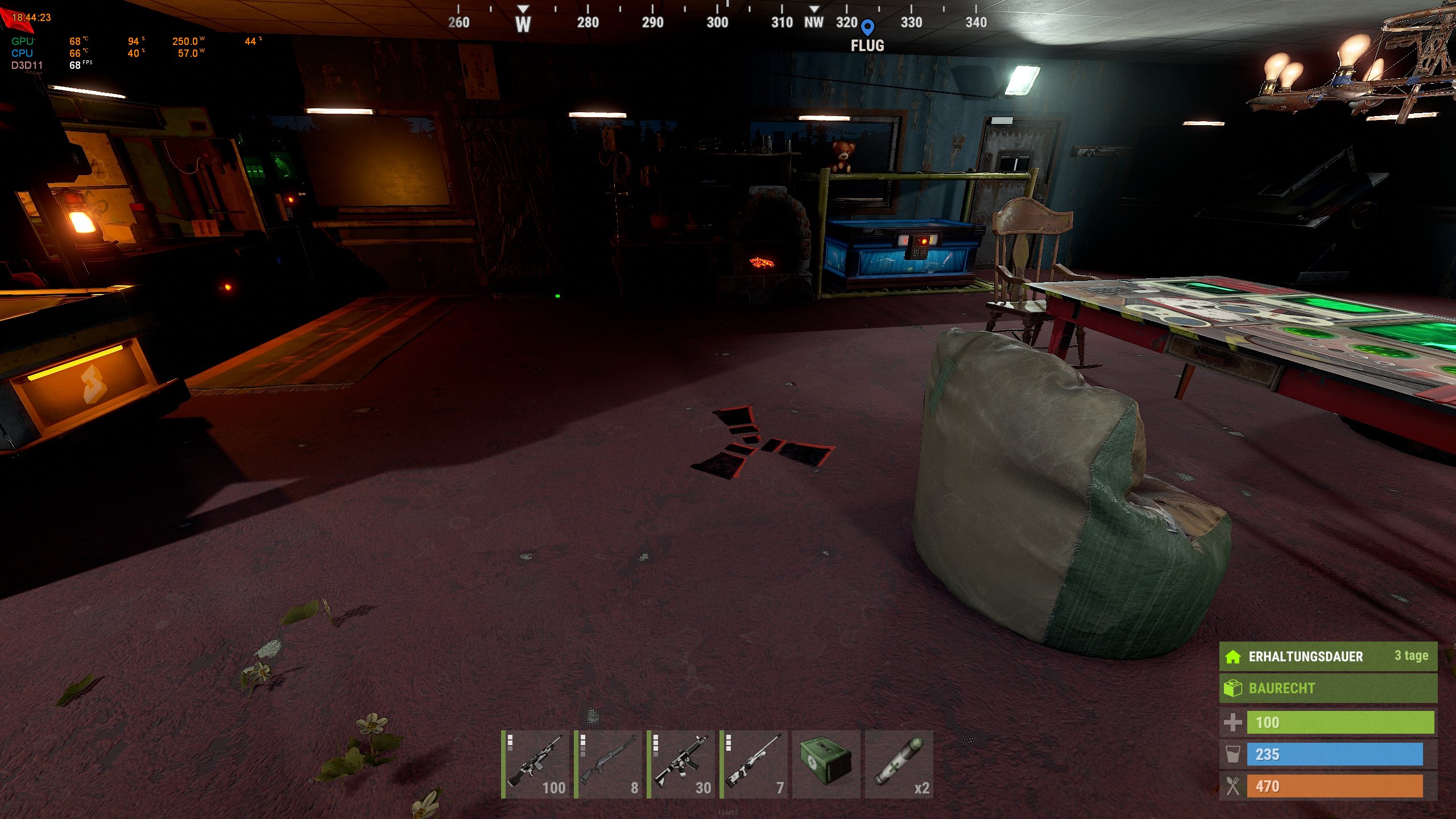

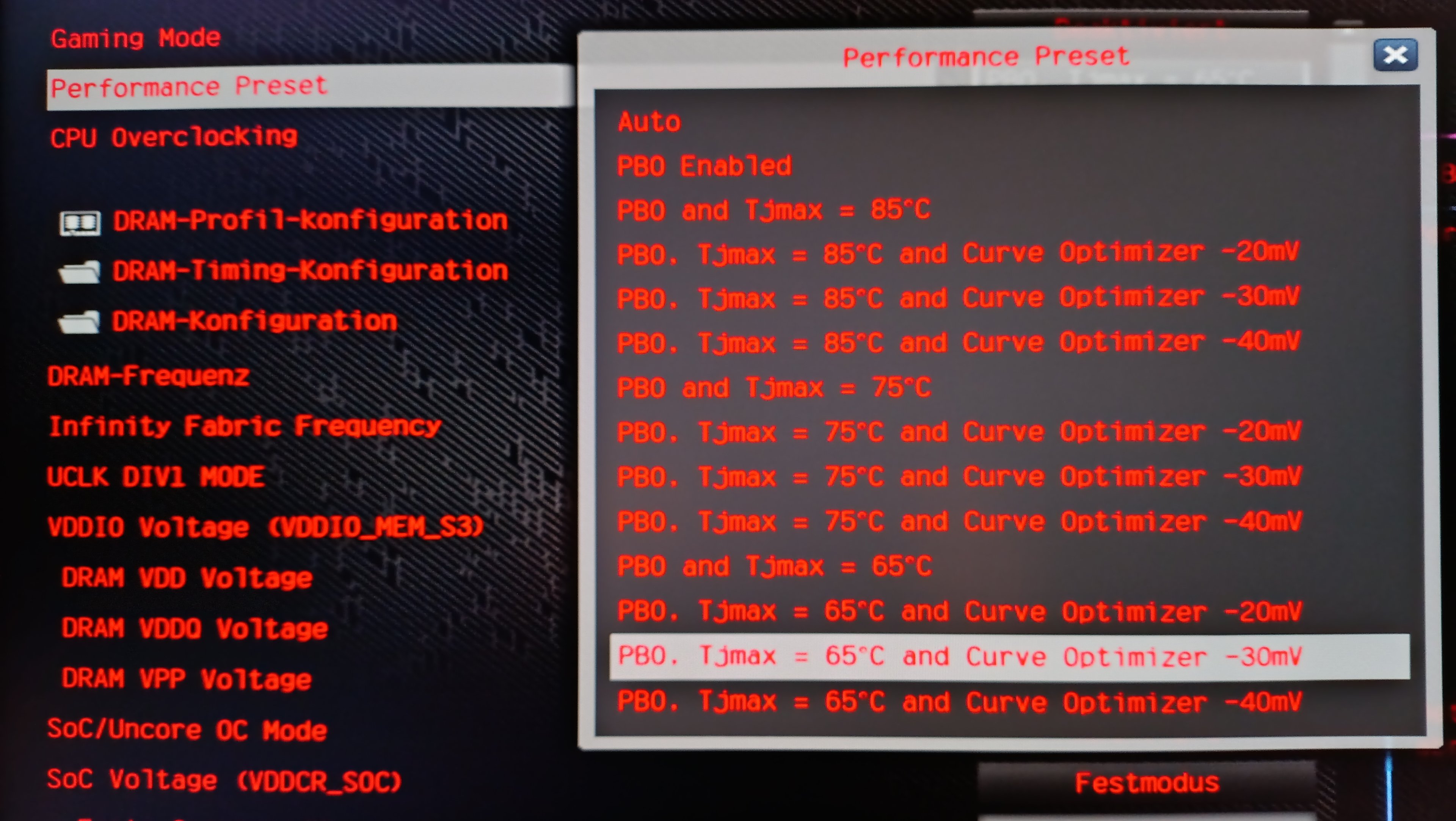

Habe auch einen Screenshot vom Bios - was ich cool finde, das man das schon Presets hat.
CPU war Stock mit 80° recht "warm" - zwar normal bei den CPUs aber auch der CPU-Lüfter relativ laut.
Habe das Preset oben im Bild geladen und jetzt sehr leise und bei gut 65°.
Cinebench gab Stock 1010 Punkte und beim Preset glaube waren es 1006 - also Lesitung quasi gleich
aber deutlich kühler. Top. Auch beim Gaming siehe die beiden Screenshots.

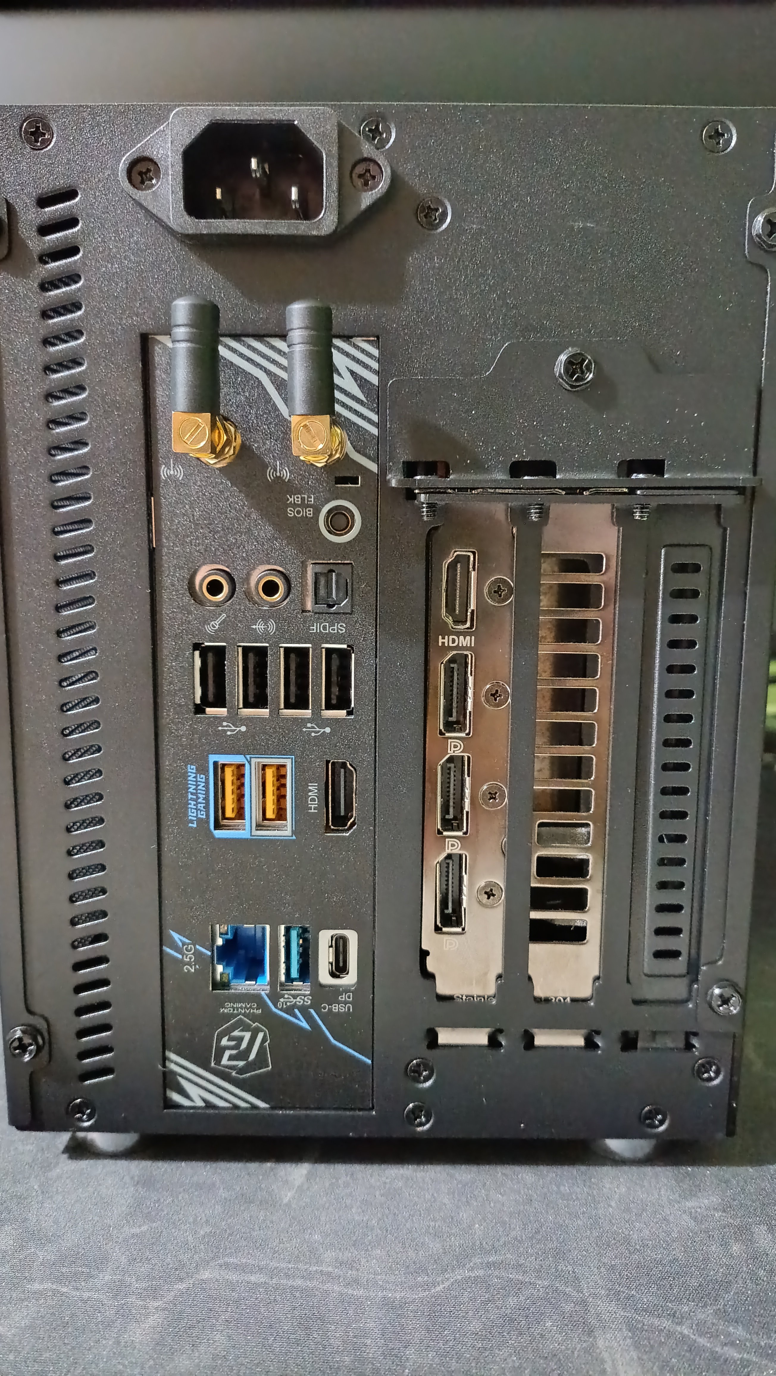

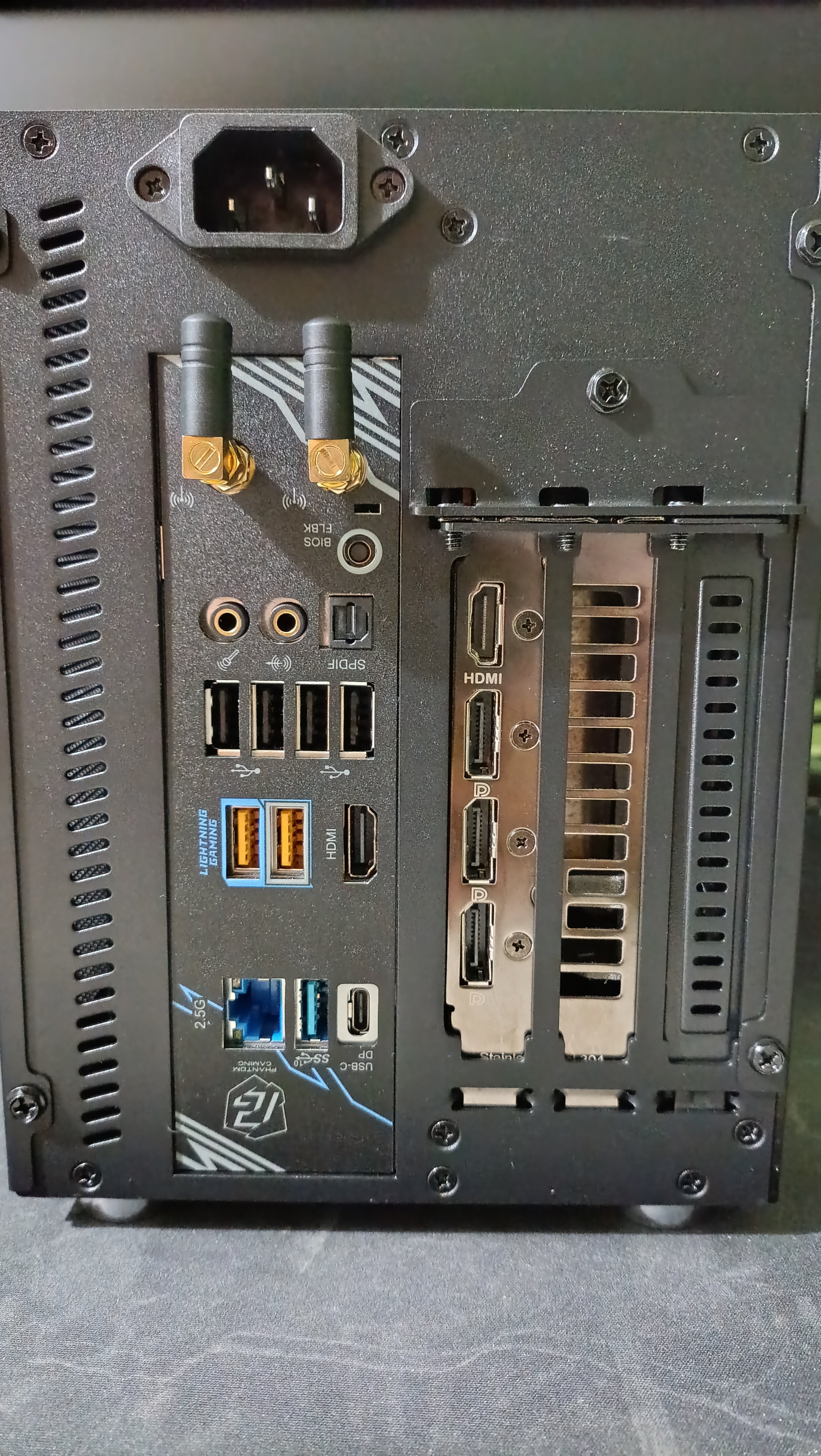

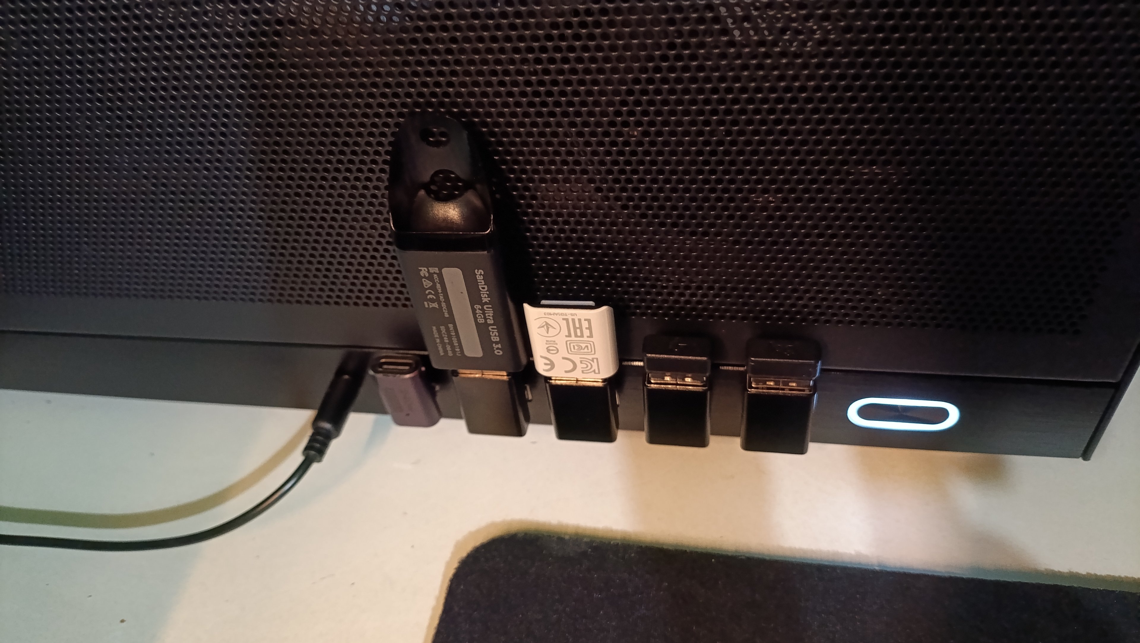

Eine Frage habe ich noch:

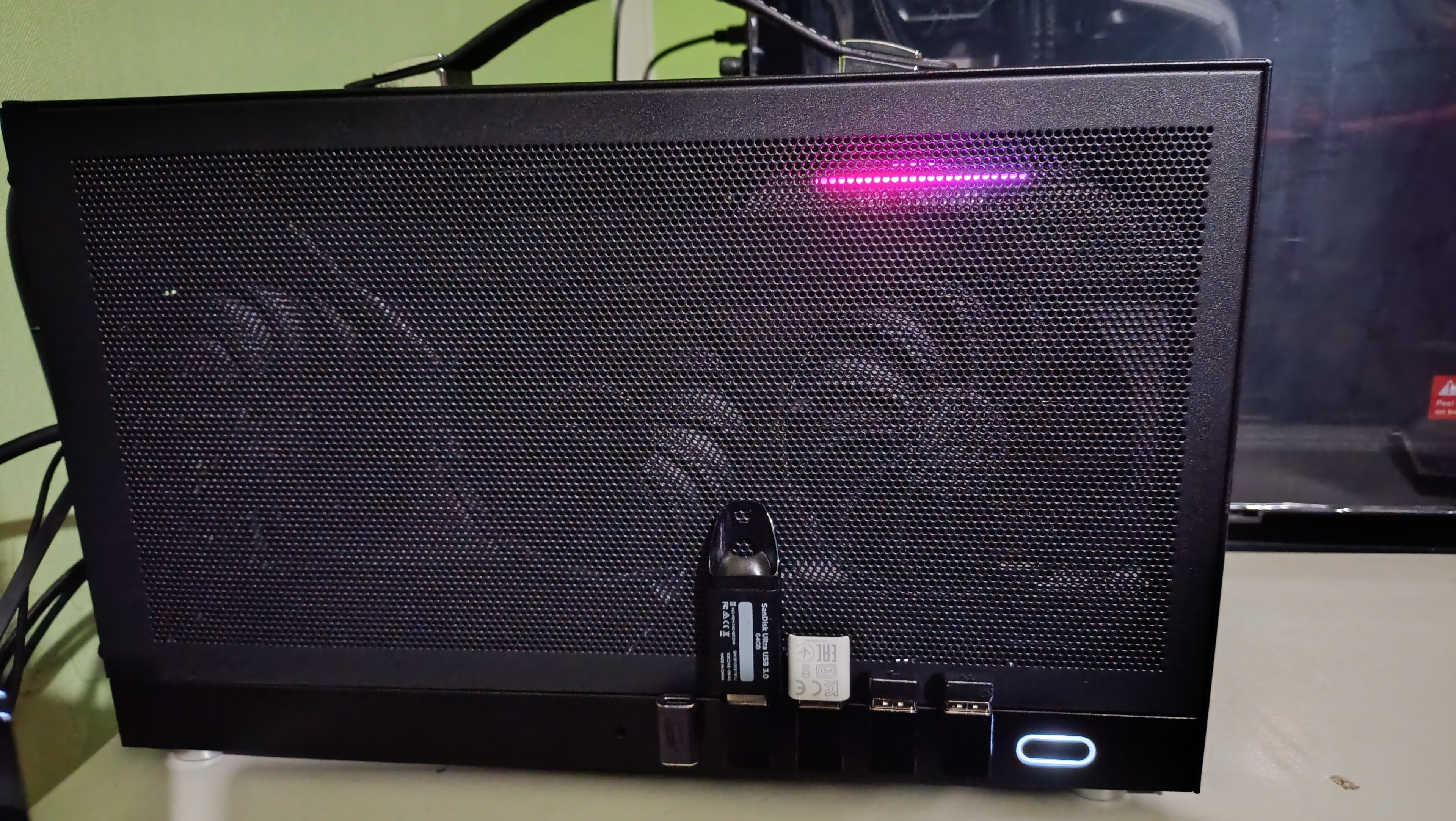

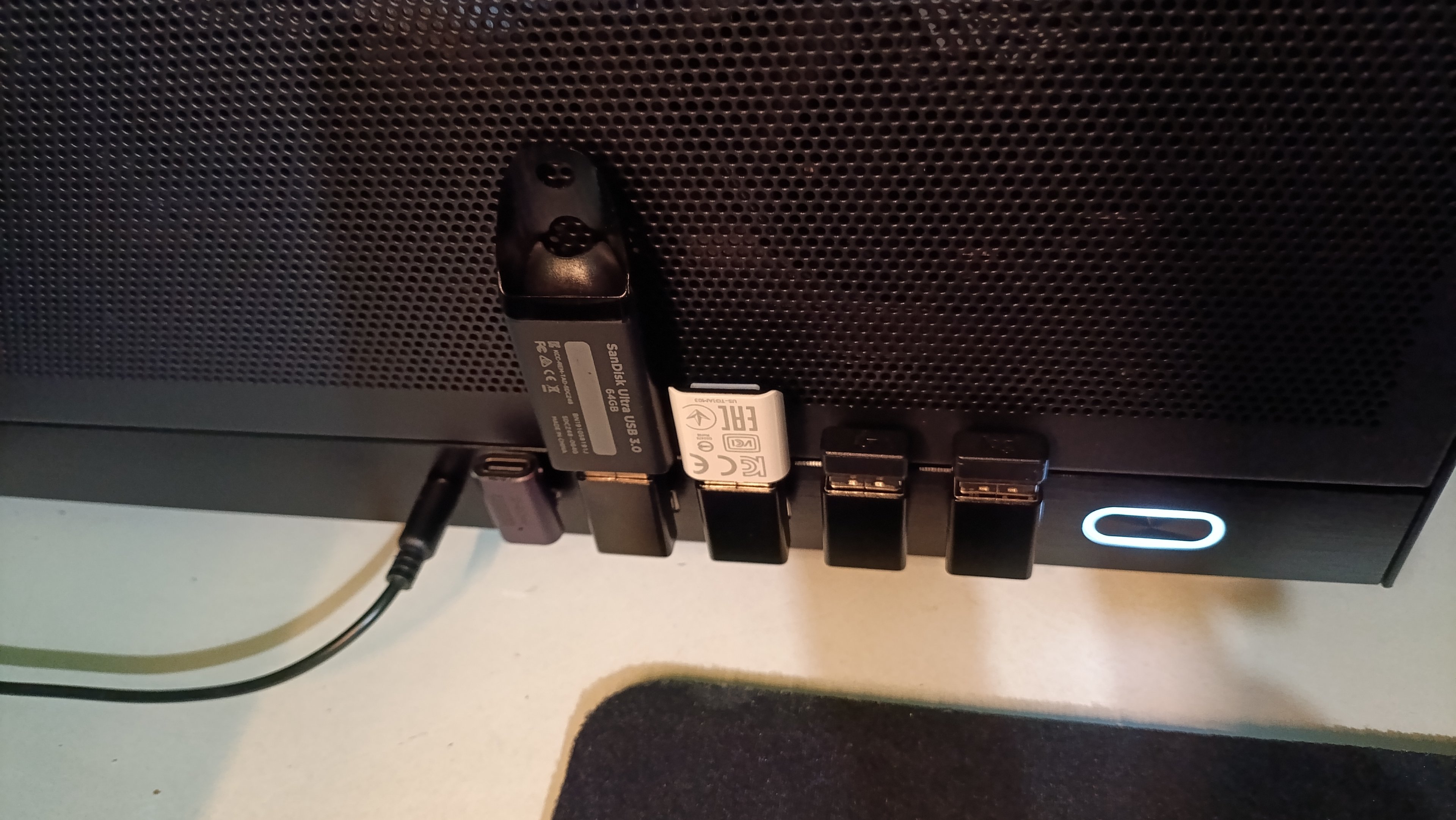

Wenn ich den Klinkenstecker der Lautsprecher hinten ans Board anschließe, erhalte ich keinen Sound.
Am Frontpanel bzw. bei mir Sidepanel aber schon ??
Möchte das aber hinten, sonst ist das optisch nicht schön - siehe Bild.
Kann man da was im Bios ein- bzw. umstellen?
