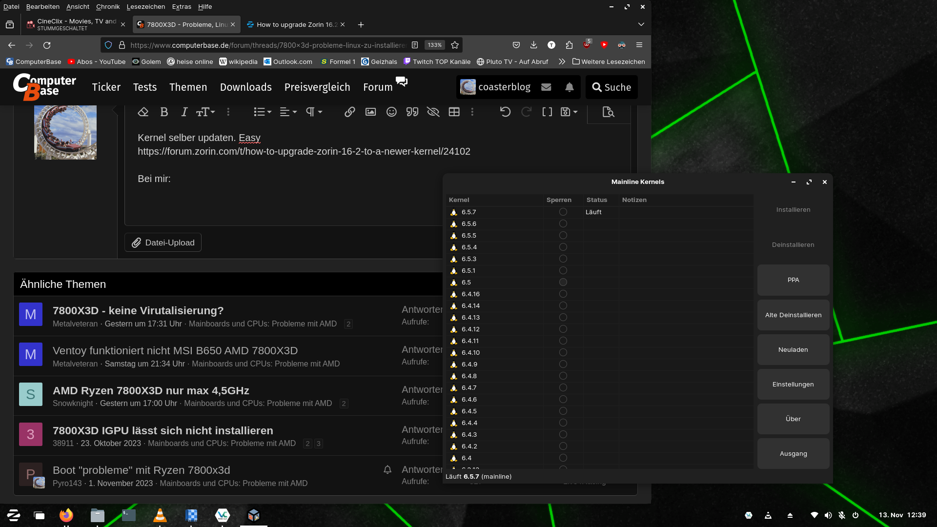

Okay, anscheinend ist die Plattform noch etwas "wackelig" unter Linux. Ich habs einfach nochmal probiert, nun ging es problemlos. Schreibe gerade unter Zorin. Werd's auch drauflassen, neuer Kernel kommt sicherlich irgendwann mal. Ist ja auch nur als Spaßsystem gedacht.
Kernel selber updaten. Easy
https://forum.zorin.com/t/how-to-upgrade-zorin-16-2-to-a-newer-kernel/24102
Bei mir:
