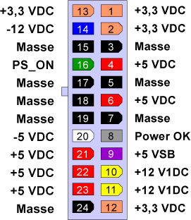

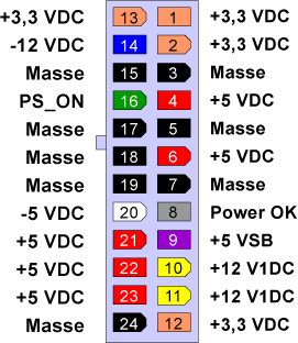

Wenn sich DEIN (AT??)-Netzteil auf diese Art und Weise einschalten lässt, dann ist das schön für Dich. Das ist aber nicht die Regel.
Normalerweise muss ja von irgendwoher das ON-Signal kommen, welches in der Regel vom Button an der Front des PC's oder durch Verbinden der Pins auf dem Mainboard gesendet wird.
Wenn das Netzteil nicht durch den ATX-Stecker mit dem Mainboard verbunden ist, woher soll dann das ON-Signal kommen?
Das von mir verwendete BeQuiet Straight Power schaltet sich jedenfalls nicht einfach ein, nachdem der "harte" Netzschalter auf "1" gestellt wird.
Und beim Ersteller des von mir verlinkten Threads war das wohl auch nicht der Fall :rolleyes:
Reaktionen: DaHell63
DaHell63 schrieb:
Netzteil an Steckdose...Kippschalter auf ein und fertig. Nicht anders als beim eingebauten Netzteil.
Wenn er den Pc startet vesorgt das externe Netzteil die Grafikkarte und das interne den Rest.
In erster Linie geht es ja darum ob mit einen anderen Netzteil die Grafikkarte anläuft.
Das funktioniert nicht. Mindestens Pin 16 gegen eine Masse verbinden. Mit ner Büroklammer oder Pinzette oder nem Stück Draht. Ausserdem Netzteil nie ganz ohne Last betreiben!

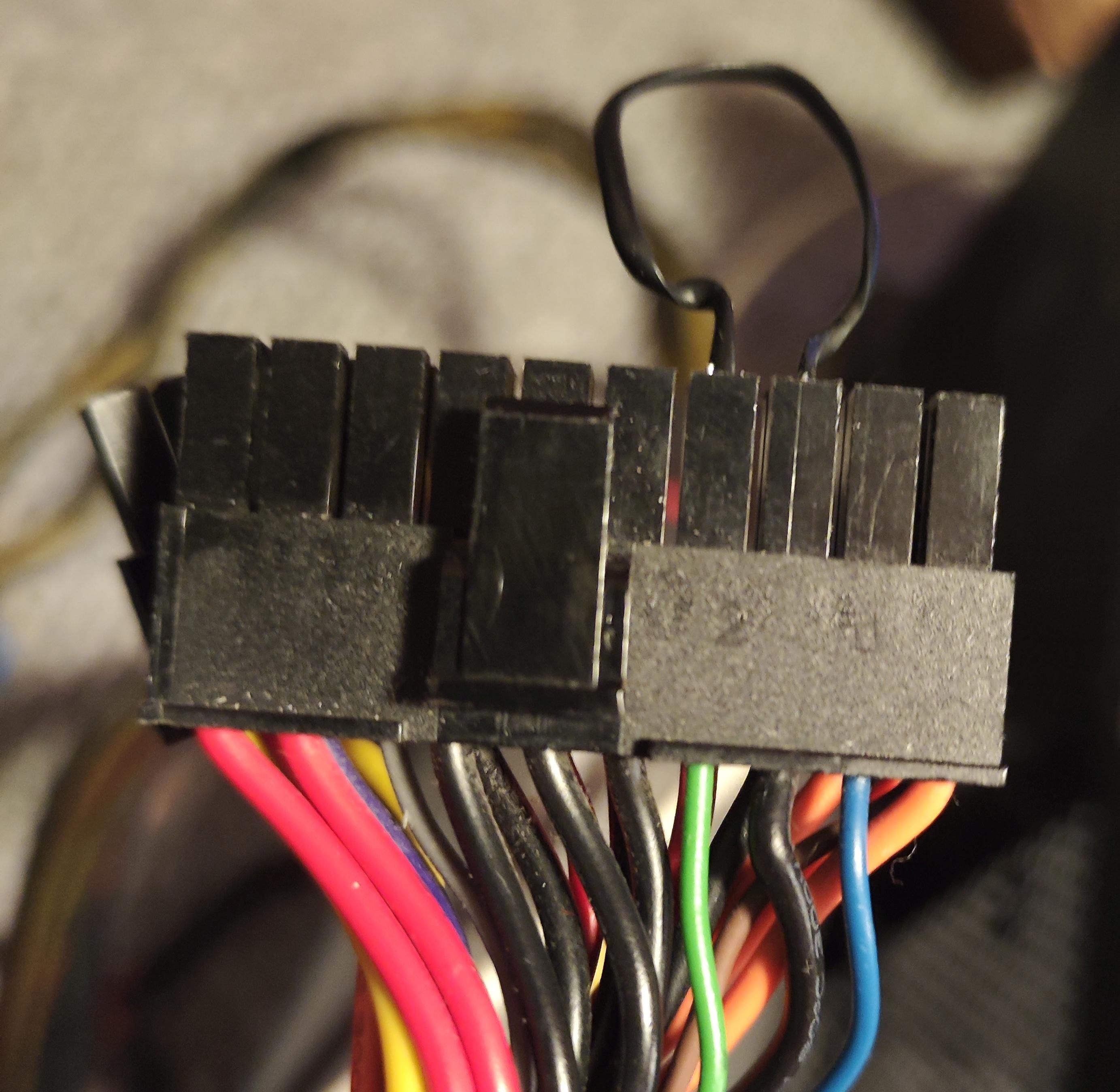

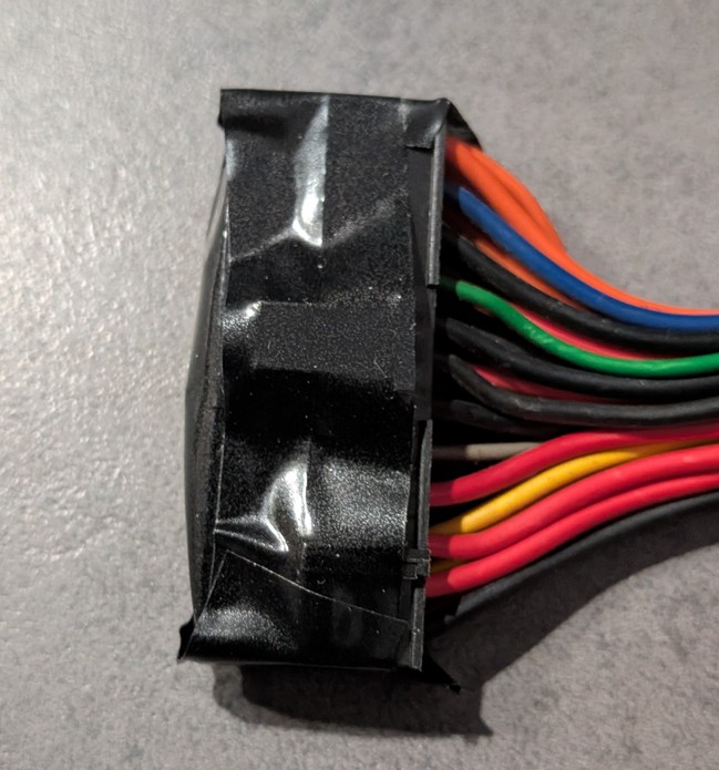

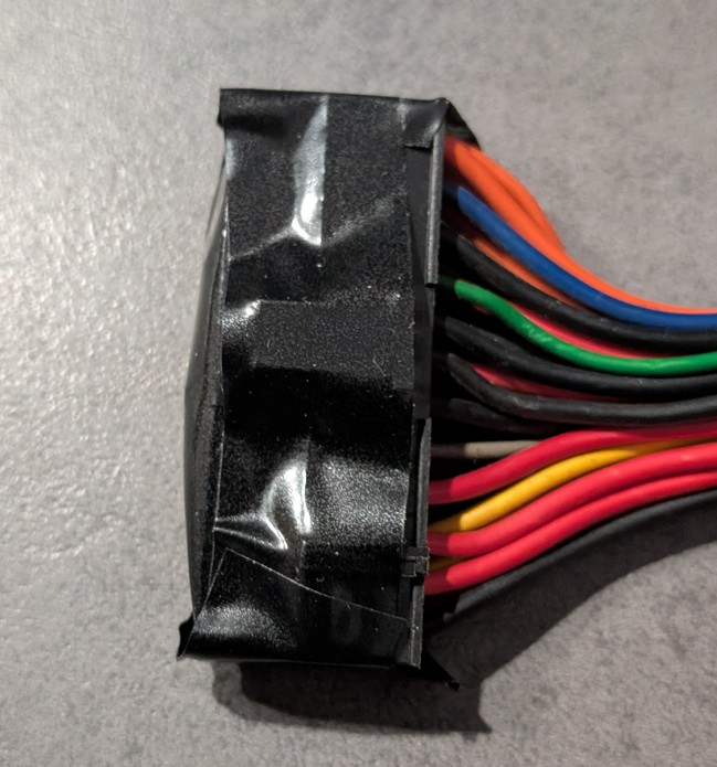

So...jetzt extra mein Netzteil zum testen rausgekramt.
Zu meiner Schande muss ich gestehen, dass da ein Adapter/Brücke auf dem 24 Pin Stecker angebracht ist 😇.
Sogar ein kleiner Lüfter hängt dran. Gleich zu Anfang angebracht und abgehakt.
Es wäre zwar ohne nichts passiert...hätte aber auch nicht funkioniert.
Wenn sich der atrejiu unsicher ist, dann soll er einfach die Kabel von der GPU/CPU/Mainboard abziehen und mit dem externen Netzteil verbinden. Eventuell, wenn keine M2 vorhanden ist noch die Bootplatte mit Srom versorgen.
Geht relativ schnell er braucht das Netzteil erstmal nicht ausbauen.
