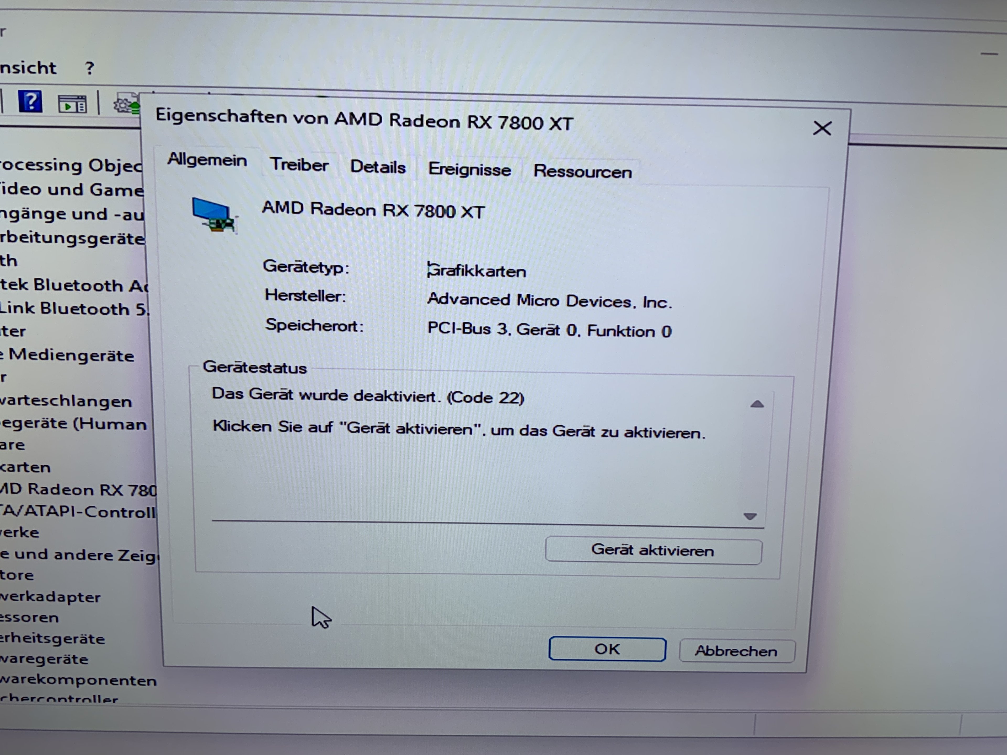

Wenn ich anschließend im Geräte-Manager die Grafikkarte überprüfe, wird folgender Gerätestatus angezeigt: „Das Gerät wurde deaktiviert (Code 22)“. Doch selbst in diesem Zustand verschwindet nach einiger Zeit das Bild erneut, sodass ich den gesamten Vorgang wiederholen muss.

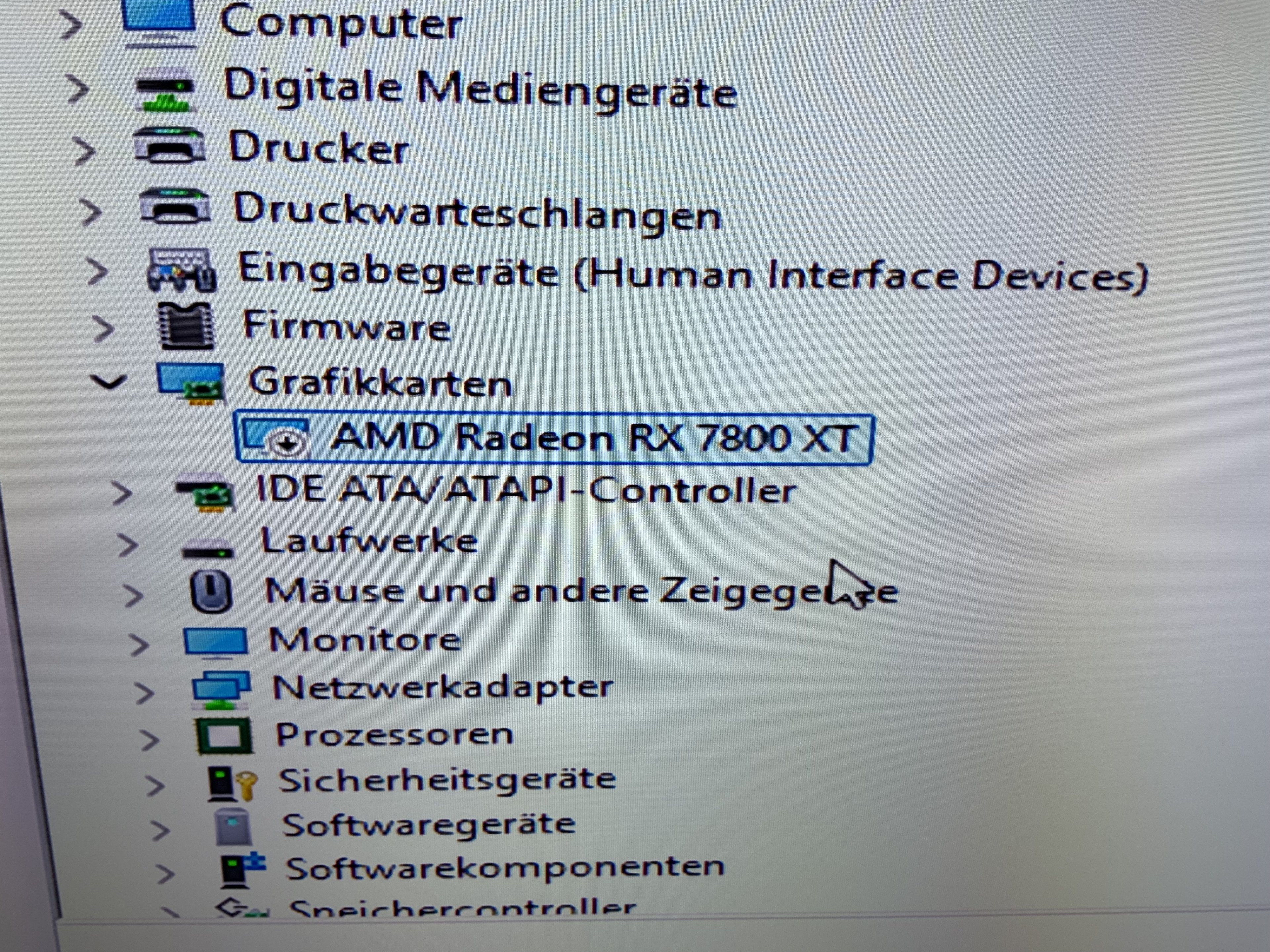

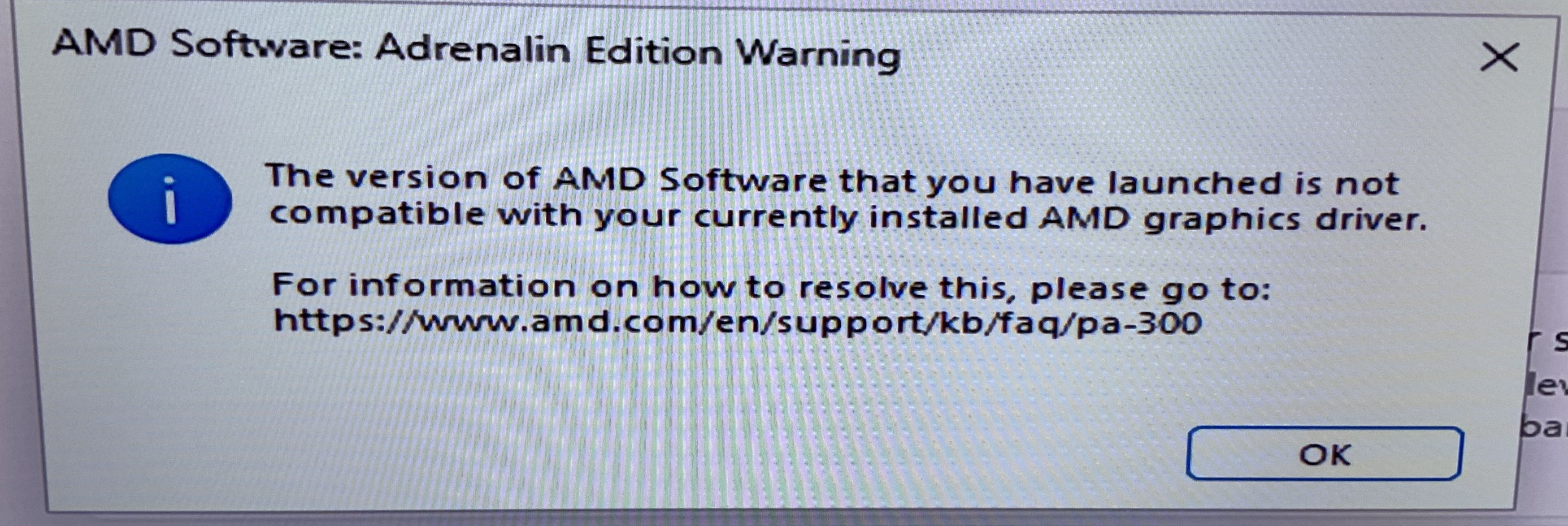

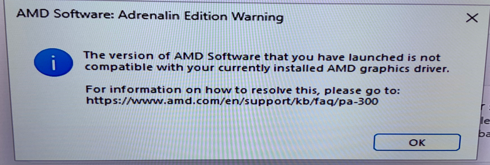

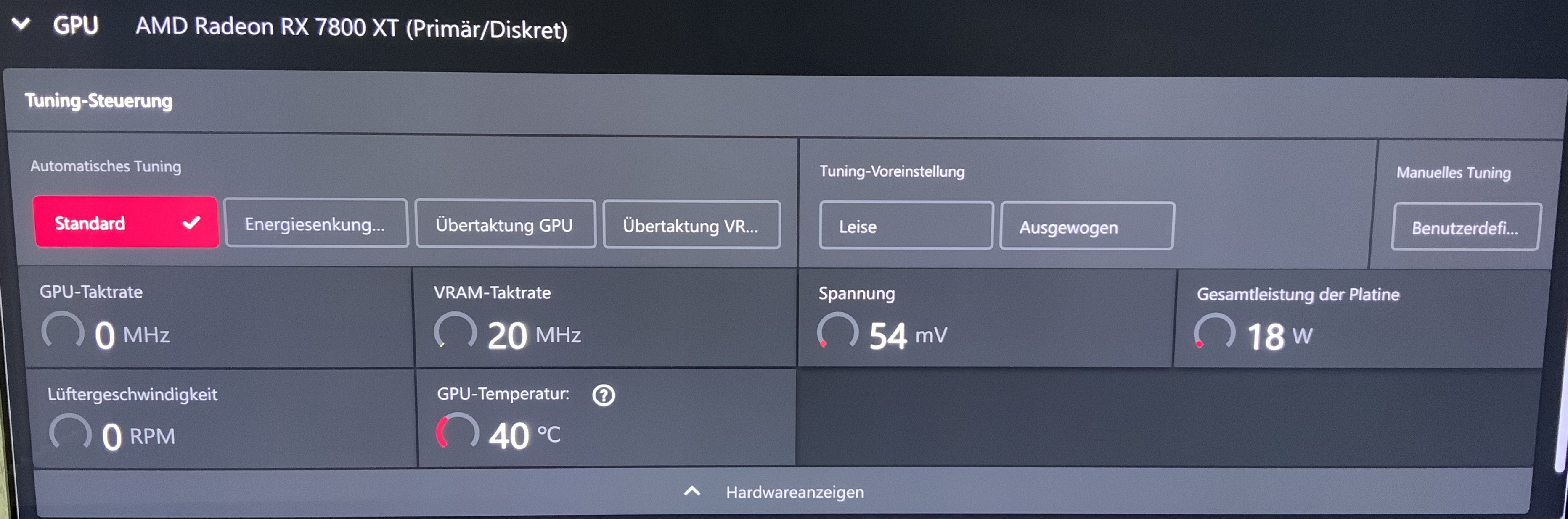

Wenn das Bild kommt, ist der Microsoft Basic Display Driver aktiv und mit einer Auflösung von 1024x768. Und die AMD Andrenalin Software zeigt mir beim öffnen folgendes:
So sieht es im Geräte Manager aus:

Oder hat Windows einen inkompatiblen Treiber geladen?
Erstes der drei Bilder deutet darauf hin.
Würde auch zu deiner Fehlerbeschreibung perfekt passen!

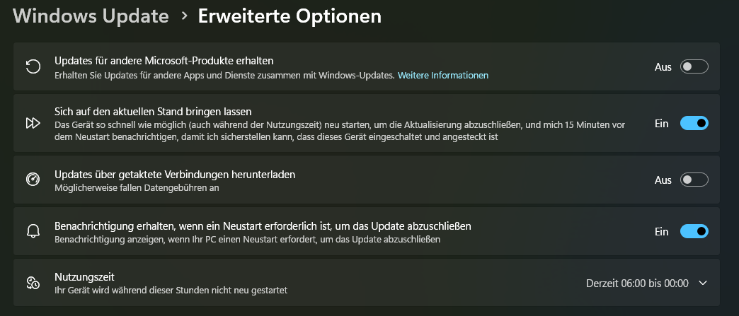

Sollte so aussehen.
Prüfe das doch mal.
Das passiert, sobald man den PC 10 Mal oder so neustartet. Weil ich davor gar kein Bild bekomme.
Wenn ich ein Bild bekomme, so wie im Bild, dann versuche ich direkt den richtigen Treiber zu installieren. Danach läuft das Bild auch wieder ganz normal über die Grafikkarte. Und im Geräte-Manager ist auch alles in Ordnung. Aber irgendwann geht das Bild weg und das Spiel beginnt von vorne.
joel schrieb:
Sollte so aussehen.
Prüfe das doch mal.
Bei mir ist alles auf Aus.

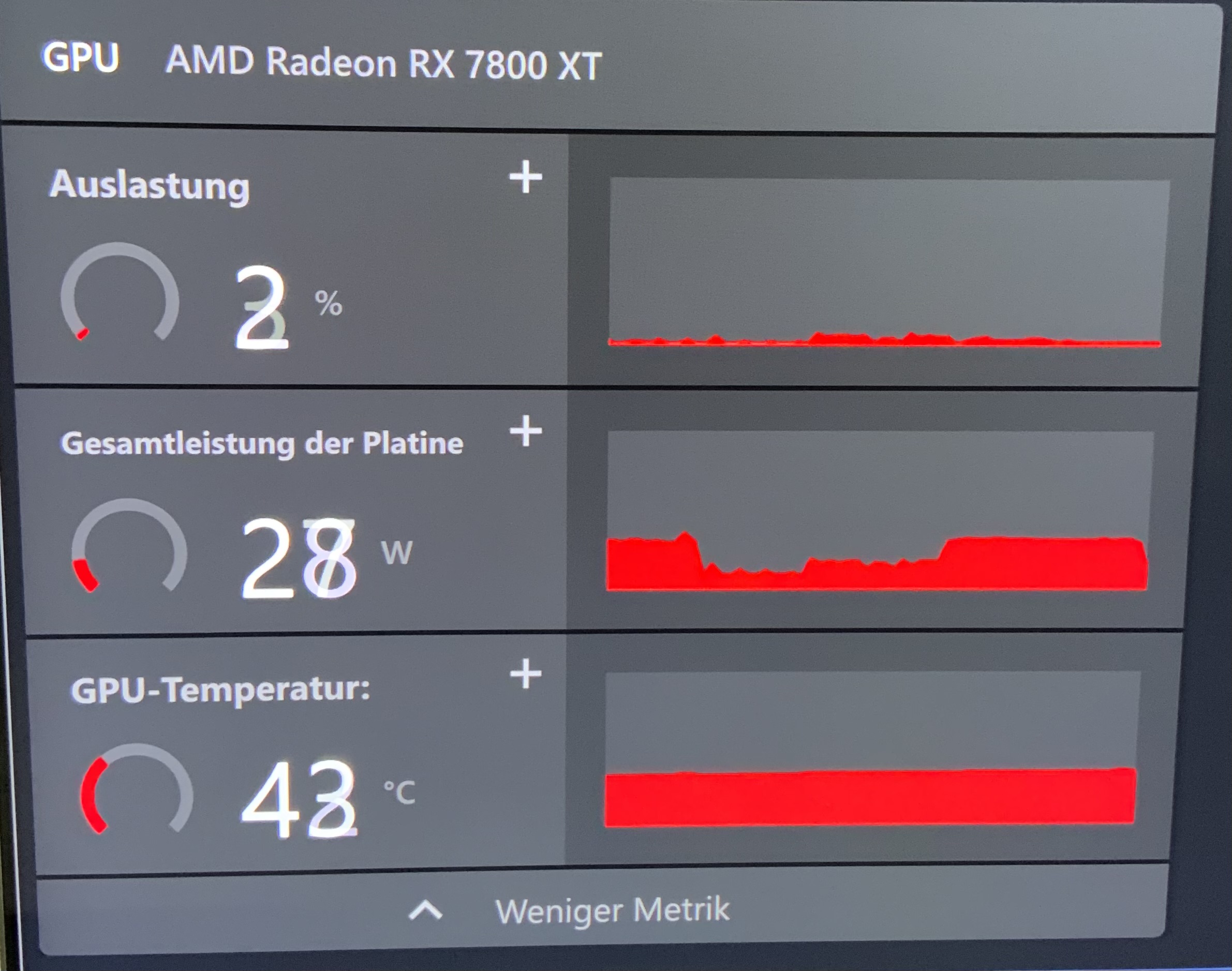

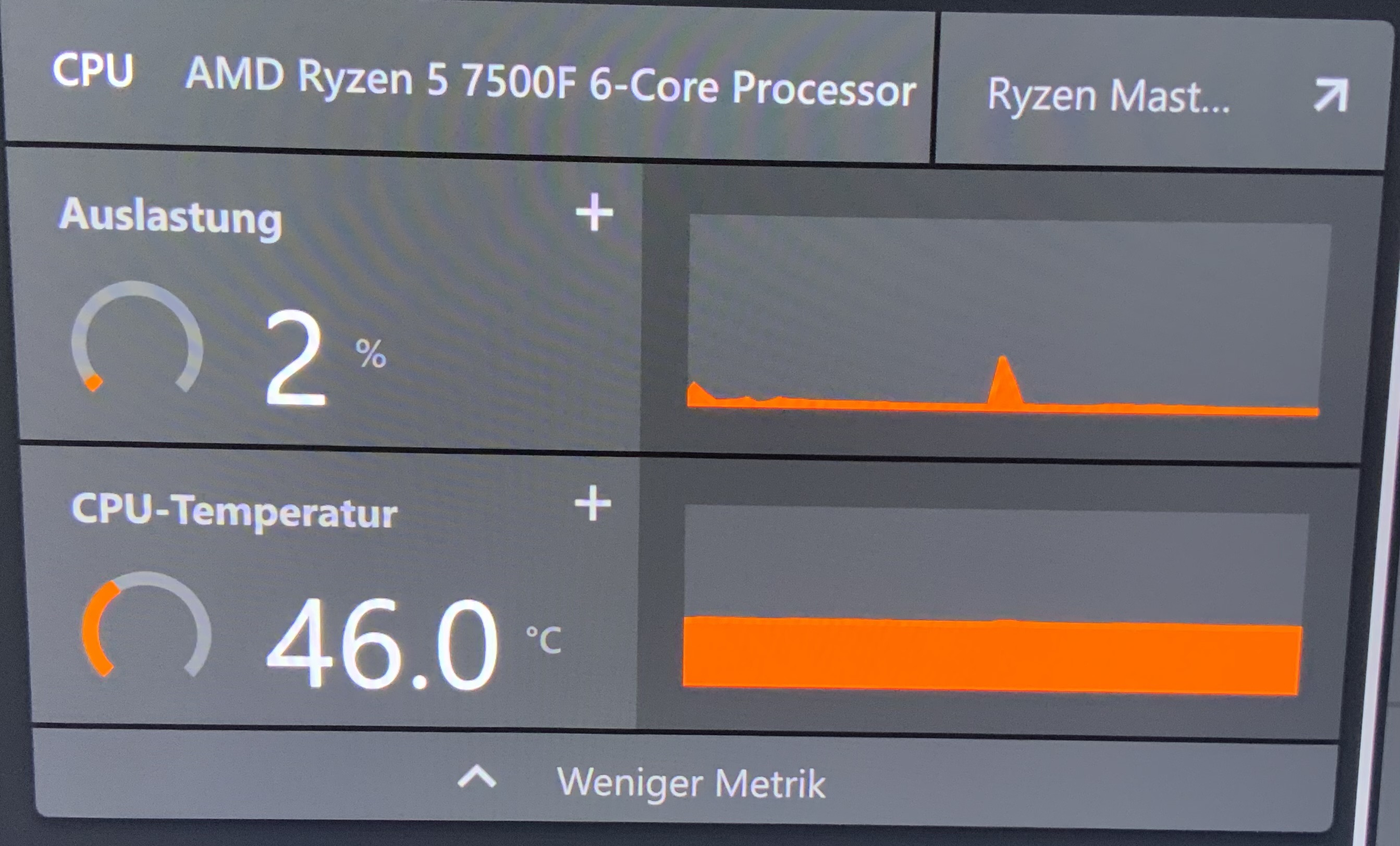

frames p. joule schrieb:
Temperaturen, wann resettet das Bild/unter Last, wurde der PC bewegt/ist alles fest drin, richtiger Kanal am TV ausgewählt, gleiches Verhalten am Monitor, Bios aktuell, wird der Takt erreicht, was sagt der Zuverlässigkeitsverlauf, Karte in anderem Rechner ausprobiert
Das sind die ganzen Temperatur/Takt Daten, wenn das Bild wieder über die Grafikkarte läuft:
joel schrieb:
Ja, OK schade.
Kannst du in Adrenalin erkennen, dass der passende Treiber geladen ist?
Steht glaube ich gleich oben rechts auf der Startseite.
Edit:
Mich macht diese Meldung nachdenklich!
Da scheint das Problem zu liegen.
https://www.reddit.com/r/ZephyrusG14/comments/r6m4io/how_to_fix_amd_radeon_software_not_compatible/
Das ist zum Zeitpunkt, wo der Microsoft Basic Display Driver läuft, nachdem man 10 mal zuvor versucht überhaupt ein Bild zu bekommen. Aktuell läuft wieder der richtige Treiber (musste ich wieder mal installieren) und im Geräte-Manager sieht auch alles gut aus.
Aber das Problem ist, dass dann zu einem späteren Zeitpunkt das Bild verschwindet und ich das ganze erneut so aussieht (Kein Bild, mehrere restarts notwendig bis das Bild kommt etc.) Aber ich werde mal diesen Troubleshooting Step zusätzlich probieren, den du verlinkt hast.
