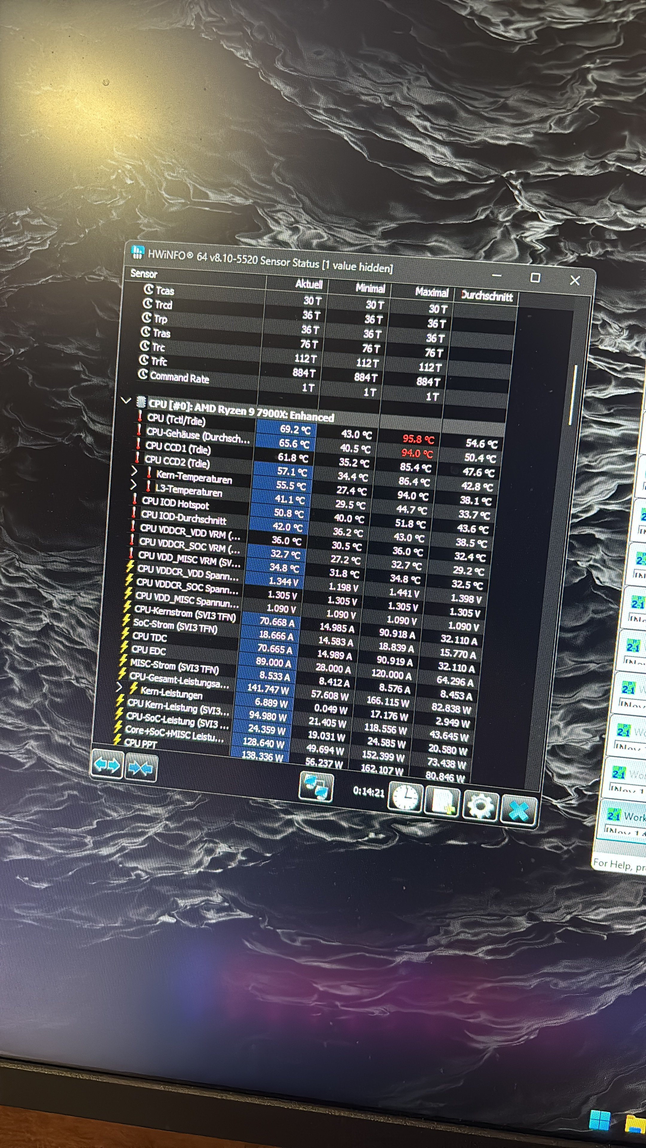

Habe gestern meinen neuen PC zusammengebaut.
Lief auch wieder alles reibungslos, außer dass ich es geschafft habe, dass ein dünner Faden WLP neben der CPU gelandet ist. (Dürfte ja aber nicht schlimm sein)
Im Betrieb habe ich dann via Prime85 einen Stresstest gemacht und nach ein paar Minuten hatte Ich 95grad erreicht. Ging dann zwar schnell wieder herunter, aber mache mir dennoch Sorgen.
Habe zwar gelesen, die 7000er sind Hitzköpfe, aber ist das wirklich normal oder habe ich etwas falsch gemacht?!
Bei Cinebench komme ich auf max 89 Grad und habe einen Score von 28694.
Im Idle, wenn ich nichts mache komme ich auf 43-46grad. Office, Surfen und co auf 50-60.
@Chqser77 wenn entsprechende Last bei den Ryzen gefordert wird, gehen sie mit den Temperaturen soweit hoch wie möglich, problematisch wird es erst wenn er dementsprechend weit runtertaktet sollte die Kühlung nicht ausreichen
von daher unter Prime als auch Cinebench, ganz normale Temperaturen wenn er nicht auf jeden Kern bei 4GHz rum dümpelt

Wieder so ein hitzethread...ja ist normal. Du hast die CPU ja auch extrem belastet mit Prime. Und die ryzen sind bauartbedingt Hitzeköpfe
Wie sind die Temperaturen, wenn du die CPU normal nutzt beim spielen/arbeiten?

Ja die Temperaturen sind vollkommen normal, selbst mit einer AiO... Aber, du kannst locker auf den 105W Eco-Mode wechseln, ohne einen wirklichen Leistungsverlust in Anwendungen und Spielen. Wenn du natürlich ein Benchmark-Spieler bist, dann wirst du da ein paar Punkte liegen lassen.
Ich habe meinen auf 65W Eco-Mode laufen und merke keine wirklichen Nachteile. Dafür habe ich unter Vollast halt nur 75°C.

CB23 Wert ist zwar unterdurchschnittlich, aber nicht extrem. Alle Schrauben auf der LF auch fest? Die Temps sind mir für stock doch einen tick zu hoch.
Du kannst den Rechner sicher auch so betreiben, optimal ist aber anders.

Hatte eben nur Angst, weil mein alter 5900x unter einem Dark Rock Pro 4 wurde nur max 75-80grad heiß unter prime.
Übrigens, im Idle, wenn ich nichts mache komme ich auf 43-46grad. Office, Surfen und co auf ~50-60 und in Warzone auf ~70, weil du das wissen wolltest.

Ich komme halt mit einem 7950x und ner 360er LF auf maximal 86°C unter Volllast. Die werden schon warm aber eigentlich nicht 90+ mit so einer Kühlung. Evtl ist deine Pumpe auch nicht richtig angesteuert oder der 7900x wird hotter als ein 7950x 🤷‍♂️
Für idle und office würde ich bei dir auch eigentlich 10 Grad weniger erwarten.

Pumpe läuft konstant auf ~2800rpm laut hwinfo und der vrm fan auf 2500. 🙉
CPU und Gehäuselüfter sind die Stockurven des Mobos drin.
Naja stell die Lüfterkurve halt so ein das sie dir zu keiner Zeit zu laut sind. Da muss mann ggf. bisschen Zeit investieren. Ich würde aber als erstes auch mal den ECO Modus 105W aktivieren und schauen wie die Temperaturen dann sind und ob dich das in deiner erwarteten Leistung einschränkt.
Reaktionen: wolve666 und Chqser77
Habe den ECO 105w Modus im Bios aktiviert und die Lüfterkurven bisschen eingestellt und komme via Cinebench auf max 74,4c und einen Score von 27664. 👌🏻
