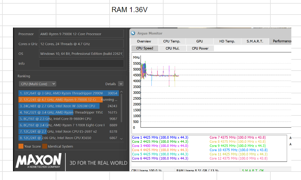

Hallo zusammen.

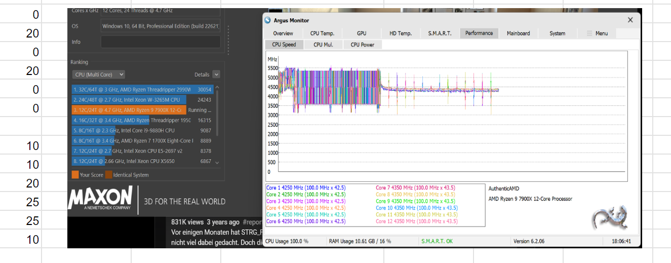

Hab meine Workstation aufgerüstet und bin gerade am durchtesten. Mainboard ist ASUS X670E-I mit 2x32GB G.SKILL Trident 3000Mhz @ 30-40-40-96. Das ganze steckt in einem NCase M1 mit Noctua C14s Lüfter. Ich befürchte dieses Layout hat langsam ausgedient, ich stoße an meine Grenzen..

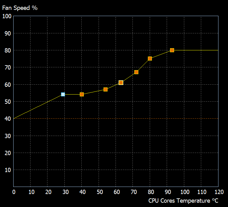

Zu Beginn hab ich ein Lüfterprofil erstellt, mit dem ich leben kann.

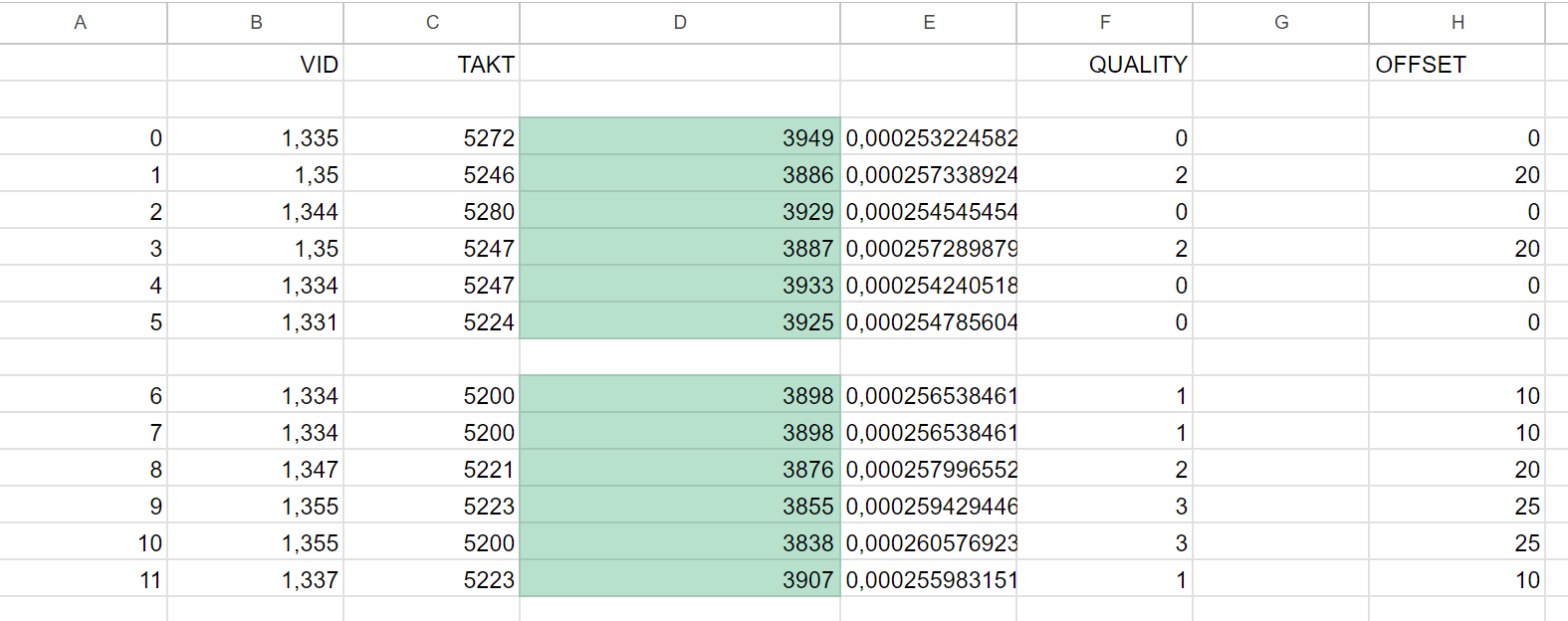

Dann mit Stock Einstellungen die einzelnen Kerne der Reihe nach belastet, und sie in 4 Qualitätsstufen eingeteilt. Der zweite Chip hat durchgängig schlechtere Qualität, die besten Cores liegen auf dem ersten.

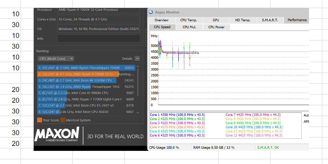

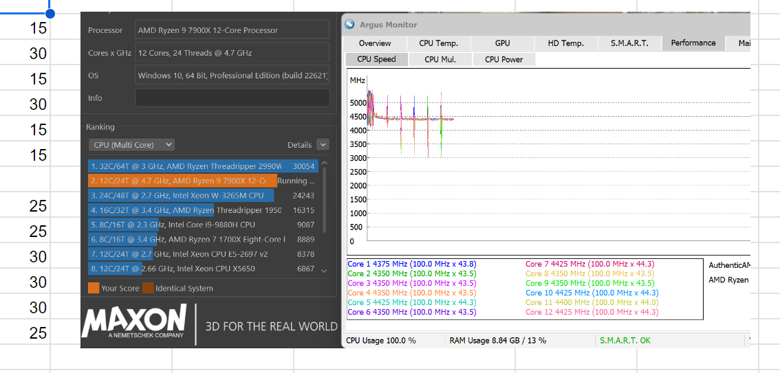

Windows gebootet, dann ein paar Minuten Cinebench bis sich die Temperatur stabilisiert hat, danach Prime95. Wenn das System stabil zu schein war, alle Core Offset -5. Selbes Spiel, und so lange runter bis die Benchmarks schlechter wurden oder das System instabil lief.
Temp max hab ich bei allen Testläufen auf 90 runtergesetzt, über 80° boosten die Cores immer schlechter, also mMn egal ob tMax 95 oder 90. Ansonsten sind alle Settings Stock. Power Limit find ich auch vernachlässigbar, weil sowieso über die Temperatur begrenzt wird, und er nie mehr als 85W zieht.

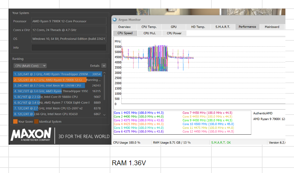

Dann hab ich den Ram undervoltet, von 1.4 auf 1.35V. Darunter bekam ich gelegentlich BSODs. Das scheint etwas Wärme aus dem System zu nehmen, und lässt die Cores höher und länger boosten. Standard Clocks während der Benutzung Liegen bei normale Apps um die 5.600Mhz, und im MultiCore Cinebench um die 4.450Mhz

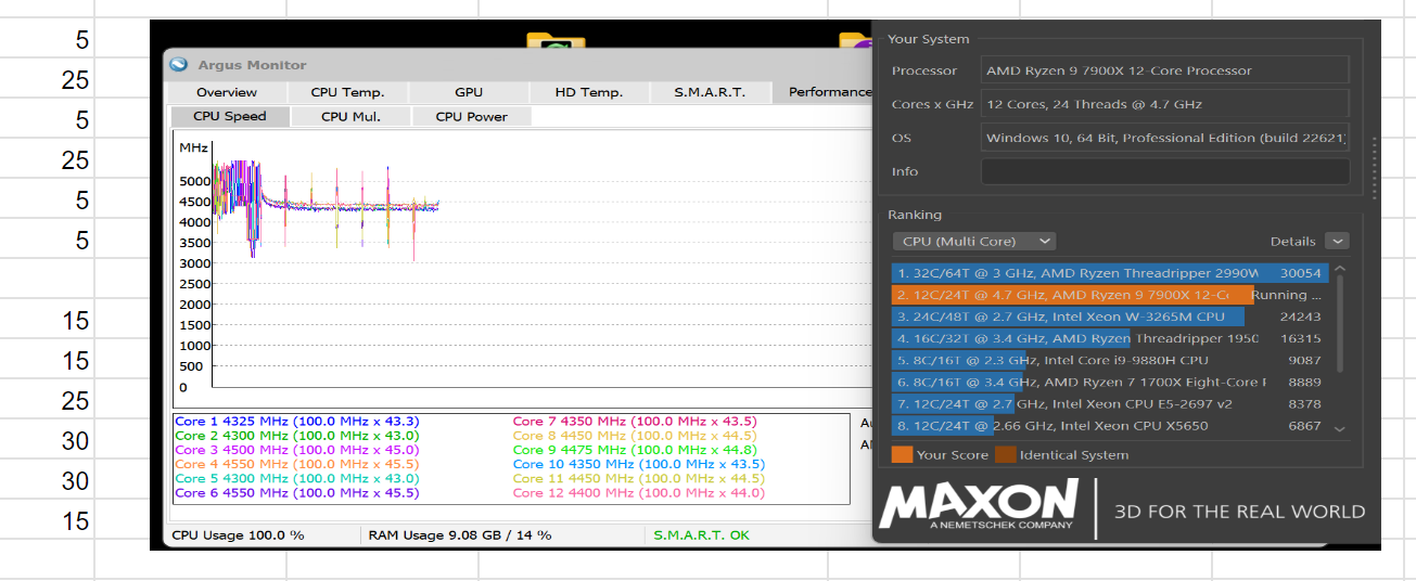

CCD0 hat generell weniger Voltage Offset, auf ihm liegen die besten Cores, und die boosten höher.
CCD1 hat mehr Voltage Offset, wird im Multicore daher weniger warm und hat dort auch um konstant 100Mhz die besseren Clocks.
(Sieht man schön an den zwei Linien m Graph)
So, mein Undervolting Abenteuer scheint beendet zu sein, schön wars!
Mit einem bessern Case würd er Full Speed machen schätz ich.
BTW wann kommt endlich V2 vom DAN C4 SFX?
