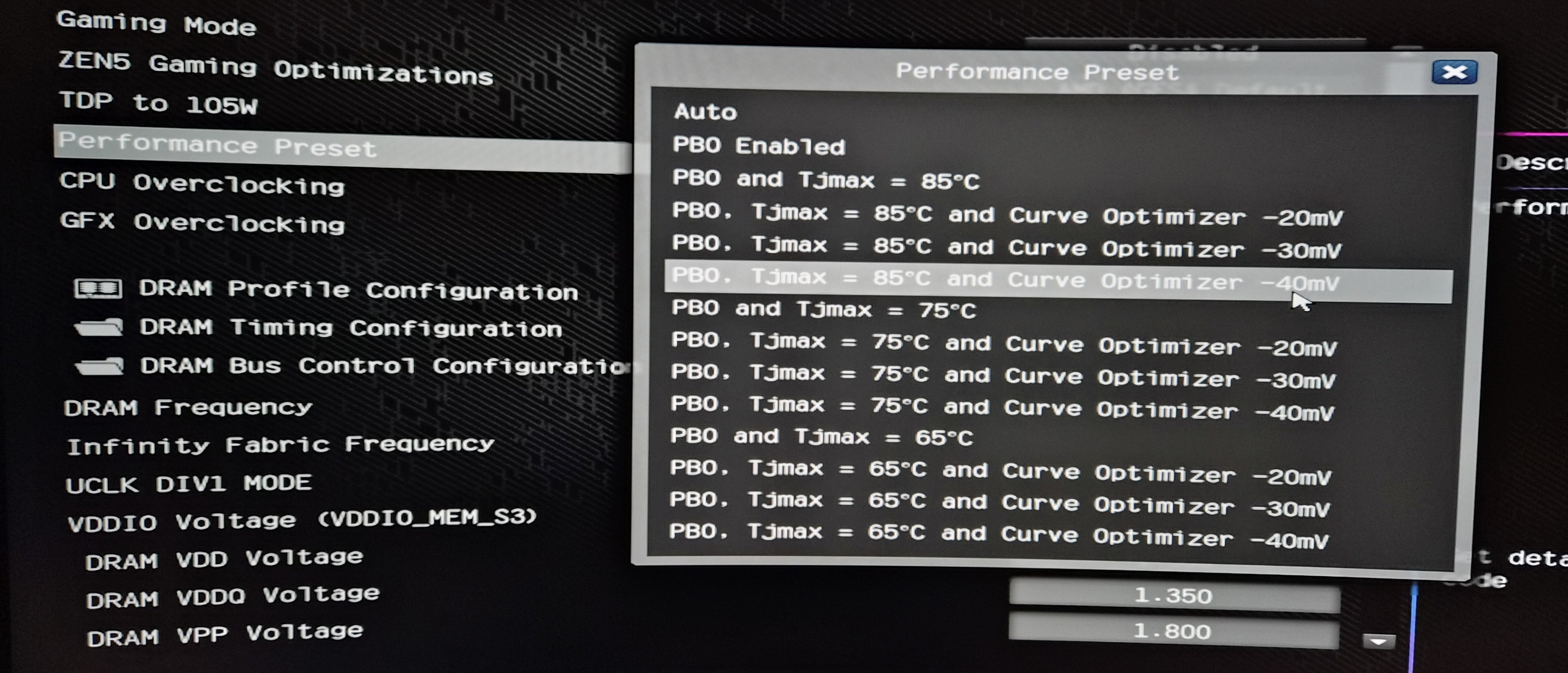

Nachdem der im Cinebench R23 immer runter taktet habe ich im Menü OC Tweaker unter Performance Preset auf 85° mit -40 gestellt.

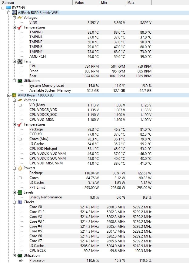

Hier mal der Screenshot ausm HW-Monitor. Man sieht im PPT-Limit 293.

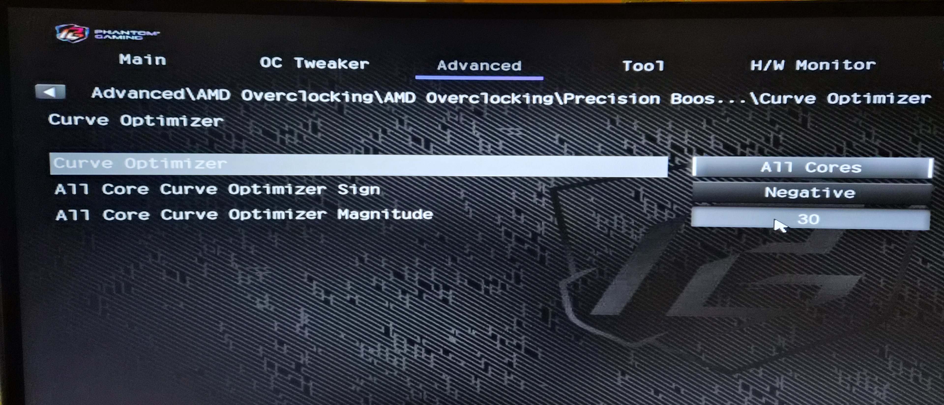

Warumauchimmer! Ich hab jetzt im Overclocking auf manuell und 100mW im Bios eingestellt weiters habe ich auch den curve optimizer auf negativ 30 gestellt. Interessiert ihn genau gar nicht.

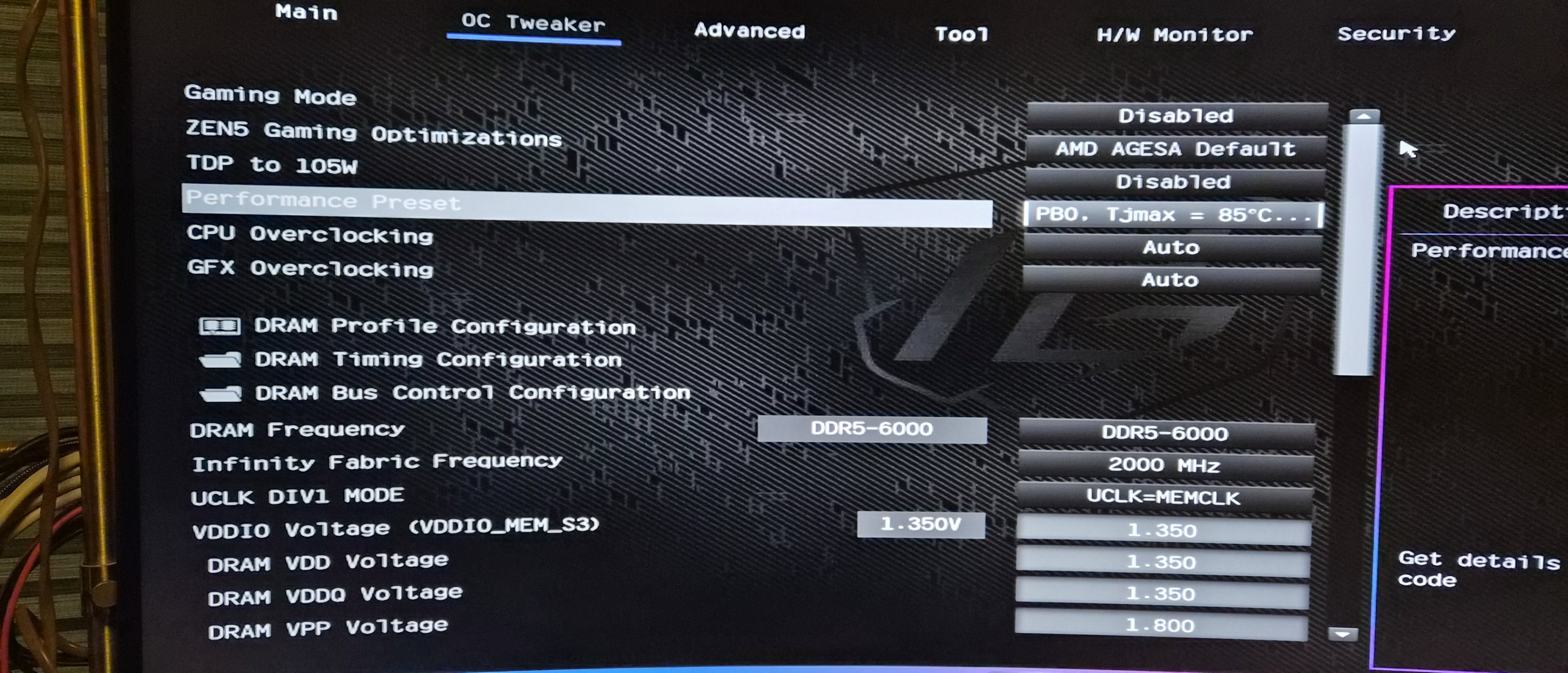

Ich werde das im Overklocking jetzt wieder auf default stellen und nur im OZ-Tweaker auf 85° bei -40 und dann einen Screenshot ergänzen.

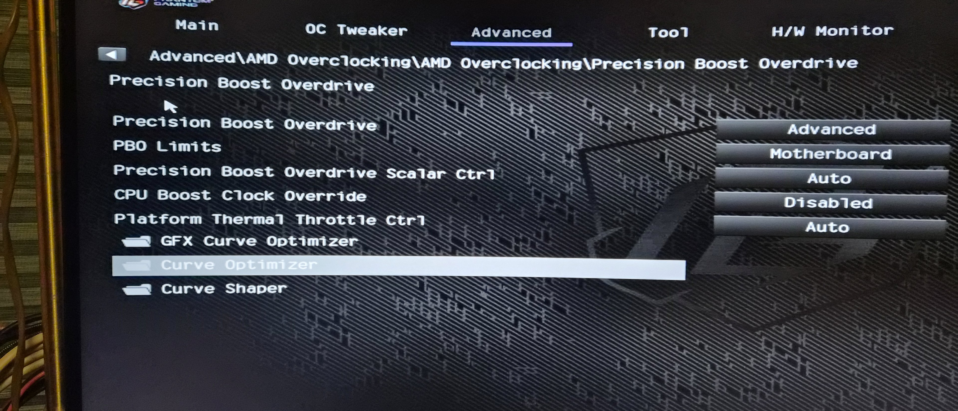

Anbei Fotos ausm Bios. und der Screenshot ausm HW-Monitor mit eben diesen Einstellungen.
Im Hintergrund rennt grad Cinebench... läuft wie gesagt alles pippifein mit -40
Ich habe die Einstellung im Overclocking von Manuell mit PPT Wert wieder zurück auf Mainboard gestellt und nur den Curve optimizer auf negativ 30.... Aber es ist ihm völlig Banane, was ich dort einstelle.
Einzig, den CPU Boost Clock Override nimmt er offenbar anstandslos, wenn ich dort was verändere sehe ich das auch gleich im HW-Monitor.

Ja kein Wunder dass der nix anderes nimmt, wenn du ein Preset auswählst.
ich hatte das auch ohne Preset bereits probiert. Einfach nur auf PBO enable und dann die Werte im Overclocking. Da fährt die CPU dann wieder hoch auf 140 Watt.
