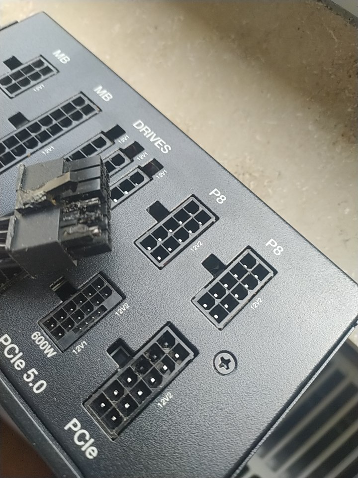

@D0m1n4t0r ich hatte nur 1 angeschlossen, und dieses in die graka gesteckt, es war unten rechts drin auf deinem bild.
@Alexander2 also du verstehst anscheinend mehr von so spannungsgeschichten, aber wenn nur 8 von 12 adern belegt sind und das mainboard aber trotzdem die gleiche Spannung anfordert läuft diese ja über zu wenig adern und es schmilzt. Hinten teilt sich das kabl ja auf die 16 pins auf...
Der Netzteilhersteller hat das Kabel Dimensioniert.
Wenn am Netzteil sich wenige Adern auf alle bei der Grafikkarte aufteilen...
Dann ist der Netzteilhersteller sich sicher, das das mit der Leistung des Netzteils so koreliert.
Das Netzteil hat ja eine gewisse Leistung die es abgeben kann. Natürlich müssen die mitgelieferten Kabel darauf ausgelegt sein.
Fremde Kabel hast du ja nicht verwendet, dann bist du schuld.
Reaktionen: Gildo420
@Alexander2 nein es waren die mitgelieferten kabel. Aber jetzt meine frage, hätte ich in 12v1 und 12v2 je einkabel platzieren müssen und dann von jedem kabel je einen der 8 pin in die graka stecken müssen und den anderen 8 pin rumbaumeln lassen?

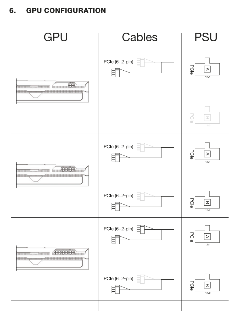

https://gzhls.at/blob/ldb/f/a/6/7/a16d62a10aee126b3c454858d1b853990256.pdf
Seite 49
Hersteller sagt, wenn die Karte 2 buchsen hat, dann 12v1 und auch 12v2 nutzen!
hat die Karte 3 Buchsen dann ebenso + deren Y anteil.
Hat die Karte eine Buchse. such es dir aus. Bzw. 12v1

Du hast also beide Grafikkartenanschlüsse in einen Anschluss vom Netzteil, hier also 12V2 rein gesteckt. Genau das soll man nicht machen, jedenfalls nicht mit nem Multi Rail Netzteil.
Das Netzteil hat zwei Rails, verteilt auf 12v1 und 12v2, d.h. ein 8-Pin Grafikkartenanschluss gehört per Kabel mit dem 12V1 Anschluss vom Netzteil verbunden und der zweite 8-Pin Grafikkartenanschluss gehört per Kabel mit dem 12V2 Anschluss vom Netzteil verbunden.
Hast Glück dass nichts weiter kaputt gegangen ist.
Das Netzteil gehört natürlich entsorgt und durch ein neues ersetzt. Nicht weiter verwenden!

Hardware Busters hat zum OCP Schutz vom 12 M eine Antwort, nämlich zu hoch und empfiehlt ein Single Rail Netzteil.
Rein technisch hätte der Stecker selbst bei 40A nicht durchschmoren dürfen, außer da gehen wirklich kurzfristig immer mal bei deiner 7900XT auch 50A durch eine 12V Schiene.

Der Stecker ist auf jeden Fall geschmolzen weil die Last nicht korrekt über zwei 12V Schienen verteilt wurde, heißt du hast deine Grafikkarte von Anfang an nicht richtig angeschlossen und selber die Sache gekillt.
BeQuiet verwendet in der Regel Multi Rail Netzteile da muss man immer drauf achten wie die Lastverteilung ist.
Kauf dir am besten ein Netzteil mit einer Single Rail, da musst du dir über sowas keine Gedanken machen.
Zum Thema Garantie im Grunde hast du das selbst verursacht und somit auch keinen Anspruch.
