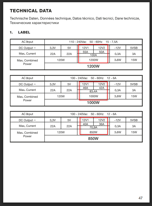

Merke dir generell Das Netzteil bestimmt wie du die Graka anzuschließen hast.
Da gibts immer eine Bedienungsanleitung. du hast so ein Bild für dein Kaputtes schon gesehen.
Edit:
Schau mal guck:
Deines ist das 850er
Das kann auf 12v2
36 Ampere
also: 12V x 36 Ampere = 432W Max auf dem Anschlussstrang

@Alexander2 danke für den tipp soweit war ich sogar schon, problem ist ja das der 12v2 ja geschmolzen ist und dort nichts reinpasst, und meine Frage ist ob der 12v1 die gpu überlasten würde weil er ja mehr Spannung liefert.
Oder bedeutet das nur der Anschluss könnte mehr liefern wenn die gpu es selbst vorgibt. Bekommt die gpu ohnehin nur das was sie braucht? Dann wäre der 12v1 ja kein Problem
Ich glaube es sind dumme fragen.. Aber will nur sicher gehen :stock:
Ps: du redest vom hauptstrang. Für mich wäre das das "kürzere" Ende:( aber auf den Bildern wird das lange verwendet:freak:
