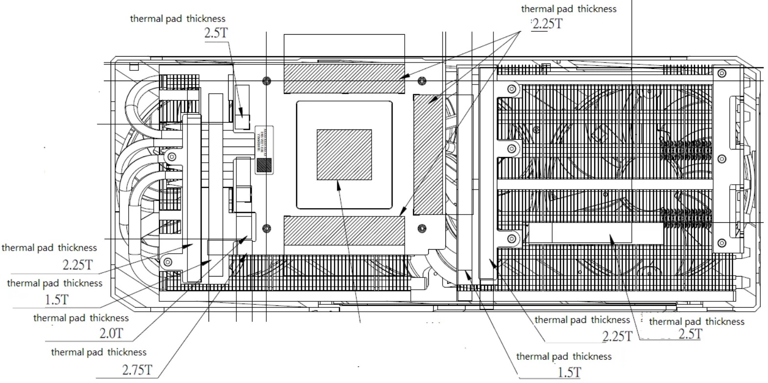

Ich vermute du hast einfach nur ein Temperaturproblem.
Falls keine Garantie drauf ist, Karte auseinanderbauen , reinigen neue Wärmeleitpaste und Wärmeleitpads drauf.
Für den GPU-Die verwende ich eigentlich nurnoch Honeywell PTM7950
Und für Speicher, VRMs, etc. hab ich mit Arctic TP-3 gute Erfahrungen gemacht, das funktioniert bis 1,5 mm und darüber hinaus gibts von Thermal Grizzly Soft Pads falls größere Entfernungen zu überbrücken sind.

Hab das hier gefunden:
Das T bei Thickness gibt die Pad Dicke in Millimeter an. Heisst ich an deiner Stelle würde mir die 2mm und die 3mm ThermalGrizzlyMinus Pads High compression holen und auf alles mit 1.x mm das 2mm Pad drauf machen und auf alles mit 2.xx mm das 3mm Pad.
Und auf den GPU Die selbst am besten Honeywell PTM7950. Das bringt laut Recherche bei der Karte bis zu 20°C bessere Temperaturen.
Reaktionen: ChatGehPeeTee, Gildo420 und meckswell

Ja, die Garantie wäre weg. Ob du noch welche hast, musst du vorher klären. Wenn 2 Jahre um sind, ist nicht mehr der Shop dein Ansprechpartner, sondern der Hersteller. Außer, Mindfactory hatte hier eine andere Regelung. Gewährleistung macht der Shop = 2 Jahre, weitere Garantie in der Regel der Hersteller. Wie gesagt, gibt Sonderregelungen wenn du z.B. einem direkten Distributor gekauft hast. Keine Ahnung ob Mindfactory einer war.
Wenn du Pads tauschen solltest, wird es schwer. Diese Sondermaße wie 2,75mm ect. sind kaum bis gar nicht zu bekommen. Da kann man auch nicht einfach ein 3mm Pad nehmen. Es hat schon seinen Grund warum das 2,75mm Pads sind: Einfacher wäre hier Thermal Putty zu nehmen. Das kann man für alle Dicken verwenden. Hat sogar den kleinen Vorteil, dass der Anpressdruck direkt auf die GPU verbessert wird.
