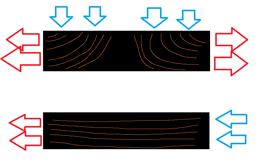

Ich glaube, ich habe nun verstanden, warum mein Konzept nicht funktionieren würde.
Dazu habe ich folgendes Schaubild angefertigt:
Blaue Pfeile = kalte Luft
Rote Pfeile = warme Luft
Organe Striche = Luftstrom-Richtung
Schwarzer Block = Vapor-Chamber
Die Anzahl der Pfeile stehen für das Luftvolumen unter der Annahme, dass in beiden Fällen die gleiche Anzahl an Lüftern verwendet wird. Mehr Pfeile = Mehr Luftvolumen = mehr Kühlleistung.
Erklärst es aber nicht^^
Ich glaub ich weiß was du meinst...
Du wolltest die vapor chamber anblasen. Die vapor chamber ist aber nur ein paar Millimeter dick und wie du bereits festgestellt hast, nur ein Ersatz für die heatpipe Konstruktion, d.h. man kann damit keinen Kühlkörper ersetzen.
Genau das wolltest du aber tun.
Ich habe es doch versucht mit dem Bild zu erklären. Die Luftmasse, die gleichzeitig durch den Kühler strömen kann ist einfach viel geringer, wenn die luft nur seitlich durch den Kühler strömt anstatt von oben. Das meinte ich mit Anzahl Pfeile in meinem Schaubild.

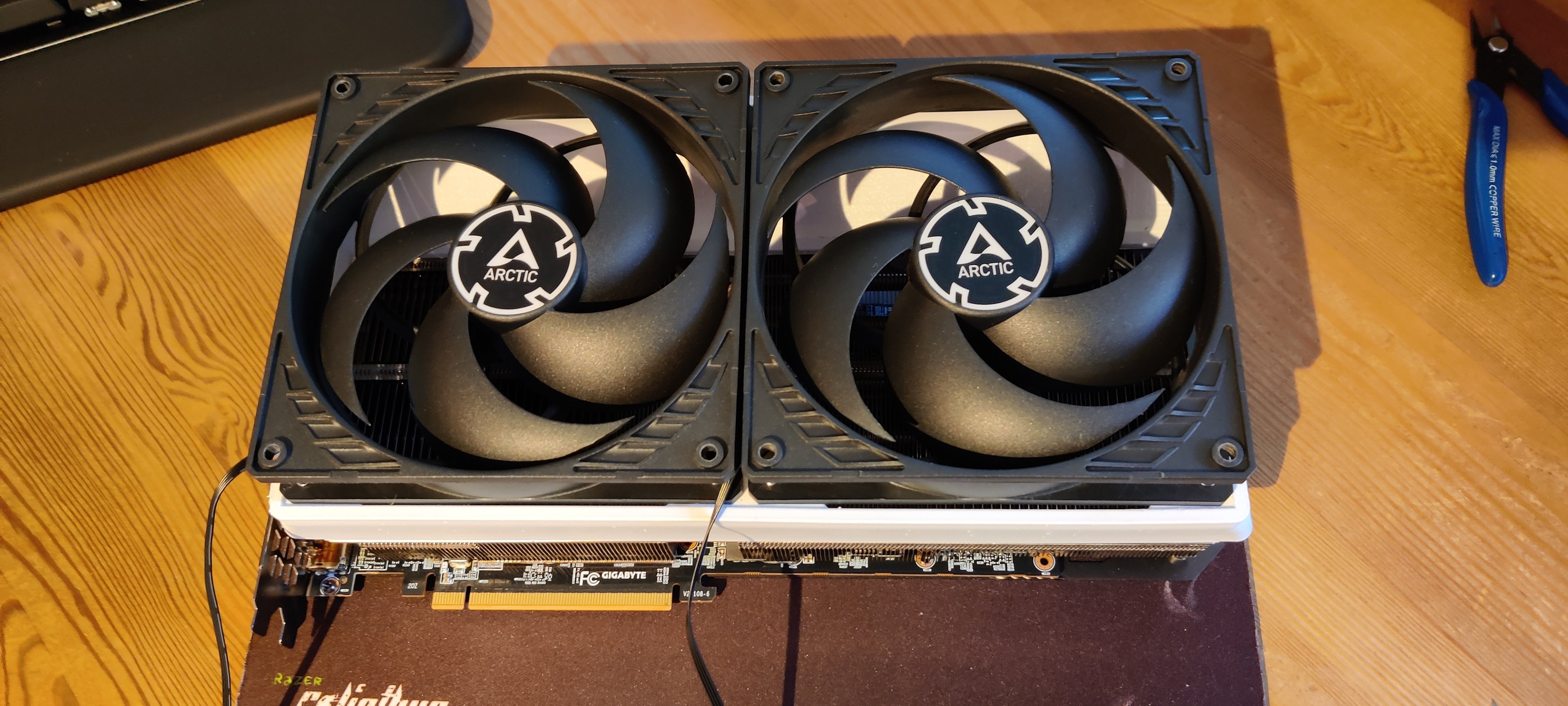

Ich habe gerade selber eine Kfa2 3080 mit drei nf-a9 bestückt.
Ein test mit zwei Arctic p12 hat keinerlei Temperaturunterschied ergeben.
Macht auch irgendwo Sinn wenn man sich die Luftdurchsätze anschaut.

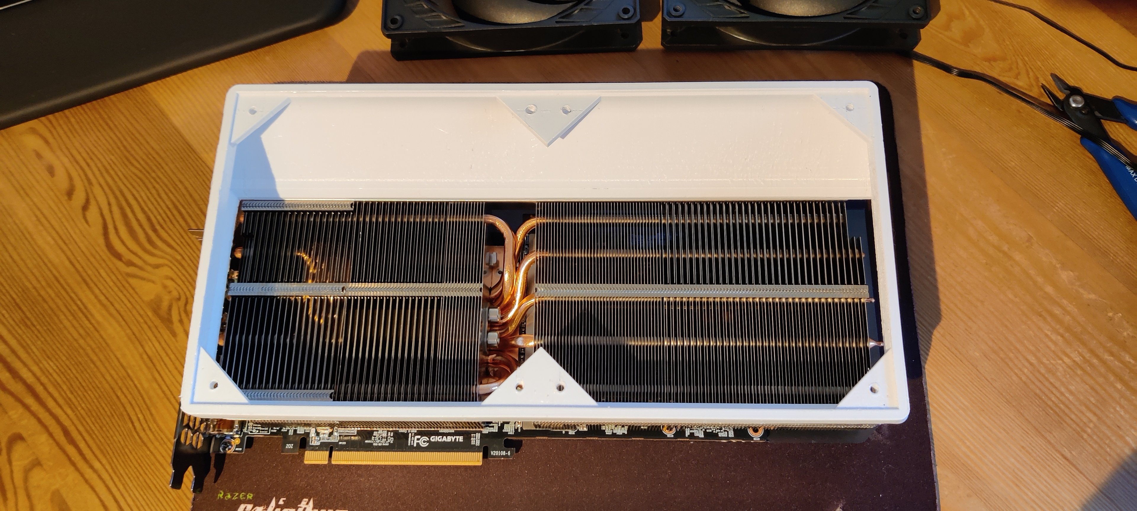

Die 120er wurden per 3d-Druck-shroud auf den Kühler angepasst, so daß keine Luft verloren ging.
Zumindest zwischen den 92er und dem 120er gibt es auch keinen Unterschied was die Lautstärke angeht.
Ich wollte auch erst 140er nehmen, habe es dann aber doch gelassen.

Ich hab mir auch erst vor Kurzem 2x 140mm auf meine 6800xt gebaut. Geplant war eigentlich ein klassischer Ghettomod mit 3 kleinen Lüftern, aber da ich noch paar P14 rumliegen hatte und sie ins Gehäuse gepasst haben hab ichs mal versucht.
Das Ergebniss ist eigentlich recht ordentlich. Karte bleibt kühler und ist deutlich leiser..
