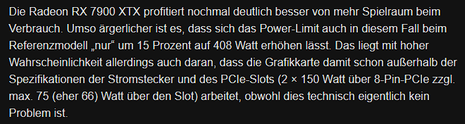

Ich habs selbst gefunden bei CB:
"Technisch kein Problem" - Also ja, außerhalb der Spezis, aber wohl in Ordnung - Ich hatte vor den Deckel bei ca. 375 bis 390 Watt zu setzen. Dennoch würde mich mal interessieren was es in der Praxis bedeutet außerhalb der Spezifikation zu betreiben - also ob das auf Dauer nicht doch irgendwelche Nachteile hat.
