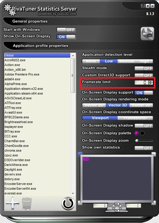

Mit MSI Afterburner kann man die FPS begrenzen, allerdings muss man dazu das Riva Tuner mitinstallieren was aber bei dem MSI setup dabei ist.

Ansonsten stimmt es schon, dass Vsync in manchen Spielen Microruckeln oder eine verzögerte Eingabe bewirken kann. In diesem Fall bewirkt es Wunder (!), einfach die FPS auf 59 zu begrenzen (wie oben von Hollowahn schon beschrieben).
Sooo, danke euch. Nvidia war etwas am Thema vorbei :P Macht aber nichts. Ich habe jetzt die FPS auf 61 gedrosselt via Rivertuner und etwas Tearing, das stört mich aber nicht so sehr. Dafür ist die Grakaauslastung nun bei 5-25%, was dem kleinen grünen Teil meines Herzens gut tut. Danke euch! :)
