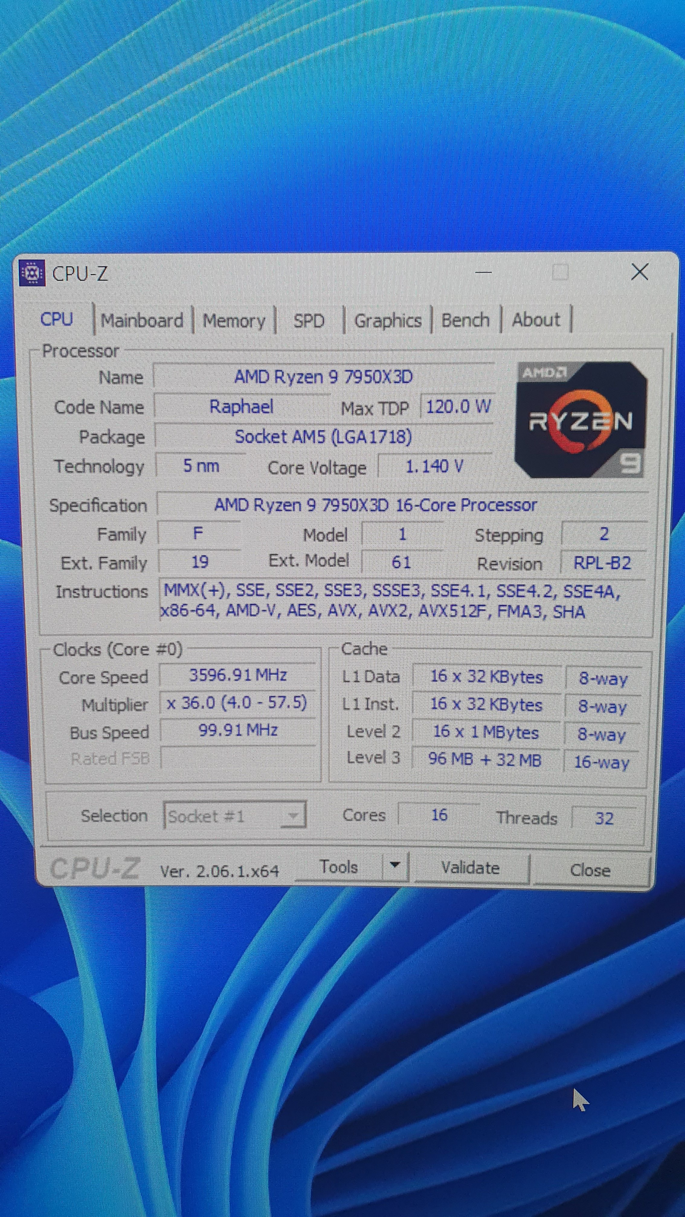

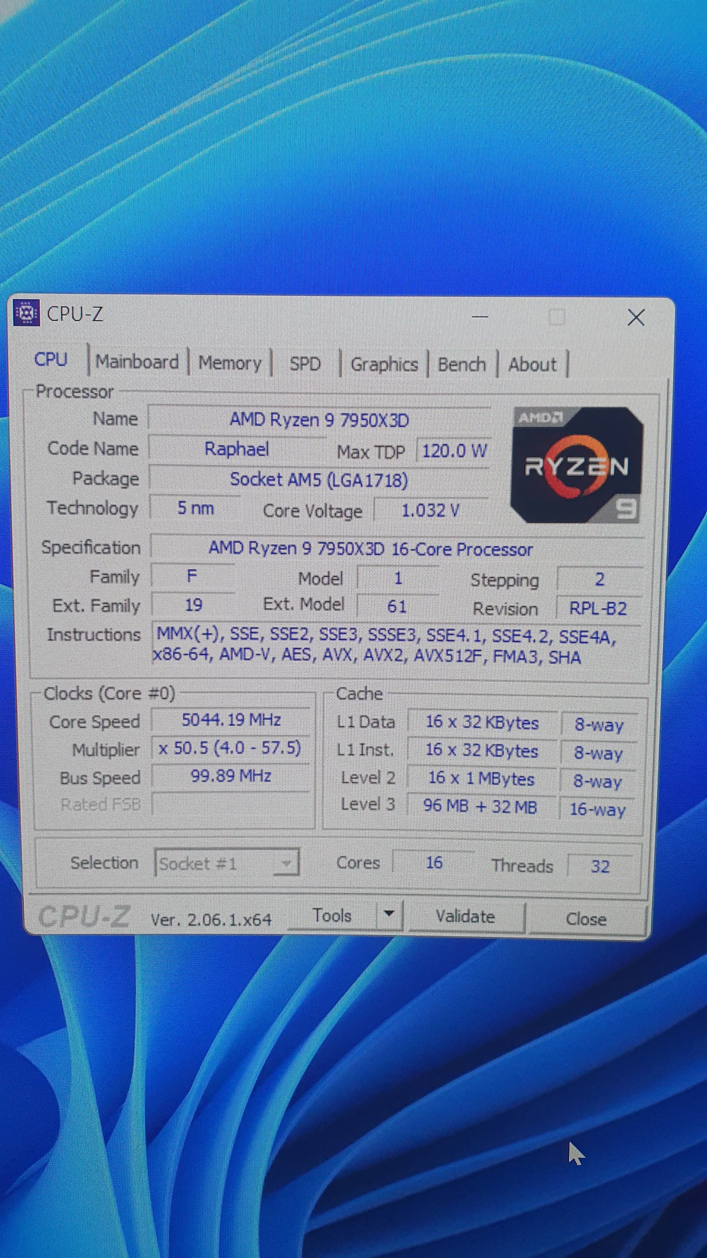

Ich kam vorhin soweit mir nochmal CPU-Z anschauen zu können. Die Spannung der CPU geht runter bis 0,6 V und der Takt schwankt weiterhin so extrem.

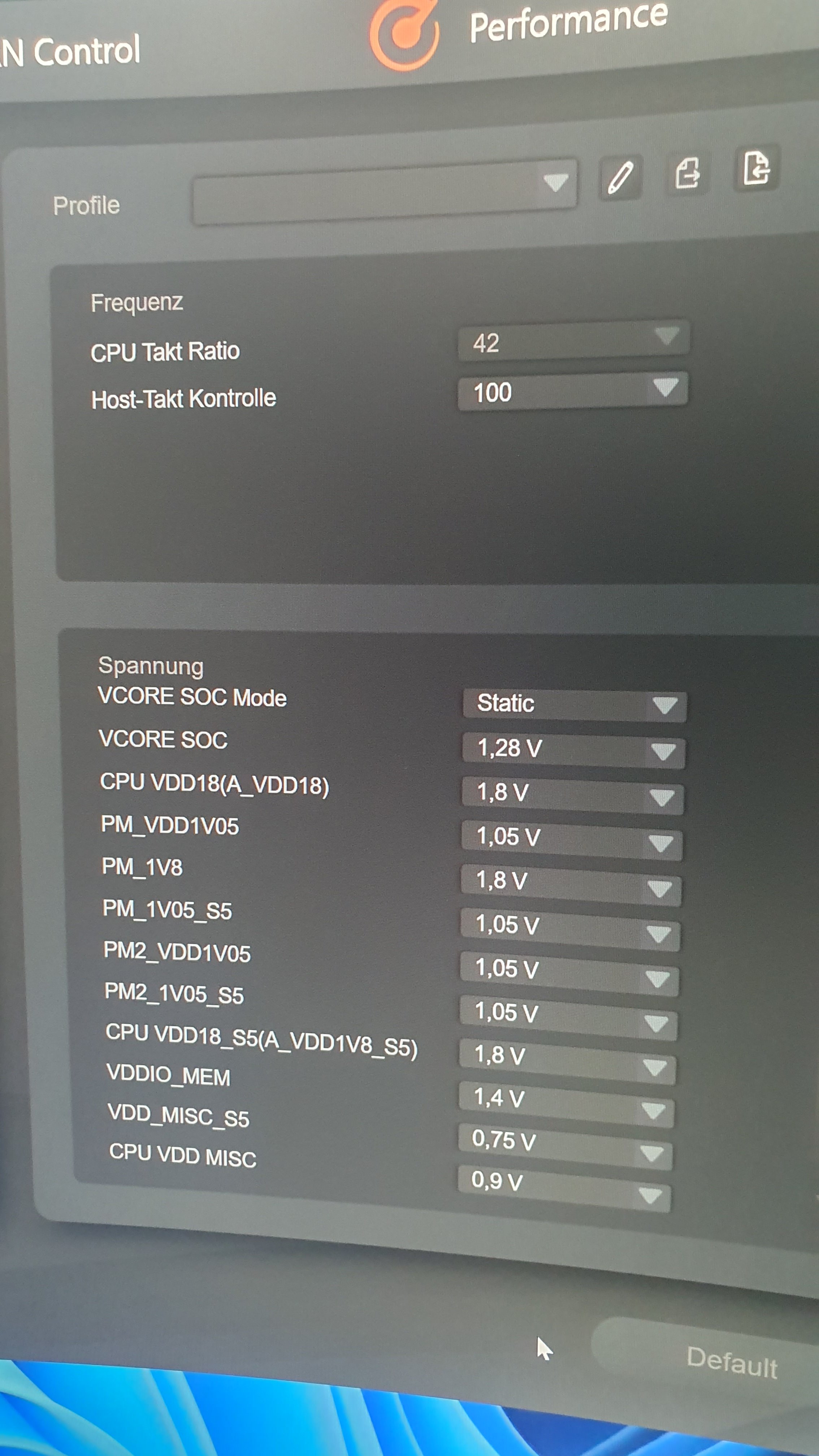

@Cyberbernd

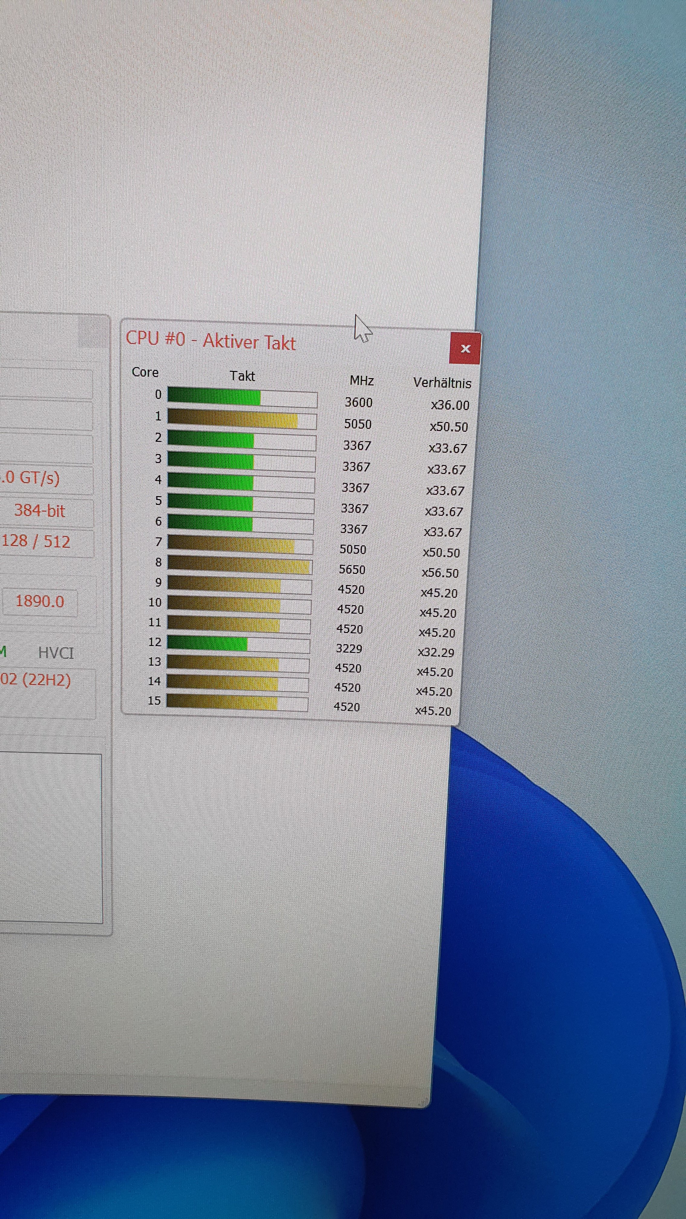

Ich habe die Spannungen mal angepasst. Tatsächlich ist der Rechner heute die längste Zeit bisher angeblieben (bis jetzt ca. 8 Minuten). CPU-Z und Gigabyte Control Center zeigen aber immer noch die heftigen Sprünge an beim Takt. Und 5GHZ und Spannung zwischen 1,032-1,248V.
EDIT: und wieder abgestürzt :( aber abgesehen von gestern Abend ein neuer Rekord mit ca. 15 Minuten.

Hi
Die Taktsprünge sind normal ! Ebenso die Spannungen.
Lass mal HWinfo64 mitlaufen.

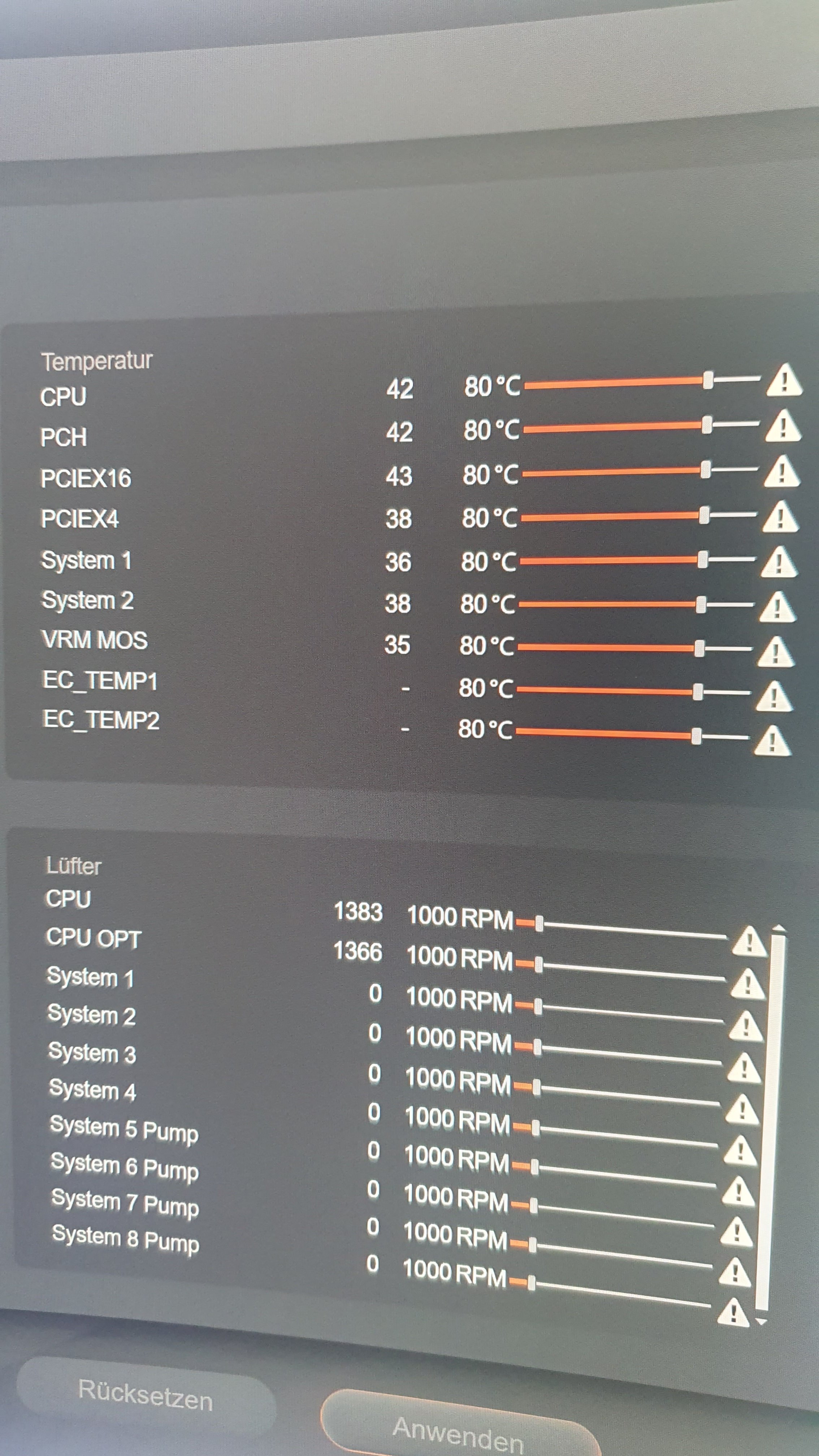

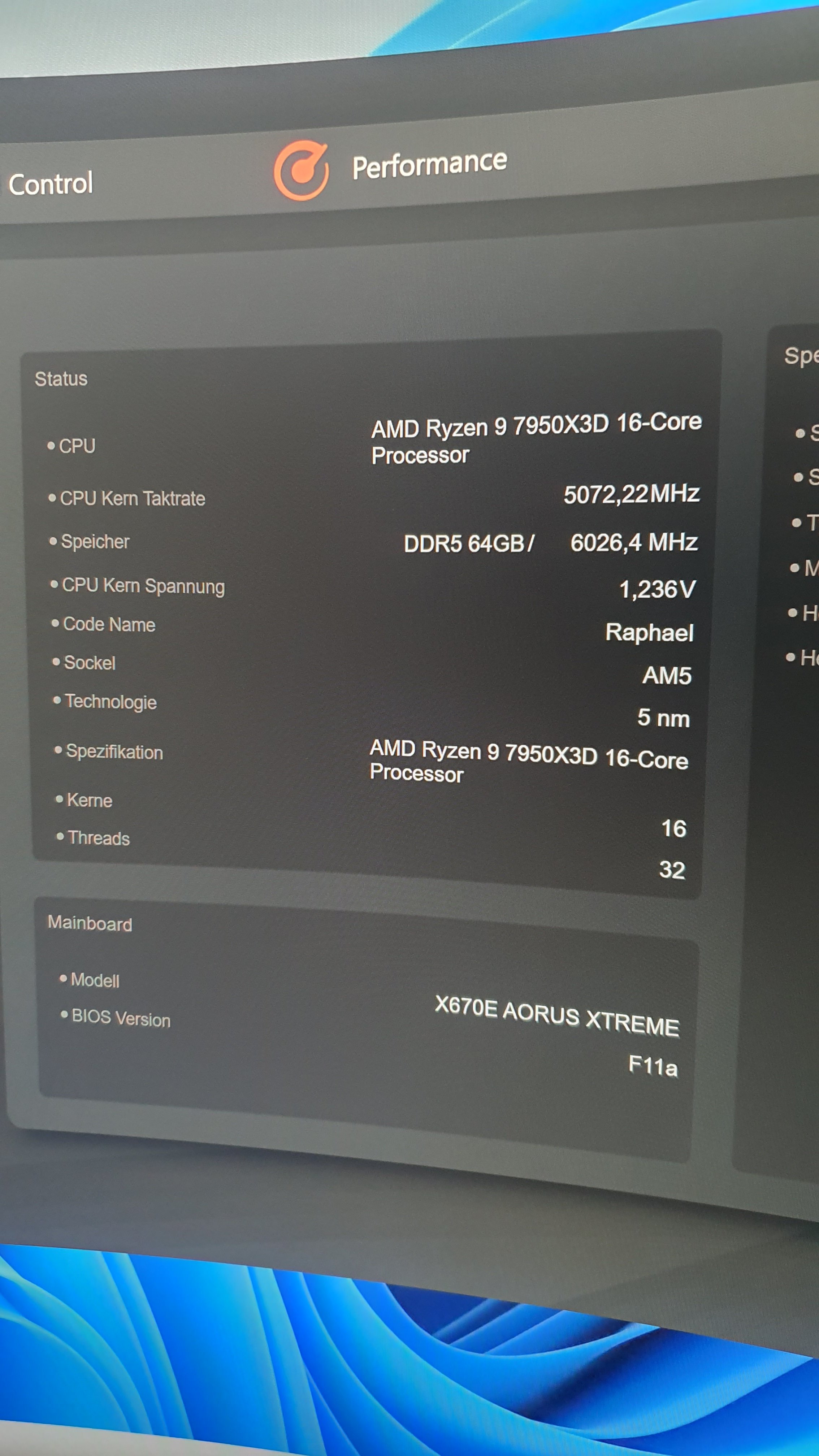

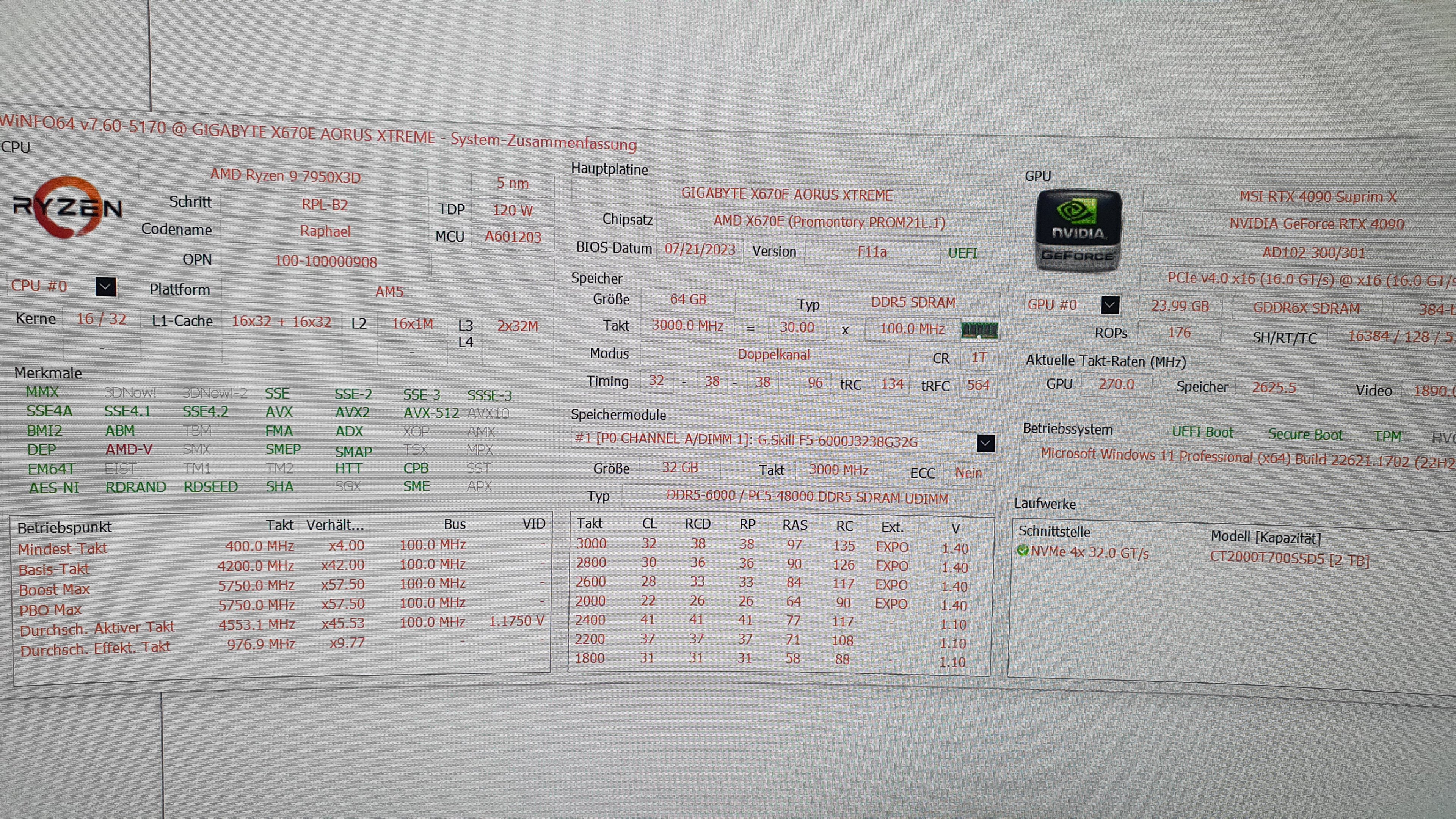

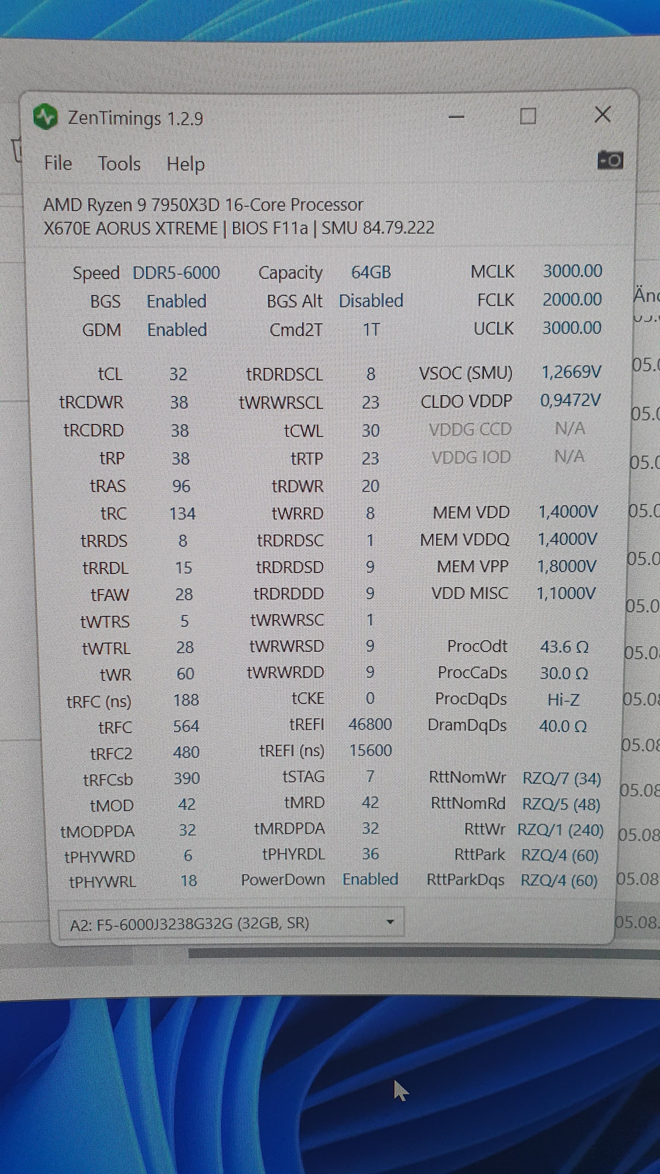

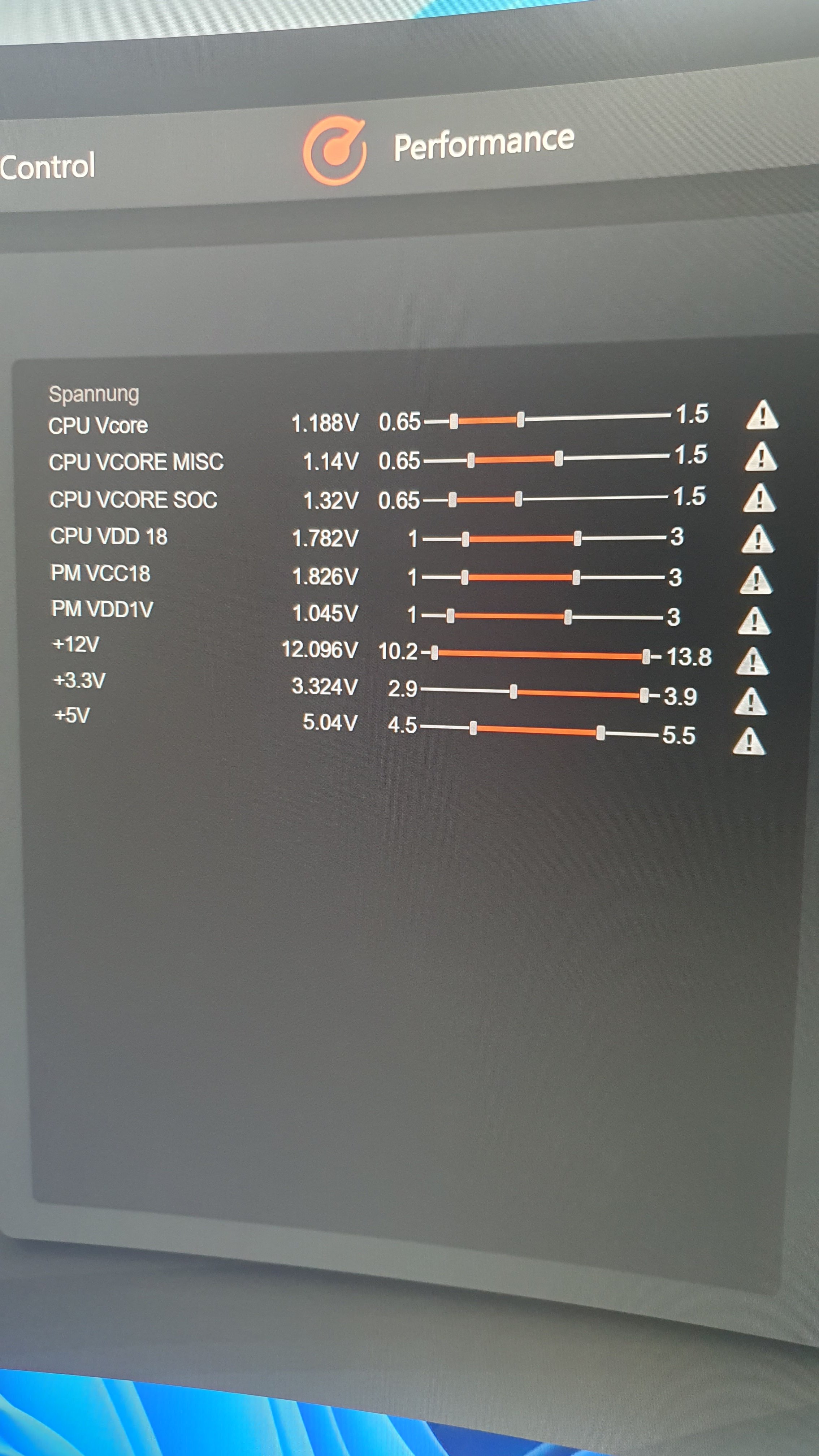

Hab mal HWinfo64 und Gigabyte Control Center - Bilder hochgeladen, kann man da etwas erkennen?
Die Taktangaben auf der rechten Seite schwanken ja wirklich extrem, zwischen alle Core Gelb bis alle Grün und wechseln wie sie lustig sind.
Ist aber gerade leider wieder abgestürzt (ca. nach 5 Minuten).
EDIT: RAM-Riegel kann ich nochmal kontrollieren. Aber sie rasten auf beiden Seiten hörbar ein und stecken fest.
EDIT: meinst du mit VDDIO/MC --> VDDIO_Mem? Eine andere habe ich nicht gefunden und die ist auf 1,4V.
EDIT: Test bei 5800 leider auch fehlgeschlagen.

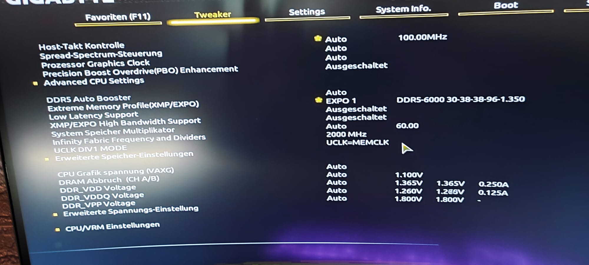

Geht bei dir VCORE SOC Mode auf Dynamic? Wenn ja wird bestimmt n neues Feld erscheinen wo man n Offset eintragen kann.
Oder auf Auto... aber erst probier es so:
Dynamic
VCORE SoC auf 1.3V
und Offset auf +-0,05V
den rest auf Auto.. aber normalerweise sollte es auch schon standardmäßig auf Auto stehen und er sollte min. 1.3V nehmen wollen, wieso das bei dir anders is weiß ich nicht, aber ich sag ja, das kann wirklich an dem BETA BIOS liegen, daher hatte ich ja vorgeschlagen zu flashen.
Folgendes auf meinem AM5 Sys:
Nach dem ersten Training und dem EXPO einstellen, sollte es beim nächsten UEFI Start so auf dieser Seite aussehen:
erstmal nicht alles synchron, ja, genau so, erst stabil, dann einmal alles speichern und danach rumtesten...
Aber wenn man alles Standardmäßig nur das nötigste machen will:

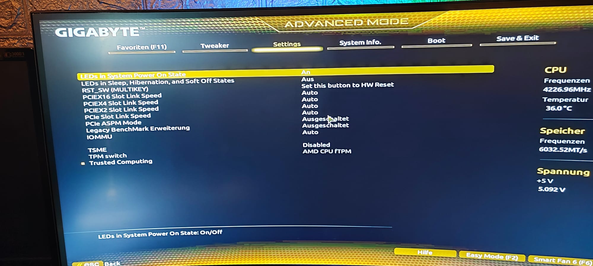

Okay habe auf F10 geflasht, ging wohl alles gut und wird auch angezeigt als F10.
Habe alle Einstellungen wie auf deinen Bildern übernommen. Aber nach ca. 4 Minuten ist er wieder abgestürzt.
EDIT: auch ohne Expo bei 4800 stürzt er nach ca. 15 Minuten ab.

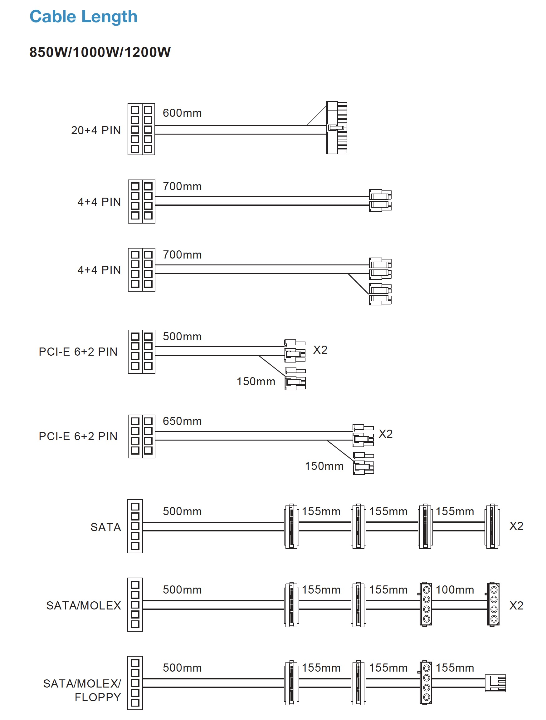

Dann sah ich mir die Bilder vom Netzteil nochmal an die du geschossen hast und ich kann den 2. 4+4 Pin Stecker nicht sehen.... aber auch nicht ob es die 4+4 Pin 'er sind oder die 6+2er.. nicht das du diese vertauscht hast, weil du ja die PCI-E Kabel eig. gerade garnicht brauchst..
Hattest du das auch nochmal abgecheckt? Damit will ich dir keinerlei Inkompetenz oder so unterstellen, nur langsam gehen mir die Ideen aus... XD
Alles kein Problem, ich bau mir so eine Maschine nur alle 6-7 Jahre zusammen, da kann schon mal was schief gehen :D
Also erstmal: ich konnte ein altes beQuiet Netzteil auftreiben, ich weiß man sollte sich nicht zu früh freuen, aber MemTest läuft ohne Fehler seit 60 Minuten durch. Damit scheint es das Netzteil zu sein.
Zum neuen Netzteil:
  • die PCIe Reihe oben habe ich frei, klar brauch ich nicht, da PCie 5.0 Stecker für die Grafikkarte vorhanden
  • dann gab es im Zubehör zwei 8er CPU Kabel (2. und 3, Kabel von oben), die vorne und hinten als "CPU" beschriftet wurden. Ich nehme also an, an welches Ende das Netzteil bei dem Kabel angeschlossen wird, ist egal. Somit habe ich beide an die beiden CPU-Anschlüsse drangehängt (hab ich aber auch durchgewechselt und mal nur ein CPU-Anschluss genommen)
  • die PCiE-Kabel habe ich gleich weit weggelegt, diese sind ja auch beschriftet mit "VGA" und waren so leicht zu identifizieren
  • der 20+4er habe ins an Mainboard angeschlossen, dabei kann ich die Enden nicht verwechseln, das eine Ende geht in Netzteil und nicht in Mainboard rein und umgekehrt
  • das habe ich noch die Lüftersteuerung dran über SATA und an Peripherie angeschlossen (drittes Kabel von unten)
War das so in Ordnung? Das mit dem ECO-Modus habe ich auch gesehen, aber der Schalter steht auf "Off".
