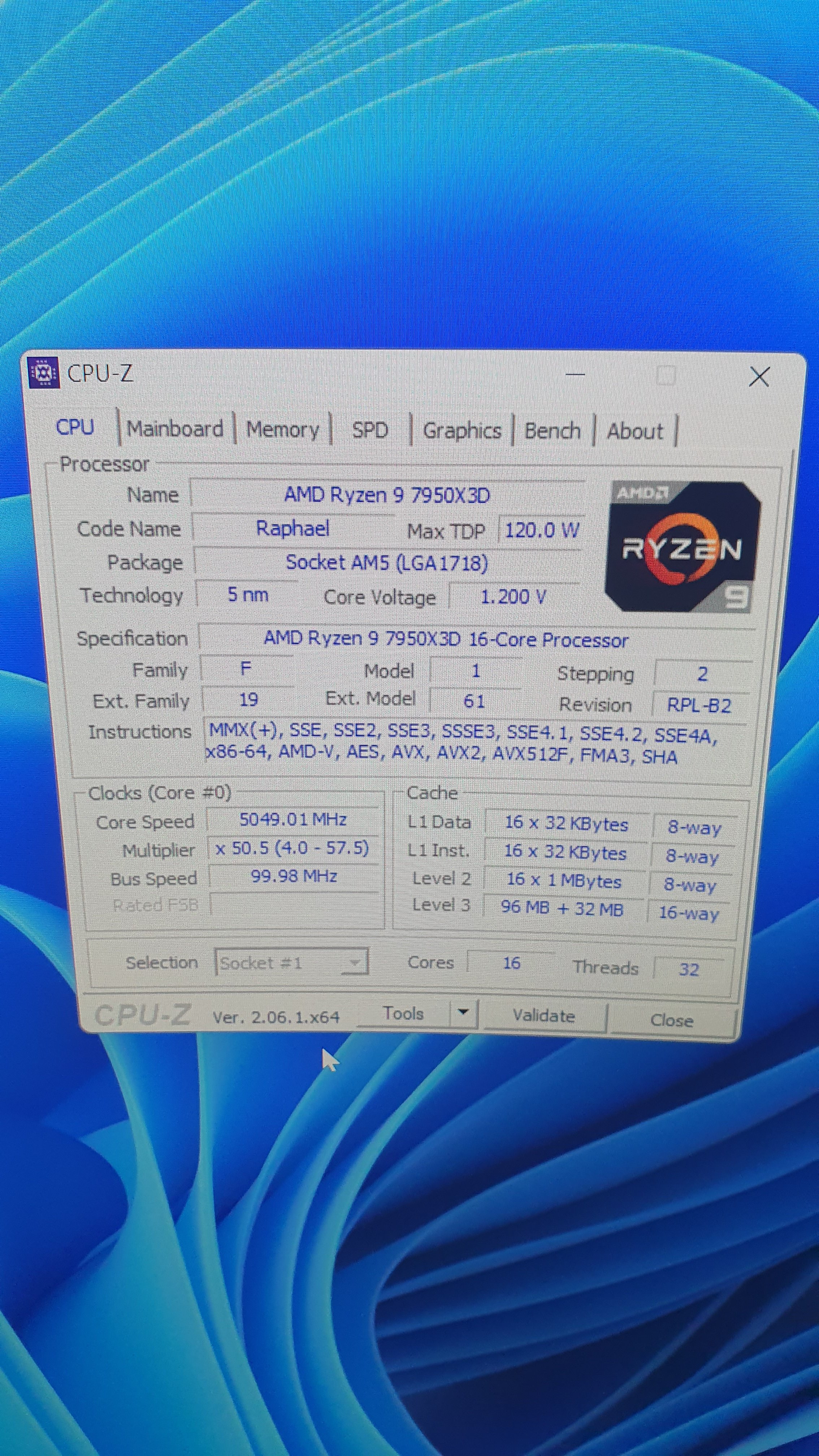

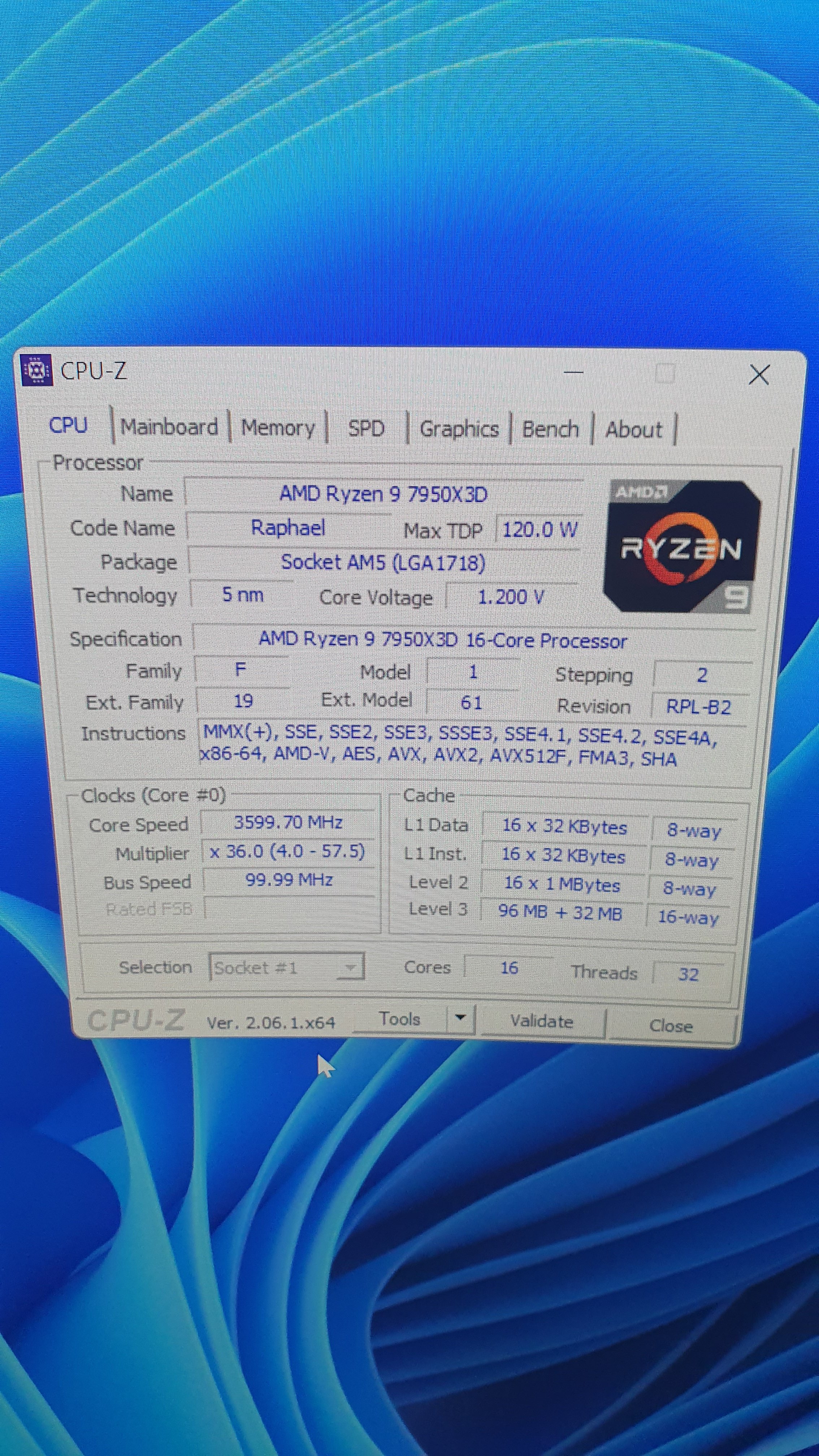

  • mittels CPU-Z Auslesetool schwankt der CPU-Takt plötzlich zwischen 3,5 GHZ und 5 GHZ fast jede Sekunde hin und her, entsprechend auch der Multiplier

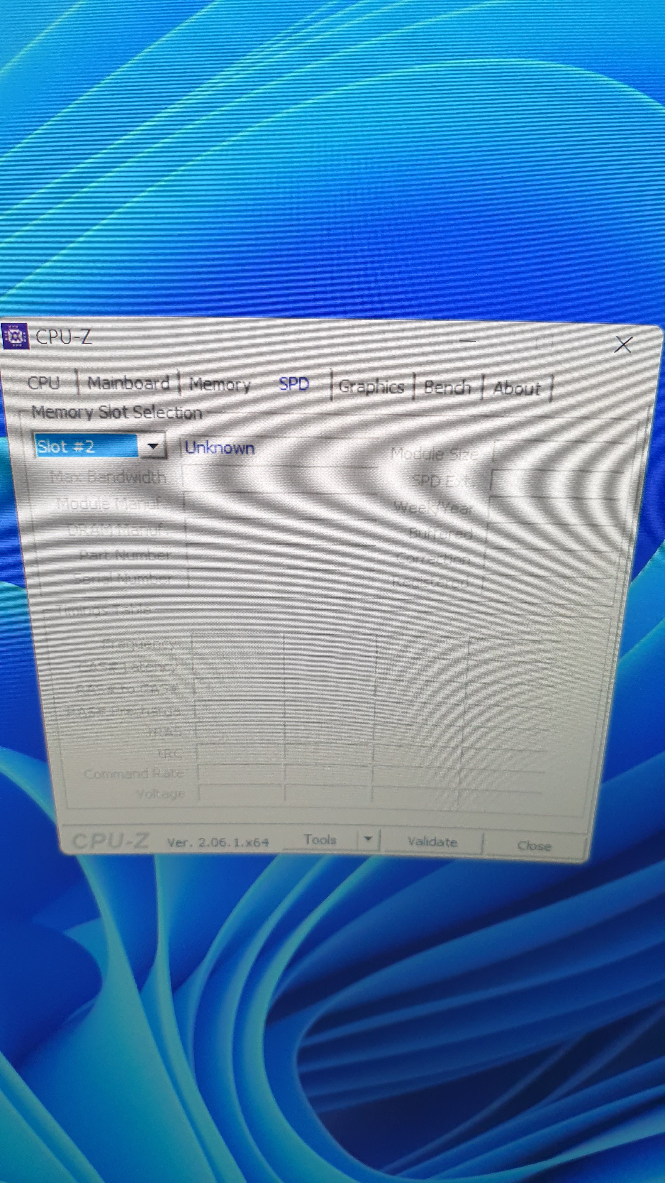

  • der erste RAM-Riegel (habe A2/B2 bestückt) auf A2 wird manchmal von CPU-Z nicht erkannt.

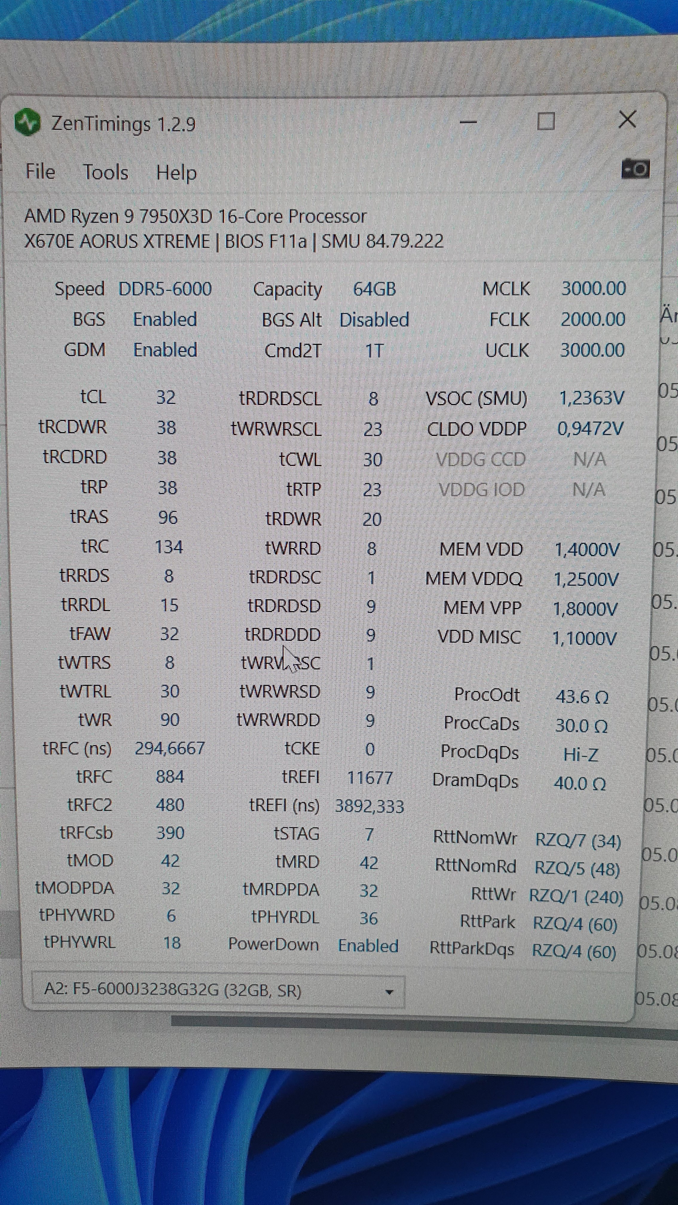

Starte mal ZenTimings und poste mal n Screen.
Oder weiß du genau auf wieviel Volt die RAM Riegel gerade stehen?
Deaktiviere mal im BIOS "Memory Context Restore" nur um zu testen.. Das hochfahren wird dann länger dauern, aber achte mal drauf ob sich Werte verändern je Neustart (prüfen über ZenTimings-Screenshots)
Denn deine RAM Riegel wollen 1.4V bei 6000....

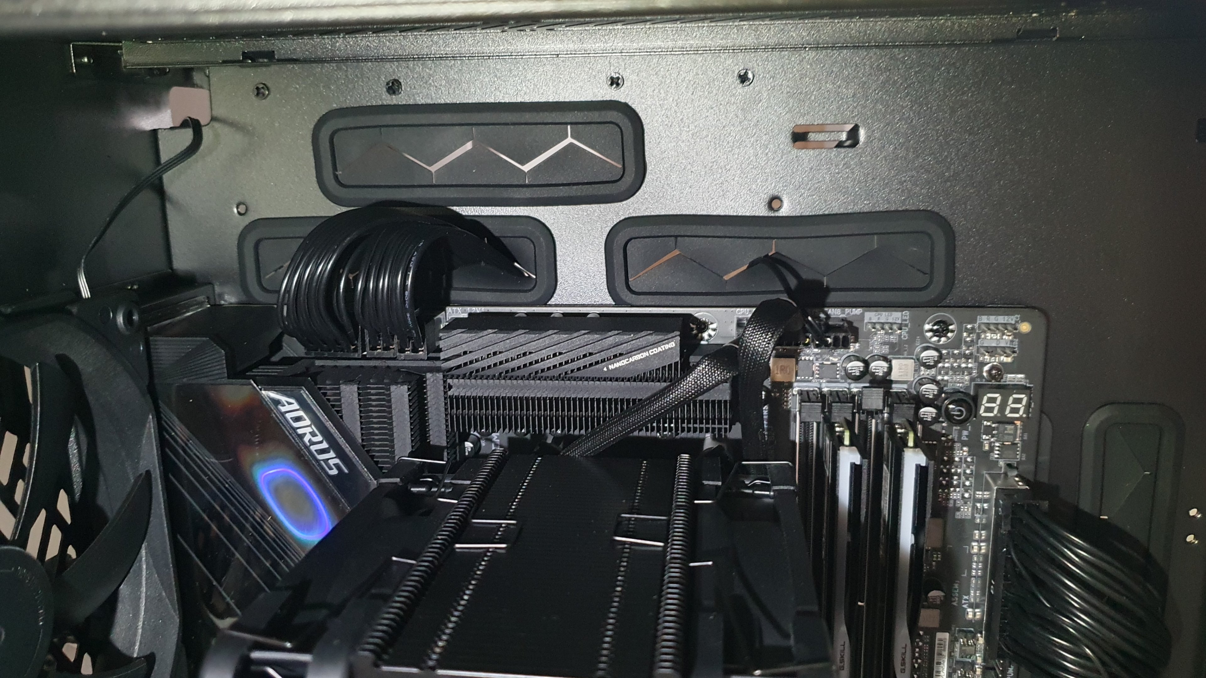

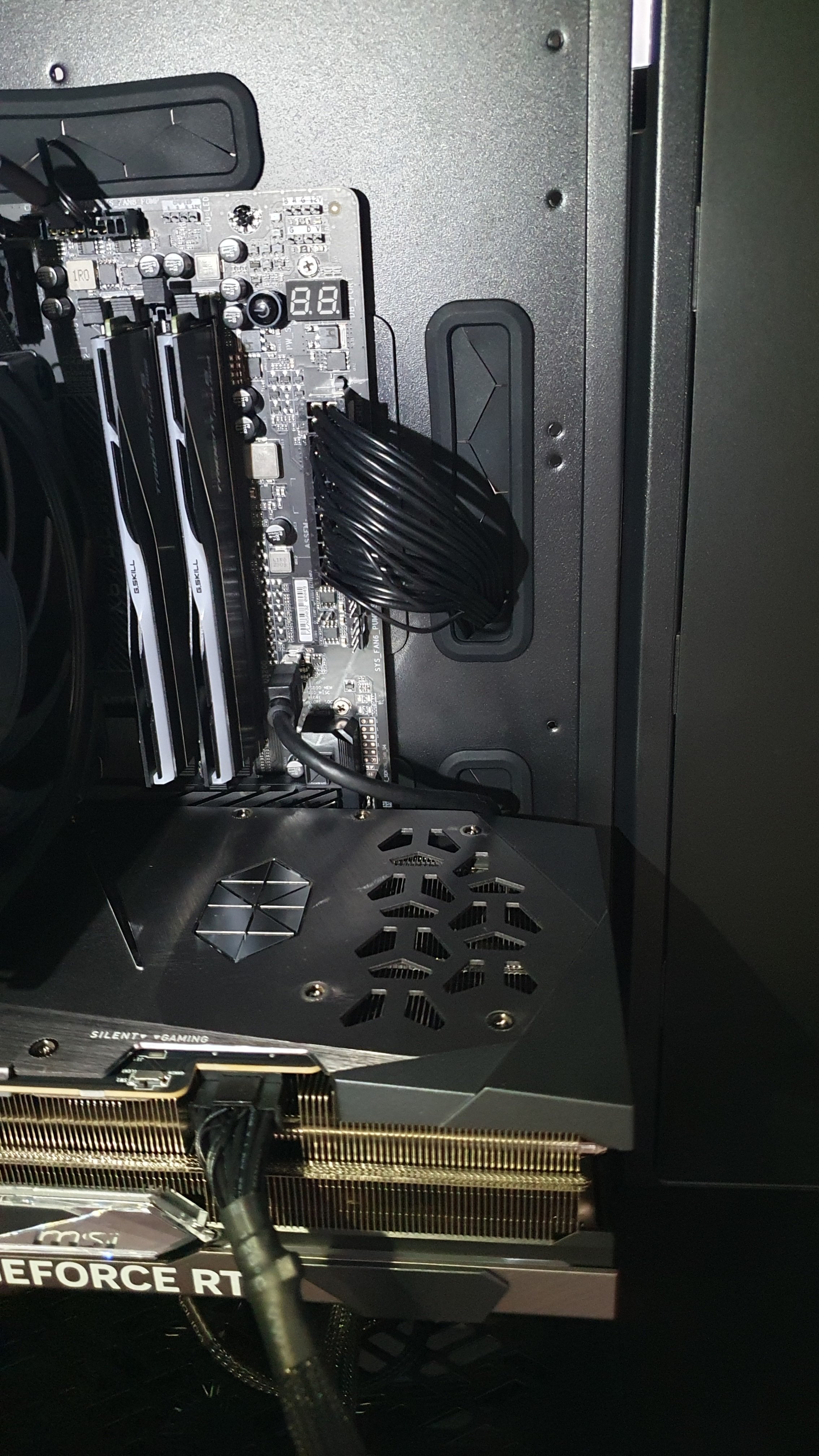

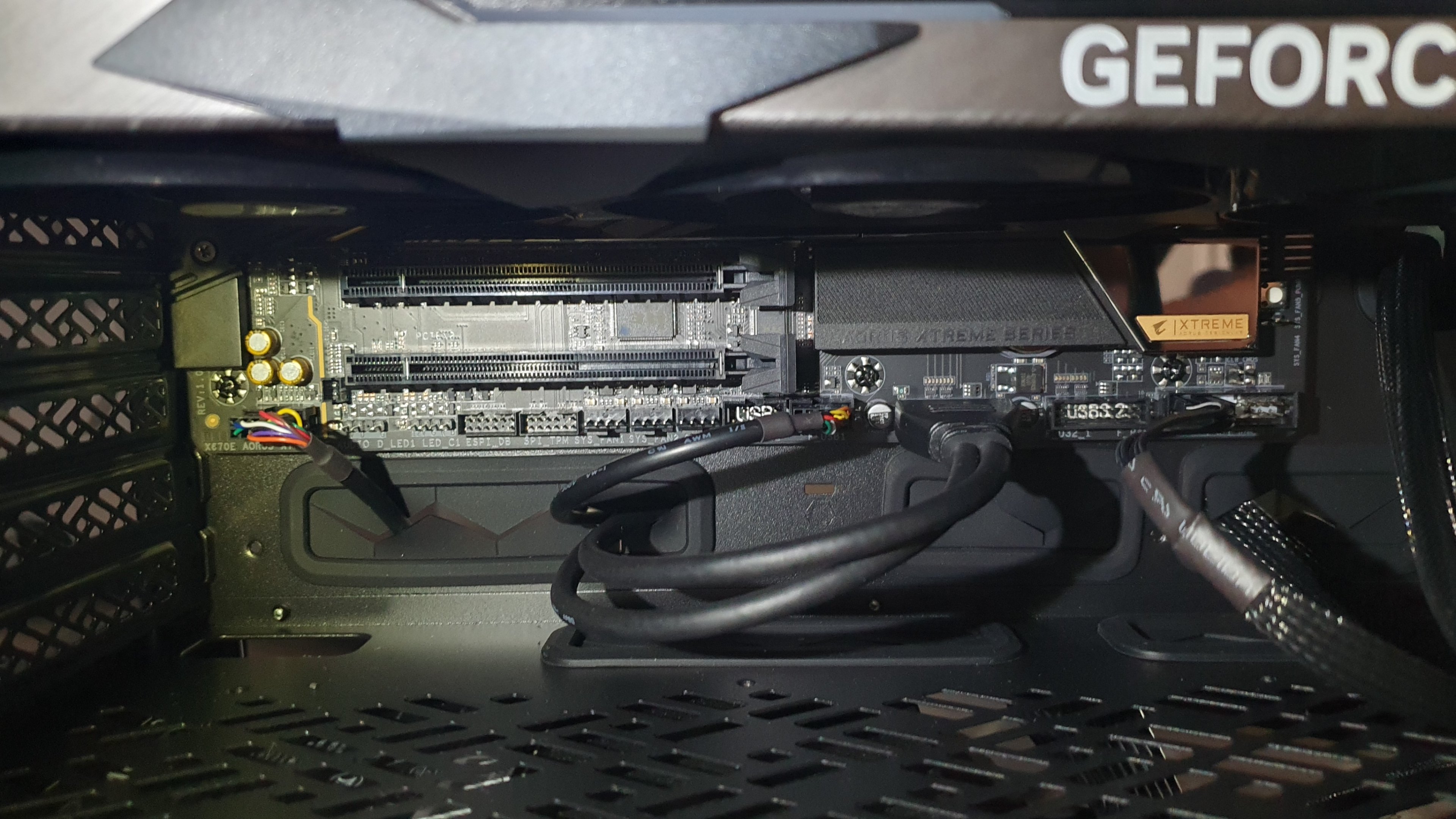

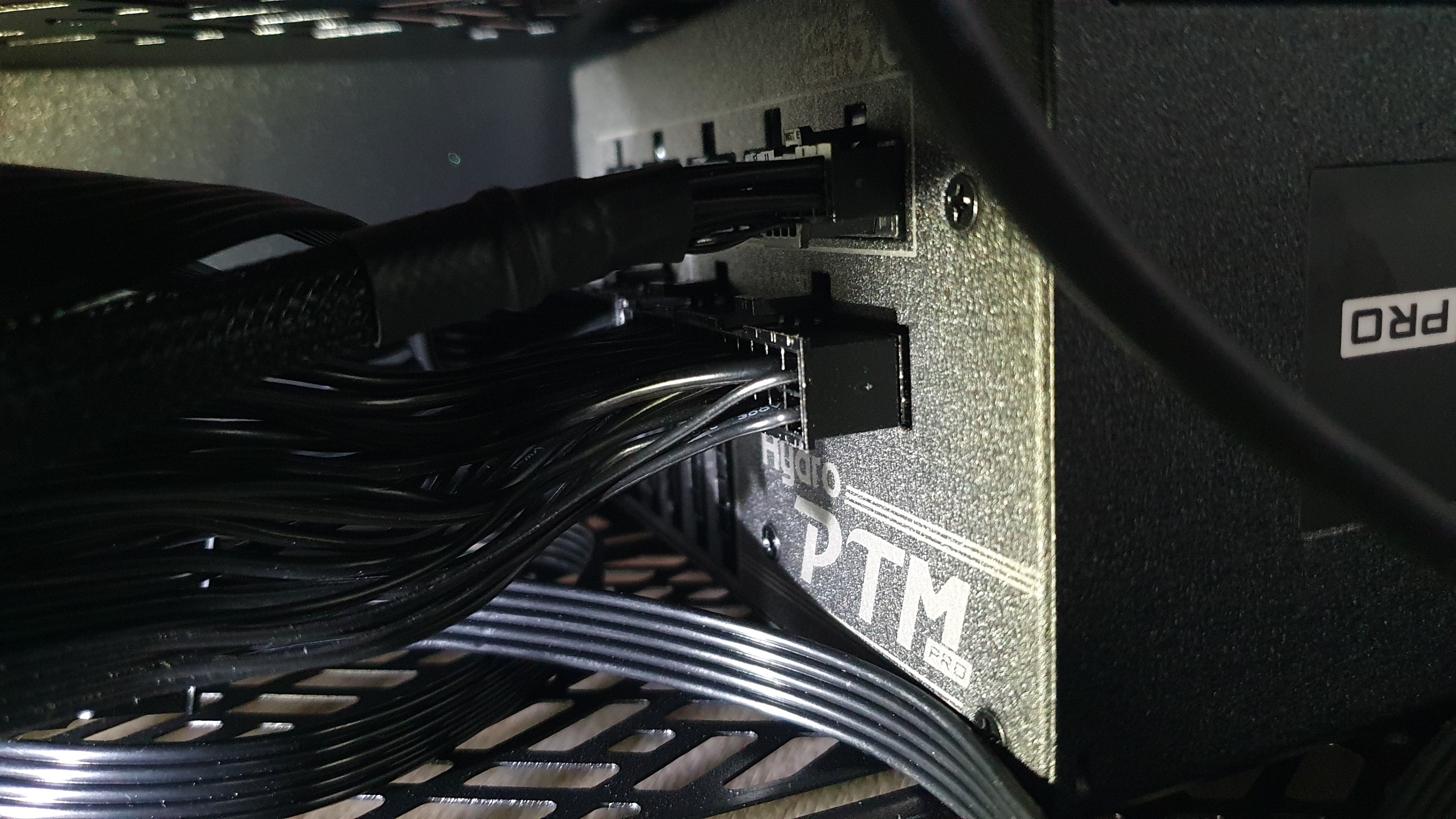

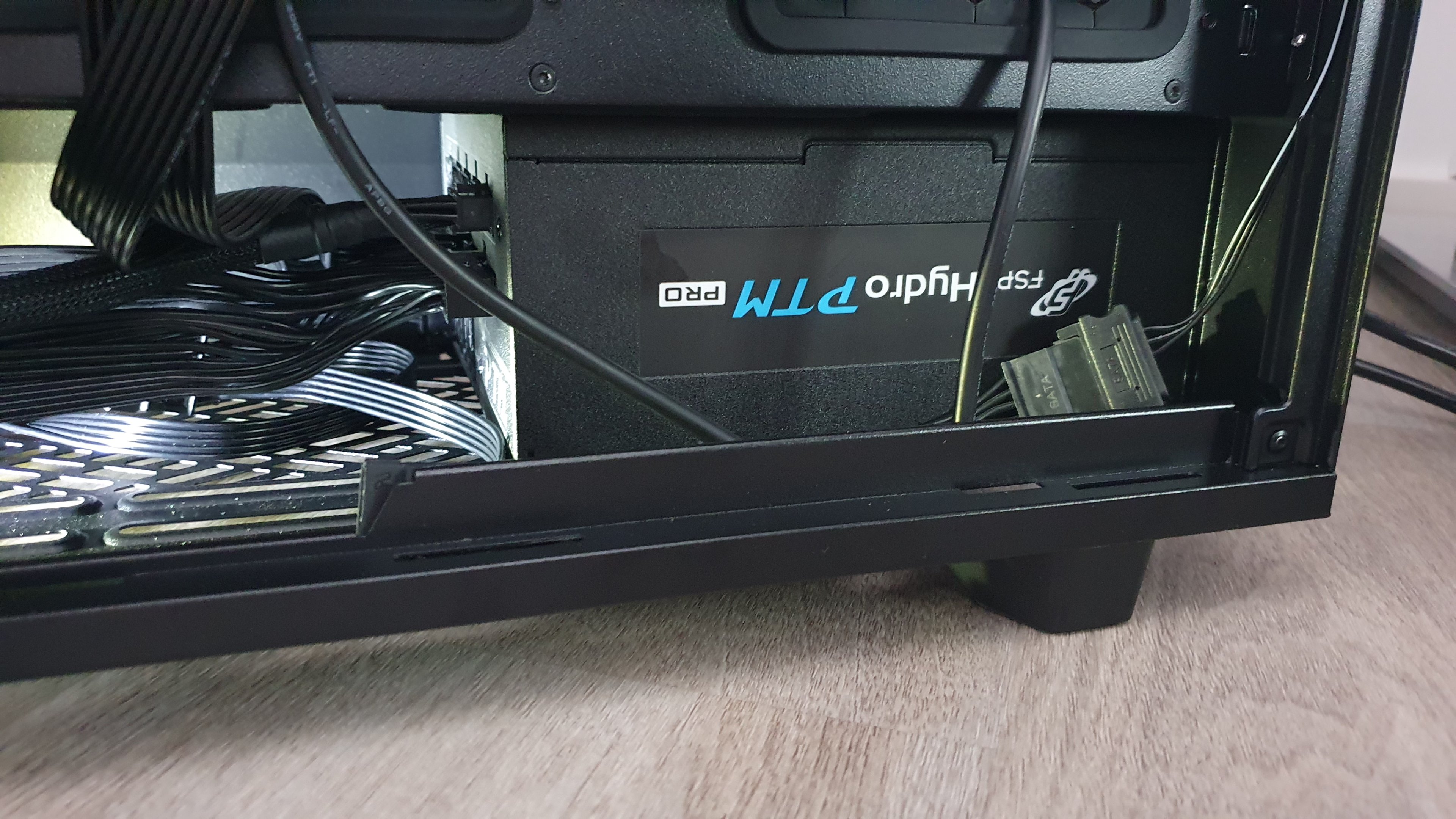

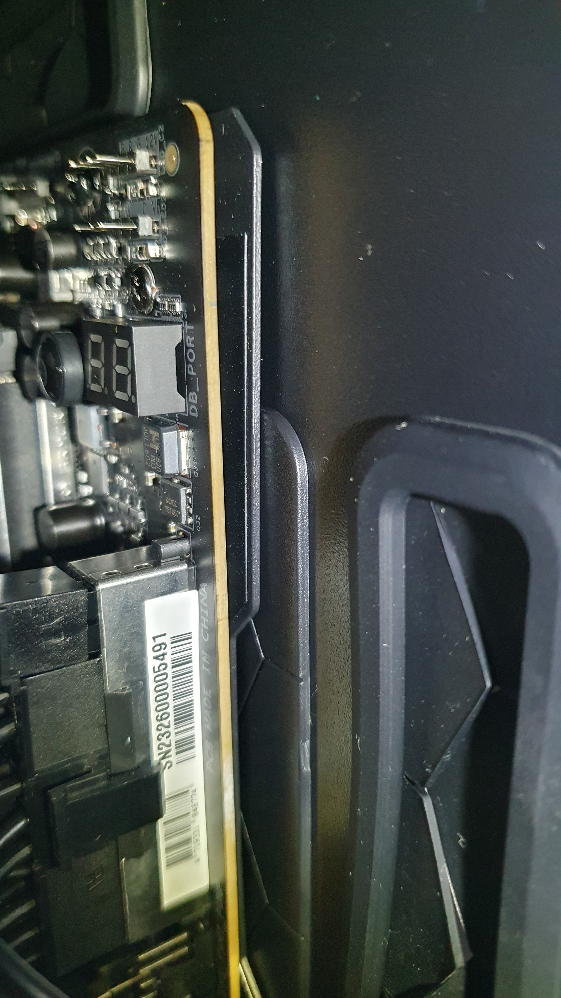

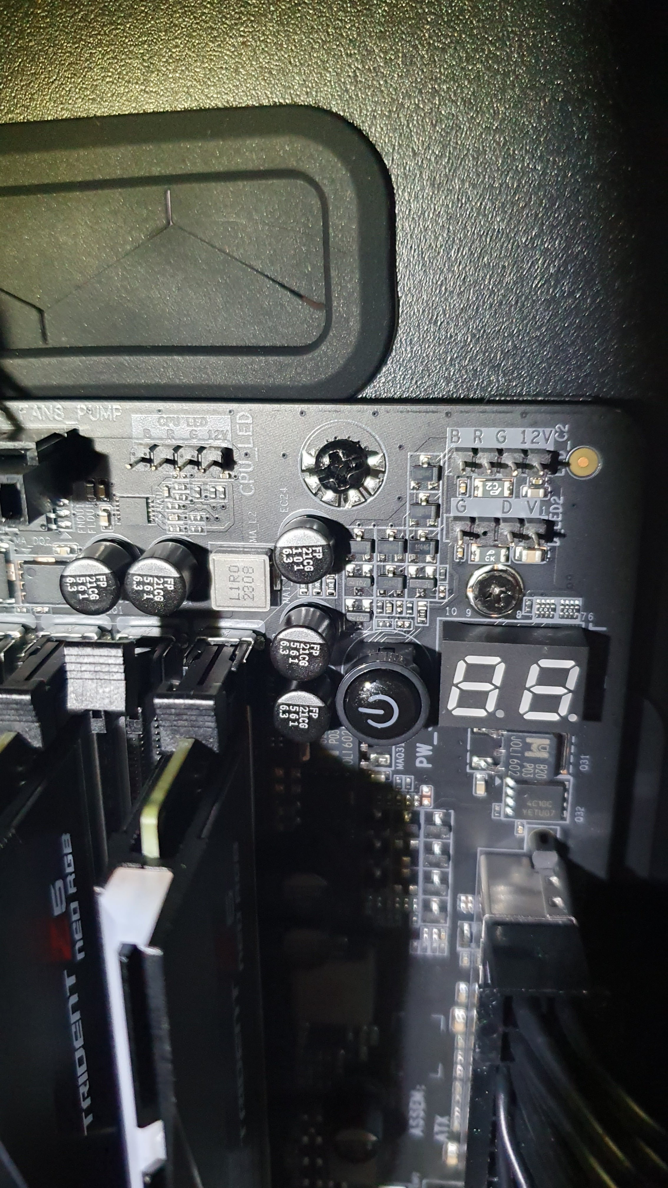

Ist dein PC richtig verkabelt? Mainboard Abstandshalter alle an der richtigen stelle,
Poste mal bitte Bilder wo man die Schrauben vom Mainboard sieht und Verkabelung.
Anbei schon mal ein Screenshot von ZenTimings.

Das schwanken der Taktraten ist vollkommen normal bei modernen CPUs und auch garkein Indiz das etwas nicht funktioniert. Die Schwanken tatsächlich sogar noch stärker als Tools das anzeigen können.

Hi
Für 2x 32 GB Ram ist die VSOC Spannung etwas niedrig.
Steht im Bios auf 1,24 Volt. DAs ist default für EXPO 6000.
Stell mal ruhig auf 1,28 Volt. Falls das funkt. dann wieder um 0.05 Volt runter.
Aber immer 2-3 Tage abwarten ob stabil.
Die VDDIO/MC Spannung.... ist CPU RAM Controller kontrollieren.
Steht auf AUTO ? Sollte dann locker auf 1,4 Volt sein.
MEM VDDQ ist auch niedrig.. kann manuell auf 1,4 Volt.
Sieht echt nur nach zu niedrigen Spannungen aus.

Habe mal die Verkabelung fotografiert. Sorry bessere Fotos gingen nicht.
Die Abstandshalter waren wie gesagt schon vorinstalliert. Als Zubehör gab es auch nur 5 "additional" Abstandshalter als Ersatz.

Hi
lol.... Und noch mal die RAM Riegel rausnehmen und die Kontakte säubern...abwischen.
Die Riegel dann in den jeweils anderen Steckplatz. Schauen ob CPU Z dann beide Riegel erkennt.

@ColdGlow
Sehr aufmerksam! Am 4er PIN lag es allerdings nicht, musste zwar tatsächlich den 20er erst rausnehmen bevor ich den 4er richtig reinbekam aber danach ist er auch wieder abgestürzt.
Bei Strom für die CPU habe ich jetzt das rechte Kabel (das aus 2x4er PIN) bestand komplett rausgenommen und teste gerade die Stabilität. Sah tatsächlich nicht prickelnd aus, aber könnte schwören, dass die auch richtig drin waren.
EDIT: auch nicht geklappt, wieder abgestürzt.
