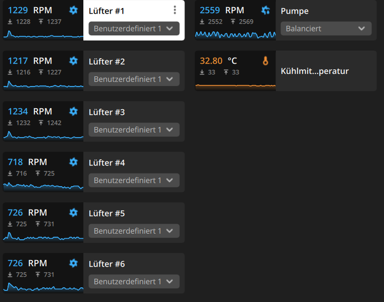

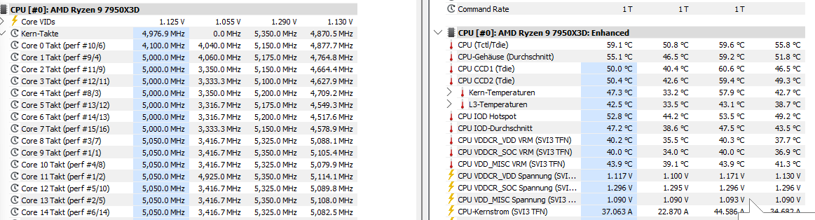

Ich hab nun 10 min HW Info nen CPU Test laufen lassen... Auslastung liegt bei 94% Pumpe läuft bei 2557 rpm.
Bzw.
1-3 Lüfter der AiO; 4-6 Lüfter front
Nicht zu sehen ist der hintere lüfter das das ganze ausbläßt.

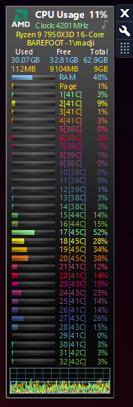

Ich hab nun auch mal alle möglichen hintergrundprozesse beendet, somit fällt die Idlelast auf 8 - 10%... aber mehr runter bekomm ich es nicht....
Deinstalliere mal bitte alle unnötigen Programme und miste deinen Autostart im Taskmanager aus.
13% ist alles andere als ein Idle Zustand.
Da fehlen immer noch wichtige Infos wie Verbrauch und Limits um einschätzen zu können ob die Temperatur passt oder nicht.

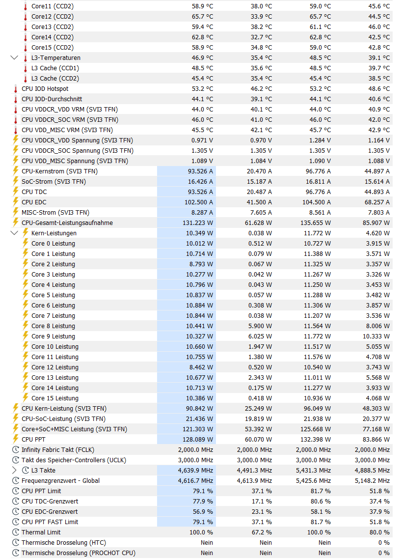

Mach einmal einen Screenshot so wie ich es gemacht habe. Ich hab die wichtigsten Farblich markiert bei mir:

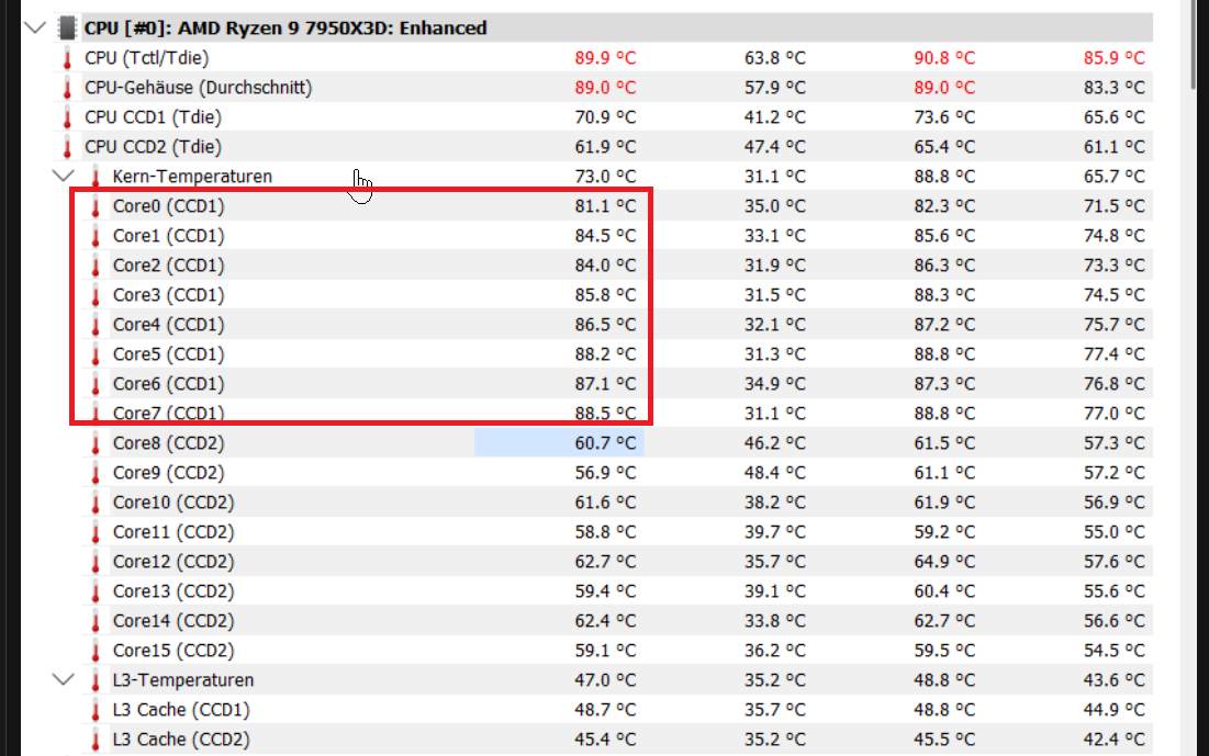

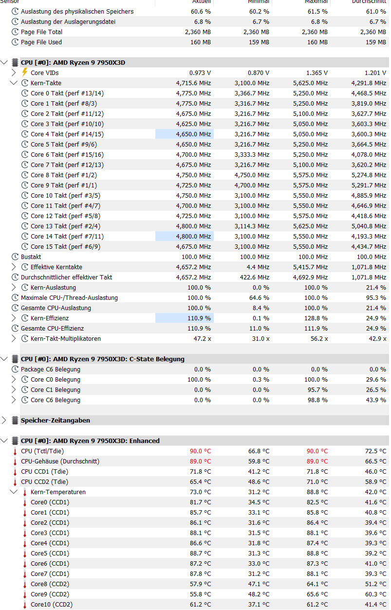

Ich kann dir nicht sagen, woran es liegt - aber für mich sieht das deutlich zu hoch aus. 4,6 Ghz und 90°C, das riecht schon nach Throttling. Und das alles bei derart hohen Drehzahlen von Pumpe und Lüftern. Du hast leider den Verbrauch weggelassen bzw. nicht das ganze Bild gepostet.
Reaktionen: qiller und LukS

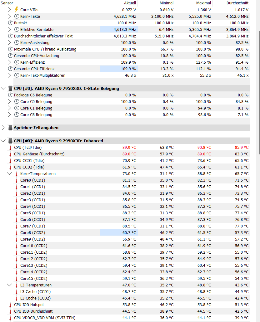

oh sry das liefe ich nach:
Okay, das Ding zeigt zwar keine thermische Drosselung an, dennoch ist der Takt auch für Multicore relativ niedrig und die Temps etwa 10 Kelvin / Grad höher, als ungefähr zu erwarten ist.

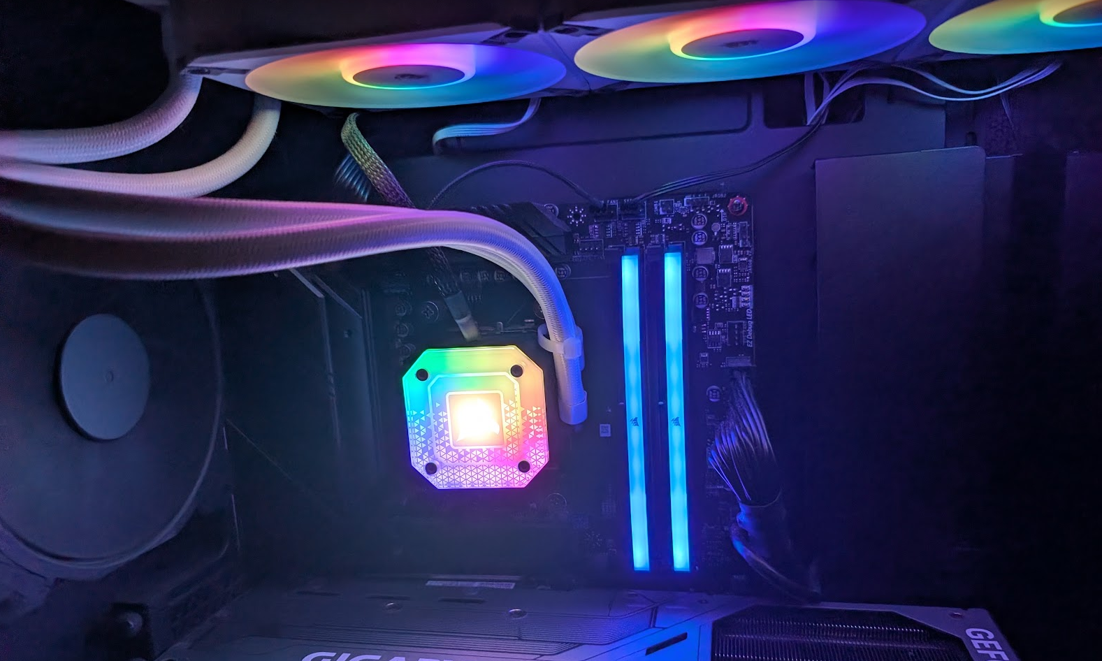

Sind beide AiO-Schläuche etwa gleich warm? ~33°C Wassertemperatur kommt mir auch relativ niedrig vor bei fast 30°C Raumtemperatur, wobei ich kein AiO-Experte bin. Hast du vielleicht einen brauchbaren Luftkühler zum Gegentesten da? Und ggf. mal ein paar Bilder von deinem aufbau? Wie alt ist die AiO und welche ist es genau?

  • Kannst du Bilder machen?

Bin da auch bei @djducky. So ganz 100%ig gefallen mir die Werte nicht. Aber, man sieht auch, dass die hohe Tctl klar vom ersten CCD kommt, was ja normal für X3D ist. Die Kern- und CCD-Temperaturen vom zweiten CCD sind deutlich niedriger. Wenn die Wakü schrott wäre, würde auch der zweite CCD relativ hohe Temperaturen haben.
Andererseits sind gerade mal 130W Abwärme über 2 CCDs verteilt bis zum Temp-Cap für eine Wakü nicht der Brüller. Das schaff ich auch mit meinem 30€ Top-Blower Kühler, der auf nem 5800X3D sitzt (also auch 3DV Cache über dem Die, aber dafür nur 1 CCD). Natürlich kann man X3D nicht mit Non-X3D (Non-X3D dürften immer mehr Abwärme bis zum Temperaturcap stehen haben) vergleichen, aber das kommt mir doch etwas wenig vor.

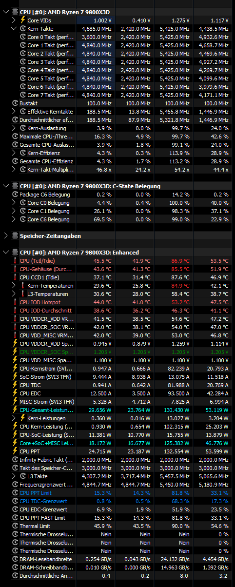

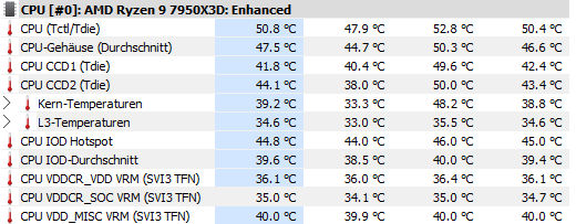

Also ich finde das auch zu hoch. Ich sitze hier gerade mit zwei offenen Browsern und spiele Hearthstone, Auslastung sind im Schnitt aktuell 24%, auf allen Kernen tut sich was. Temperatur liegt dabei um 50° mit einer Arctic 360er AIO. Vorher hatte ich mal einen Thermalright Phantom SPIRIT120SE drauf, die AIO ist aber kühler und leiser.
Raumtemperatur 25.4°

Was mir auffällt das nur der CCD 1 die hohen Temperaturen hat.
Das deutet auf eine schlechte Kühlung des V-Caches hin. Die Ursache ist Bauart bedingt bei der 7000er Serie. Manche 7000 mit X3D Cache haben das Problem stärker, andere weniger. Ist Glücksache was man da erwischt.
Manchmal hilft es den CPU Kühler um 90 oder 180° zu drehen oder einen anderen Kühler zu nehmen.
neue Wärmeleitpaste, die Schrauben etwas fester beim Kühler anzuziehen usw.

Lüfter habe ich 3 Front die reinblaßen sowie hinten einen der rausbläßt, jeweils 120er
im oberen Bereich sitzt die Wakü, somit kannich dort keinen mehr setzen.
In welche Richtung pusten denn die Lüfter der WaKü? Nicht, dass die einfach falschrum sind ...
