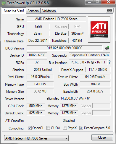

Booahh immer die vagen Information, " ich habe Takt angehoben ... und nach einer Zeit bricht das Spiel aber ab"
Genaue Modell Bezeichnung am besten ein GPU-z Foto, infos der Werte.
Ich habe keine vagen Informationen gegeben, Spiele brechen nicht irgendwann ab sondern beim Start, bzw nicht die Spiele brechen ab sondern CCC stürzt ab.
Zu den Taktraten brauch ich nunmal nicht mehr sagen denn völlig egal was ich ändere , das Resultat ist das selbe.
aber mit dem Screen hast du sicherlich recht
http://gpuz.techpowerup.com/14/05/29/9g9.png
Naja, die Informationen sind schon enorm vage. Keiner hat ne Ahnung was du für eine Grafikkarte meinst. Sapphire hatte glaube ich 5 Varianten der 7970 herausgebracht (Revisionen mitgezählt) wovon die späteren Karten keine freie Spannung mehr geboten haben.
Zudem hast du keine Taktraten / Spannungen bekanntgegeben. Man kann bei deiner allgemeinen Fragestellung nur sagen: Leg mehr Spannung an, dann läufts stabiler. Achte aber auf die Temperatur. Zahlen kannst du keine Verlangen - schließlich gibst du selber keine.
Eine gute 7970 lässt sich auf etwa 1,1GHz übertakten - meist ist das Ziel aber eher 1,0GHz. Den Speichertakt solltest du nicht anfassen, da reagiert die Karte allergisch drauf.
