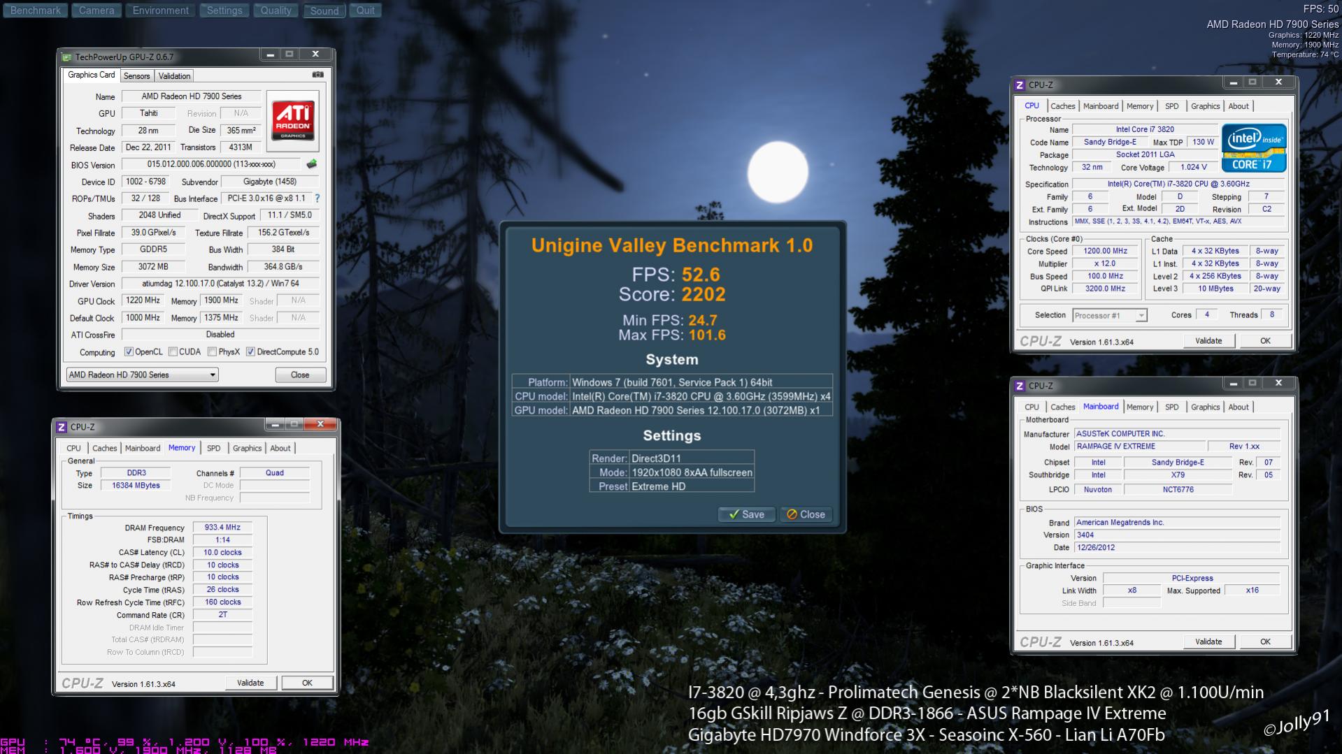

Also meine Gigabyte HD7970 Windforce 3X vom Juni 2012 läuft seit 1 Jahr bei einem anderen besitzer ohne Probleme. Die wurde von mir selten gequält, und wenn, dann bei kalter Raumtemperatur, unter 15°C.
Mit 1.950mhz ging das sogar durch Heaven. ;)
Die rannte immer bei 1100/1600, mehr war nur zum benchen gut, da es mit dem kühlen so eine Sache wurde. Bin mir da aber nicht merh ganz sicher, könnten auch 1.200mhz - 1,181v gewesen sein.
Die Ghz-Edition haut ja auch satte 1,25v drauf. ^^
