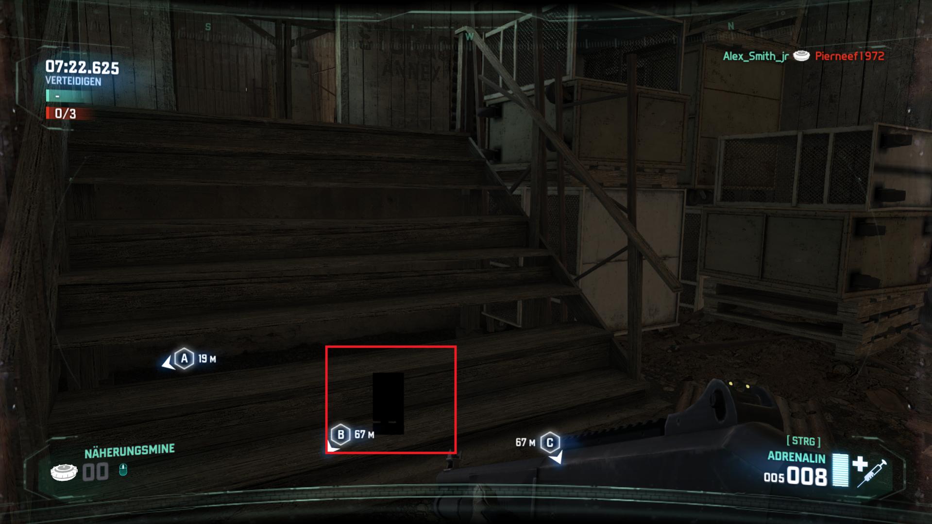

Dann habe ich Splinter Cell Blacklist gespielt und Shader bugs gehabt, danach bei WoW ebenfalls diverse Shader bugs gehabt und nun bei Ghost Recon Pixelbugs gehabt. Habe einen Screen von dem Pixelbug in Ghost Recon gemacht.

das ist kein pixel, das ist ein großes Viereck.
für mich sieht das nach einem treiber bug aus

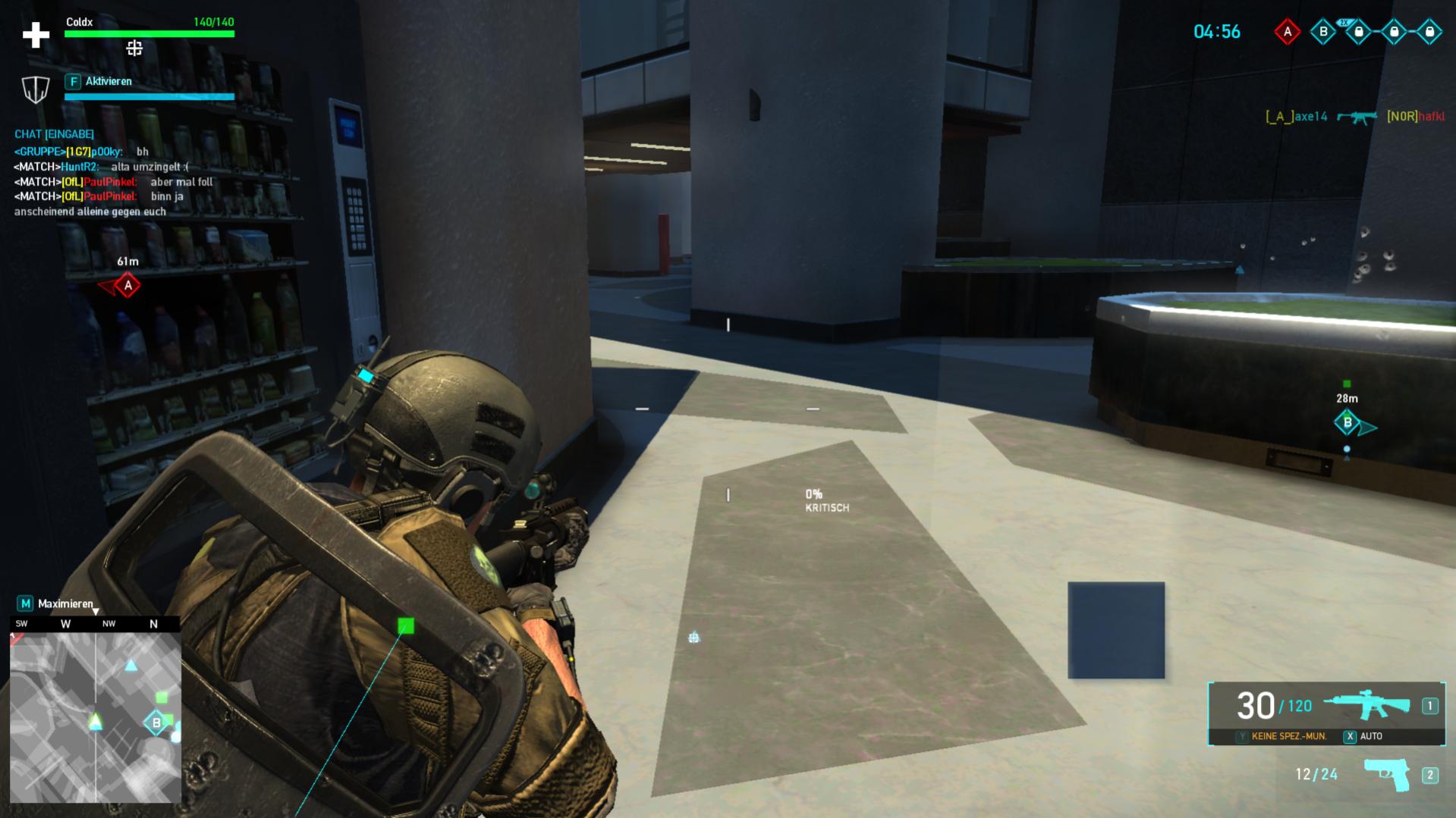

Ja ich verändere immer nur ungern etwas an Treiber/ Clockspeed o,ä. hier nochmal ein Bild in Splinter Cell.

wie ein Grafik fehler welches die GPU produziert sieht das nicht aus, es sieht aus als wäre es ein overlay
Es ist auch immer an einer anderen Stelle und flackert, wenn ich aus dem Spiel raus tappe, dann ist es an dieser Stelle auch nicht mehr am flackern.
