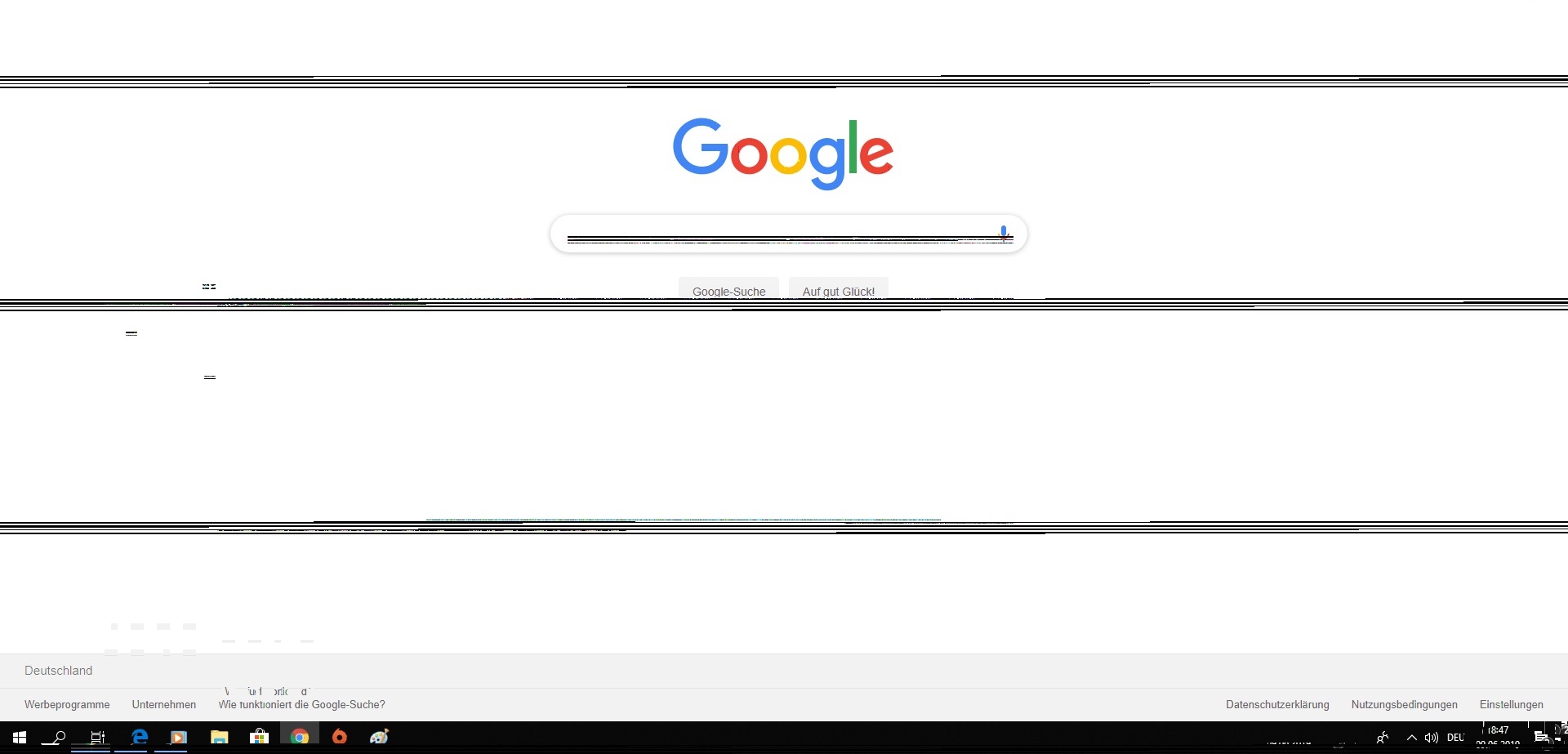

ich habe mit meiner Radeon R290 ein Problem seitdem ich das Update 19.5.2 installiert habe.
Jedes mal wird nach der Installation des Updates, insbesondere wenn das System neugestartet wird, der Bildschirm schwarz bzw es werden nur Pixelfehler angezeigt, wenn ich noch über die Anmeldung hinweg komme.
Meistens wird der Bildschirm vorher bereits komplett schwarz.

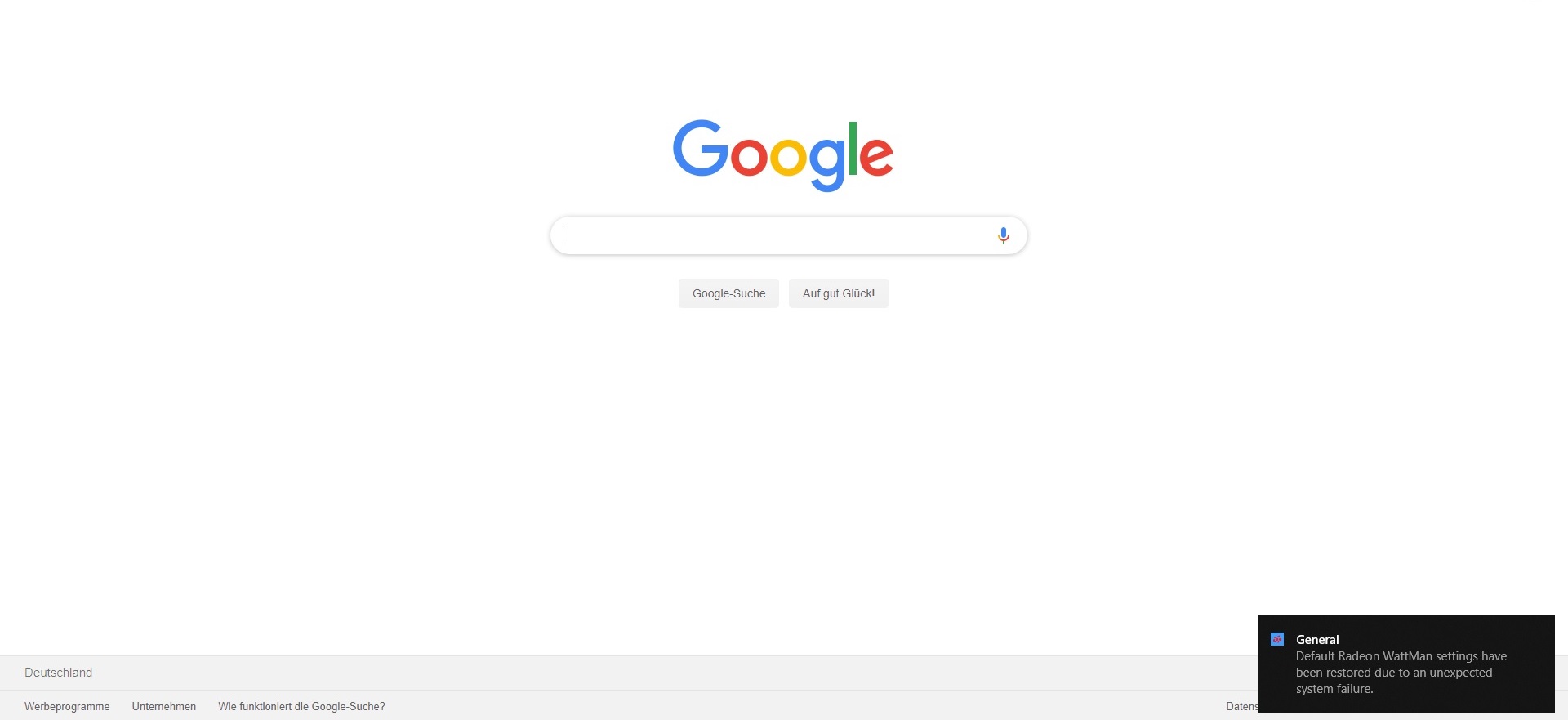

Was mir noch aufgefallen ist, dass die Radeon Software folgende Fehler anzeigt:
default radeon wattman settings have been restored due to unexpected system failure
Oder einfach, dass die Einstellung auf Standard zurückgesetzt wurden.

Ich habe ein paar Bilder zur Veranschaulichung angehängt

Ich habe heute die Grafikkarte in meinen anderen Pc verbaut und die Pixelfehler bestehen weiterhin.
Also ist die Grafikkarte defekt und der Zeitpunkt mit dem Defekt war nach dem Update nur ziemlich ungünstig.:D
