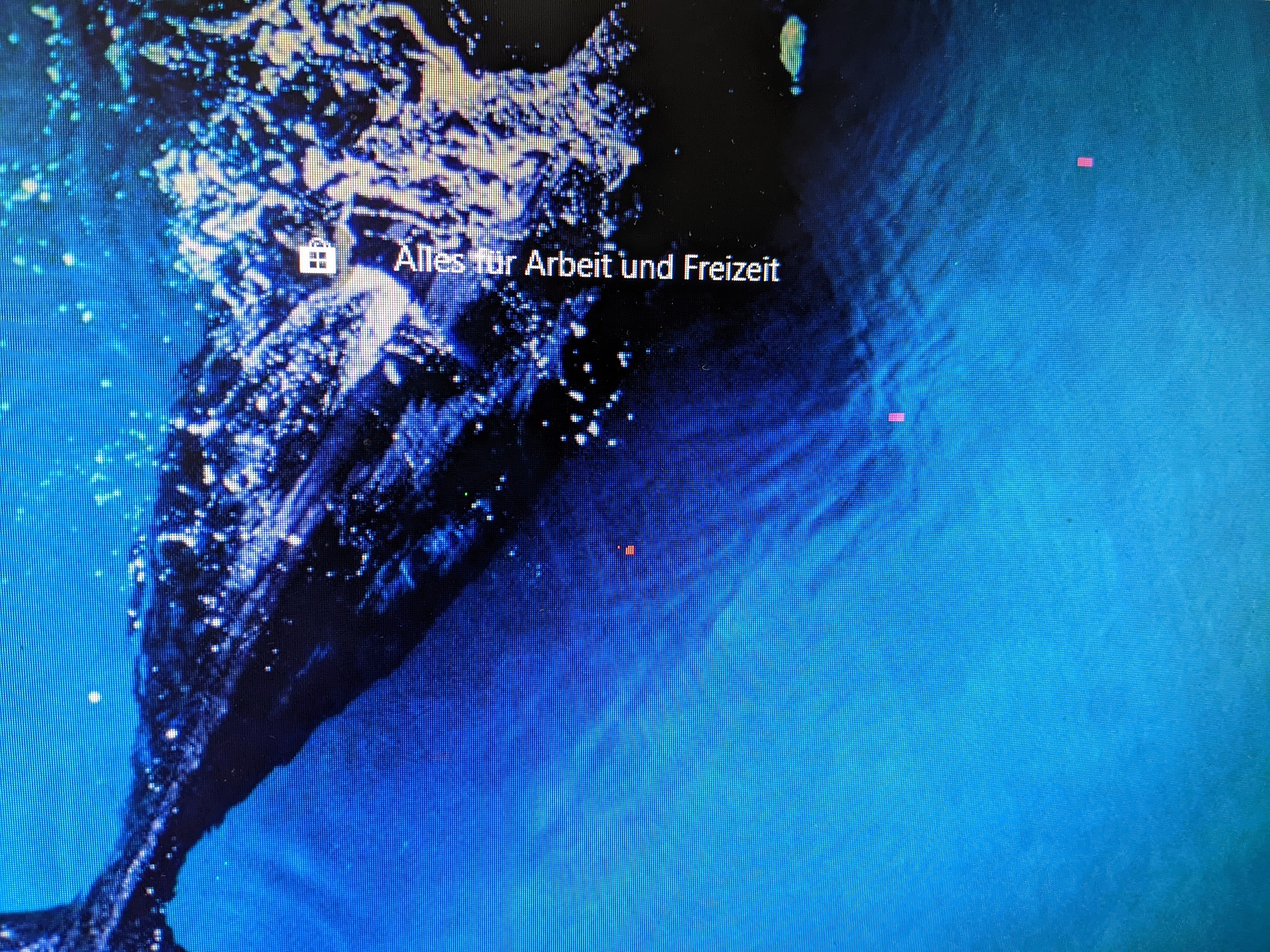

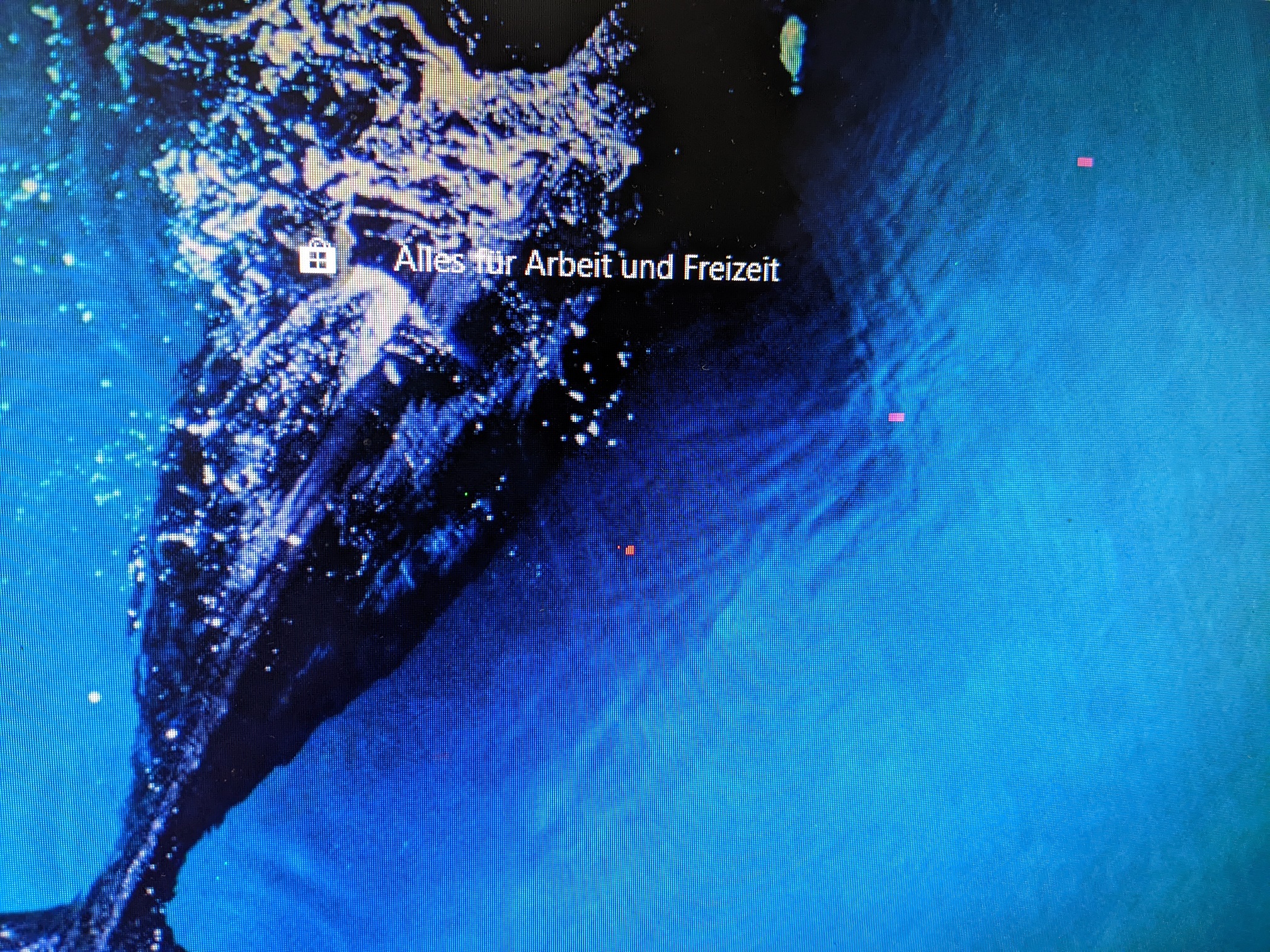

Nachdem letzte Woche meine alte Radeon R9 290 gestorben ist, habe ich die RX 6600 als Ersatz beschafft und zusammen mit dem Rest der alten Hardware in ein ebenfalls neu beschafftes Gehäuse verbaut, anschließend Windows 10 komplett neu installiert und die neuesten AMD Treiber rauf gehauen. Mir fielen schon am ersten Tag diverse Pixelfehler auf, z.B. flackernde Rechtecke auf auf Schaltflächen, Fehldarstellungen von Text oder allgemein farbige Rechtecke auf dem Desktop zum Beispiel. Diese verschwinden oft durch Bewegen der Maus oder z.B. das Markieren des Texts.
(Das Foto zeigt einen Screenshot der Loginmaske in MS Paint. Im Screenshot selbst sind keine Pixelfehler, während ich in Paint hantiert habe sind sie immer wieder sporadisch aufgetreten. Ich habe noch ein Video (abgefilmter Monitor), das ich bei Bedarf einfügen kann. Dort sieht man die roten Flächen verschwinden und wieder auftauchen)

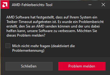

Zunächst hatte ich das Monitorkabel in Verdacht: Mein alter ASUS VS248 hat keinen Displayport Eingang, deswegen wird er über ein DP -> HDMI Kabel betrieben und ich habe bei diversen dieser Kabel gelesen, dass es zu Bildfehlern kommen kann. Allerdings kam es nun auch zu kurzzeitigen Blackscreens, nach wenigen Sekunden kommt das Bild zurück und ich erhalte die folgende Fehlermeldung vom AMD Treiber. (Ja, ich habe gesehen dass es derzeit einen weiteren Thread zu Treiber Timeouts gibt).

Also Pixelfehler auf zwei Monitoren mit zwei Kabeln sind kein gutes Zeichen. Denke du wirst die Karte reklamieren müssen.
Reaktionen: up.whatever, Kombra, Hurricane.de und eine weitere Person
Das dürfte der VRAM sein. Mal zu Testzwecken im Treiber den Takt für den VRAM nach unten setzen. Wenn es dann weg ist ist das definitiv ein Fall für ein RMA. Ich gehe davon aus das du nix übertaktet hast.
