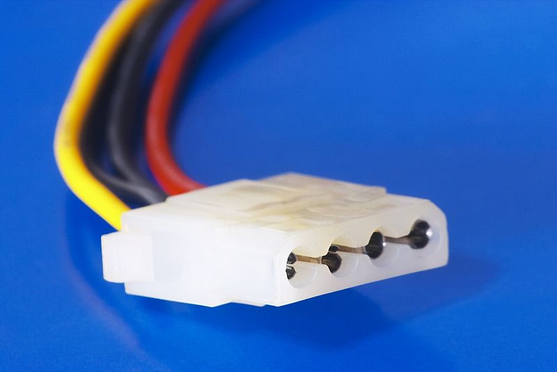

Hey du hast ja ein 12V und ein 5V Potenzial auf den Molex Steckern - macht 7V wenn ich die beiden benutze. Dann wäre die Pumpe unhörbar und ich spare mir die Löterei.:D
Kann ich das so machen ohne mein Netzteil zu gefährden?
Let's debate!
Gelb ist 12V also +
Rot ist 5V also -
Ja so weit bin ich auch schon :D
Die Frage ist ob ich damit mein Netzteil langfristig beschädigen kann wenn ich einen Strom von ca 300mA in das 5V Potenzial schiebe...
