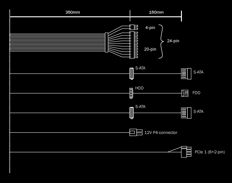

Möchte einen kleinen Home Office PC Betreiben, auf meinem ITX Mainboard sehe ich einen 8 Pin EPS Stecker.
Muss ich die 8 Pins belegen oder reichen ein 1 Pin/12V Anschluss den mein Netzteil hat um den 10600K zu betreiben ?
Wenn nicht würde es einen Adapter geben der mit einen zweiten 4 Pin Anschluss zur Verfügung stellt?

1 4 Pin Connector gibt dir bis zu 150w, davon wird aber ggf. auch der PEG Slot mitgespeist. da ich bei dir keine Dedizierte GPU sehe: Passt
P4 Connector
