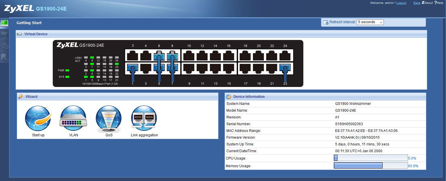

Ich hab hier jetzt 2 Zyxel GS1900-24E, die ham ne schicke Weboberfläche für meine VLAN's und können sonst auch alles und sind billiger als das was du verlinkt hast:
https://www.amazon.de/Zyxel-GS1900-...qid=1471269214&sr=8-4&keywords=zyxel-switches
Für mich war wichtig: passiv, also ohne Lüfter fürs Wohnzimmer (nur die Versionen ohne PoE).
Webinterface sieht so aus:
PS: hat auch STP, Kanäle bündeln, ...
