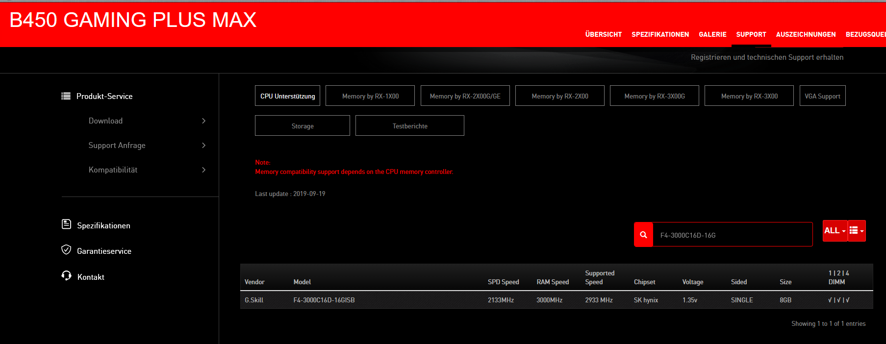

Kannst du bitte mal die genaue Modellbezeichnung des RAMS posten?
Oder gleich nachschauen ob es in der komatiblitätsliste vom MB Hersteller überhaupt gelistet ist?

Lt. Homepage soll das Board mit den Aegis halbwegs kompatibel (2933 MHz) sein, also kann es eigtl. nur ein Fehler im Betriebssystem, im Mainboard, dem Prozessor internen Memory Controller (IMC) oder dem RAM selbst sein.
