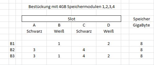

Was ich oben zu den bösen Slots sagte, war falsch.
Alle Slots und alle Speichermodule funktionieren
, siehe Grafik anbei.
Die Slots nenne ich A,B,C,D und die Module 1,2,3,4.
In der Teil-Bestückung B1 gibt es 8GB, bei B2 auch 8GB.
In der Voll-Bestückung B3 (also Summe von B1 und B2) gibt es auch nur 8GB!
Es sieht demnach so aus, als hätte der PC verlernt, 16 GB zu verarbeiten.
Er konnte das unter win 8.1
Nun läuft er unter win 10.
Das kann eigentlich nicht das Problem sein, oder?

Ich glaube, dass ich recht gut denke. Mein Test wie oben beschrieben (Tabelle), zeigt schlicht dass alle physischen Verbindungen bestehen.
Die "bösen Slots" hatte ich oben Sonntag 14:18 fettgedruckt korrigiert. Es gibt keine fehlehaften Slots!
