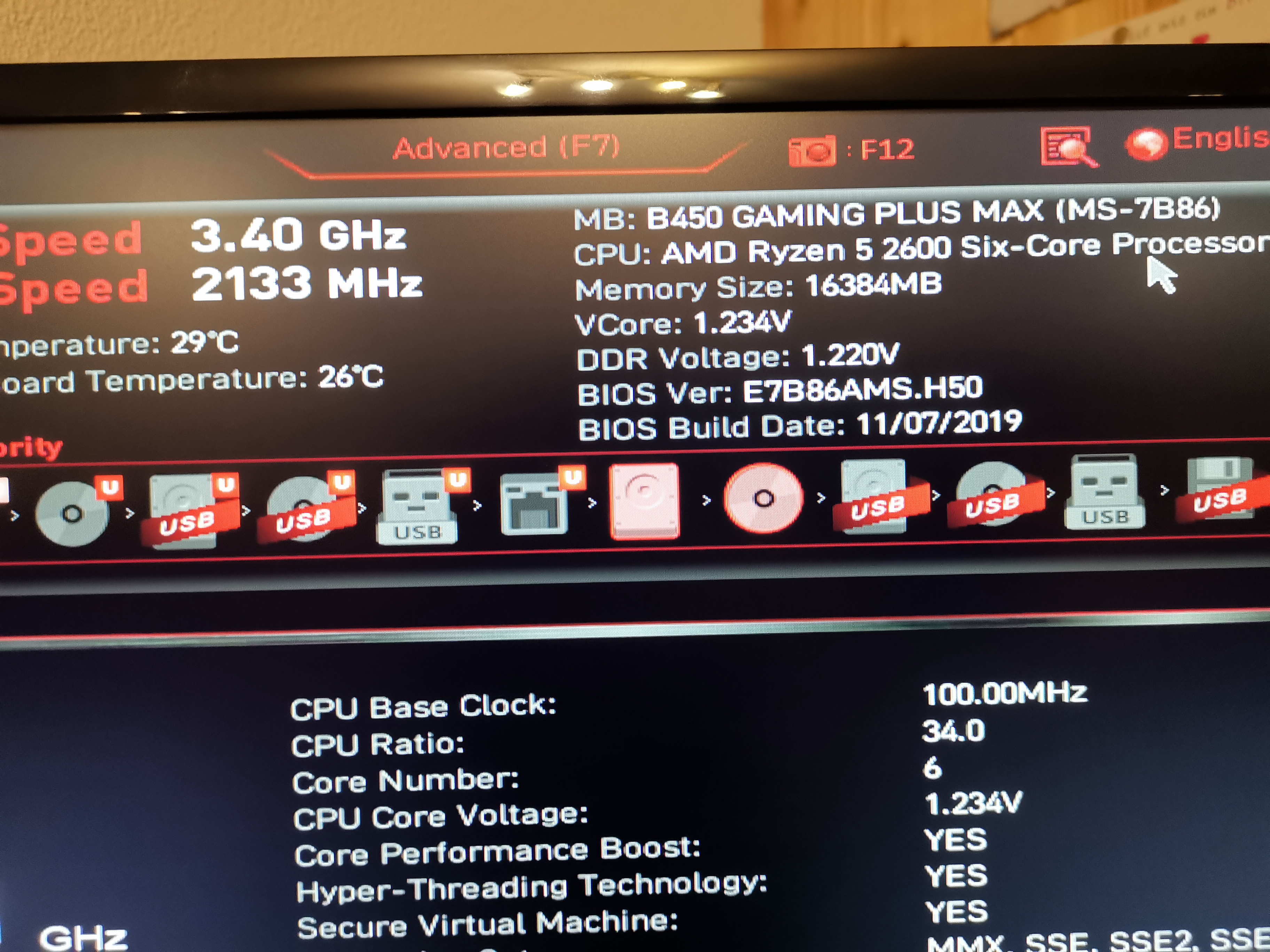

8 statt 16 GB werden angezeigt.

So Leute,
Ich habe meinen G. Skill Trident Z Neo mit beiden Riegeln ausprobiert.
Dort leuchtet auf dem Board die DRam Leuchte und er bootet gar nicht erst.
Wenn ich aber nur einen Riegel rein habe, dann funktioniert es ohne Probleme.
Mainboard oder?
@cm87 Ja, beide funktionieren einwandfrei.

Also jetzt bin ich verwirrt.
Ich habe gerade das Packet aufgemacht.
Dort befinden sich die Teile und dabei steht, dass diese Überprüft worden sind und in Ordnung seien.
Jetzt verstehe ich es echt absolut nicht.
Wo liegt dann das Problem...
Ich baue jetzt erstmal wieder alles ein, ein super Spaß
Kann mir jemand erklären, wieso es nun wunderbar funktioniert?
Tanzmusikus schrieb:
Mache doch nochmal ein BIOS Update mittels USB-Stick mit der Flashback-Funktion* (Knopf + USB-Port an der Rückseite bzw. an der I/O-Blende),
Hast Du nach den BIOS-Updates (Flash) den [F6]-Button betätigt, gespeichert & neu gestartet?
Das sind vielleicht kleine, aber manchmal wichtige Details.
Vielleicht hatten das BIOS nochmals drüber geflasht - wäre eine Möglichkeit.
Falls Du's genauer wissen möchtest, kannste ja mal nachfragen, ob Sie Dir ein Testprotokoll schicken oder Dir zumindest mitteilen, was gemacht wurde.
AegisYuzuru schrieb:
Ansonsten kann ich mir vorstellen das der jenige mal kurz in die RAM-Bank gepustet hat wie in alten GameBoy zeiten. Vllt auch einfach nur bisschen dreck drin :D
Jep. Oder der Aus- und Einbau des Mainboards hat irgendwelchen Druck bzw. Verquetschung gelöst. :confused_alt:
:heilig: It's magic - und deshalb viel Freude damit! :schluck:
