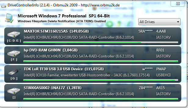

Poste mal den Screenshot von Drive Controller Info. Das ist ein alter Rechner und da ist wahrscheinlich ein alter Treiber drauf, der könnte ein Problem sein. Ob das BIOS die Größe korrekt erkennt, ist dagegen egal, oder willst Du davon booten? Dann wären sowieso nur maximal 2TiB von den 8TB nutzbar.

Die Intel-Treiber in der z.Z. installierten Version 8.6 können nur mit Festplatten bis 2 TiB umgehen.
Für größere Festplatten ist ein Intel-RST-Treiber mindestens ab der Version 10.1 notwendig.
Mit älteren Intel-Treibern droht bei Festplatten über 2 TiB sonst sogar auch Datenverlust.
Welche die letzte funktionierende Version für Deinen Chipsatz ist musst Du testen, da mit neueren Treibern der Support für älteren Chipsätze raus gefallen ist. (Ich vermute aber, dass es eine 11er Version die aktuellste für Deinen Chipsatz sein wird.)
Nein, da ist nicht der Intel Treiber drauf, das ist der Standard Microsoft Treiber für die Intel Chipsätze im RAID Modus. Ob der nun Platten mit mehr als 2TB unterstützt, kann ich nicht sagen, aber es bedeutet das der Chipsatz im RAID Modus ist und das muss zuerst geändert werden, denn das alte RAID ROM dürfre auch mit den größeren Platten nichts anfangen können.
Für RAIDs sogar erst ab dem 10.5 oder 10.6, aber dazu muss auch das RAID ROM mitspielen und ich bin nicht sicher, ob Einzellaufwerke die nicht Teil des RAIDs sind dann auch ausgenommen sind.
Jain. Der Standard-Treiber für Intel-SATA-Controller im RAID-Modus, der bei Windows 7 zum Lieferumfang gehört, ist ein Treiber von Intel, der zur Matrix-Storage-Manager-Treiberserie gehört. Diese Treiberserie hat nie Festplatten mit mehr als 2 TB unterstützt, was auch für diesen "Standard-Treiber" gilt.
Wenn ein aktueller Treiber installierst ist, werden meines Wissens im RAID-Modus auch Festplatten mit mehr als 2 TB unterstützt, die einzeln betrieben werden, selbst wenn das RAID-Option-ROM das nicht tut. Die Fähigkeiten des RAID-Option-ROMs kommen nur bei der "virtuellen Festplatte" ins Spiel. Jedenfalls, sofern ich das noch richtig in Erinnerung habe.

Wie einige von euch richtig erkannt haben lag es am Chipset Treiber.
Ich habe folgende Version installiert: Intel Chipset Sata Raid Controller (14.8.0.104.Z)
Ein dickes Dankeschön an euch alle!!!
