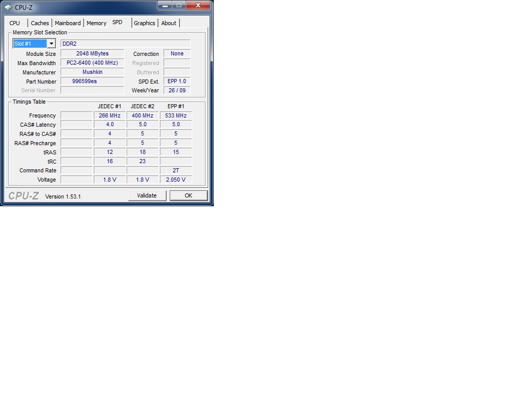

Habe dann bei CPU-Z gesehen, dass über den Spezis für 533 Mhz "EPP" steht.
Wieder ins Bios und EPP enabled.

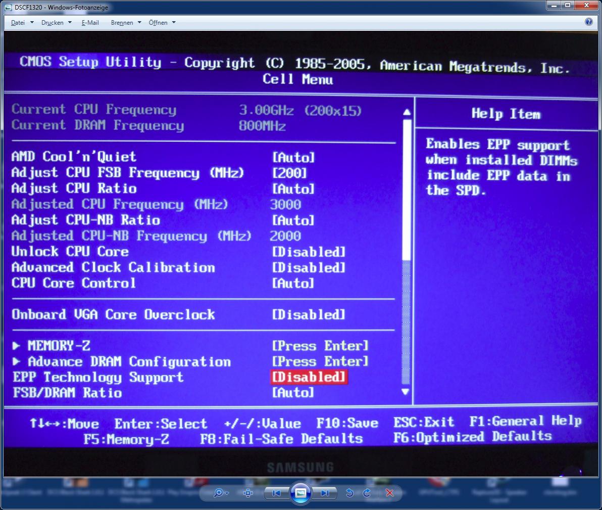

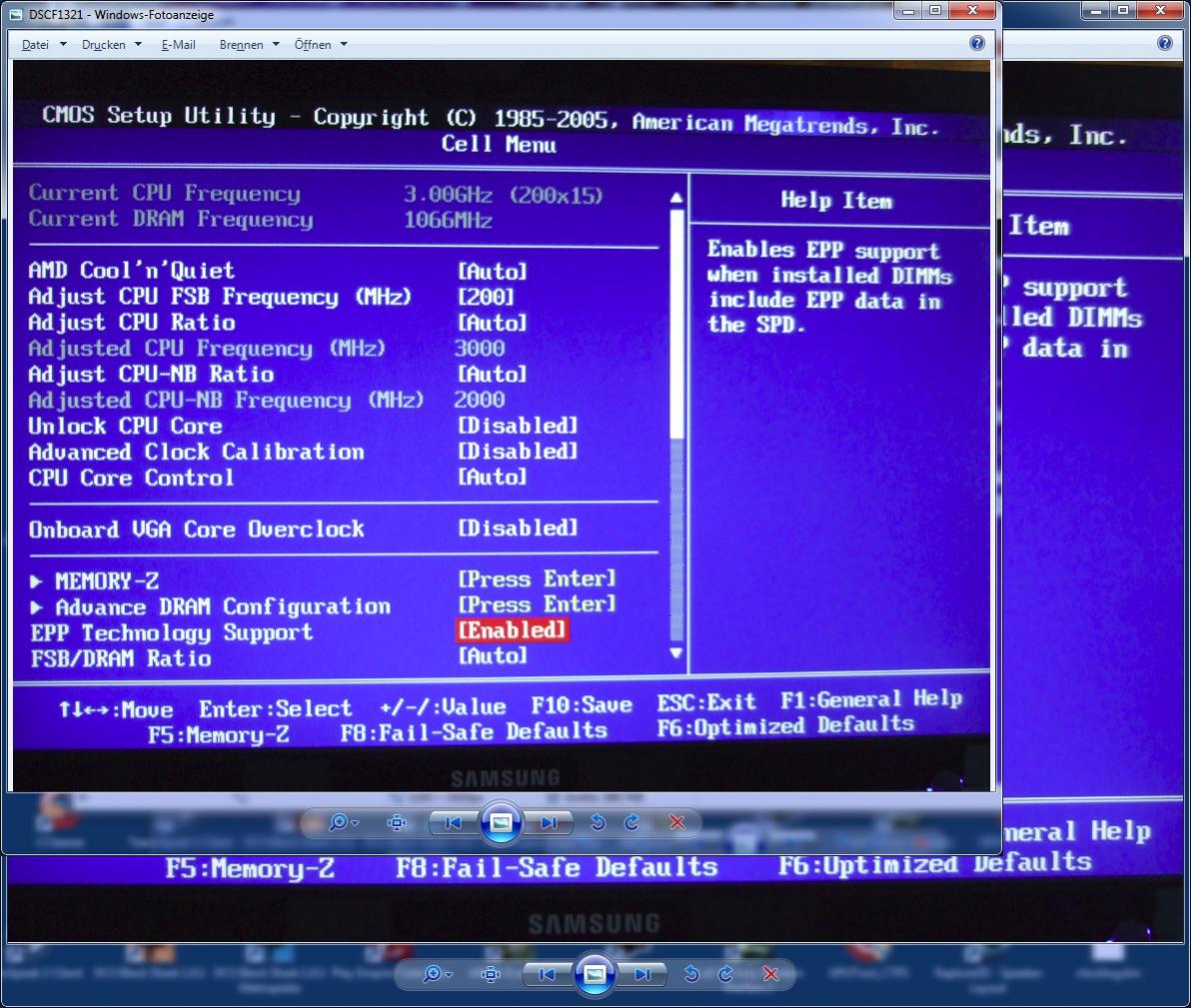

Also habe das Bios jetzt mal auf default gestellt, dann wird der Speicher als ganz normaler 6400er (800Mhz) erkannt.
Dann habe ich wieder das EPP enabled, die Spannung auf 2.05 gesetzt und er wurde im Bios als 1066er erkannt.
Leider stürzt Windows beim Hochfahren gleich wieder ab. :(
Habe mal zwei Screens von diese EPP Einstellung gemacht...da kann man oben gut sehen, dass er den Speicher dann richtig erkennt.
Habe jetzt mal die anderen beiden Bänke probiert...selbes Problem.
2T ist sowieso immer aktiviert.
