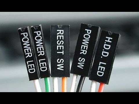

Hallo zusammen
habe mir gerade die pin Belegung des Mainboards angeschaut. Den 2 poligen Power led stecker muss man am mainboard in 2 pins stecken die nicht direkt nebeneinander liegen. D.h. da ist zwischen dem +und -pol ein pin dazwischen. Ist der power led stecker dann dreipolig damit ich den einen pin in der mitte überbrücken kann oder wie stecke ich den power led stecker sonst an?
Müsste was im Handbuch des Mainboards dazu stehen. Also hast du praktisch die zweipolige Power LED zusammen als ein Stecker, das Board hat aber einen Anschluss dazwischen zwischen den beiden die du brauchst? Eigentlich ist das genormt, das wundert mich.
Genau
habe das so im handbuch gefunden und auch auf bildern ist zwischen den zwei benötigten pins ein pin leer.
soll ich dann den stecker auseinanderschneiden?
man braucht auf dem mainboard auf der pin leiste die beiden pins links oben.die bei dennen ein pin in der mitte leer ist laut handbuch.

Lass es erstmal dabei sein, ist ja nur die Power LED. Die ist ja nicht zwangsläufig nötig. Allerdings wundert es mich jetzt schon , wie gesagt, nach meinem Wissensstand ist das genormt (wie z.B. ein interner USB Header für das Front USB) :D Vermutlich wird es aber nötig sein, mach es aber noch nicht bevor nicht jemand anderes noch was dazu gesagt hat.

katana26 schrieb:
Hallo zusammen
Ich kenne den Power LED Stecker nur zweigeteilt (siehe Bild). Bist du sicher, dass der bei deinem Gehäuse in einem Stück ist?
Hallo und vielen Dank,
nein da bin ich mir leider nicht sicher. Da ich aber in einigen Videos den Power LED Stecker immer nur zweigeteilt gesehen habe denke ich, dass dies auch bei meinem Mainboard/ Stecker so sein wird.
Das warte ich einfach mal ab und schau mir an. Zur Not lasse ich die Power LED einfach weg.
