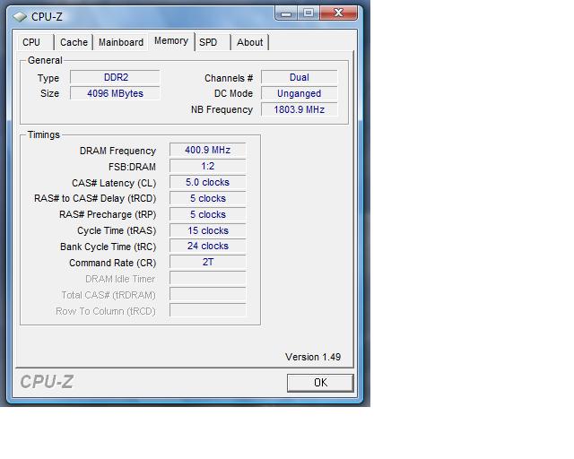

800Mhz statt 1066Mhz?
- Ersteller lenus29
AW: 800Mhz statt 1066Mhz??
Erstens müssen die Timings und Spannungen! bei OC-Riegeln fast immer von Hand im Bios eingetragen werden und Zweitens (viel schlimmer) haste die falschen Riegel gekauft.
Steht doch schon im Namen 1000, die werden nur mit viel Mühe 1066 schaffen

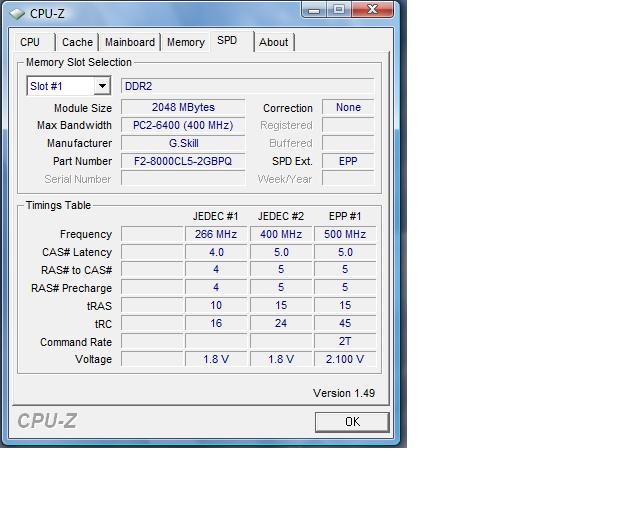

Eh? Soll das heissen, deren SPD ist leer oder aehnliches? Oder hats wenigstens vernuenftige defaults im SPD?
Das heißt, dass das SPD nicht immer korrekt gelesen wird. Dann musst Du die Werte, die auf dem Riegel (meist mittels eines Aufklebers) vermerkt sind, manuell im BIOS eintragen. Dann läufts (meistens).
Bei OC empfiehlt sich die manuelle Eintragung erst recht (meine eigene, subjektive, auf meinen Erfahrungen begründete Meinung) (andere Meinungen/Erfahrungen sind durchaus zulässig!
Wenn Dein Ram die 1066 nicht schafft nach manuellem Einstellen von Timings und Spannung, versuche doch, ihn auf 800 mit schärferen Timings zu fahren.

Naja, so ähnlich. Es gibt keine einprogrammierten 533 MHz Timings, aber rate mal warum der automatisch als 800er erkannt wirdEh? Soll das heissen, deren SPD ist leer oder aehnliches?
Hier ist dein Hersteller-Link, da steht alles Nötige : http://newgskill.web-bi.net/bbs/view.php?id=g_ddr2&no=105
und hier das passende Handbuch: http://newgskill.web-bi.net/bbs/view.php?id=g_ddr2&no=105
Trage die angegebenen Werte an entsprechender Stelle im BIOS ein, meistens unter "advanced Settings", "Chipset" oder ähnlichen Bezeichnungen zu finden.
Wichtig ist die Spannung von 2,1V UND den Takt von 500MHz / DDR2-1000 UND die 4 Timings 5-5-5-15 komplett einzutragen. Fehlt ein Wert, wirds nicht stabil laufen.
Mit den (Intel) Beispielbildern aus dem Handbuch wirds recht anschaulich erläutert. Mußt nur beachten, dass AMD keinen FSB hat sondern die DRAM-frequency fast immer direkt eingestellt wird oder den HT-Teiler von 2:5 verwenden.
Ob dein Board überhaupt mit 1000ern zurecht kommt, weiß ich nicht, schau ich jetzt auch nicht nach.

Das Wort "Eigeninitiative" solltest du nochmal nachschlagen, hab ich mir jetzt doch DEIN Handbuch bei Gigabyte runtergeladen.
http://ftp.gigabyte.de/FileList/Manual/mothrboard_manual_ga-ma78gm_2.0_e.pdf
Ergebnis: schonmal den Punkt "MB Intelligent Tweaker(M.I.T.)" an erster Stelle entdeckt?
Da gibts die Funktionen "Set Memory Clock" und "DDR2 Voltage Control" - für's Erste gar nicht schlecht.
Wo das BIOS manuelle Timingwerte erwartet, habe ich allerdings auch noch nicht gefunden.
Manchmal kommen die erst zum Vorschein, wenn Set Memory Clock auf [Manual] steht - da schweigt das Handbuch.
Es gibt auch lediglich 400 oder 533 MHz zu Auswahl, deine 500MHz Riegel machen die Sache deshalb nicht leichter.
Wenn also irgendwie möglich, versuche zuerst
Memory clock [x5.33] -> DDR2-1066 (also übertaktet)
DDR2 voltage [+0.3V] (wird danach sicher rot blinken)
CL 7 - tRCD 7 - tRP 7 - tRAS 20 - tRC 32
Suche vorsorglich den CMOS clear jumper auf dem Board und spreche ein kleines Stoßgebet gen Himmel. Wenn der Speicher mit diesen Einstellungen nicht will -> vergiss es und bleib bei 400MHz [AUTO]

Hm, das macht mich nervoes ... das ganze 5-5-5-15 sagt mir nix .... und im BIOS stehen ja noch eine Million DRAM werte mehr, massig Timings irgendwelcher Art....
