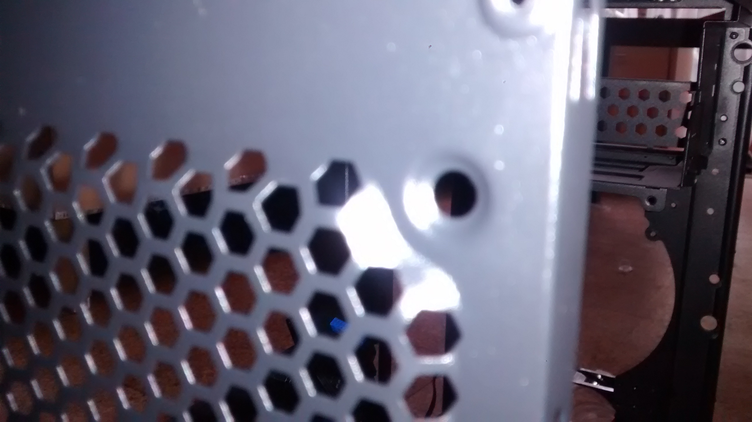

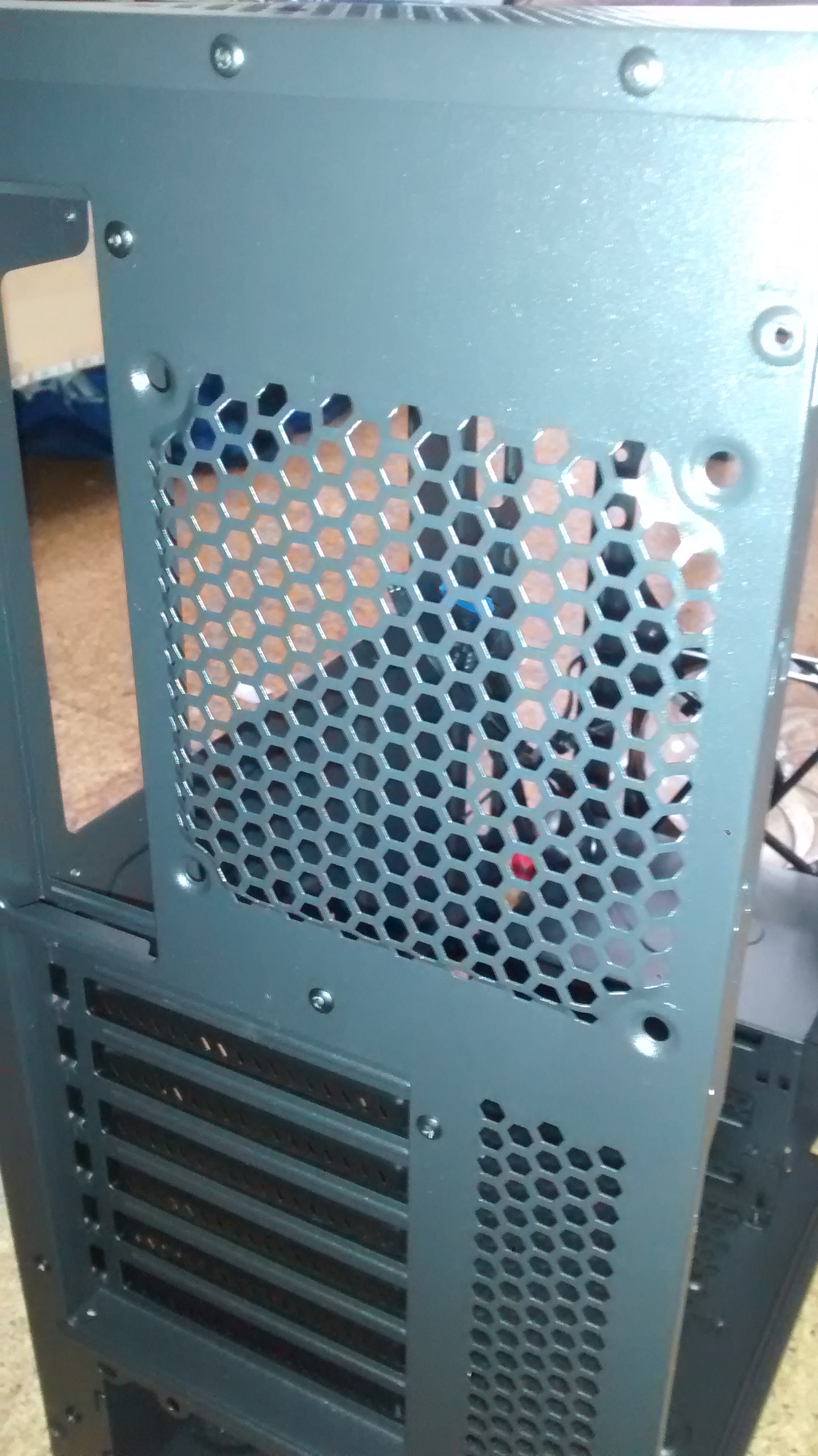

@ TE: lüfter innen dranhalten, schrauben von außen rein, fertig.
Deathangel008
Grauer Jedi
- Jan. 2014
- 85.573
@ TE: was sind das für schrauben? sind beim case evtl noch andere dabei?

Standard-Lüfterschrauben sind so konzipiert, dass sie sich ins Plastik des Lüfters eindrehen. Es gibt also kein extra Gewinde.
