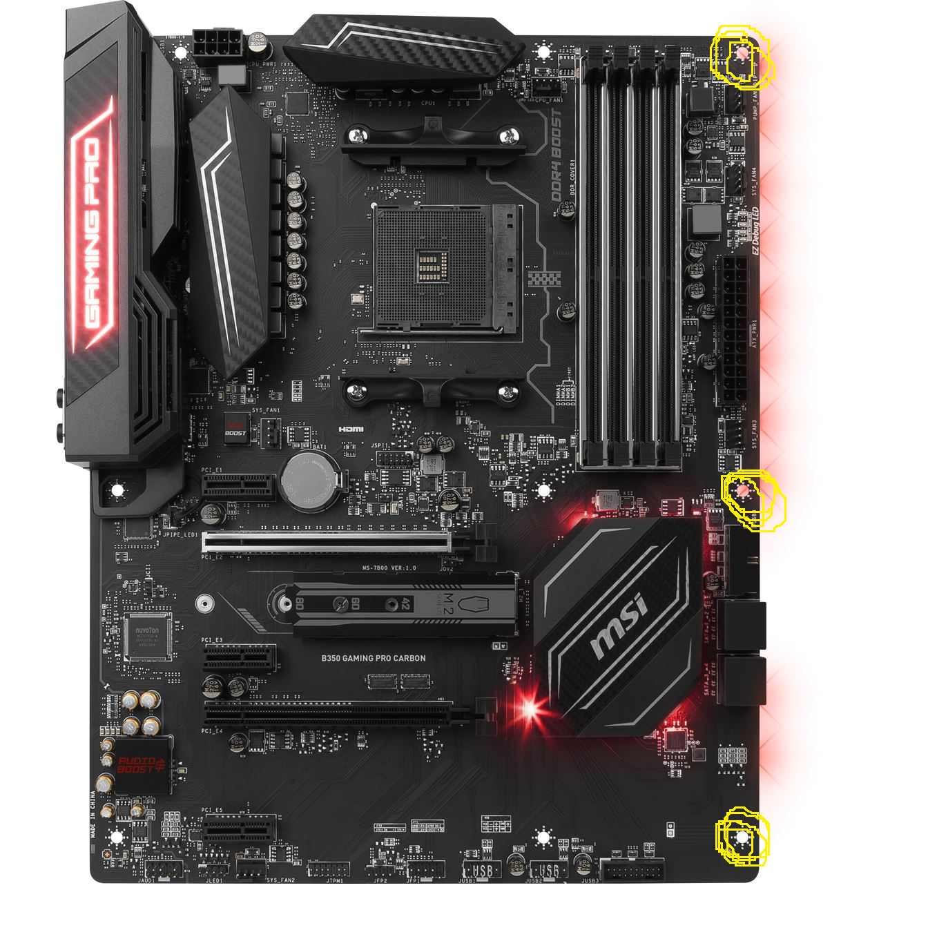

@ TE:
dann stimmt irgendwas überhaupt nicht. das Prime B350-Plus ist etwas schmaler und hat in der breite nur je zwei bohrungen für abstandshalter statt drei (wie z.b. beim MSI B350 Gaming Pro Carbon), der rechte rand hängt quasi in der luft. man sollte hier darauf achten dass in der dritten reihe keine abstandshalter montiert werden. grundsätzlich sollten abstandshalter ausschließlich da montiert werden wo das MB auch eine entsprechende bohrung hat.
Die gelbe umrandung soll die 3. reihe sein oder?
Beim B350Plus ist da also kein loch, aber das ist doch nicht weiter schlimm, die 6 Halterungen reichen oder?
Ja, das Board ist halt etwas schmaler, und der Hersteller sieht die Arretierung mit nur 6 Schrauben vor. Das ist nicht völlig ungewöhnlich. Das spart halt etwas Platinenfläche und somit Kosten, wodurch Asus das Board etwas günstiger anbieten kann. Allerdings solltest du etwas erhöhte Vorsicht beim Anbringen von Steckern auf der rechten Seite des Boards walten lassen; allen voran natürlich dem dicken 24-Pol ATX-Stromanschluss, welcher i.d.R. schon mit einem gewissen Kraftaufwand eingerastet wird. Aber eben nicht so viel Kraft, dass das Board durchbricht.
Wie gesagt, das ist so geplant, und zahllose Leute haben es auch vor dir bereits geschafft. ;)
