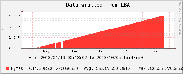

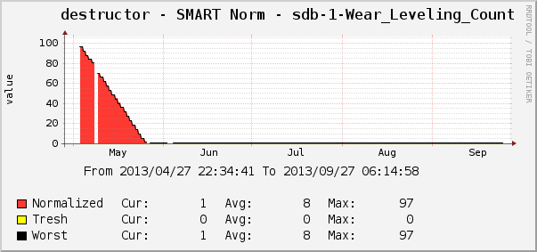

Nein, die NANDs vertragen viel mehr P/E Zyklen als von Samsung angegeben wird. Von der 840 Pro 128GB gibt es hier einen Endurance Test, die schneidet dort aber bzgl. der Schreibgeschwindigkeit viel besser als bei Techreport ab. Die 128GB 840 Pro hat dort mehr als 3PB geschrieben, die 256GB müsste also etwa doppelt so viel schaffen, wird bei der "Geschwindigkeit" mit der Techreport arbeitet also noch einige Jahre brauchen und längst nicht mehr aktuell sein, wenn der Test zuende geht.
Übrigens sieht man dort auch gut, wie konservativ die spezifizierten Zyklen angegeben sind:

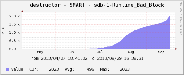

Weiter sieht man gut, dass die Badblock wie bei vielen anderen SSD im Dauerschreibtest auf xtremesystems.org so etwa nach der Hälfte der Zeit anfangen zu steigen:

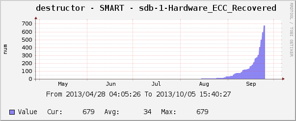

Aber erst wenn die ECC-Recoveries massiv ansteigen, dann wird es wirklich kritisch und die NANDs sind dem Ende nah. Die 840 Pro hält rund 6 mal so viel aus und der Verschleiß fing erst wirklich nach der dreifachen Anzahl von P/E Zyklen an und kritisch wird er, wenn die ECC Fehlerrate anfängt massiv zu steigen.
